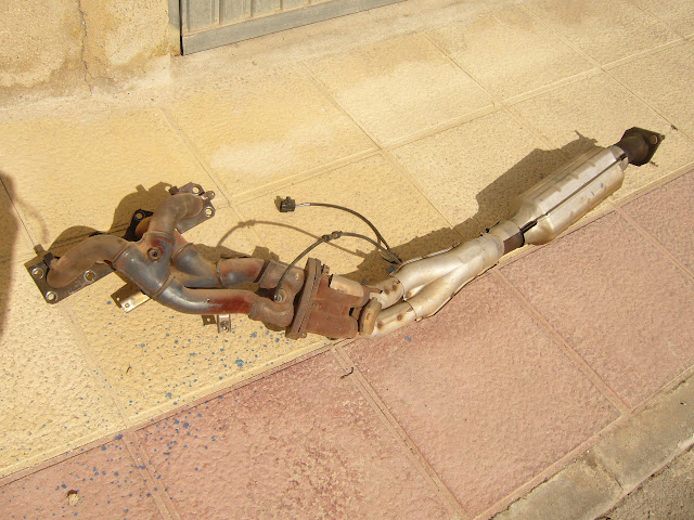

si no me equivoco, la segunda sonda está por delante del catalizador....     asi que nunca te daría ese fallo salvo que obtruyese lo suficiente como para hacer lectura errónea en ese punto...     la primera está en el mismo colector en el la primera unión ya en pasados de 4 a 2 tubos...   y la segunda   en la unión "Y" de paso de 2 tubos a 1...

Eso tiene pinta de ser lo que te comentó Imaracing, el olor a quemado es o bien de que se calientan trozos de la cerámica del catalizador, que se han soltado y son los que obstruyen el escape, o bien trozos de la fibra que lleva el silencioso intermedio, que idem. Ambas cosas están detrás de la sonda lambda que tiene tu coche, por eso no te da error.
Menea el escape o dale unos puñetazos en el catalizador y en el silencioso intermedio y mira a ver si suena algo así como unas piedras dentro de una lata.
Si hay ese olor atrás, mira por si acaso el silencioso trasero también, pero me da a mí que ese olor es de los humos que llegan de delante de donde te he dicho.

El catalizador de la casa cuesta 1000 urracos, porque venden todo el tramo intermedio. Si tienes que cambiarlo, compra sólo el catalizador por ebay, de los baratos de 100 celdas, que tendrás un catalizador de alto flujo por un precio irrisorio. Cambiarlo es sacar el intermedio, cortar el catalizador viejo y soldar el nuevo al tubo (en otros coches va atornillado, en tu MX5 no). Estate tranquilo que eso lo suelda perfectamente cualquier taller de escapes (te digo lo de "tranquilo" porque como eres tan dubitativo ya te te veo preguntando si eso va a quedar bien, pues ya te digo que queda perfecto, el de serie también va soldado). Total dos horas de mano de obra hecho a conciencia + lo que cueste el catalizador (ponle 100 euros puesto en casa). 0 problemas con ITV.
Si es la fibra del silencioso intermedio, pues vacíalo y listo, tienen que cortar, vaciar, meter un tubo y soldar, échale dos horas de mano de obra. El coche sonará algo más, y a decir de Curro, ganará algo en medios. 0 problemas con ITV.
Son dos protuberancias que verás en la parte media del escape, la más cercana al motor, con forma cilíndrica y unas "muescas", es el catalizador, la más cercana a la parte trasera, con forma rectangular, es el silencioso intermedio.
