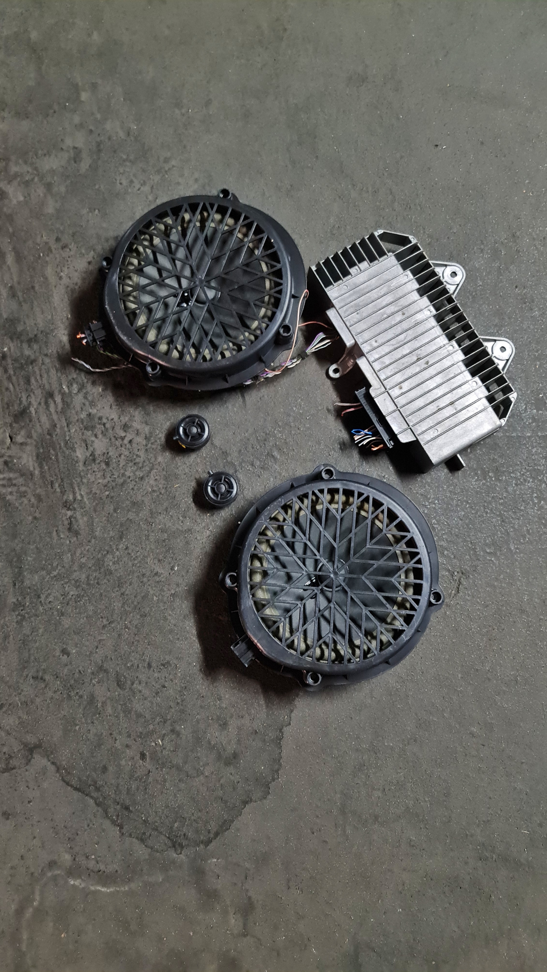

Este Boxster vino con el sistema más básico, que constaba de un amplificador ASK, altavoces graves y medios en las puertas y tweeters encima del salpicadero. No sonaba mal, la verdad, pero echaba en falta una mayor profundidad en los bajos y mayor claridad en los altos.
Dado mi empeño para conservar el aspecto original, no podía acudir al remedio más común de instalar un sistema standard que remplazaba la consola actual.
Por suerte, encontré una empresa en Madrid que sabía exactamente lo que quería y ya había efectuado instalaciones en coches como el mío.
La propuesta era remplazar tanto el amplificador como los altavoces de bajos y los tweeters, manteniendo los altavoces medios.
Aquí tenéis los equipos desinstalados: el amplificador, los altavoces graves y los dos tweeters.

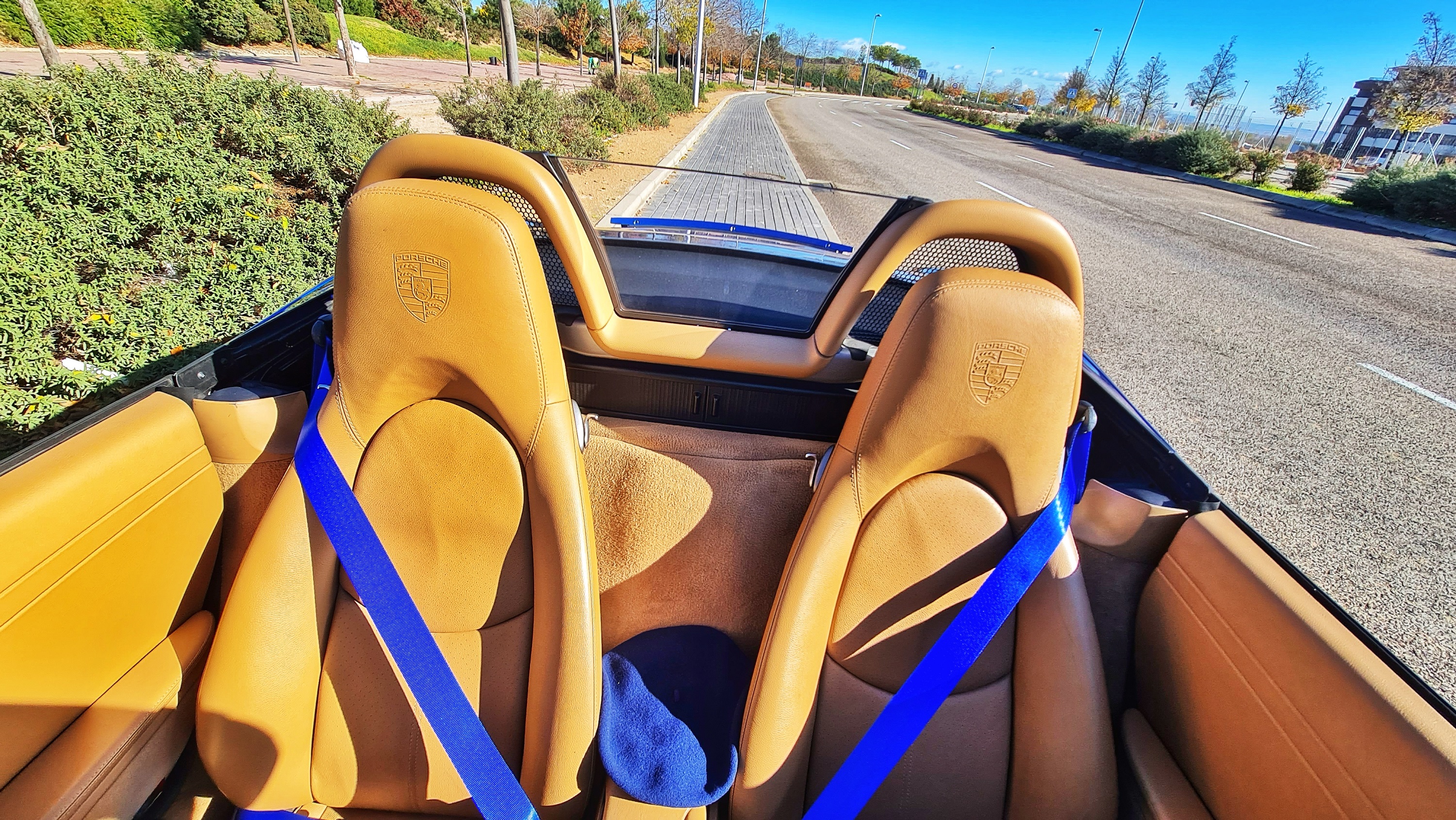

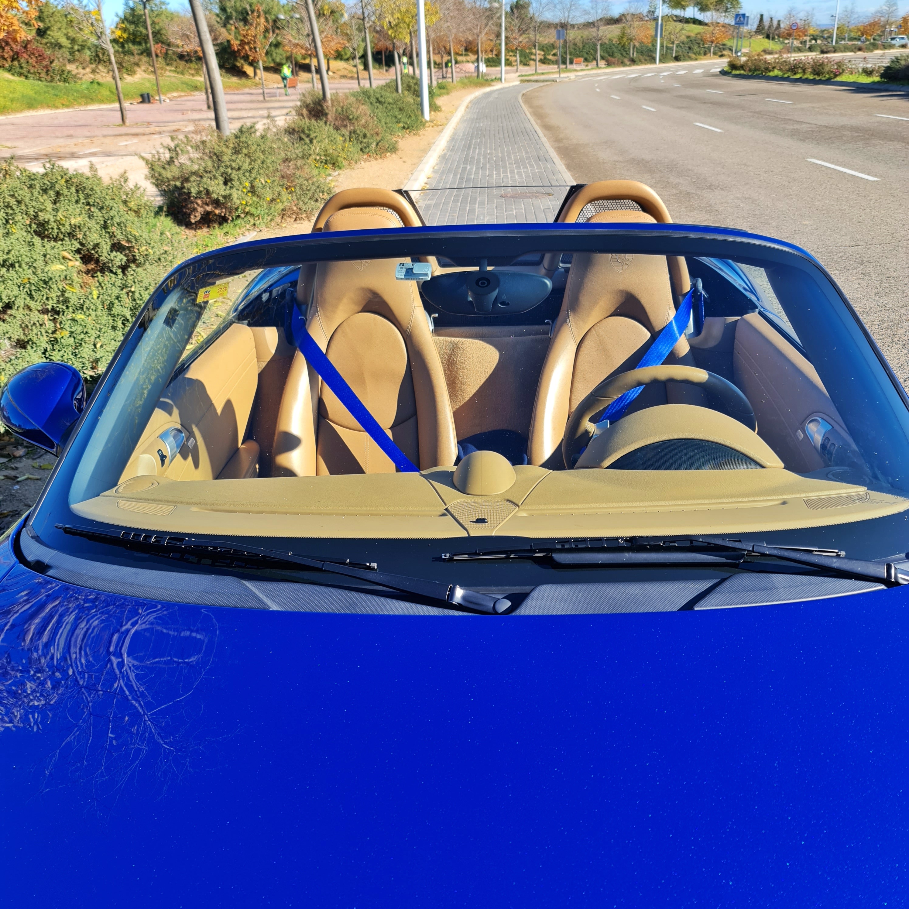

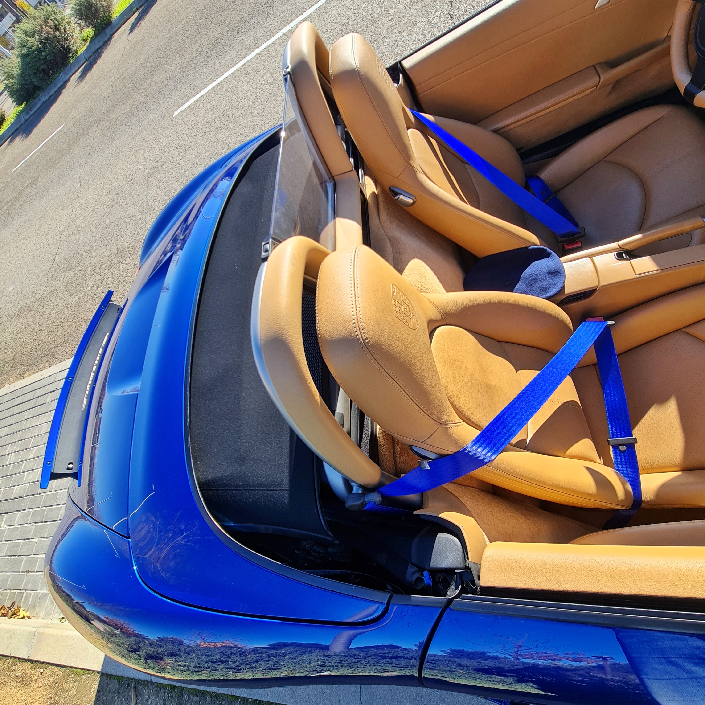

Pues aqui sigo, sin prisa pero sin pausa, acometiendo las modificaciones que tengo en la cabeza.
La última ha sido efectuada la semana pasada, justamente después de la concentración de Aragón:
En mi opinion, los nuevos cinturones  le vienen que ni pintados al color del Boxster.
