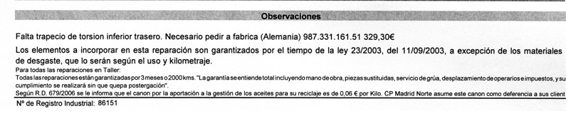

Pues se trataba de esto:
Lo podéis leer todos- ¡Había estado conduciendo un coche al cual le faltaba una parte de la suspensión!
El técnico me confirmó que podía conducir el coche, pero sin forzarlo mucho. Me vino a la cabeza mi paso por todas las curvas de la conce de la Magia de Irati. ¡Madre mía!

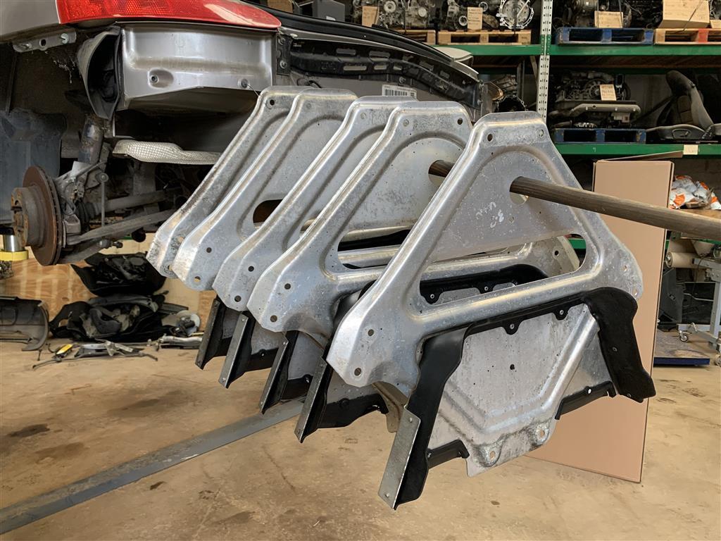

Pregunté al técnico sobre la pieza en cuestión y me dibujó una especie de triangulo. Nada más llegar a casa y metiendo la referencia, pude ver que se trataba de una pieza como éstas:

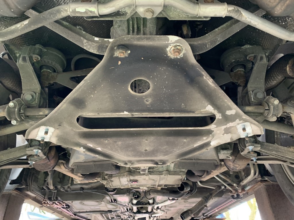

Que se colocaba de esta manera en la suspensión trasera:
O sea, una pieza que considero importante para mantener unidas las diferentes partes de la suspensión.
Enseguida me puse en contacto tanto con el vendedor como con la compañía de garantías, remitiéndoles copias de la factura.
Me contestaron al cabo de una semana, dándome el visto bueno a la compra e instalación de la pieza.

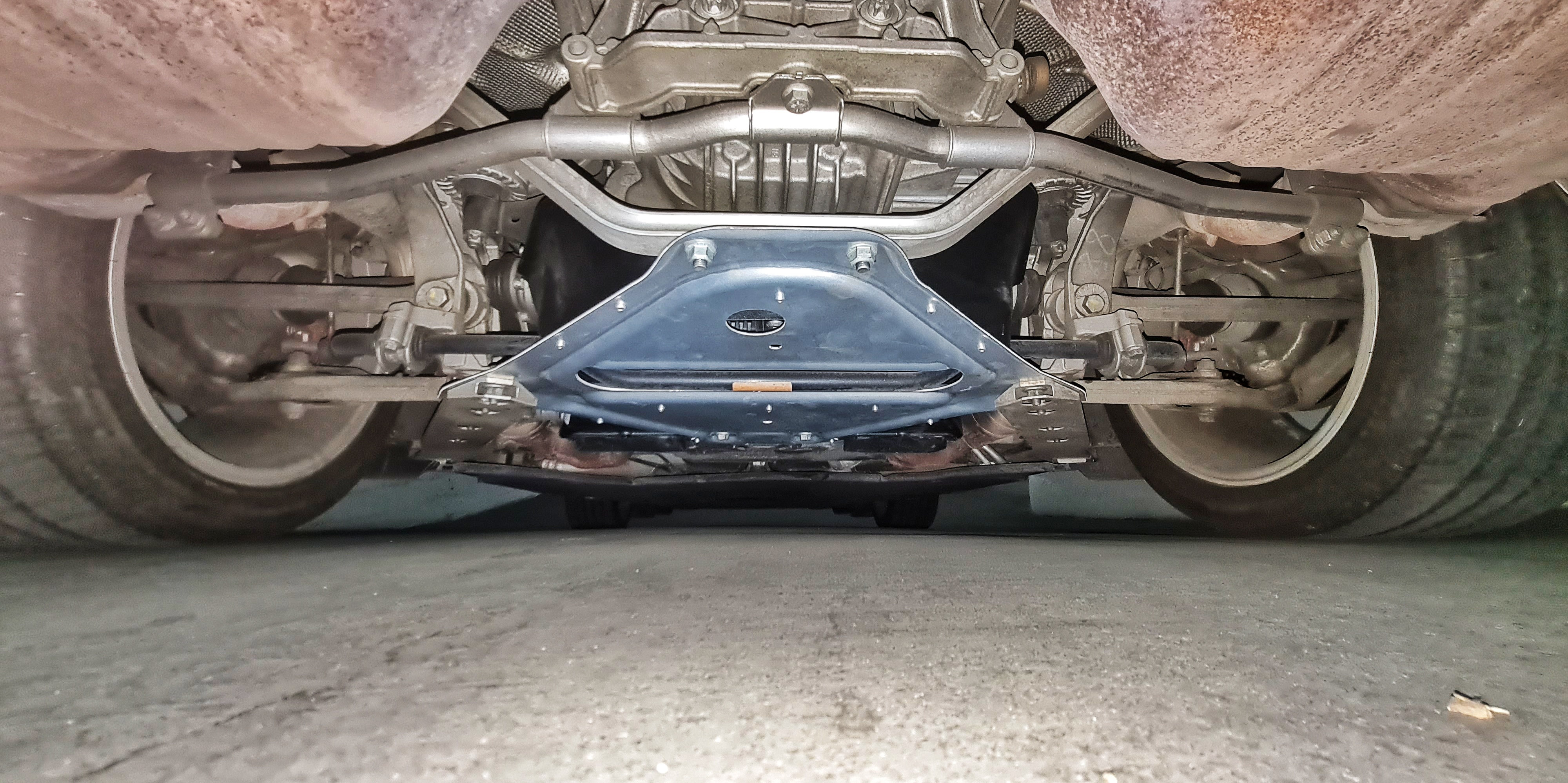

Así que el viernes pasado, lleve el Boxster al concesionario donde, en apenas media hora, me colocaron la pieza faltante y ahora el coche luce como veis abajo:
Después de esto espero y confío en no tener más sustos.

Imagino que aquí los ingenieros como @ct.crunch  podrán darte mas información. A mi simplemente me parece una pieza de chapa estampada, que une con forma de triangulo y confiere mas rigidez. Y a mayores protege lo que haya encima. No creo que hayas corrido riesgo yendo sin ella... o si. Pero vamos que vaya cagada por parte de los que te lo vendieron.

Por cierto, desconozco si en el 987 esa pieza es de chapa estampada como dice @Jorvet, pero no me lo parece. Debe luego tanto en el 981 como en el 718 si no me engaño es de aluminio al igual que lo son los tirantes de la suspensión trasera.

En cuanto al refuerzo/escudo en cuestión, parece algo más elaborado que una pieza única de estampación. Se ven otras piezas remachadas al sustrato. Difícil jugar que metal puede ser. Pero en cualquier caso, estampado es la parte principal de lo que @Bris nos muestra, eso seguro.
Por otra parte, en la segunda imagen, a izquierda y derecha del componente en cuestión, podéis saludar a los soportes- sinenblocks a carrocería, de los cuales está suspendida la caja cambios.
