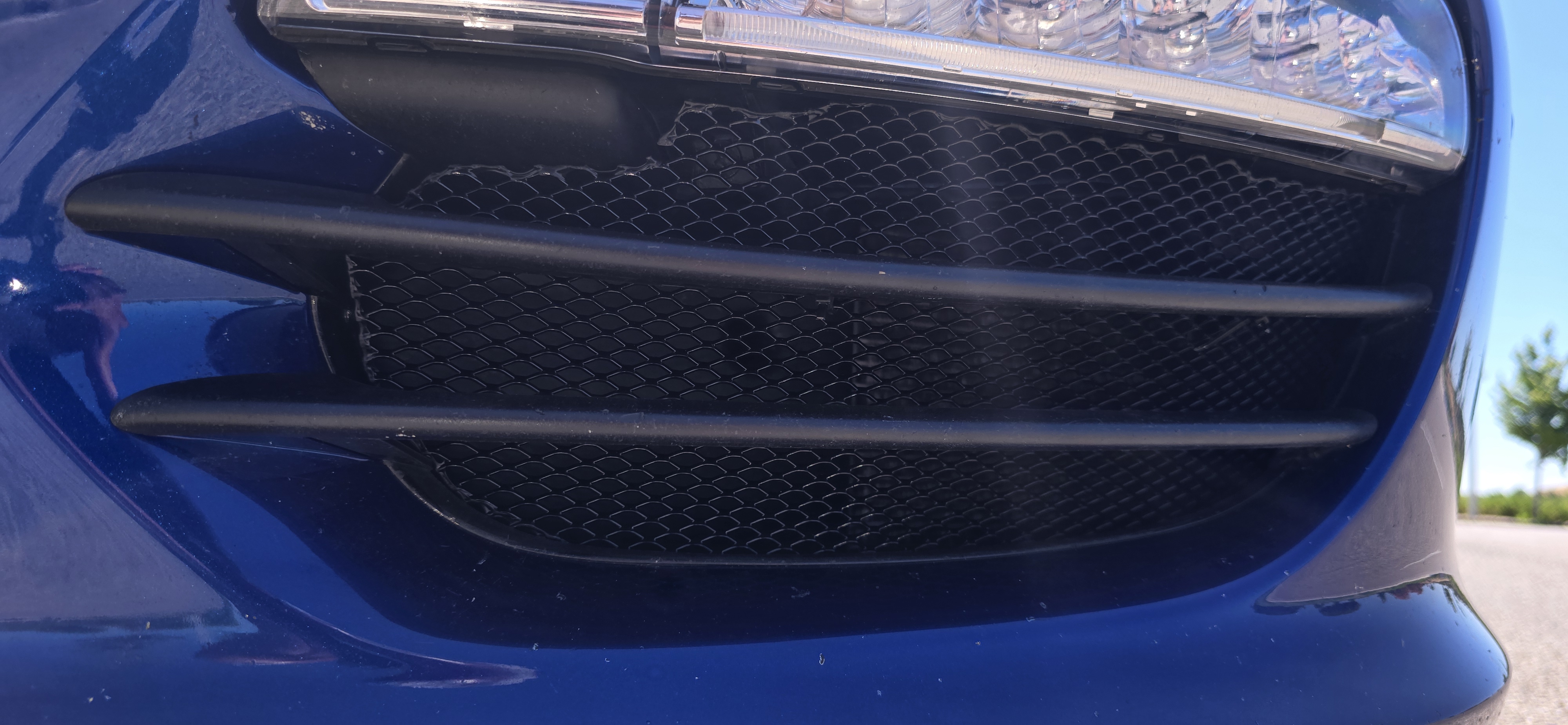

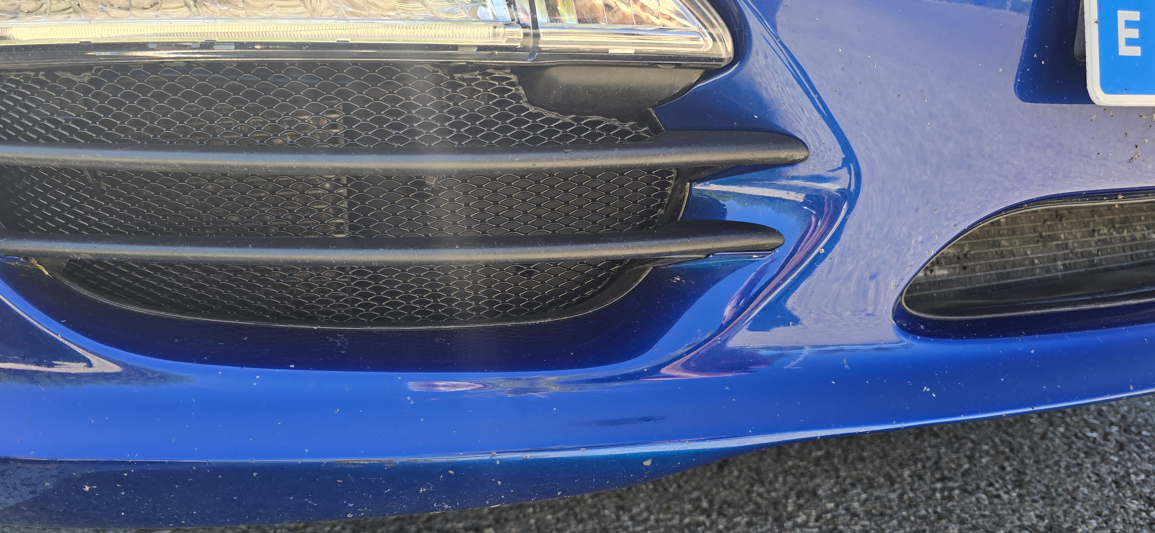

Aún sin quitar el parachoques del Boxster Azul, había podido observar que, en las tres aperturas del frontal,  había materias varias acumuladas.
Después de una semana de "limpieza",  utilizando diferentes útiles- primero una aspiradora cuyo tubo se atascaba  enseguida, segundo por unos cepillos botelleros de diferentes tamaños y por último una sopladora, pude sacar gran parte de ese material, que incluía sobre todo hojas y piedrecitas y algun que otra colilla y papeles varios.
Era una tarea ardua dado que el acceso es dificil a causa de esas barras horizontales.
Para no perder ese esfuerzo, decidí buscar e instalar unas rejillas " a medida".
Y ese es el resultado:
Las rejillas no están tan bien hechas como las que puse al Boxster rojo ni encajan tan bien, pero espero que cumplan su función de prevenir la entrada de objetos foraneos.

Quedar quedan bien, lo que no sé si pierde efectividad reducir el flujo de aire a los radiadores. Has notado algo distinto a lo habitual en cuanto a calentamiento?
Un par de cuestiones @Bris , las rejillas se instalan desde atras? Y la otra ….has pensado en rejilla  para el radiador central? …. Este último es muy bajo y se acumula de todo ahí ….
« Última modificación: Agosto 02, 2024, 16:47:51 por Sixela »
Re:Antes sencillo que muerto
  • en: Agosto 02, 2024, 17:45:13
@Sixela .Pues, a tu primera cuestión, no puedo contestar dado que no he hecho ningun trayecto largo aún.  Espero que no haya ningun problema de sobrecalentamiento.
En todo caso, para aumentar el flujo de aire, solo hay una solución- aumentar la velocidad !
Las rejillas se montan desde fuera, con muchisima maña. Van sujetas con bridas que atreviesan las barras horizontales.
No he puesto rejilla al radiador central por dos razones:
 - Es el del cambio PDK- me preocupa menos proteger éste que uno de los del circuito de refrigeración.
- Es muy accesible y por tanto facil de limpiar
« Última modificación: Agosto 02, 2024, 17:47:24 por Bris »

He leído en algún foro americano que Porsche no la la bendición a ese tipo de rejillas y que algún usuario de GTS 4.0 ha tenido problemas de renovación de garantía Porsche approved.
A mí personalmente no me convencen.  Riesgo cero no hay en nada pero yo en 66.500 km del 981 y más de 50.000 km entre los dos GTS que he tenido nunca tuve ningún problema.  Creo además que esas rejillas impiden limpiar con facilidad el hueco donde van los radiadores y es algo que me gusta hacer con mucha frecuencia siguiendo la recomendación del jefe de taller de Porsche pues la mezcla de acumulación de polvo, insectos y humedad en las esquinas inferiores de los radiadores no es nada saludable para el coche
Esto es en todo caso una cuestión muy personal y cada uno tenemos nuestras manías, particularmente en este tipo de coches pasión
