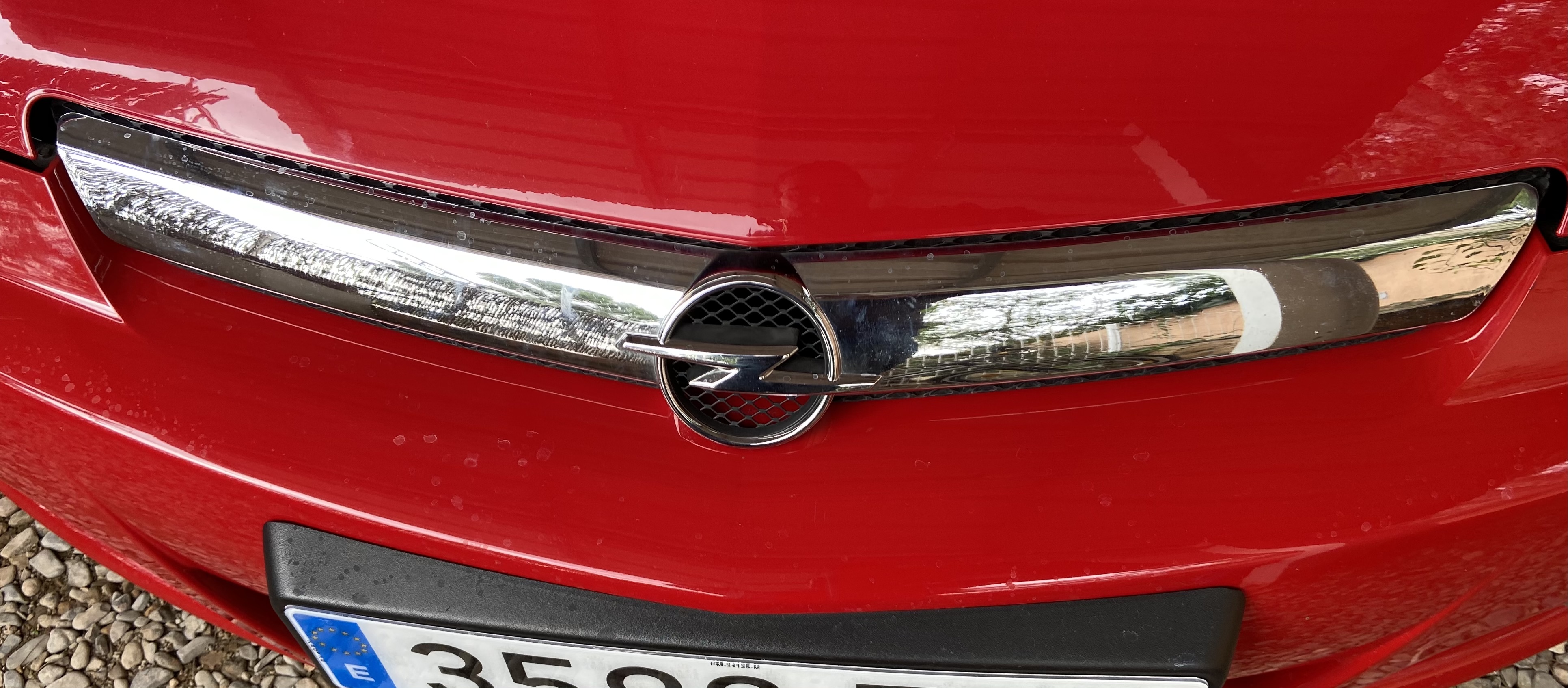

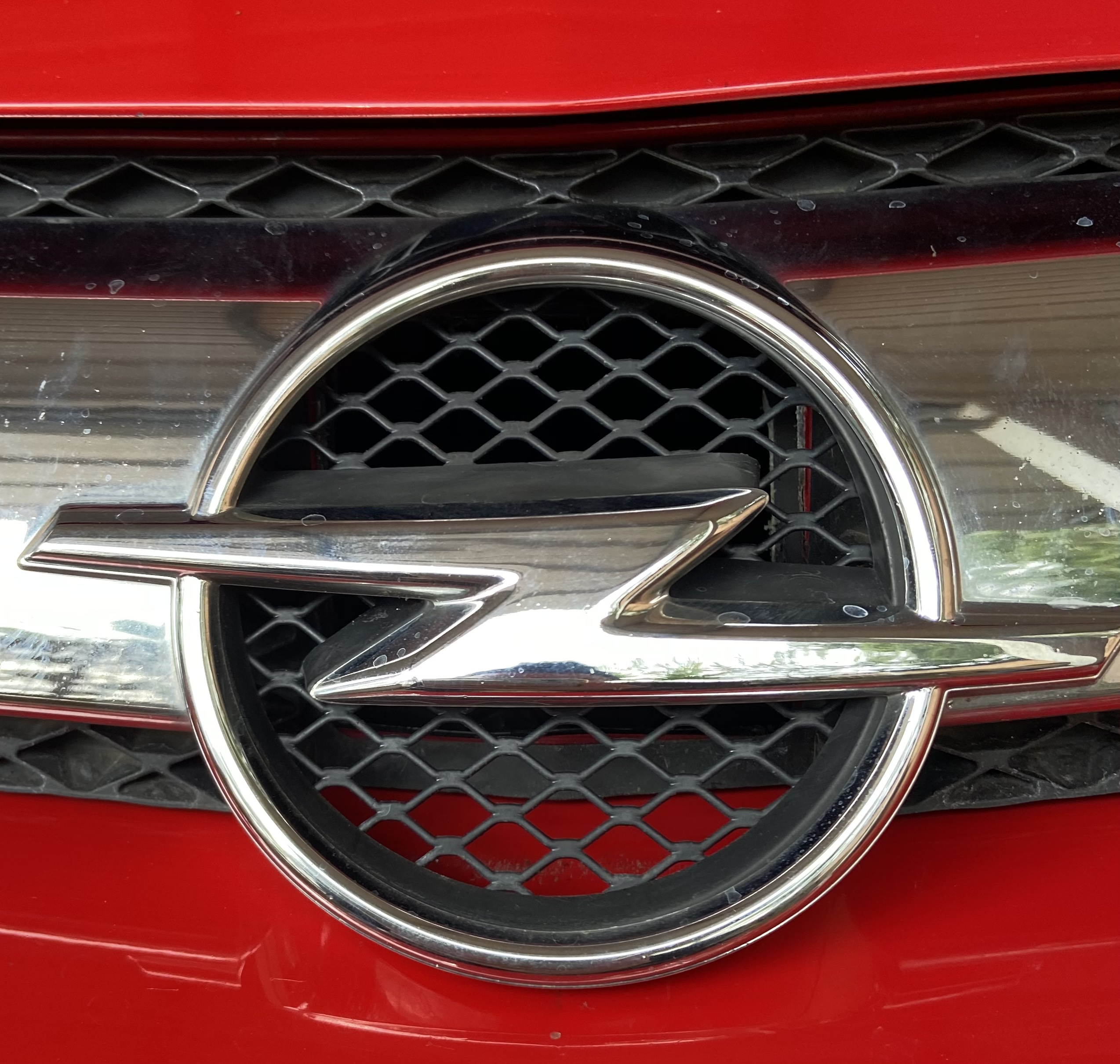

Bueno  pues seguimos con la historieta, que este hilo parece ya un blog!! Jaja al final de mucho probar aqui alla y llevando herramientas en el coche por si acaso! Jjaja pues le he dejado puesto los tubos “mejorados” de carga del turbo y el filtro original, eso si sin los resonadores enorme que silencian toda la admision, a lo loco todo cortado, total si algun dia me hace falta son 100€, aunque espero que no, y estoy a la espera de que me llegue el filtro KyN que va dentro del filtro original a ver que tal cambia la cosa.
Y esto es cosa de hoy, calentito calentito, siempre me he fijado y cosa que no entiendo que la rejilla delantera este cerrada del todo, cosa que no entiendo, supongo que si esta estudiado asi sera por algo pero me he venido arriba y le he quitado el plastico que tapa el emblema de opel para que entre aire fresco al filtro que tiene la boca justo ahí, ahora suena casi como llevando un filtro cónoco sin llevarlo, a la espera del otro filtro, dejo alguna foto!

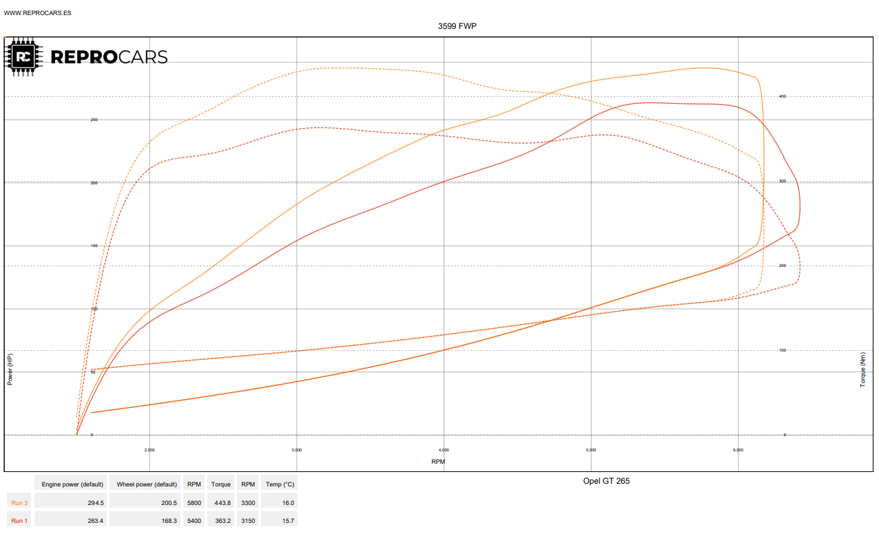

Buenas tardes a todos!!  En este fantastico dia en tierras valencianas he hecho avances en el pequeñin!! El otro dia le cambie el liquido de direccion asistida, es algo que no se suele caer pero en 5min cambiado y mas que aceite era liquido negro!! Por otra parte vengo de esta mañana de hacerle la repro, la he hecho en reprocars, con rafa que se ha portado muy bien, muy profesional. Ahora rozando los 300cv y anda que no se nota, parece un misil, el turbo se ha subido a 150 kpa que creo que son 21 psi, y como ha cambiado!! En fin, por comentaros un poco como va la cosa, he pedido una palanca de cambio corto en ddmworks, cuando me llegue os digo!!

Enhorabuena! Tienes las gráficas en banco de potencia del antes y el después?

hola a todos, claro, te hace un prueba antes y otra después en los rodillos, que casi no llega de lo pequeño que es el coche de uno a otro jaja lo que estaba valorando es si ahora que tengo la repro intentar ponerle el filtro cónico o que hacer, lo que pasa que el otro día me llego el filtro KyN, y al ponérselo hace prácticamente el mismo sonido que con el cónico. ya que lo llevo mas aligerado que lo puedes tocar con la mano puesto, por lo que nose si tocar más el coche o de momento dejarlo así que estoy arto de quitar abrazaderas.

Muy pocos te meten el coche en el dyno sobre todo antes de la repro... y algunos te la hacen incluso sin probarlo después. Para mi es algo imprescindible y donde llevé el Abarth lo hice entre otras cosas por eso  :mola:

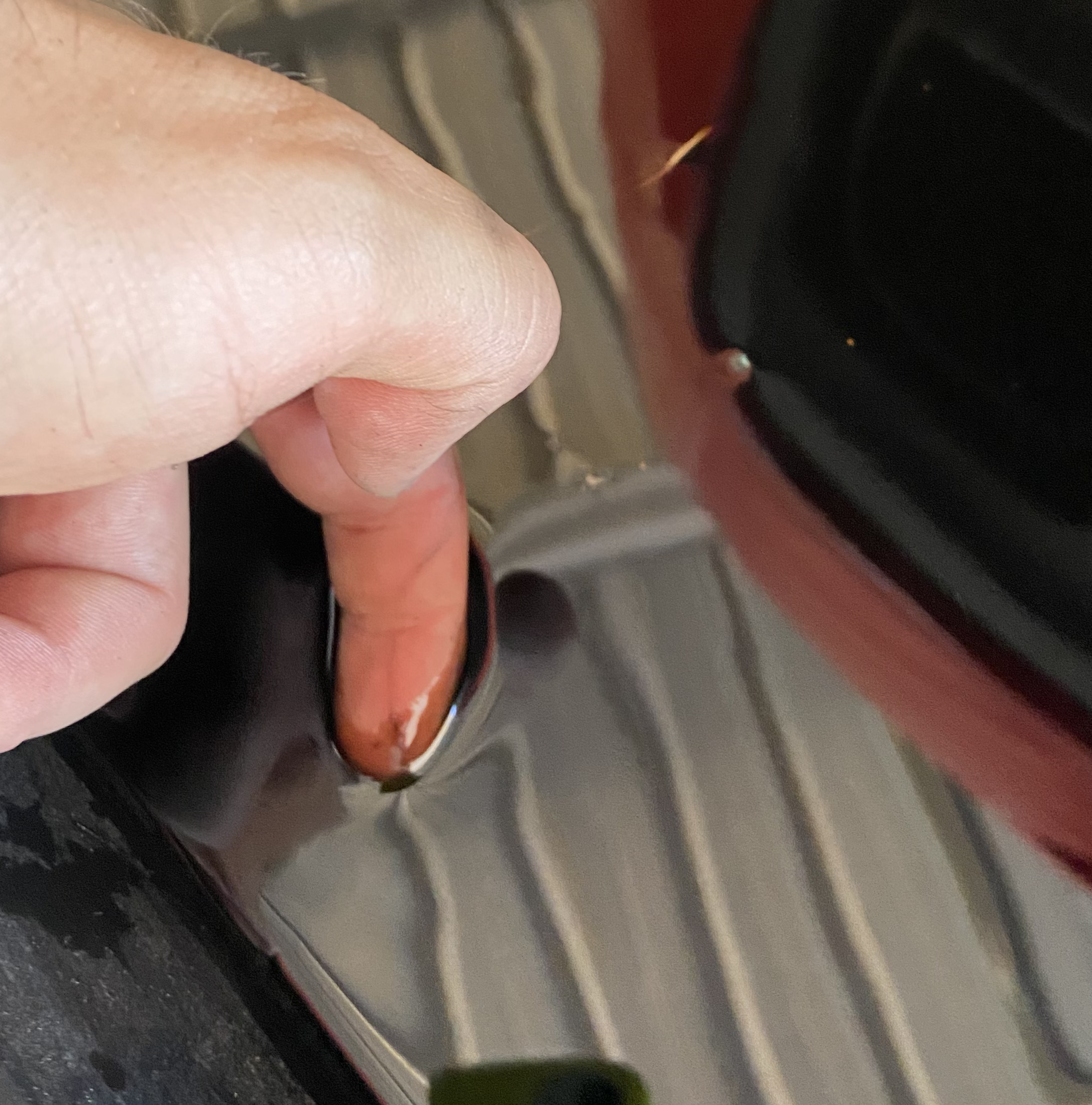

Poco brusco pero eso es lo que mola no?? Bueno pues he ido haciendole algunas cositas mas, las ultimas han sido el deflector de viento y las fake tomas de aire de los …..!! El GT tiene dos tomas de aire en las aletas delanteras y dos en el capo totalmente cerradas, con esto no quiero decir que los ingenieros que saben infinitamentr mas que yo no hagan bien su trabajo, pero yo queria tenerlas operativas, pues bien, la sorpresa es cuando te pones a desmontar y te das cuenta que todo esta pegado con cinta de doble cara, pues bien primero empece quitando la de los laterales, de hecho la salida del pasado dia 13 la hice con el hueco al descubierto, lo siguiente a sido con cuidado hacer las del capot, y no os voy a engañar diciendo que ha sido facil, es una continua pelea por no romper nada, pero al final la paciencia tiene sus resultados y estoy muy contento con como ha quedado, ahora pondre unas fotos, hoy he podido comprobar que si evacua bastante calor del motor, que sirva de algo eso ya no lo se, pero para eso me compre este coche, para disfrutar haciéndole cosas,  esta semana lo metere a quirofano para cambiarle aceite motor, diferencial y caja de cambios, también el refrigerante y nose si me dejo alguna cosita mas,.

  • en: Junio 22, 2021, 18:00:02
@rafacougar
Yo también quiero hacerle algo así. Si hay algo que no me gusta en un coche son los adornos éstos superfluos sin función real. Typical American.
Sólo una reflexión: al no ser reales no están pensadas para serlo y seguramente cuando llueva te va a entrar agua al habitáculo del motor. Y no digamos al meterle un manguerazo para lavarlo. Lo has considerado?

si, de hecho fue una de las cosas que mas estuve buscando, he leido muchos comentarios en foros americanos de gente que lo lleva hecho bastante tiempo y con fuertes lluvias y sin problemas, y con rejillas con mas abertura, de la forma que lo he hecho yo la abertura no es muy grande, no creo que afecte mucho, claro esta que no voy a enfocar ahí con la manguera, y con la hidrolimpiadora no tira tanta agua así que no creo tener problemas, pero es como todo si lo se ni lo he comprobado, si algún día me quedo tirado ya lo comunicare!! jaja

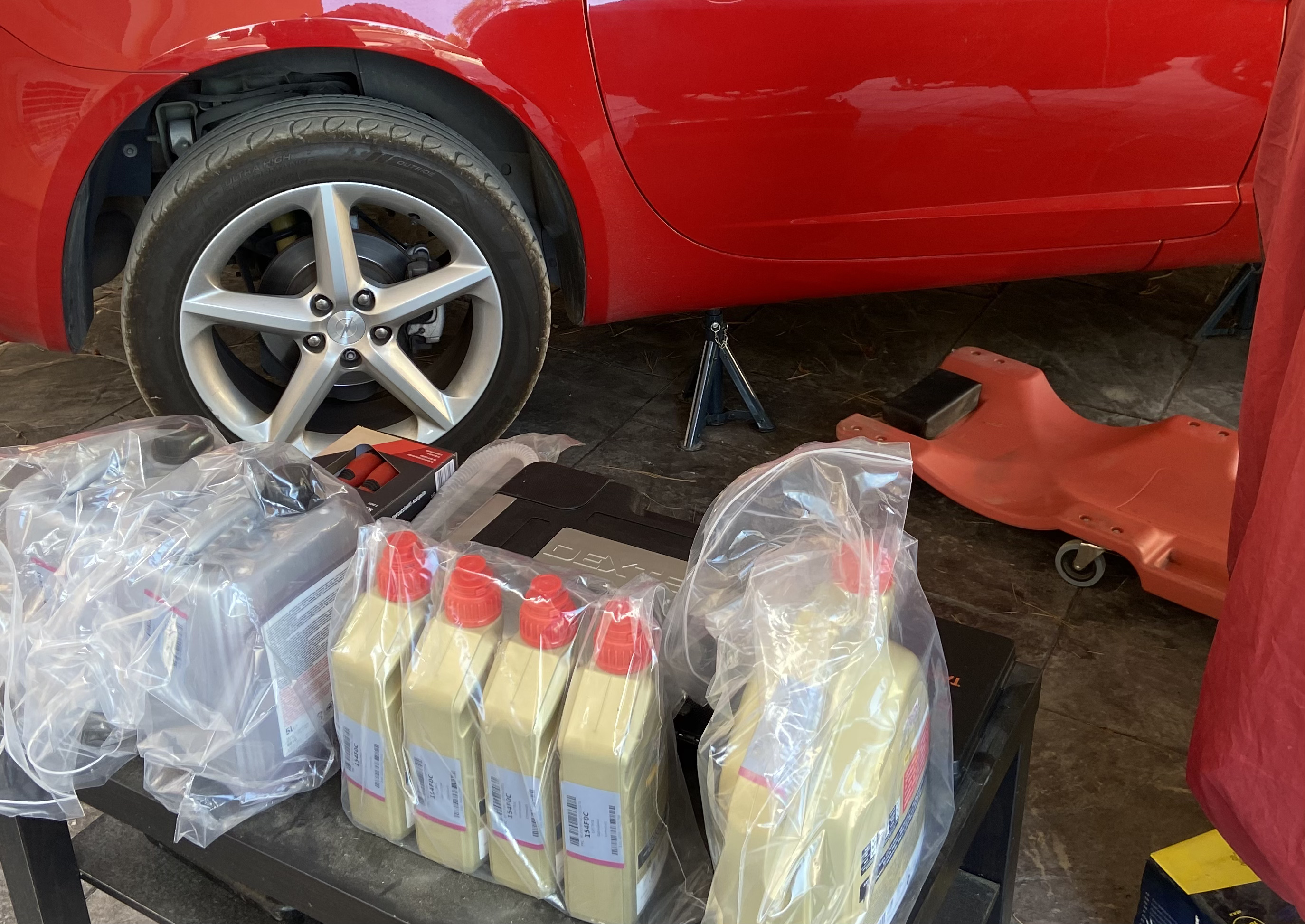

Desconectado rafacougar
  • Conductor novel - 38
Re:Admision y tubos intercooler opel gt
  • en: Junio 26, 2021, 03:31:14

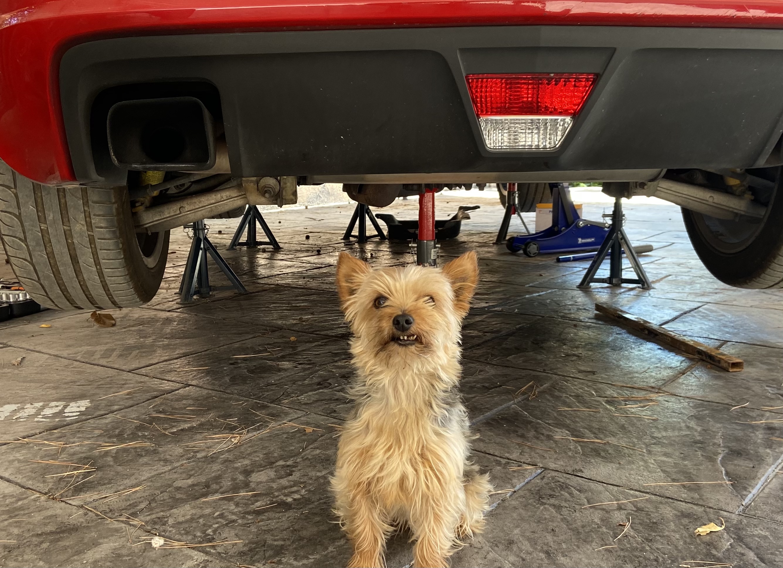

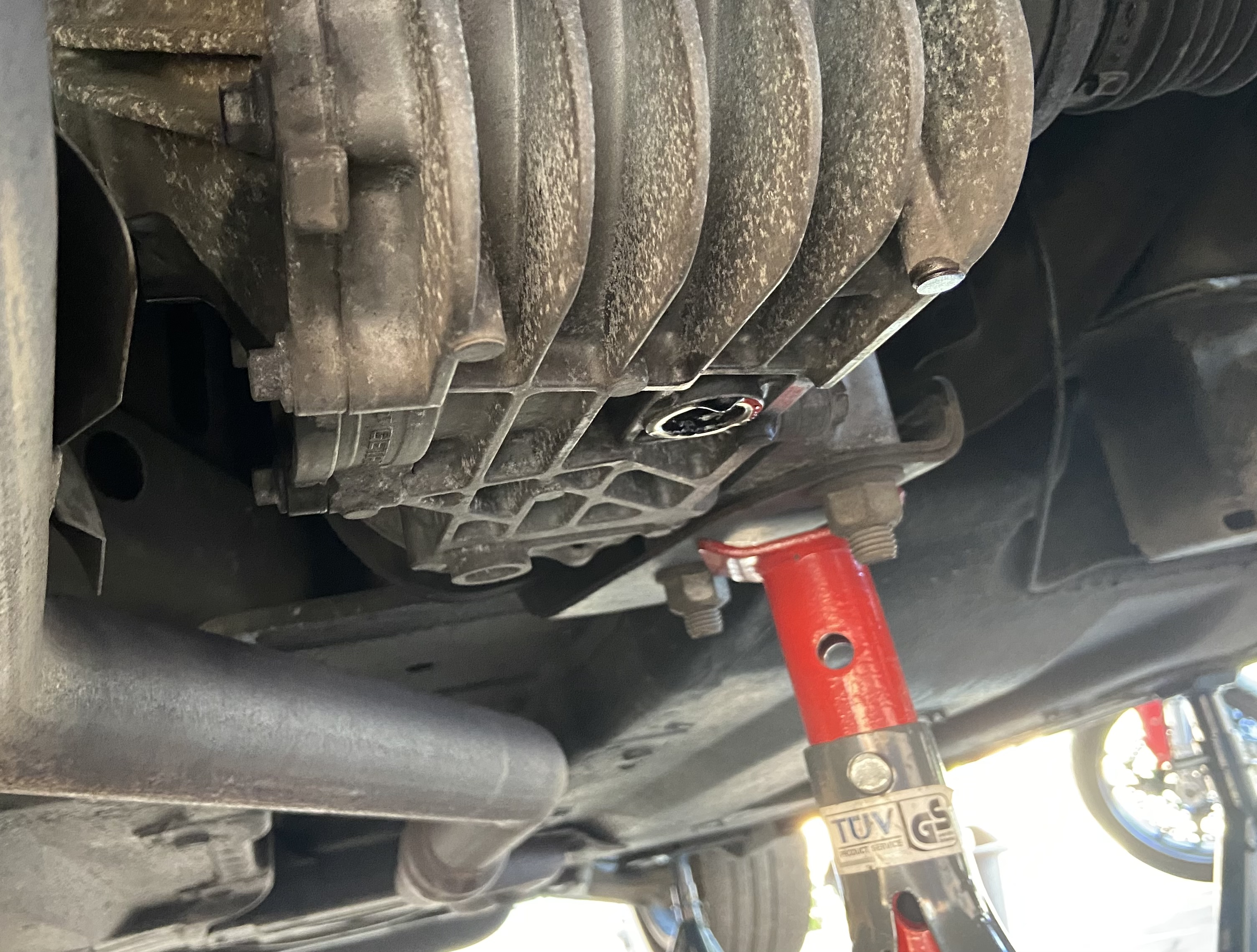

Pues chicos ya le he cambiado aceites varios, diferencial, caja cambios y motor y todo parece perfecto, de hecho salio bastante negro, con respecto a las tomas de aire del capot, lo he lavado y sin problemas, y he comprobado que evacua bastante calor, también le he instalado un pulverizador de agua al intercooler que aun esta por comprobar su eficacia, pero bueno a la marcha!! Ahora os pongo algunas fotitos, incluida una ayudante!!
