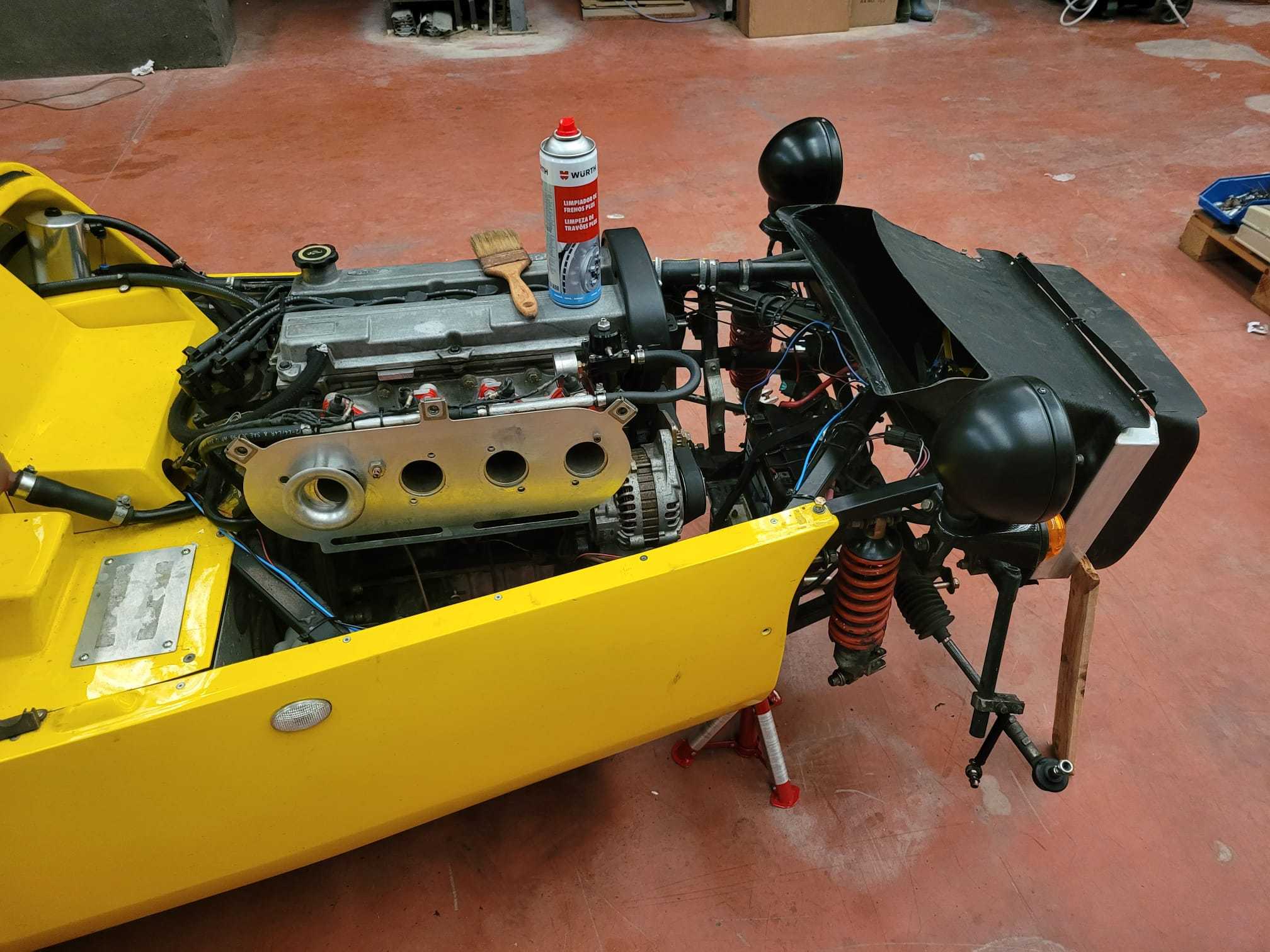

Cuando puedas nos envias unas fotos de esa irregularidad en la admision con el fin de romper el flujo laminar..  Es muy interesante
No te preocupes que asi lo haré.
He editado el mensaje anterior q lo escribi con prisa y la verdad, creo q no me había expresado del todo bien. Jaja

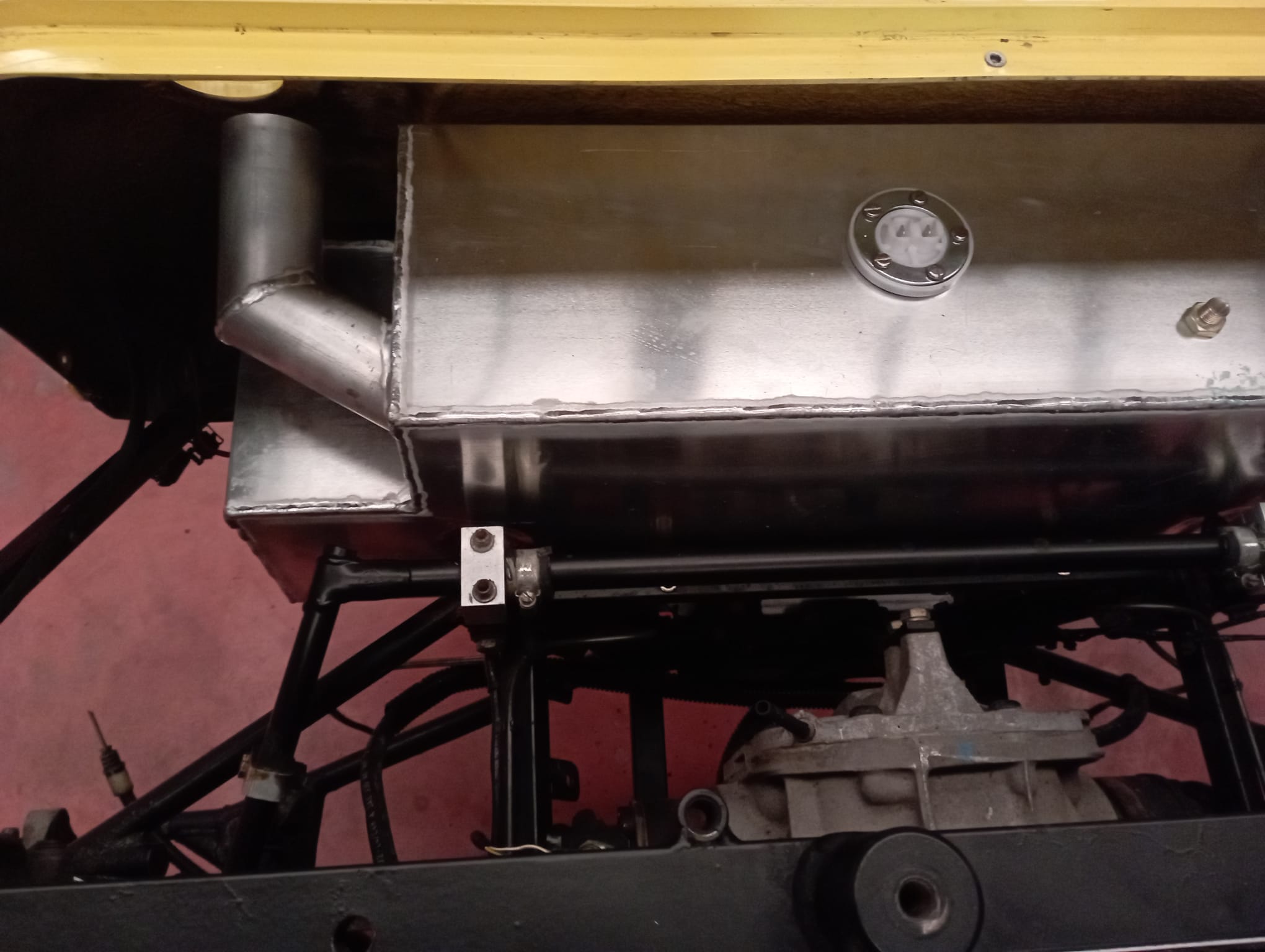

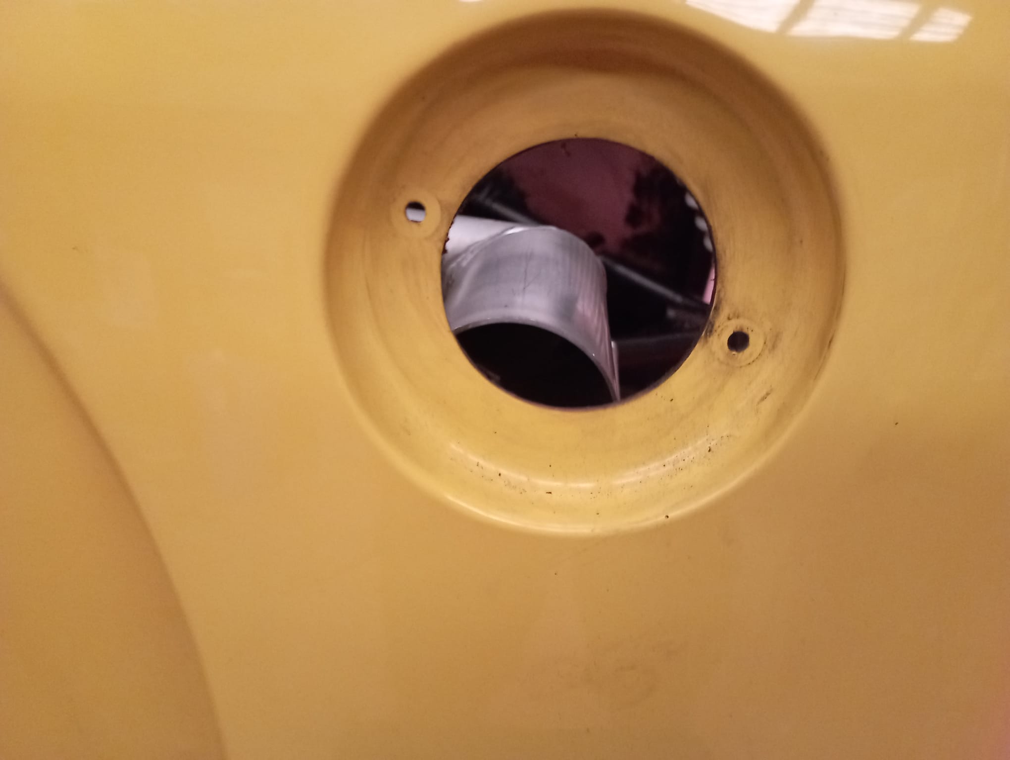

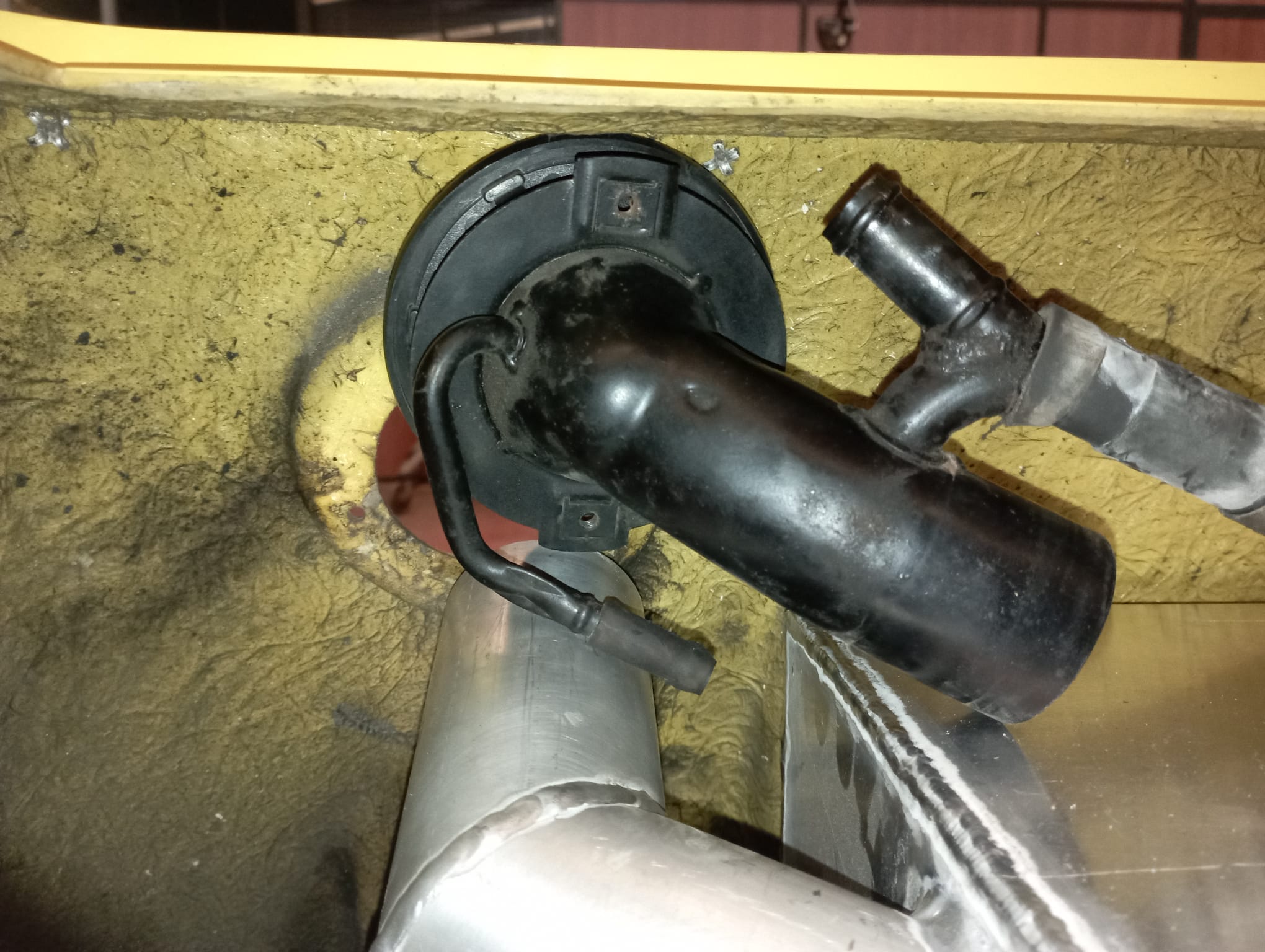

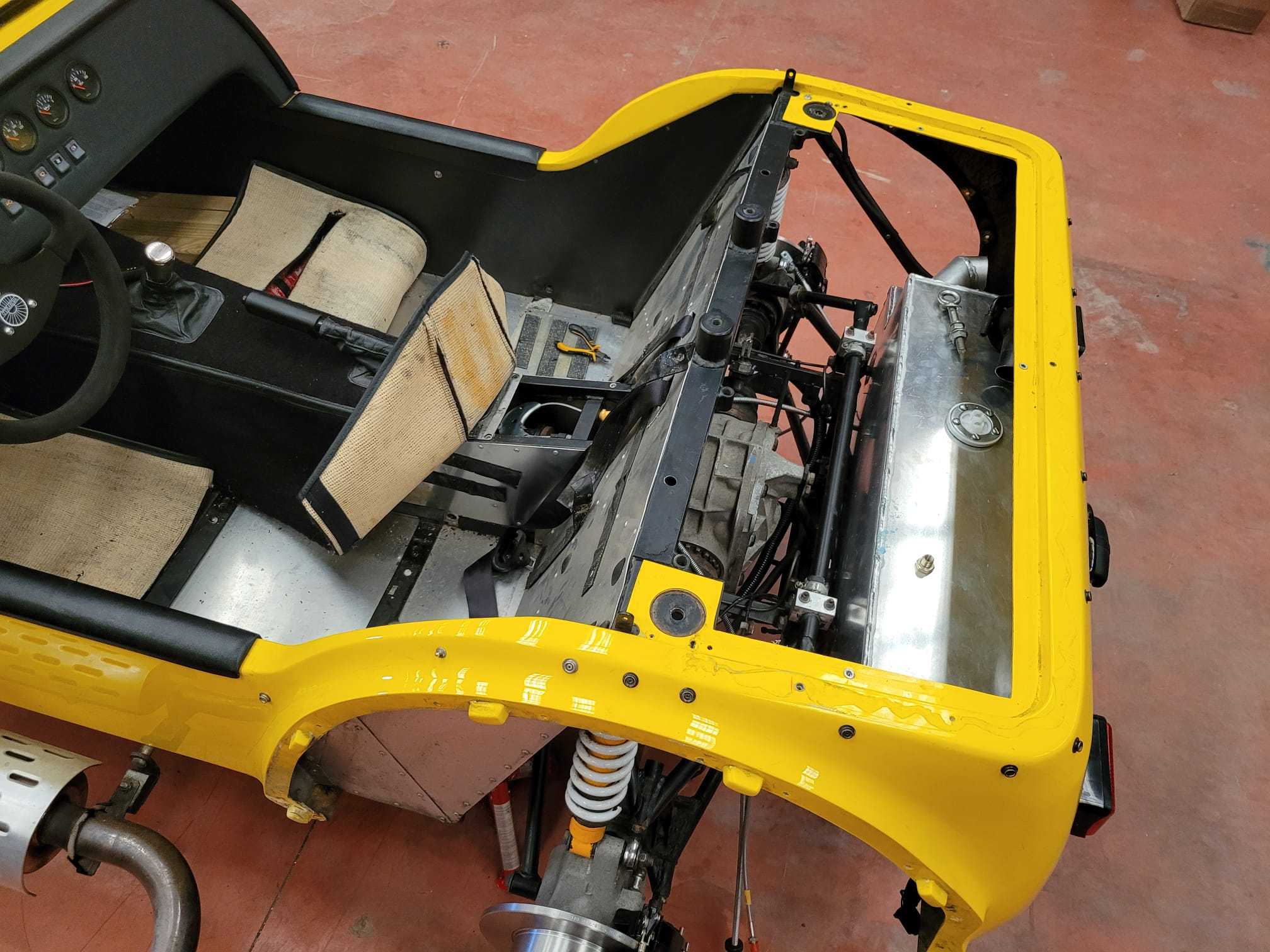

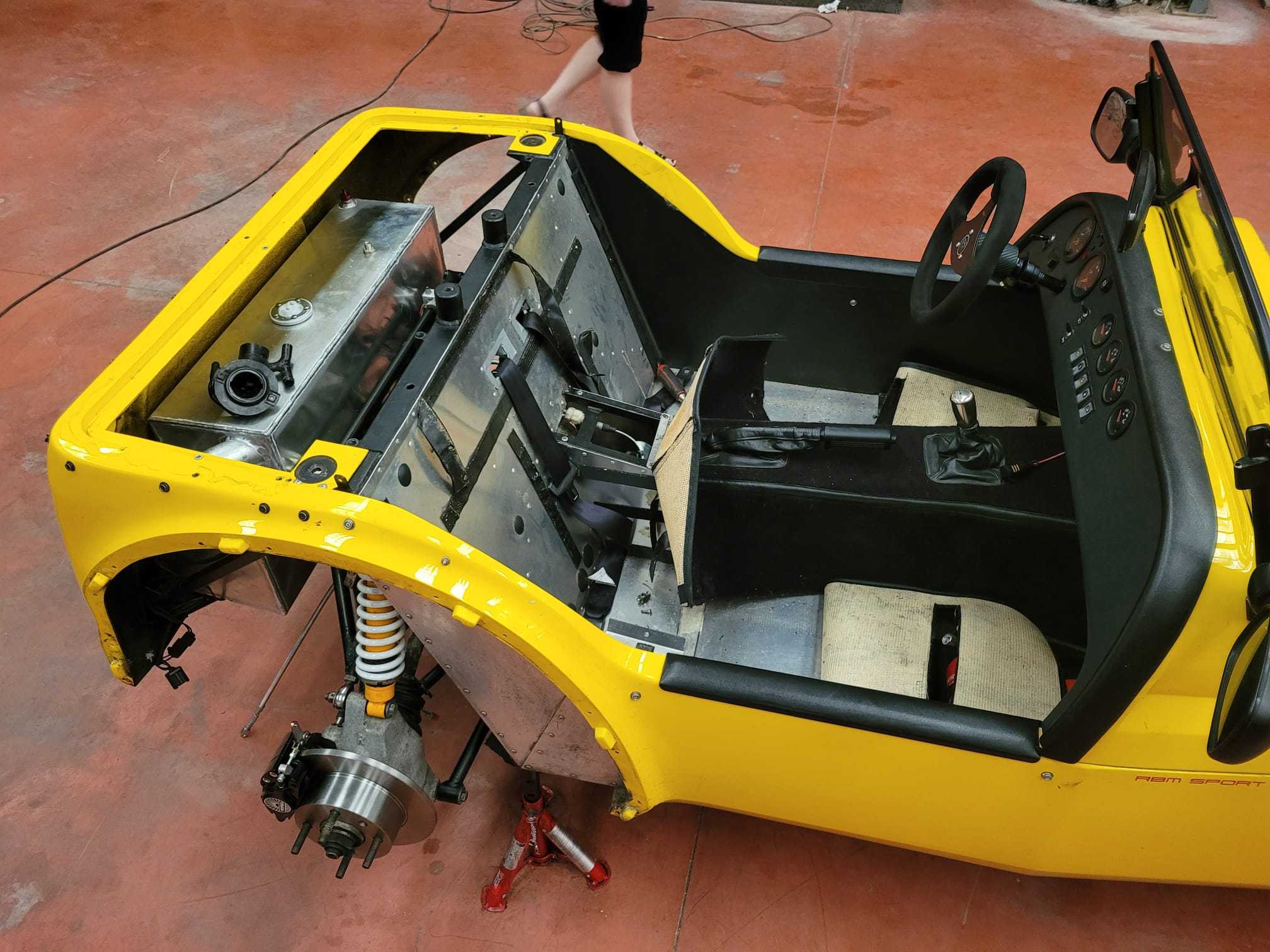

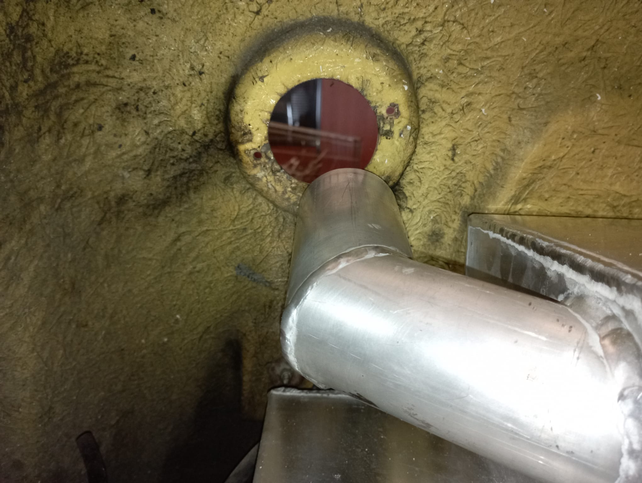

Aqui tenemos el depósito de combustible grande (que compré directamente a la Westfield y me aseguraron que era compatible...) que como podéis observar algo no cuadra  :gaydude:
Y lo cierto es que no me percaté cuando lo recibí. Si os fijáis el tubo está a la altura del propio depósito. esto haría que con el tanque lleno al máximo la gasolina saldría por el tapón.
Así que se llevará a un soldador de aluminio para que suelde un codo y así se pondrá de esta forma, solo que para repostar tendré que hacerlo con la pistola de lado.
Debería funcionar. Seguiremos informando.  :sisi1:

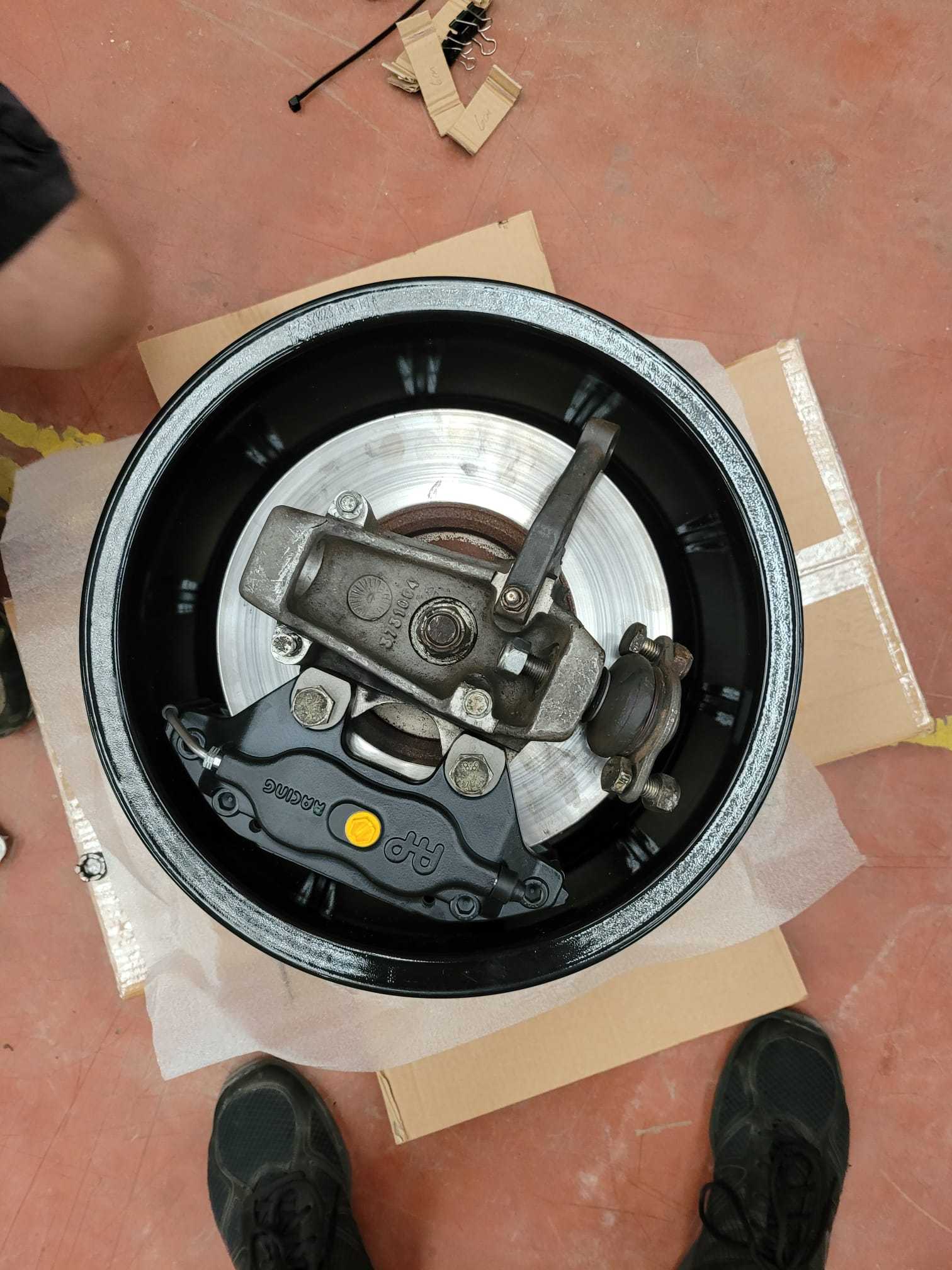

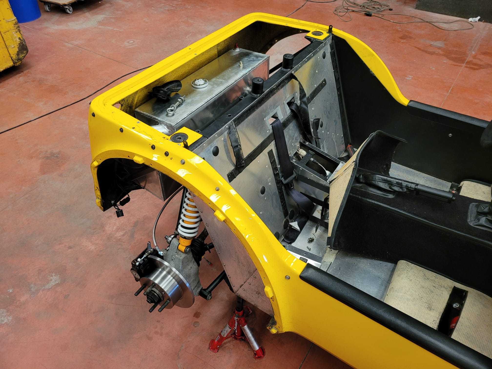

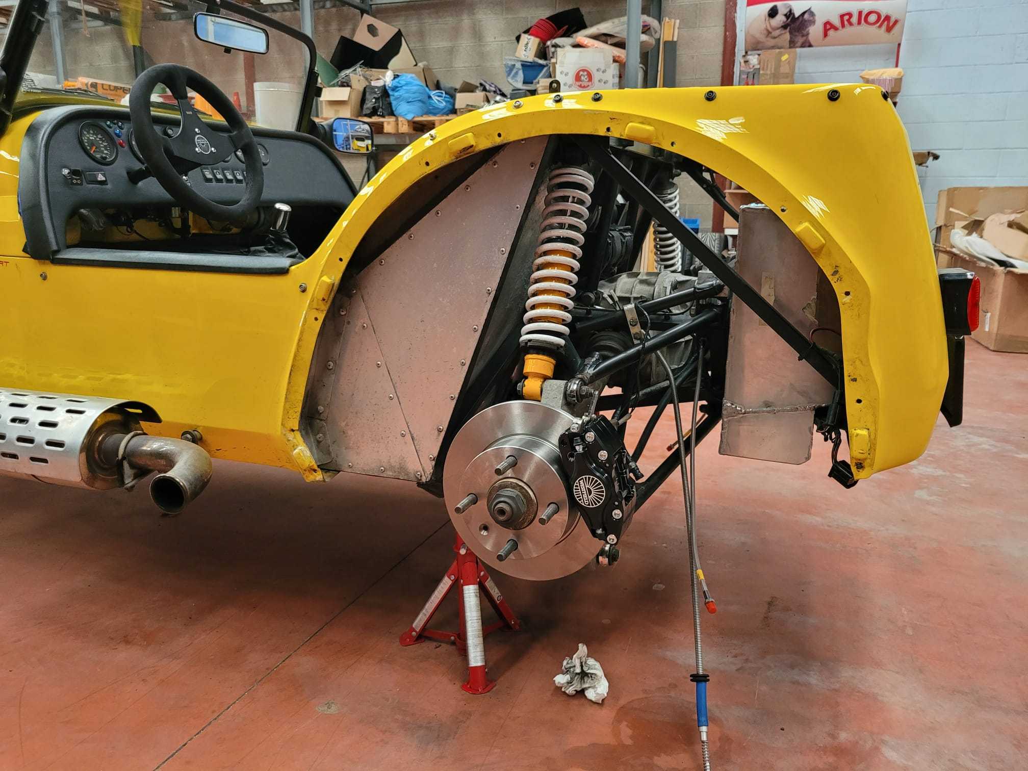

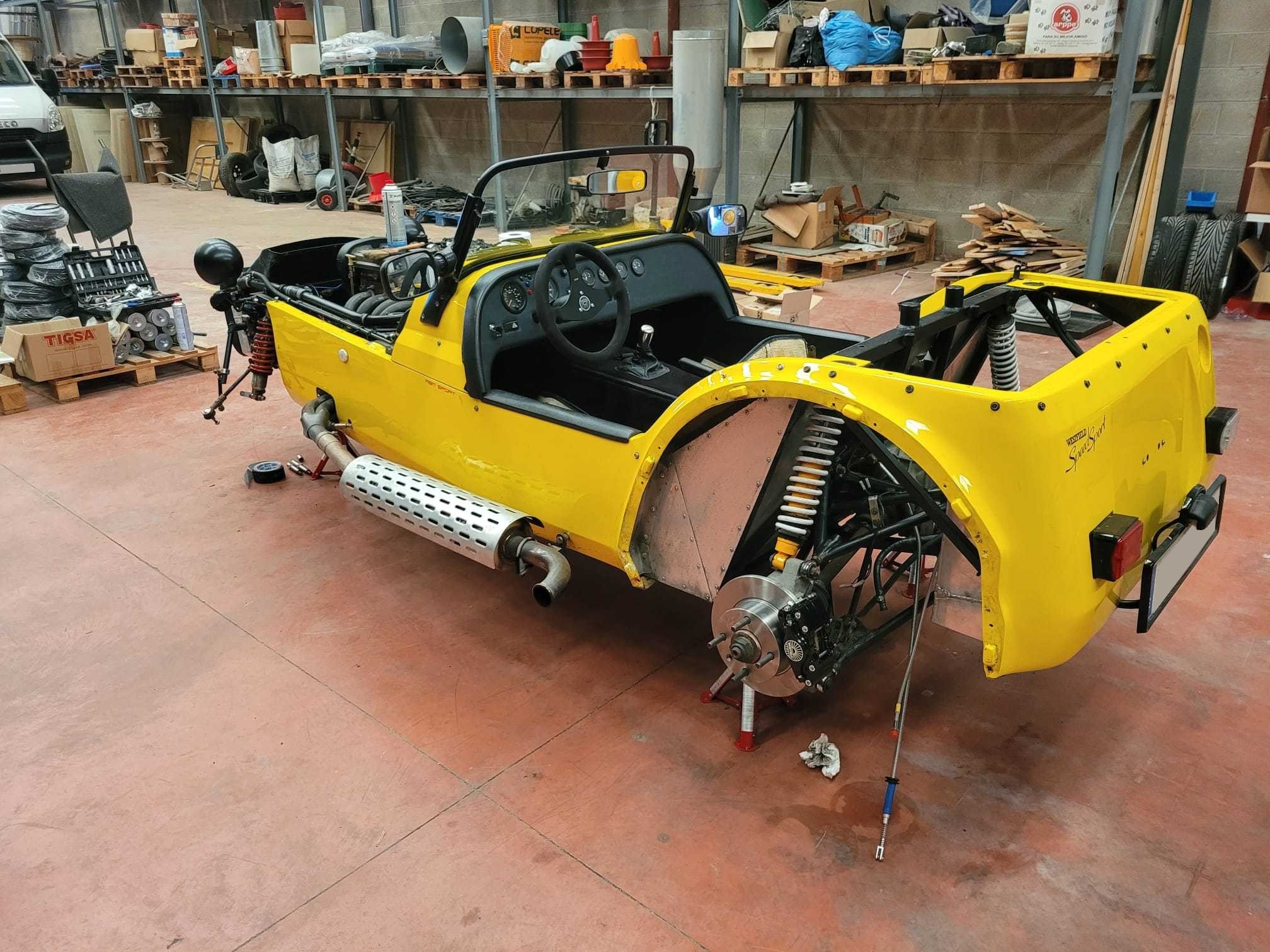

Amtes de encargar las gomas, he creido conveniente asegurarme que entrase el conjunto de la frenada delantera, y si, entra. El disco utilizado para la foto es es el viejo, pero del nuevo al viejo se va 1mm, así que igual entrará. Voy a pasar de 15 a 13"

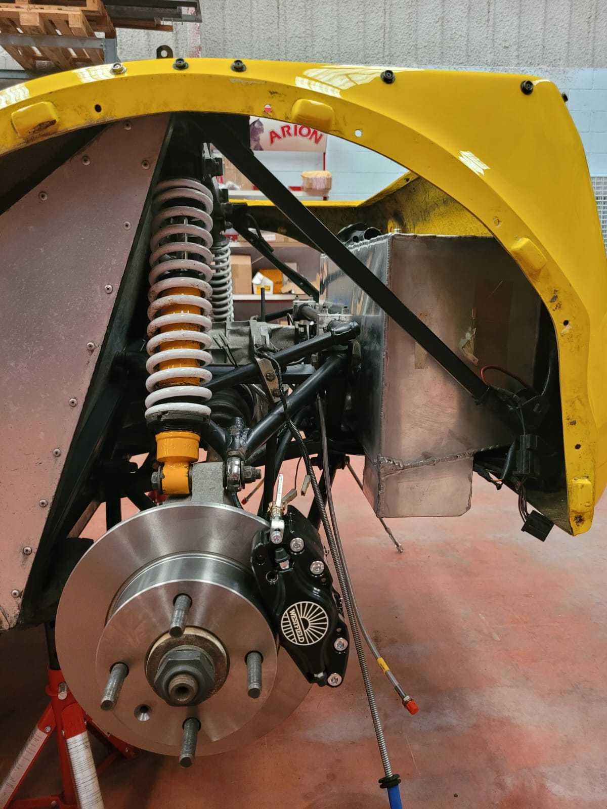

Toda la frenada trasera nueva ya está instalada. Desde el freno de mano, hasta las pinzas, pastillas, discos y manguitos.

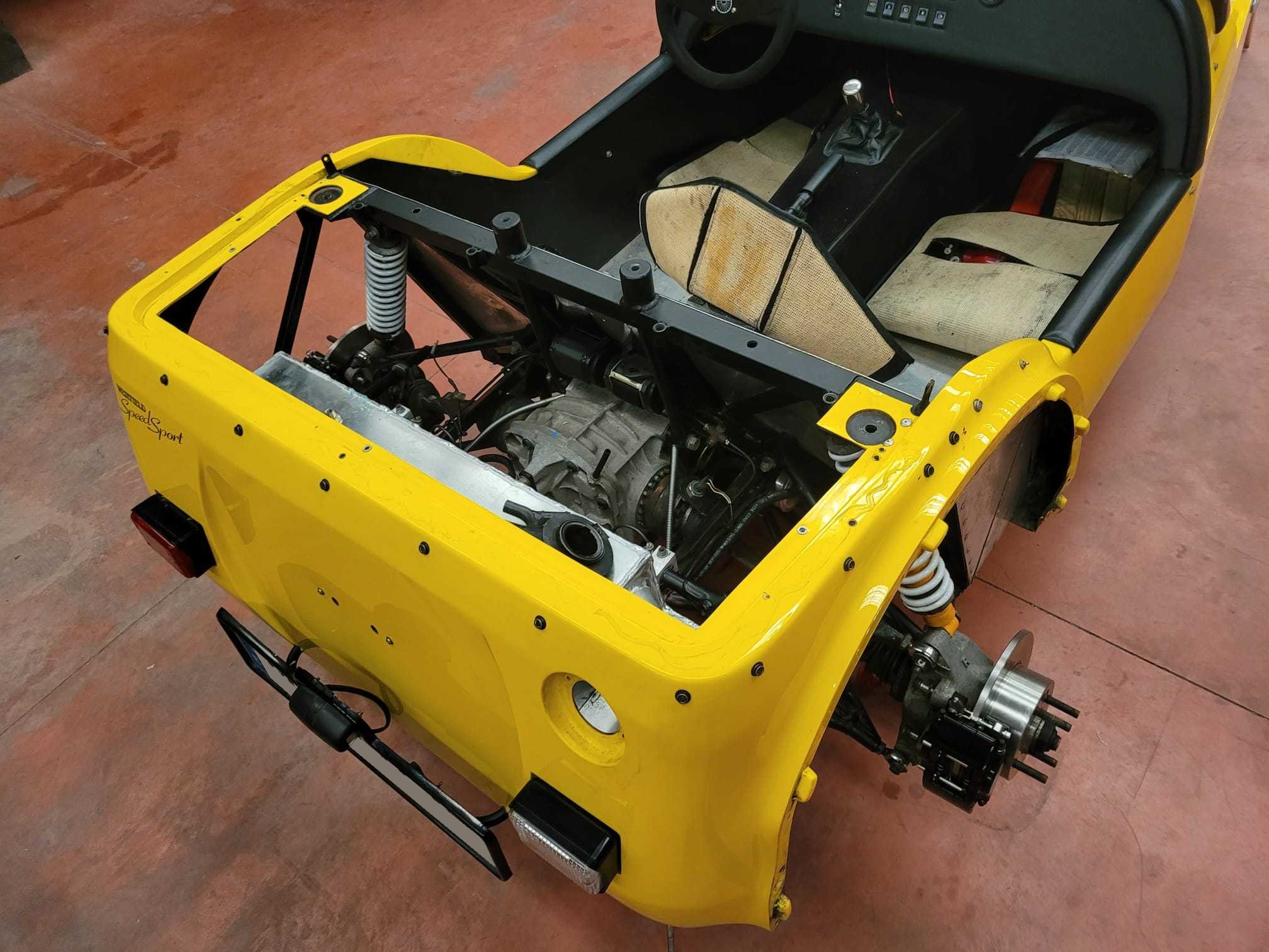

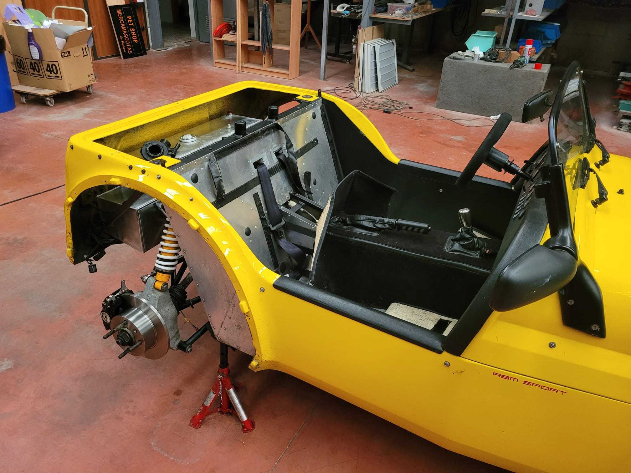

Ya está toda la parte trasera prácticamente desmontada, asientos fuera, tapizado fuera (Cuando se vuelva a poner el tapizado se hará sobre tiras de velcro nuevas.). Se quitarán los cinturones que habían para dejar únicamente los arneses (que también serán cambiados). El deposito nuevo con mayor capacidad ya está planteado, si, mayor capacidad implica mayor peso pero no tienes por qué llenarlo al máximo si no quieres tampoco.jaja en cualquier caso se me antoja un poco justo para ir con traquilidad en algunos tramos. El deposito normal es de 27L y este pasa a ser de 38L.
También se ha planteado unas cosillas que veremos en futuros capítulos.......

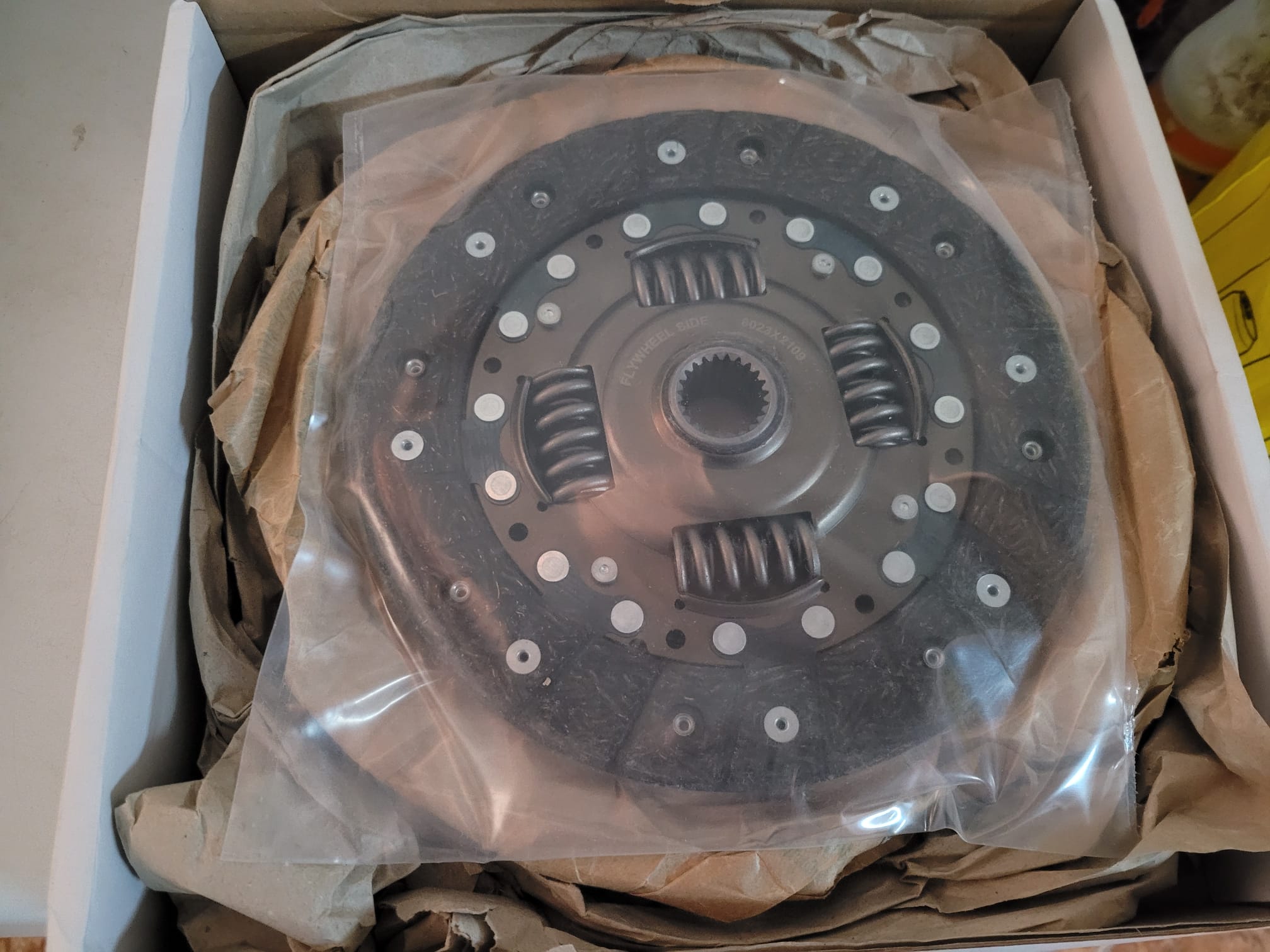

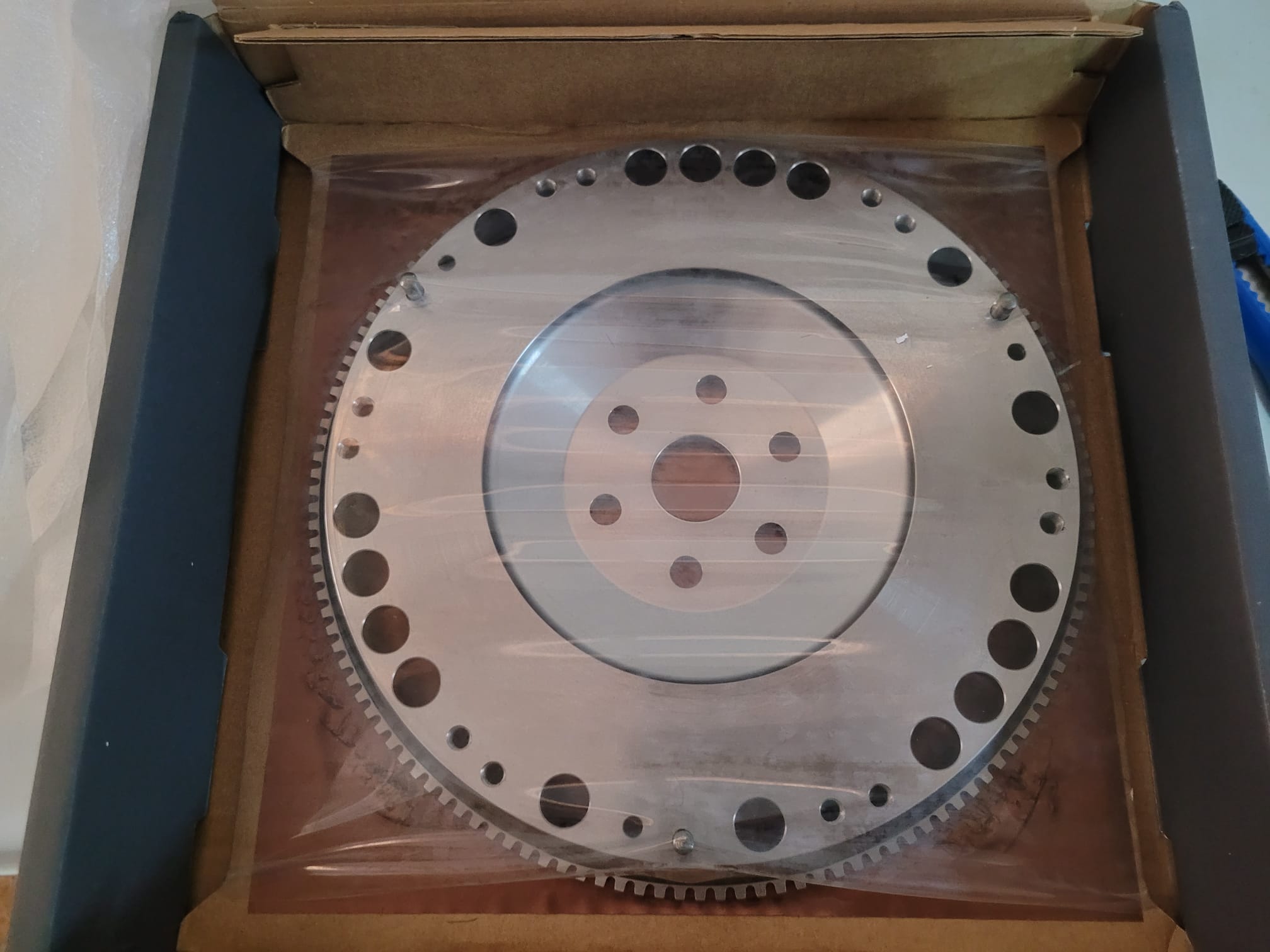

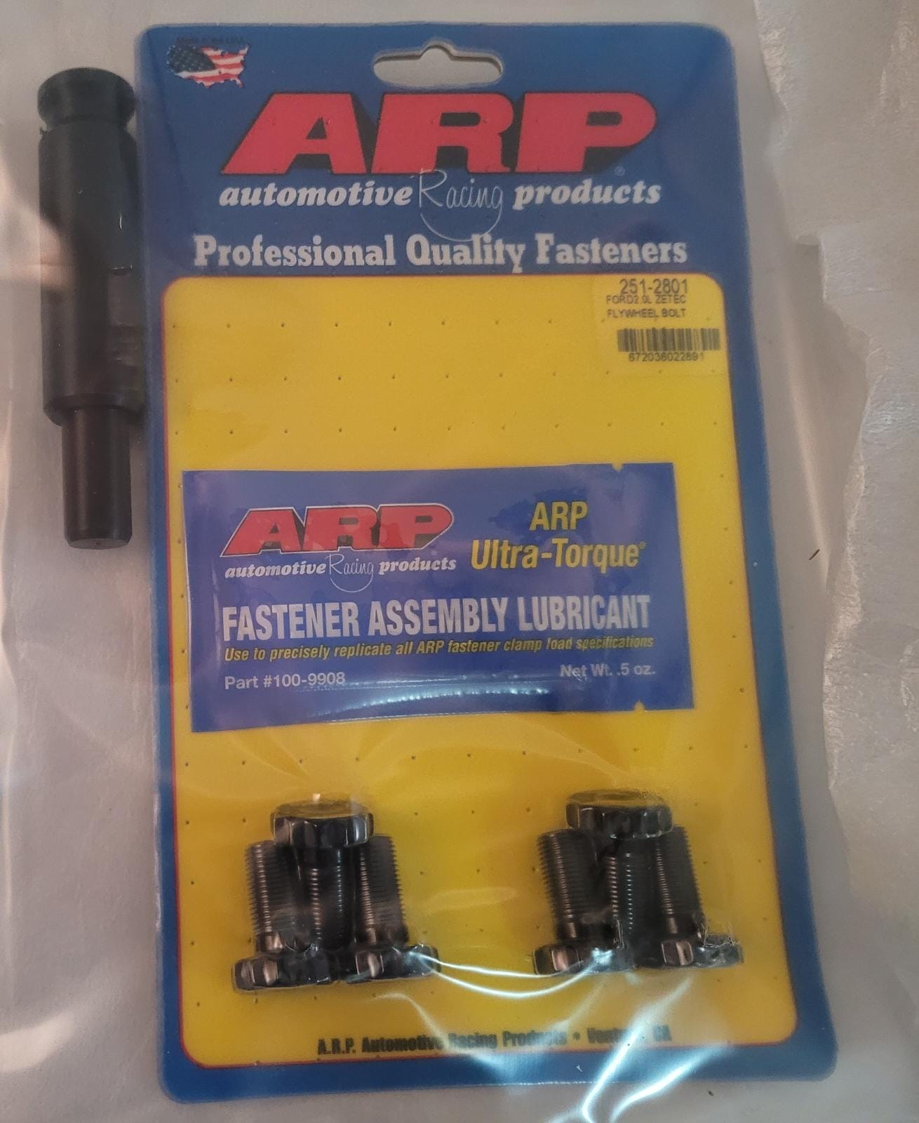

Pues ya han llegado algunas cositas más :)

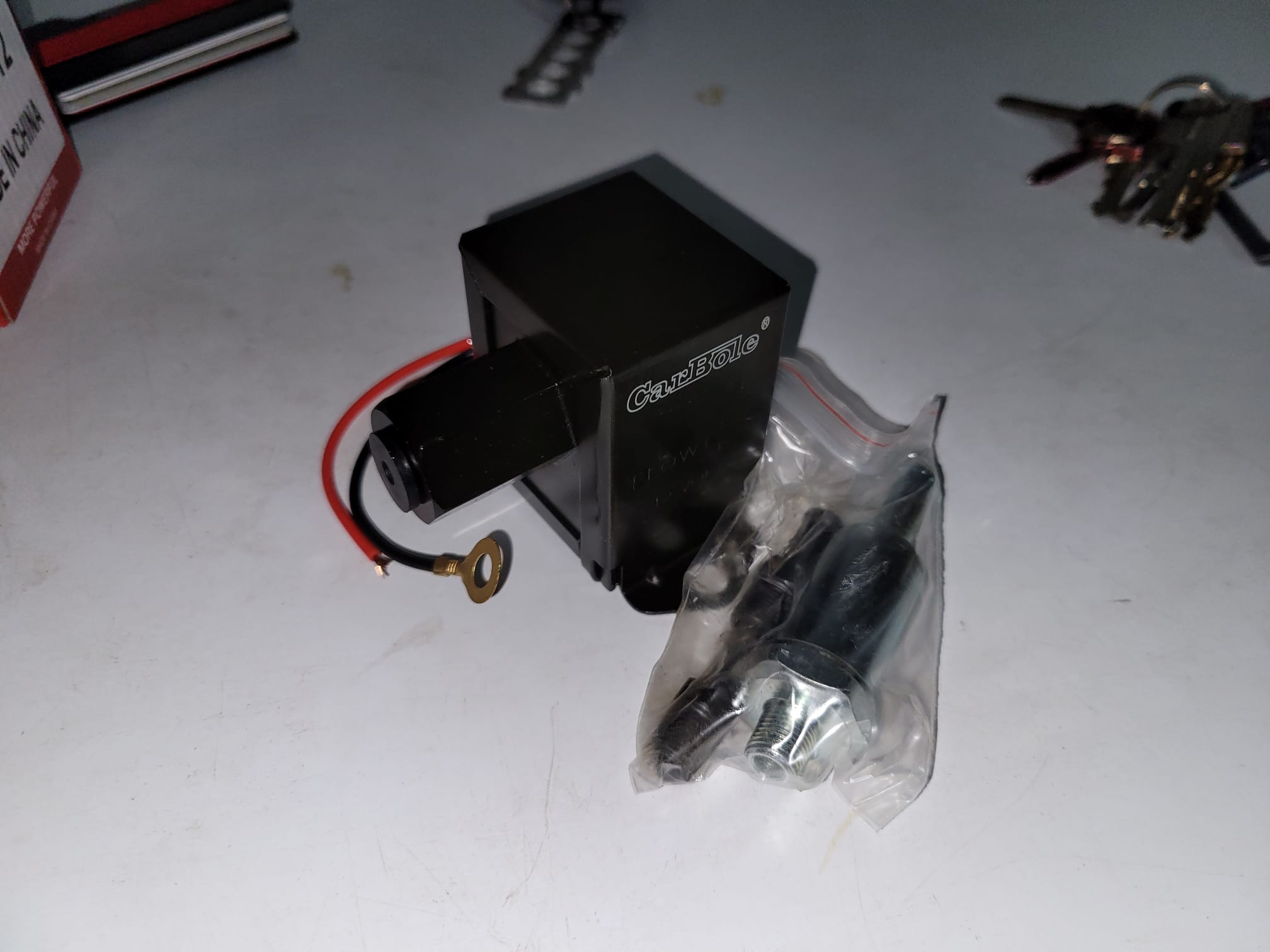

Volante motor aligerado, embrague (que ya puestos, es el momento de cambiarlo) tornillos ARP para el volante motor y la bomba de combustible.
