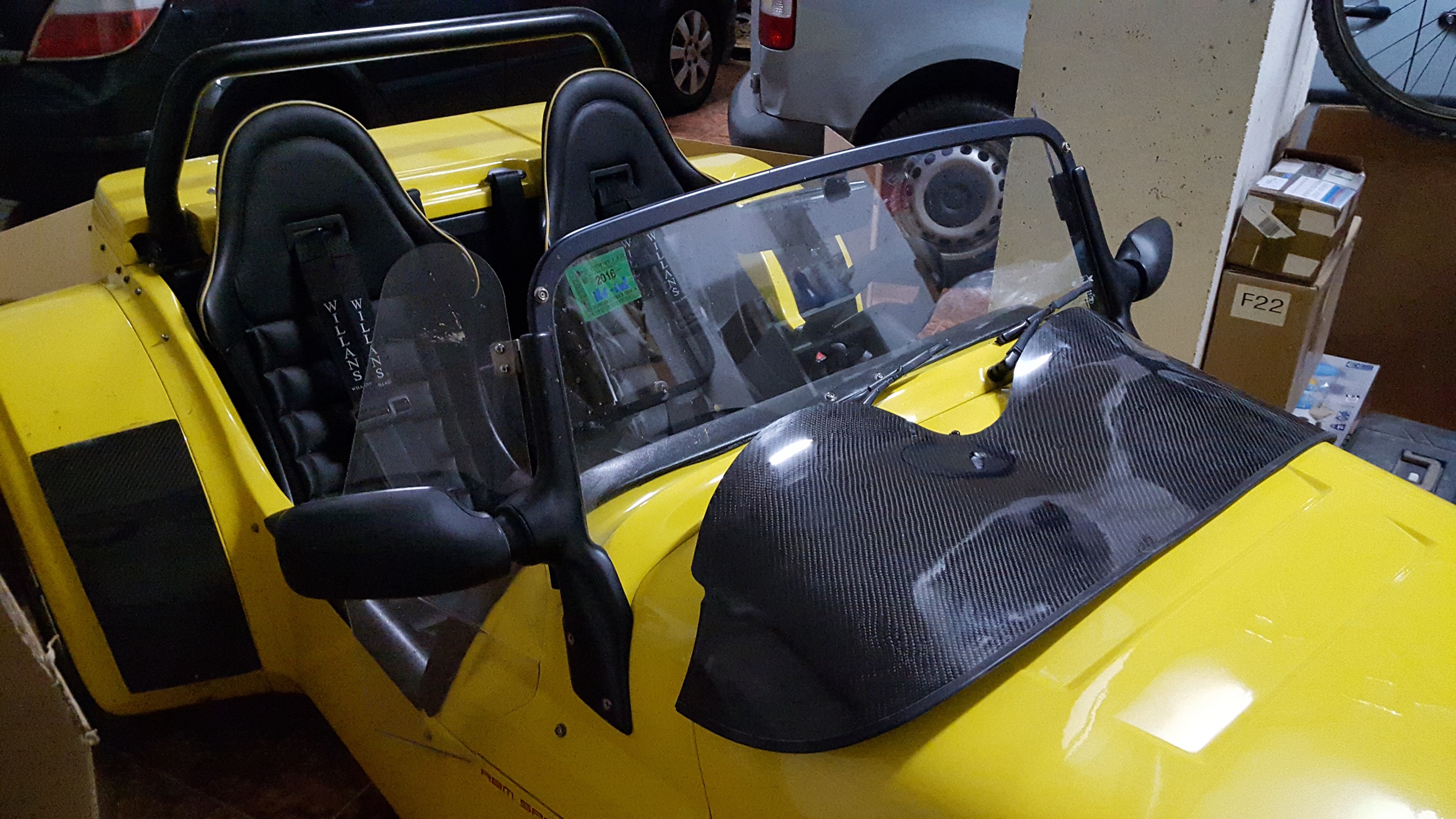

-Instalar aeroscreen de fibra de carbono. (lo tengo).
-Cambiar los retrovisores por unos tipo F1 cogidos al aeroscreen.

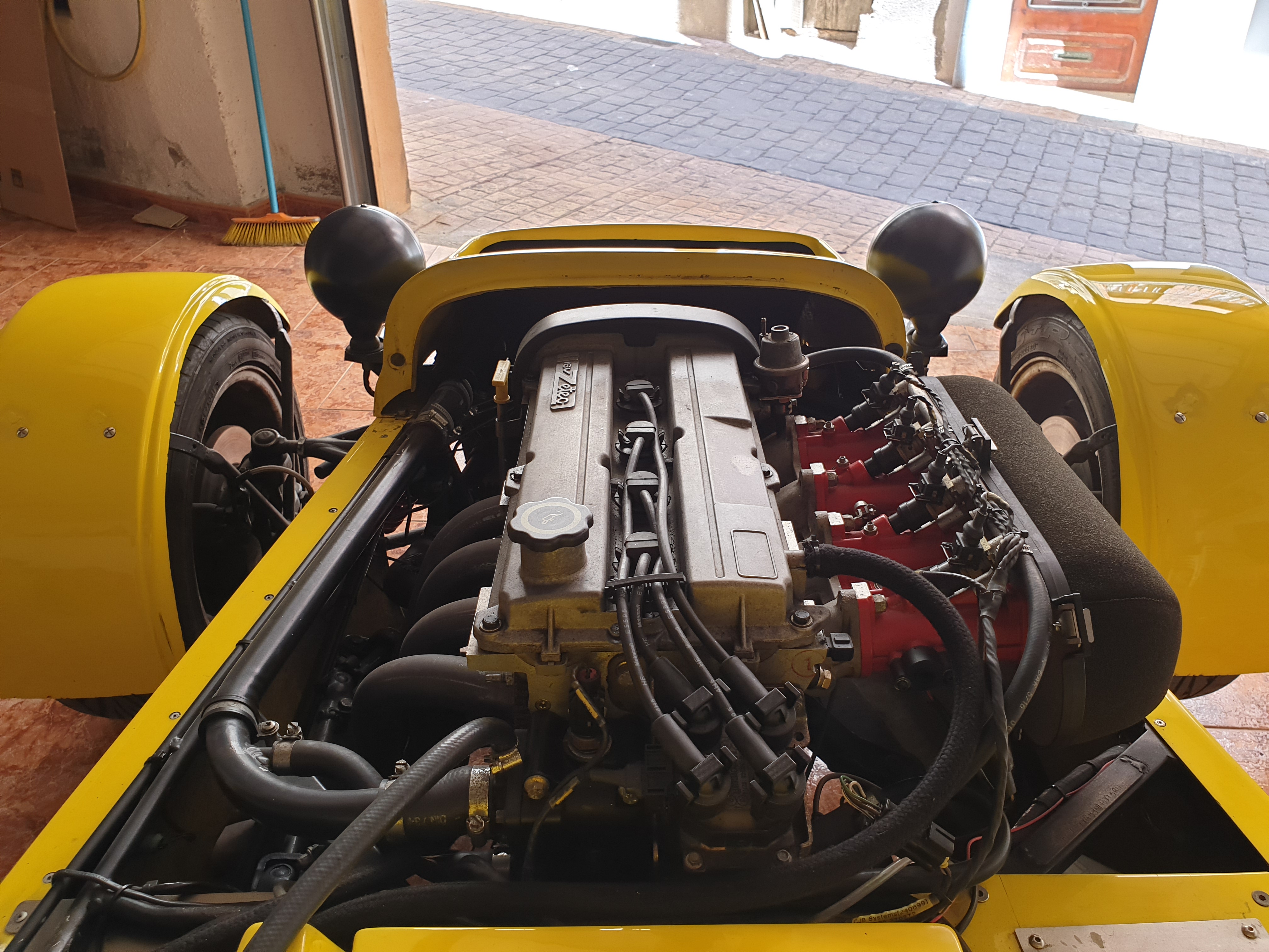

Por lo pronto ya he contestado al problemilla que tuve con el rateo del motor y pérdida de potencia en el hilo que abrí.
El problema era finalmente los cables, había uno que estaba literalmente partido justo por debajo en la bobina. Estaba separado a muy poca distancia pero sin tocar la otra parte del cable. Lo que sucedía era que se generaba un arco voltaico y encendía la bujía, pero a determinadas rpm la vibración del motor hacía que se separase más y se perdía el arco voltaico, por lo que dejaba de funcionar la bujía y en consecuencia dejaba de funcionar 1 cilindro.
Lo que le pasó es que Virutyper cuando cambió los calbes usó unos que tenía por ahí y no eran muy buenos. Ya me lo comentó y me dio los viejos que son buenos. Aunque yo igualmente he aprovechado para cambiarlos por unos nuevos y ya de paso se le han sustituido las 4 bujías.

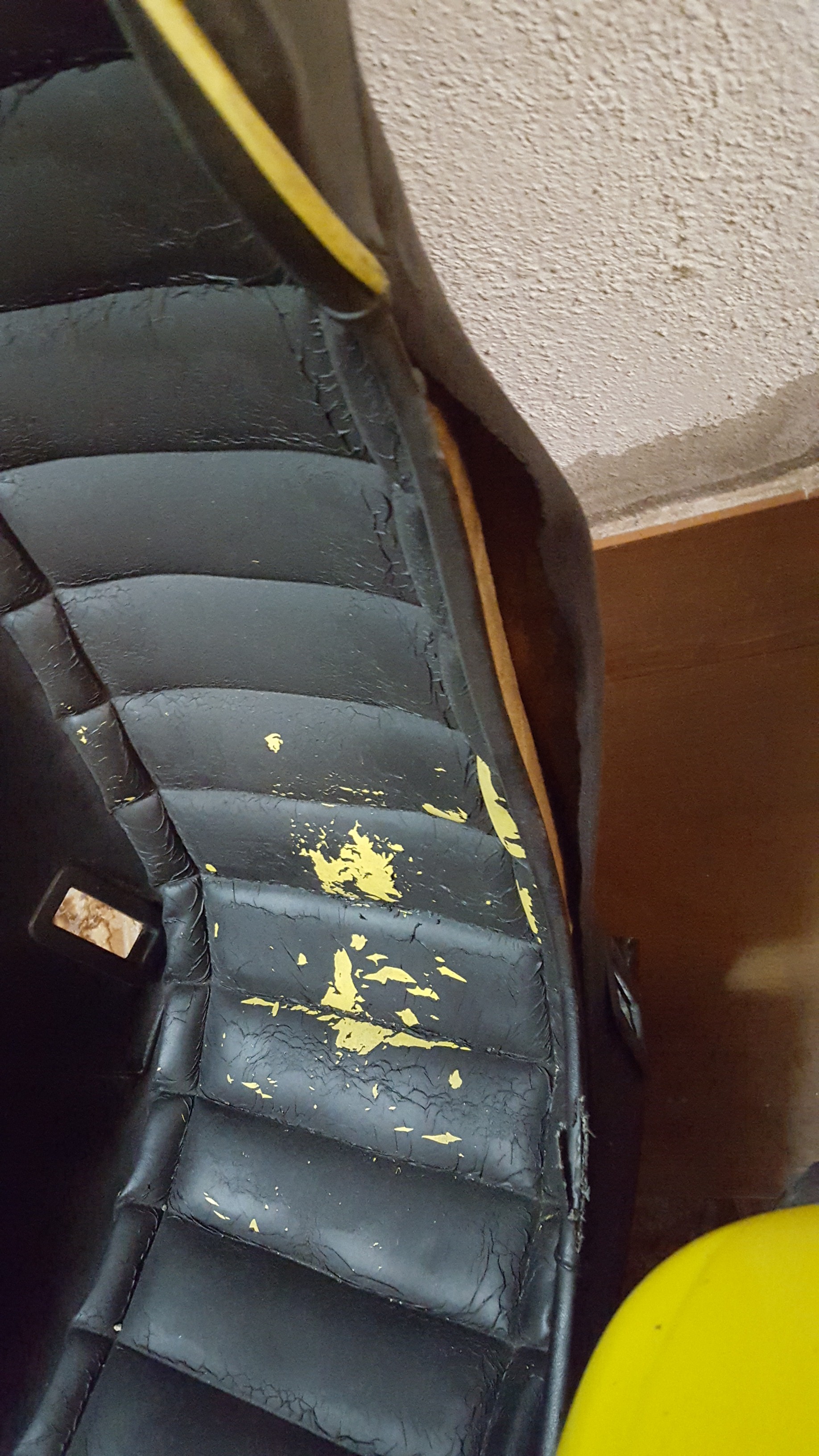

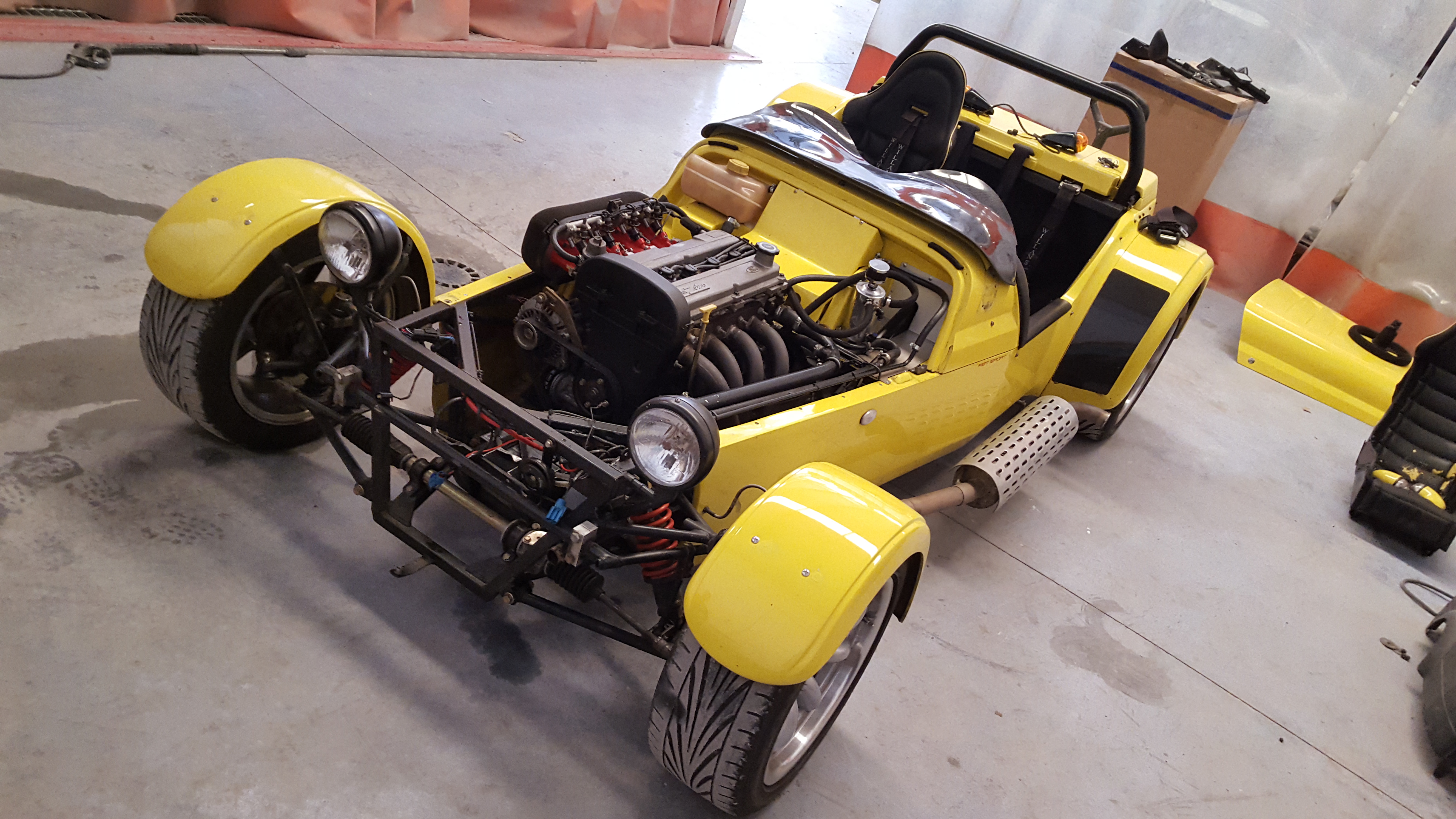

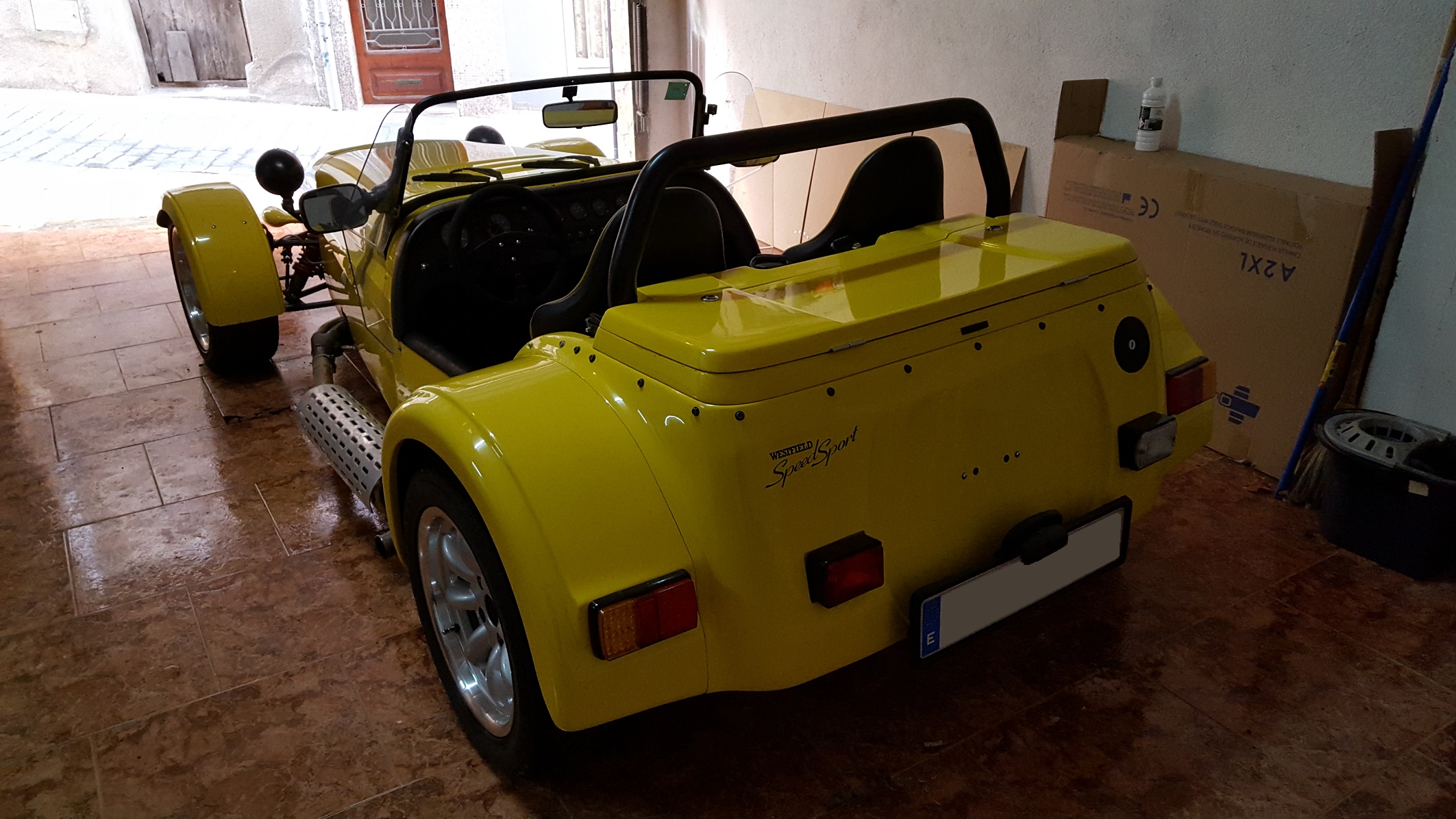

EDITO para que quede constancia en este hilo de las primeras modificaciones.

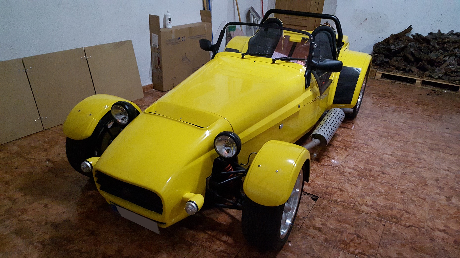

Así estaba cuando lo compré:
Y aqui con las primeras modificaciones:
Sustitución del radiador por uno COOLEX de 55mm
Reubicación de los intermitentes delanteros debjo de los faros, y cambio de color a naranja.

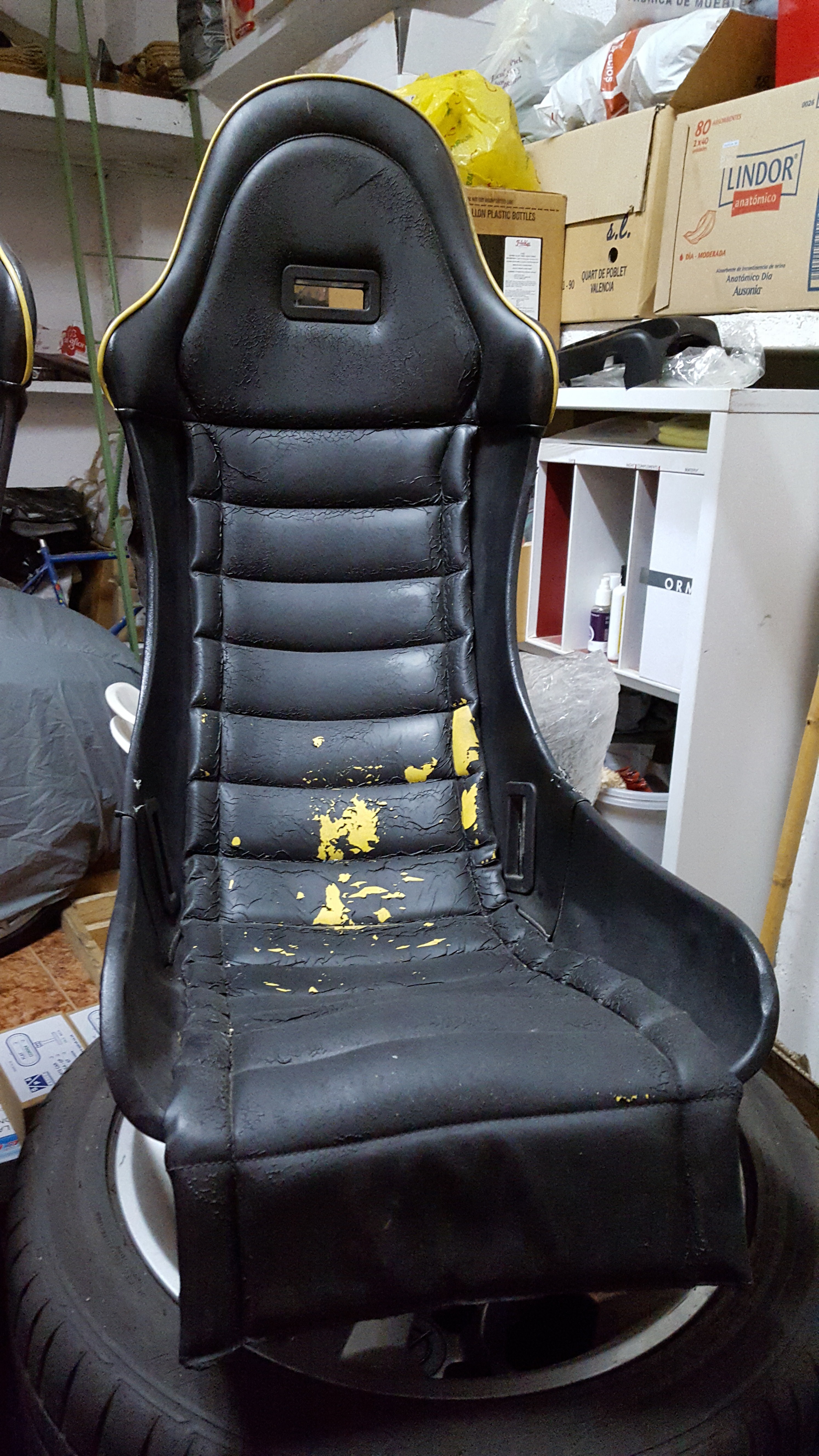

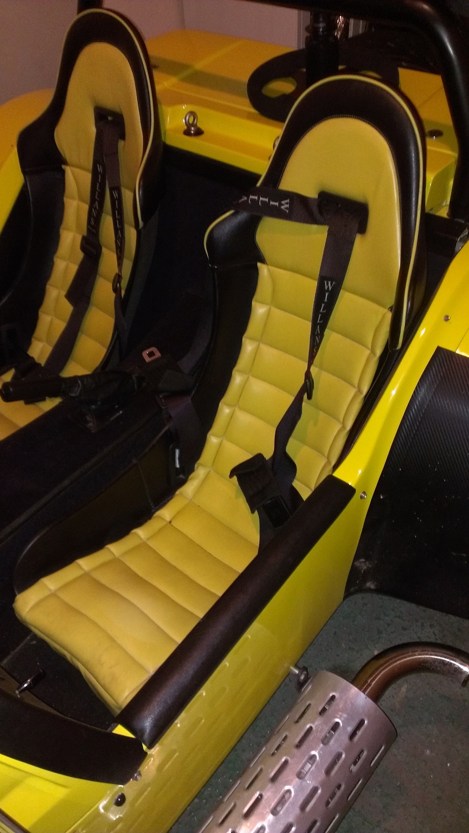

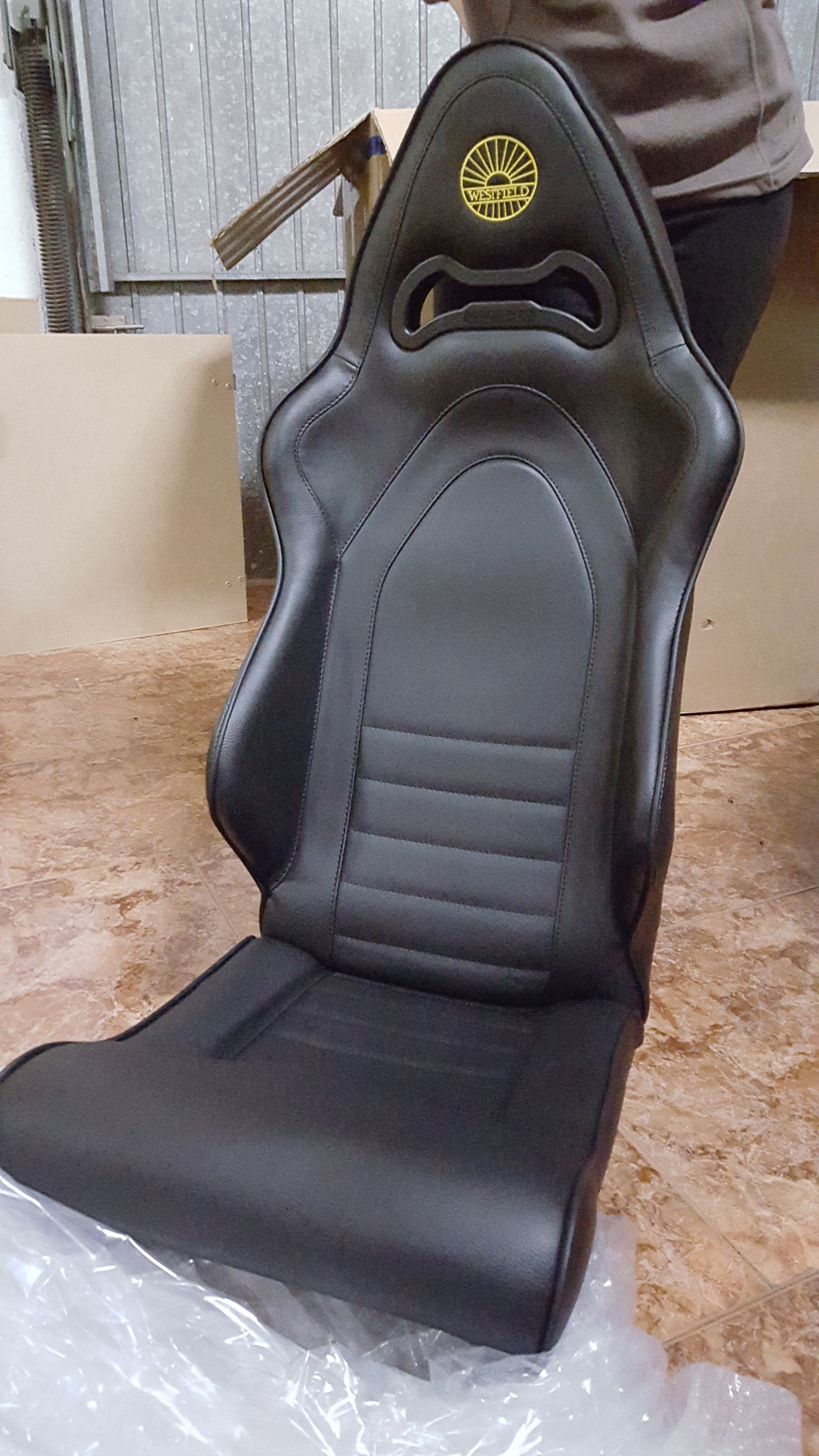

Sustitución de los asientos, ya que los anteriores habían sido vinilados en negro por encima y ya empezaban a estar bastante mal.
Así eran de origen cuando salió de fábrica:
