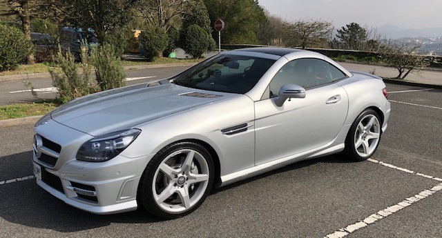

Hola, buenos días:
                                     Yo también le he dado un tratamiento cerámico al mío a los pocos meses de comprarlo y el resultado fantástico, parece que se mancha mucho menos y el agua no para sobre el, en cuanto coge un poco de velocidad se seca casi al instante.
 Conclusión muy contento.
 Así es como luce ahora:

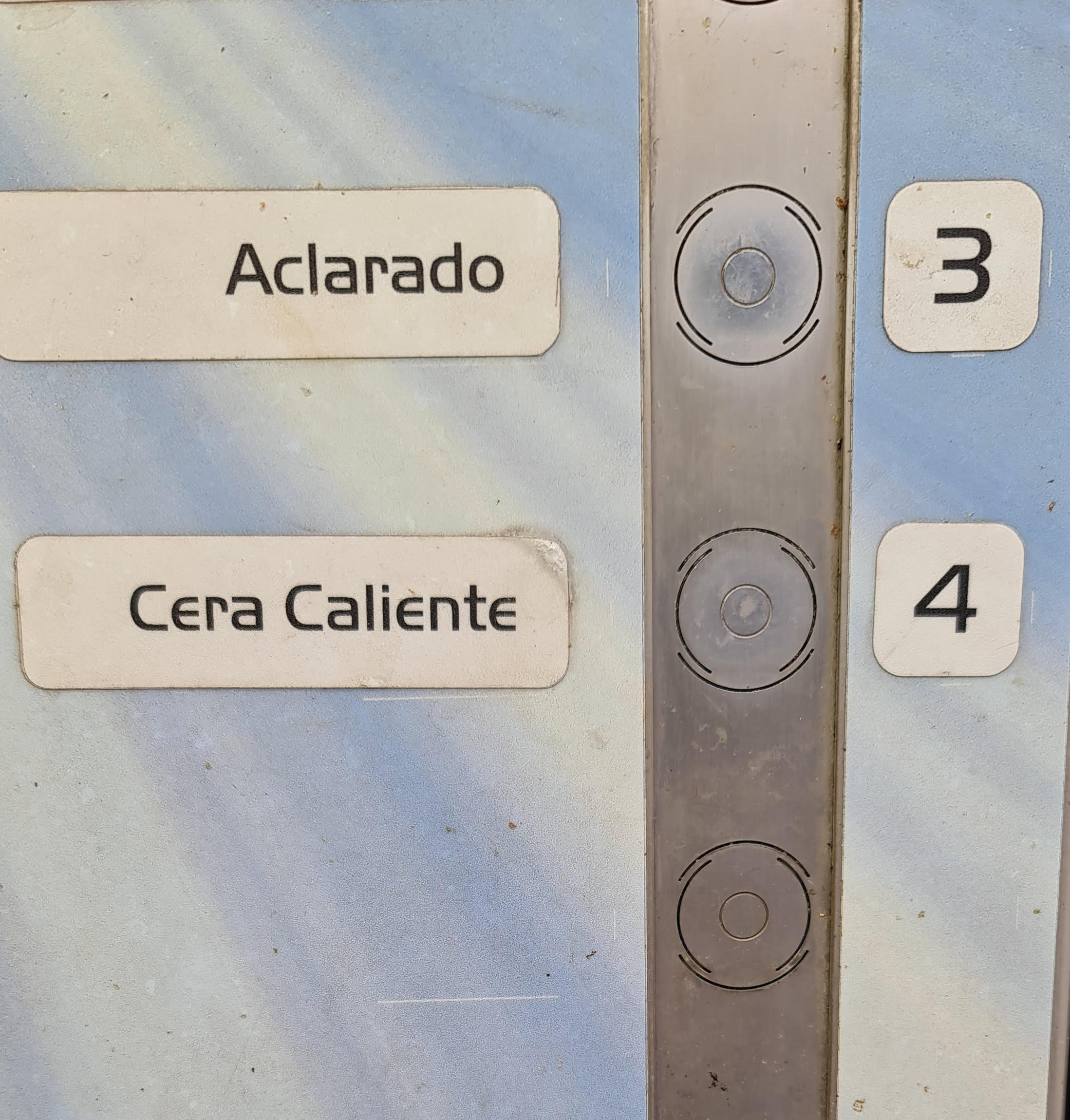

Tengo que hacer una confesión.
Sí, utilizo la cera,  seleccionado la opción 4 "cera caliente" como fase final del lavado:
« Última modificación: Mayo 27, 2021, 14:42:53 por Bris »

Distando mucho yo de ser un experto, tenía entendido que la cera si no se frota no da brillo, pero quizá estoy influenciado por "karate kid"  :nusenuse:
