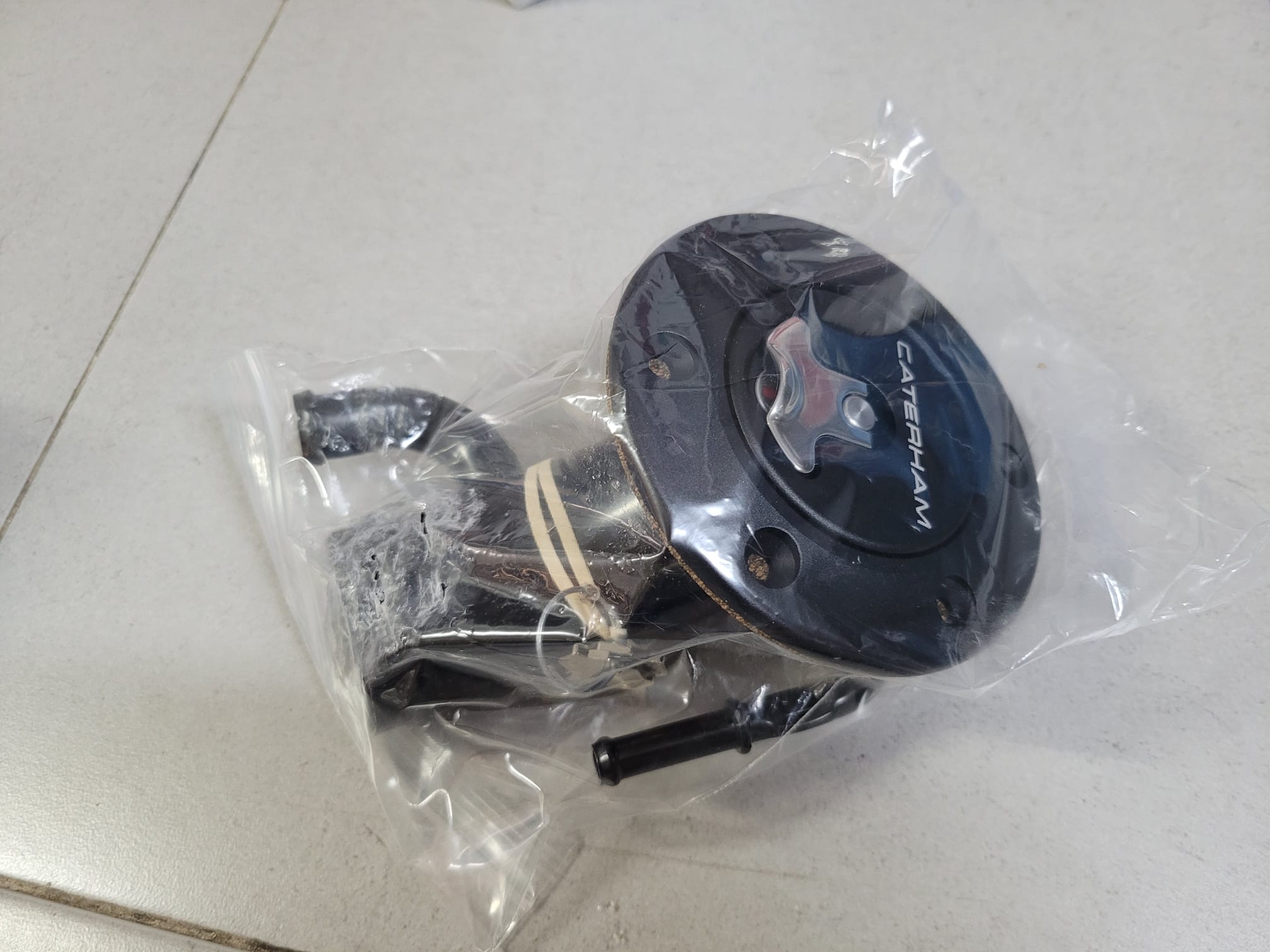

Pero bueno, de momento ya me ha llegado la tapa de combustible. Hubiese preferido que no pusiera Caterham, supongo que lo taparé con una pegatina o algo. A ver, no tengo nada en contra de Caterham, solo que se me hace un poco raro que en un Westfield ponga "Caterham", para mi es como si en un BMW le pones una pieza donde se ve "Mercedes Benz".
El tema está en que, por raro que parezca, me salía muchisimo más a cuenta comprar la tapa a Caterham ya que incluia el tubo trasero, que no comprarlo ambos por separado en ATL, Mocal, u otras marcas. Me salía por la mitad de precio en Caterham, en la medida que necesito y en negro que es lo que buscaba. Ya es raro porque Caterham es bastante cara.

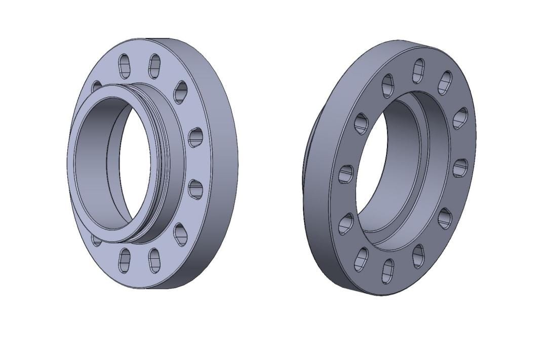

Ahora tendré que currarme un espaciador para que la tapa quede a ras de carrocería. Supongo que lo encargaré en 3D. Ya os mantendré informados.

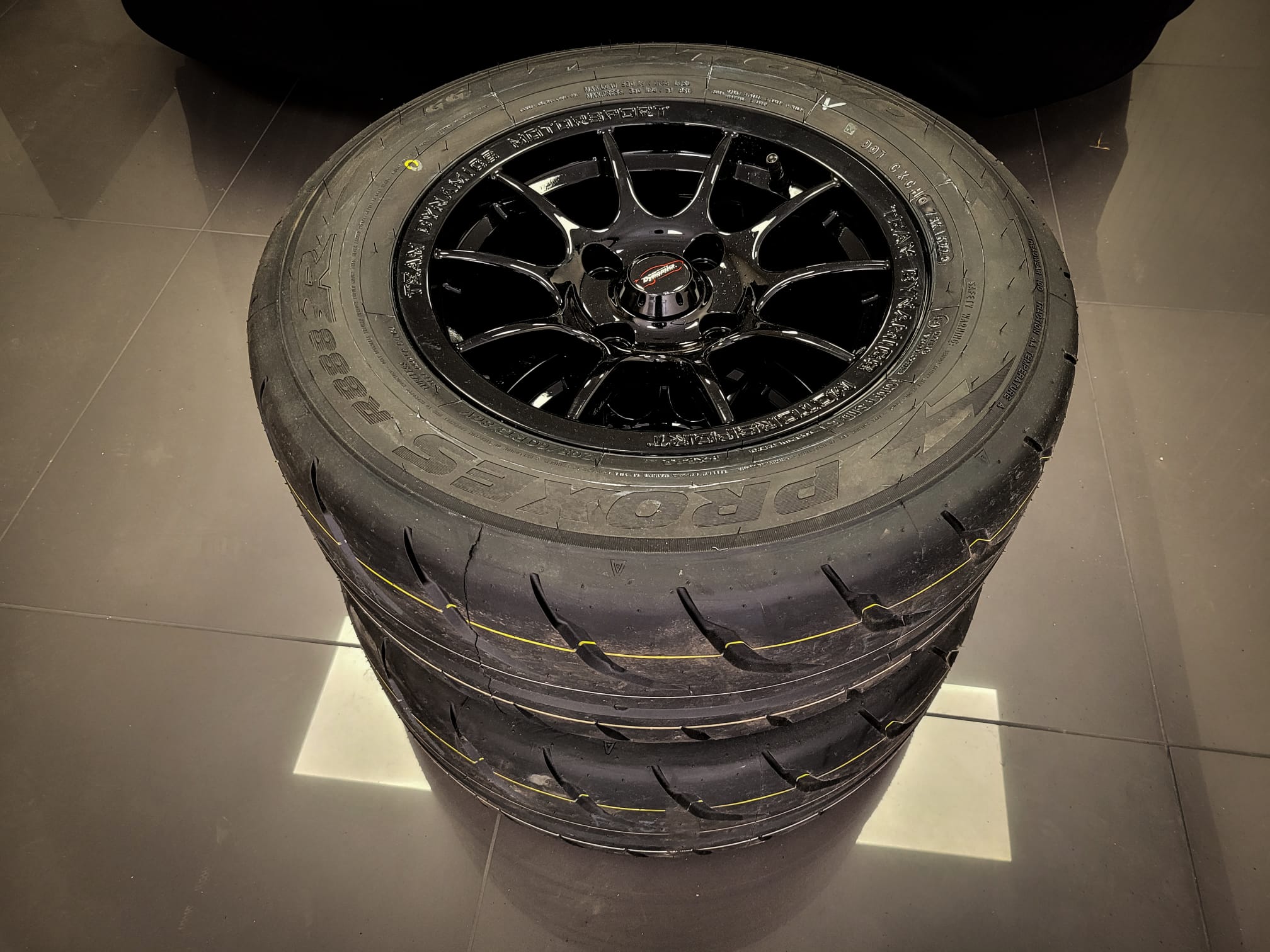

Por otra parte, ya le calzaron los zapatos R888R a las llantas nuevas, unas Team Dynamics Pro Race 1.2

Siento la espera, con el verano, vacaciones de unos y otros, esto ha estado un poco parado, pero ya volvemos a la carga.

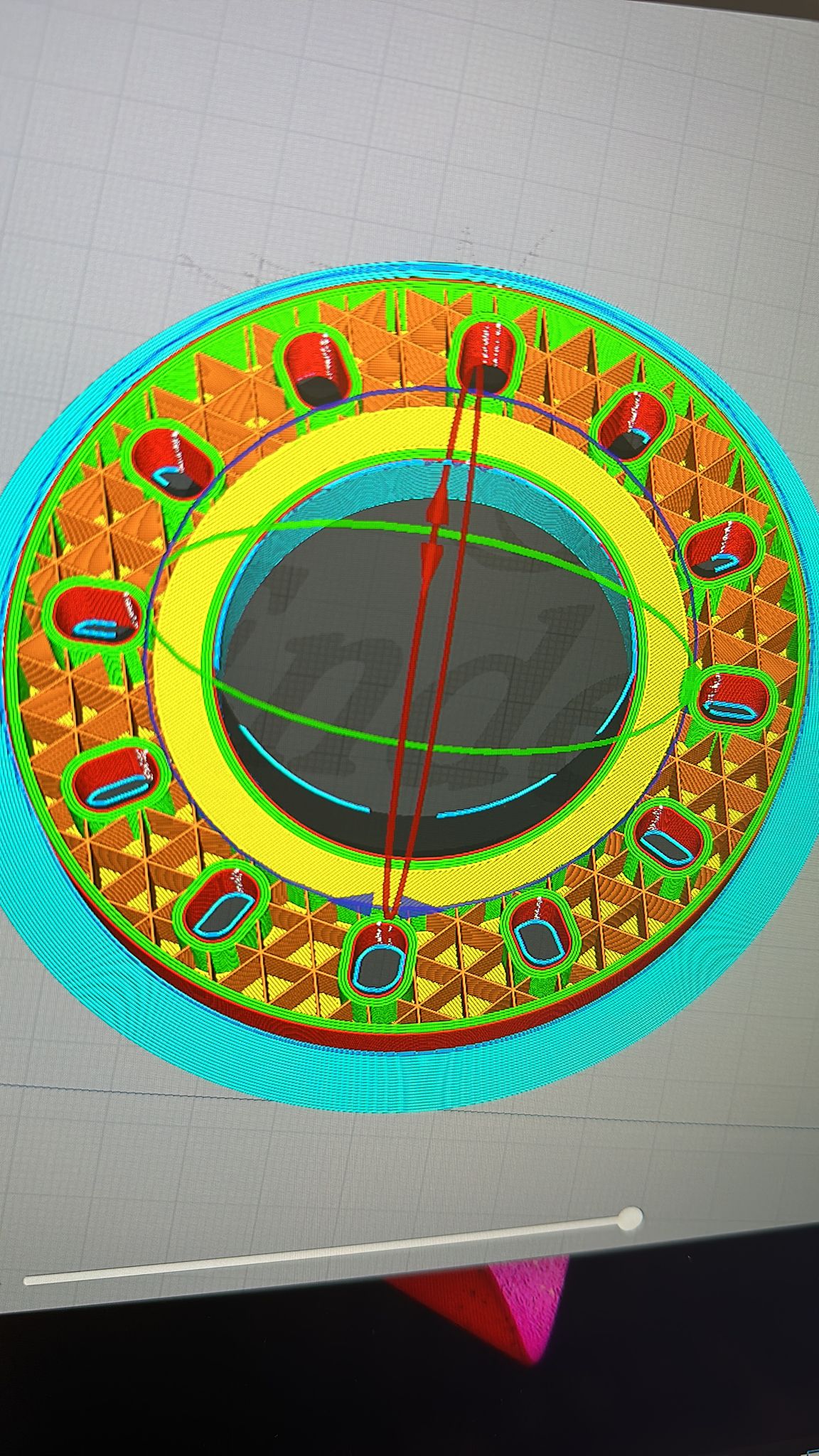

A ver si adivináis qué es...  :palomitas:
  • Piloto RSC - 4574
Separadores, tapón de gasolina, un gorro ...? vete a saber!
Un pipe bender !!!!
Desde luego, este coche lo vas a acabar algún día?
Porque ya llevas tiempo con él y ni siquiera tiene el techo aún....
El coleccionable infinito...
  • The Stig - 20124
Premio para el señor :roto2: Es el separador para poner la tapa de gasolina y que no quede hundida adentro de la carrocería.
  • The Stig - 20124
Un pipe bender !!!!
La Sagrada Familia os va a parecer una construcción rápida de pladur!! :elrisas:
Conectado Manel
  • Piloto RSC - 2371
Perdón por mi ignorancia pero ... ¿esa función admite una pieza de plástico?
Ya se que hay plásticos "técnicos" pero aún así ha de soportar gasolina y un roscado o lo que sujete el tapón.
« Última modificación: Octubre 11, 2022, 15:50:07 por Manel »
  • The Stig - 20124

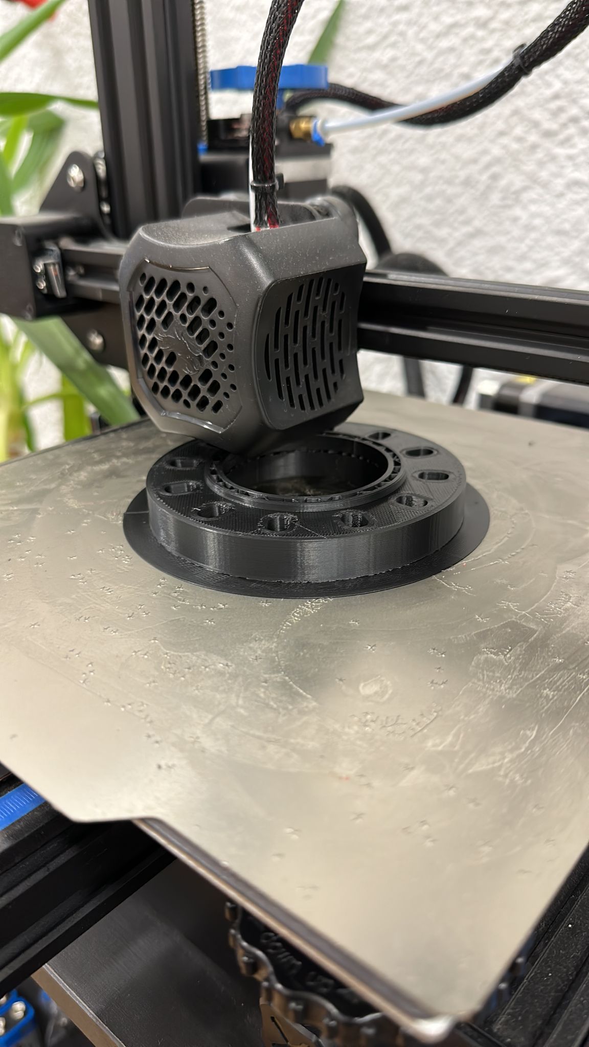

Estás en lo cierto Manel. No todos los plasticos aguantan todo tipo de tratos.
En mi caso la pieza de prueba que se ve en la imagen de arriba a medio terminar está fabricada con filamento PLA y muy hueca, apenas tiene una estructura fina interior. Este PLA se lo devoraria la gasolima.
Ya la he probado y requiere unos ligeros retoques. Una vez tenga los retoques hechos la pieza definitiva se fabricara en polipropileno que es resistente a la gasolina.
Tampoco es que vaya a estar en contacto directo permanente, pero la boca de la pistola de la gasolinera pasará a traves de ahi, y es fácil que al sacarla o meterla pueda caer alguna gota tonta sobre el separador.
