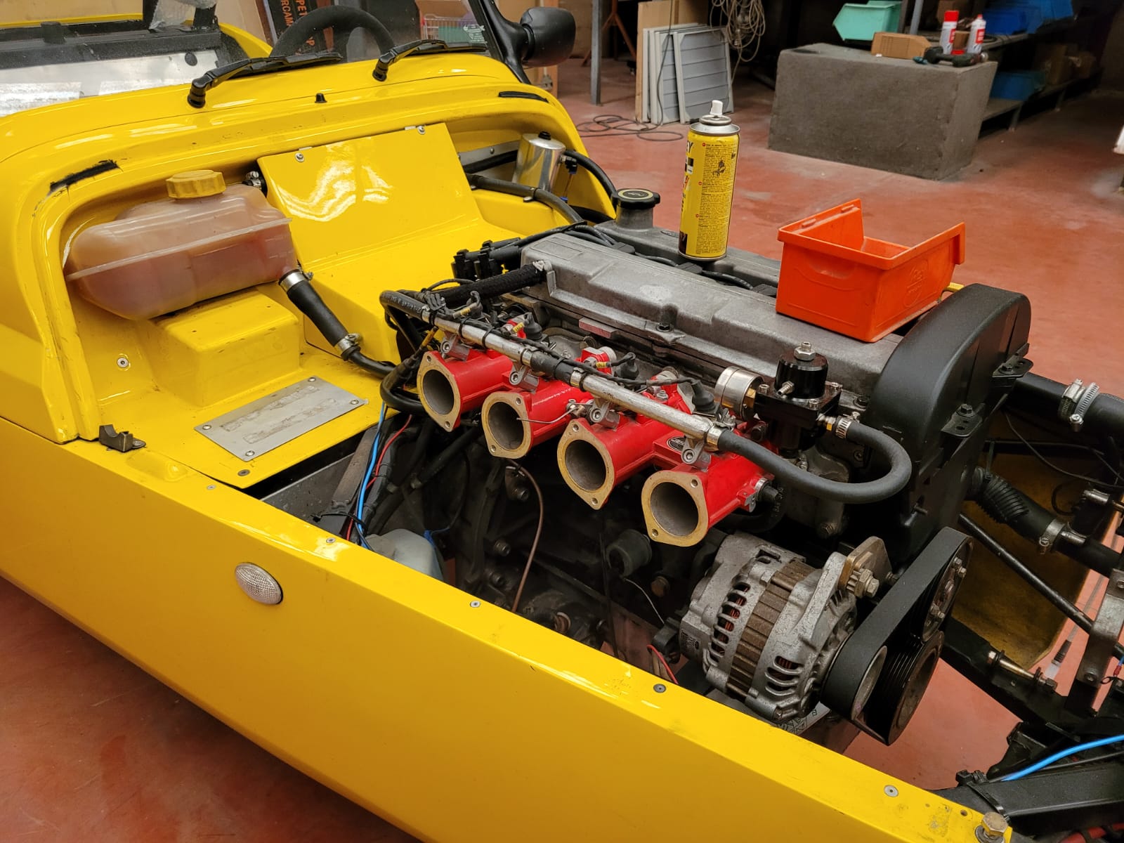

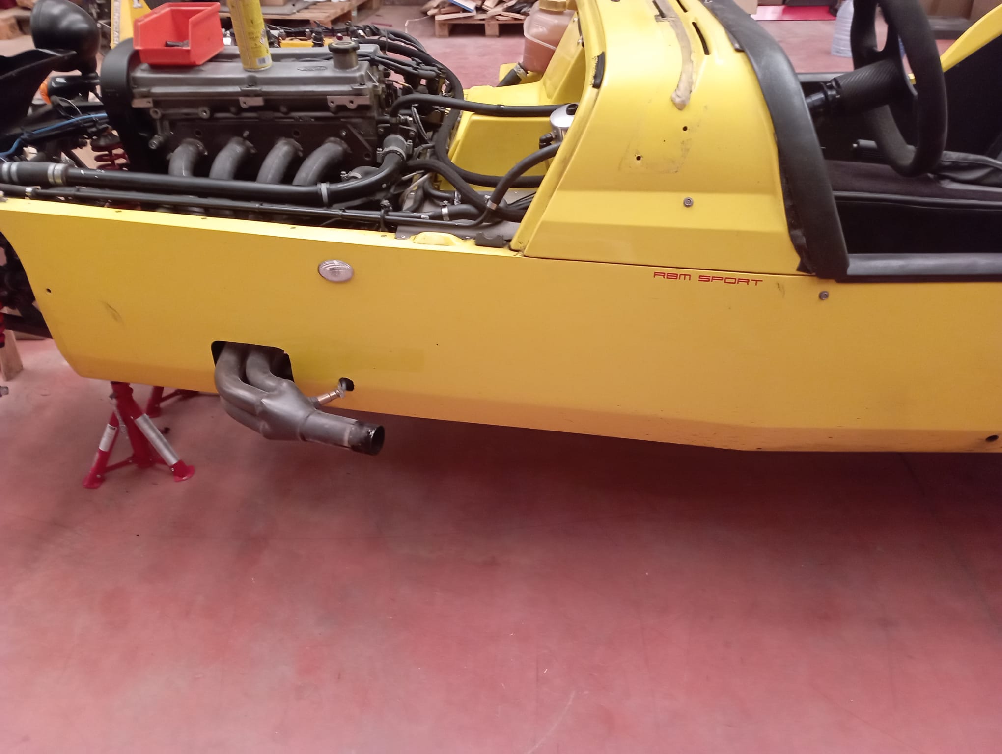

Vamos avanzando poco a poco.
Cada vez le quedan menos piezas al coche :elrisas:
Fuera trompetas de la admisión, radiador, escape y parabrisas.

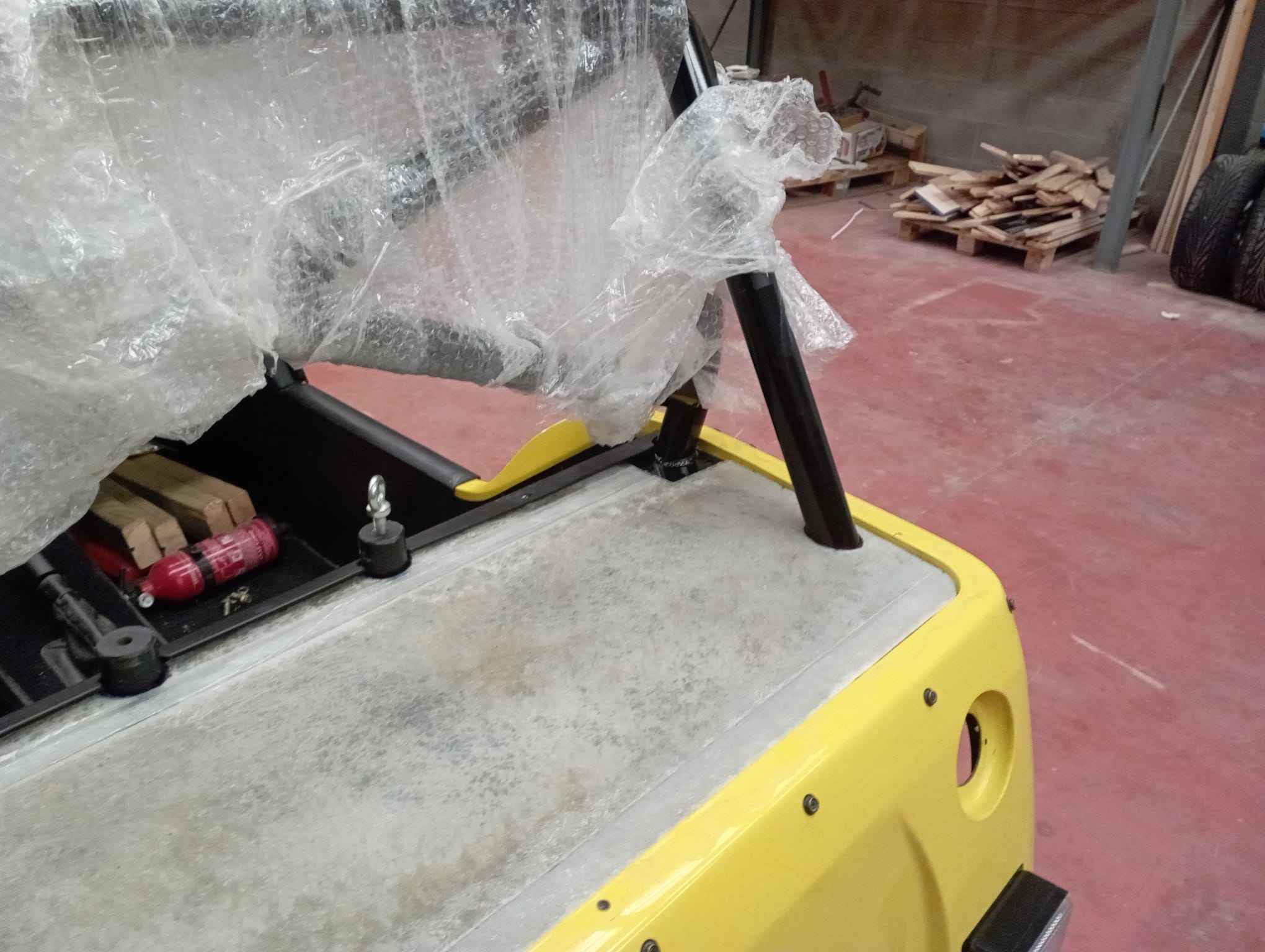

Y ya se está planteando la tapa trasera, primero con una lámina de fibra para hacer el modelo, y luego copiar la buena sobre esta.

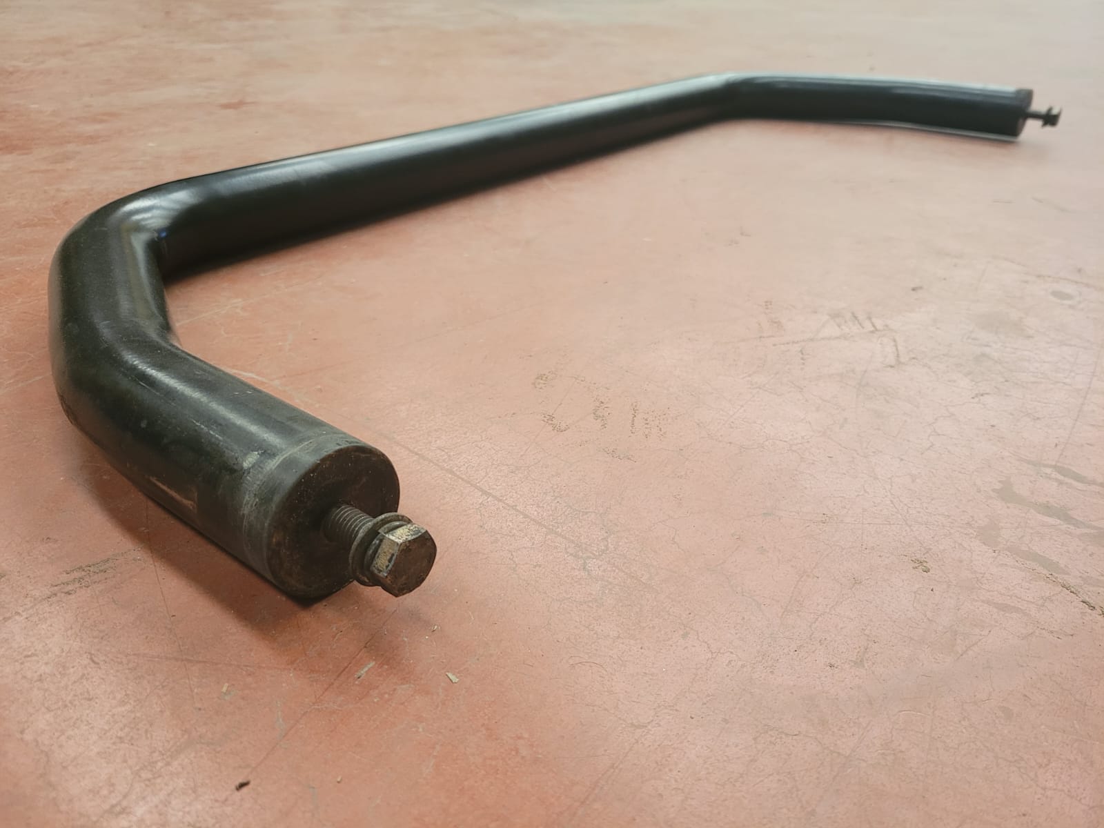

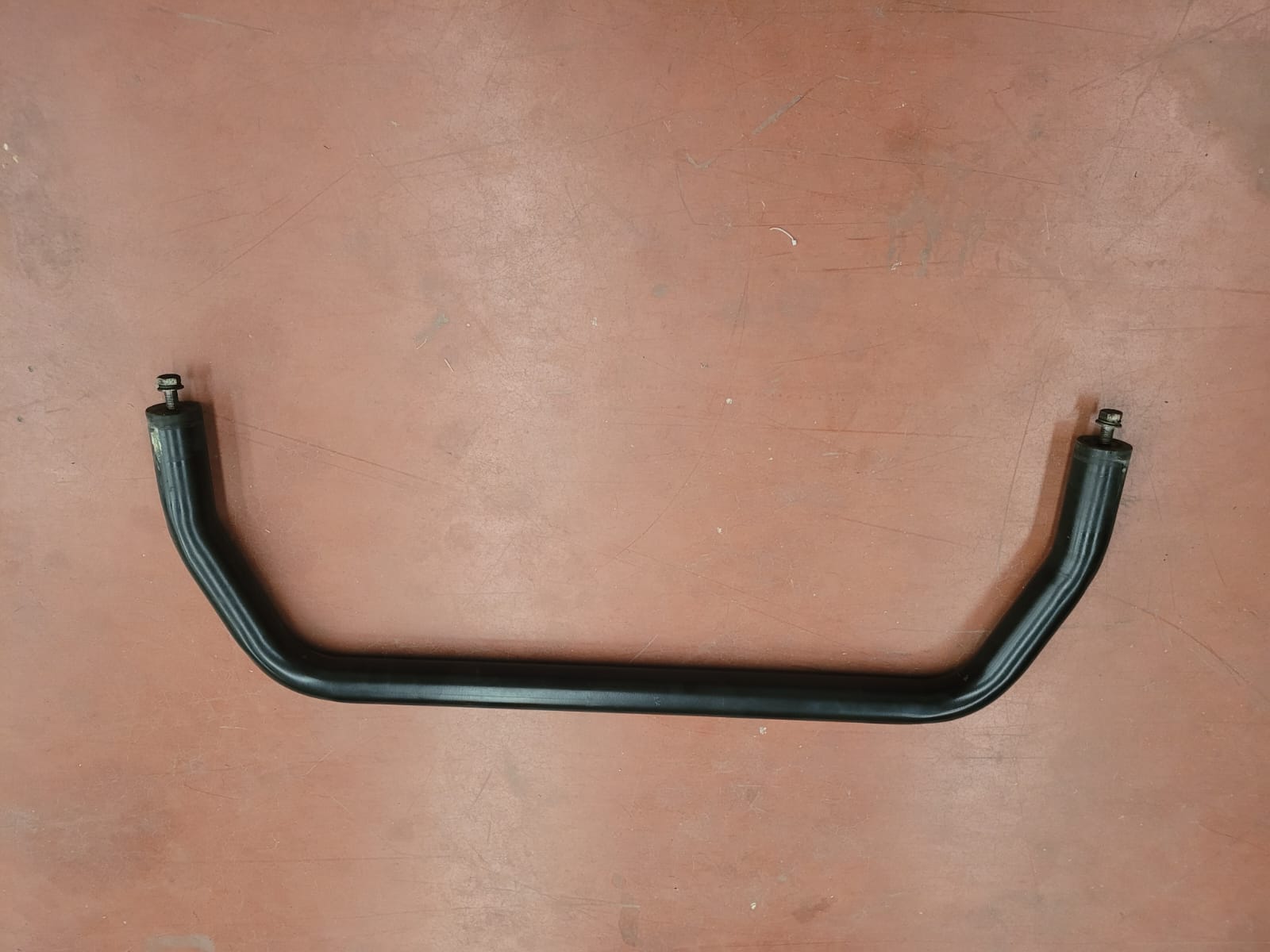

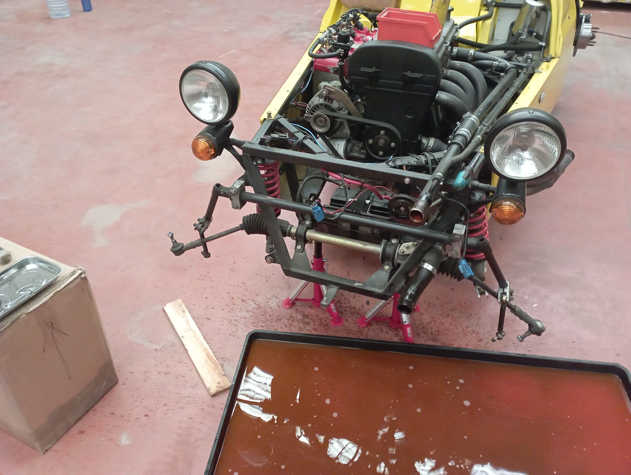

Y por aqui os traigo fotos de la barra anterior, lo que os comentaba de cómo iba cogida con un único tornillo en el centro. :facepalm:
Y cómo va ahora, sobre pletinas de 3 tornillos y luego un tirante largo hasta atrás abajo del todo al chasis.
« Última modificación: Agosto 11, 2022, 18:44:33 por ///Mave »
No te fies...un piño con eso y no queda nada tieso...
  • The Stig - 20124
Evidentemente no es la seguridad de un Volvo jaja, ni de lejos.
Pero hacer algo hace, mas que una barra con 2 tornillos contados. Sobretodo en un alcance por detras, donde el arco nuevo vaa hasta atras del todo.
Ademas que estructuralmente aporta mayor rigidez.
El que me está montando (bueno, ahora desmontando jaja) el seven ha construido bastantes, ha competido con ellos, y ha arreglado muchos de accidentes en circuito, por salidas, alcances y choques. Y me dijo algo q no me paso desapercibido, y es q por la forma de cuña del morro, siempre se termina doblando hacia un lado o hacia el otro. Pero nunca jamas tuvo q arrglar a nivel de chasis ninguno desde el parabrisas a hacia atrás. El daño se quedaba delante por doblarse hacia izquierda o derecha y ahi desviar la fuerza del impacto.
Me pareció curioso y a su vez tiene su lógica. Pese a ello no lo considero ni de lejos un vehiculo superseguro, evidentemente!

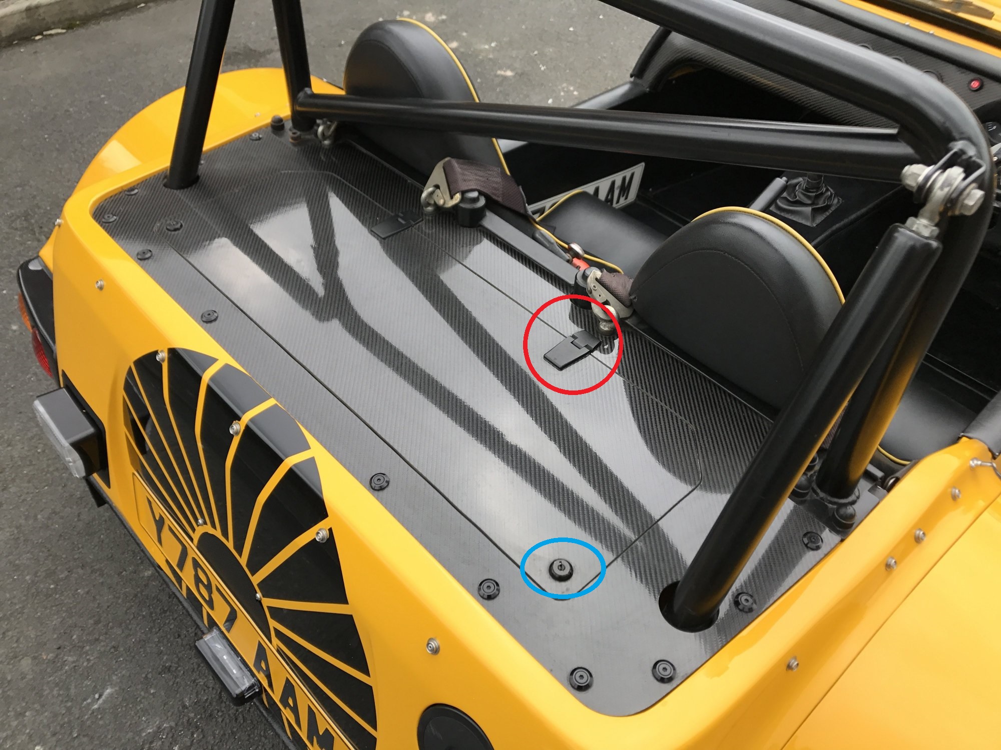

A ver si me podéis echar un cable, porque por más que busco por todas partes, no encuentro una bisagra como esta que remarco en rojo en la foto de abajo.
Estoy buscando bisagras en acero inoxidable en negro, no muy grandes, de unos 5-6cm de largo max. Y a poder ser sin los agujeros, vienen siendo bisagras que tienen soldados en su parte inferior unos pernos de forma que les pones unas tuercas por detrás y no se ven los tornillos, así queda limpio. Tipo esto:
Lo que pasa es que lo anterior, además de ser un pelin grande. Es en acabado brillo, y aunque si que se puede pintar con pintura negra en polvo, no se yo en el mecanismo de la bisagra qué tal... igual se queda petrificada y no funciona. Y tengo malas experiencias llevando a pintar cosas cromadas, siempre se me terminan pelando.
Una cosa así sería perfecto. Y de paso algún tirador o mecanismo de cierre como tiene en ambos lados (señalado en verde)
Has mirado en alguna ferreteria nautica?? O en el mundo de la nautica??
No entiendo ni conozco webs especialistas nauticas. Pero entre toda la busqueda me han salido unas cuantas, y en casi todas lo q salen son bisagras inox en acabado brillo. En negro poco o nada, y lejos de lo q busco :(

Tema bisagra, al final creo que sólo hay 2 opciones.
A) Encargar la bisagra en 3D, será no muy gruesa y no muy grande. A fin de cuentas la tapa de carbono en sandwich qué puede pesar? 20? 30gr? Y creo que las bisagras del Seven de arriba que busco, debe ser hechas en 3D.
B) pillar una inox brillante y pavonarlo oscuro.
Dado que voy a encargar un espaciador para la tapa de combustible, preguntaré el tema de las bisagras en 3D.
