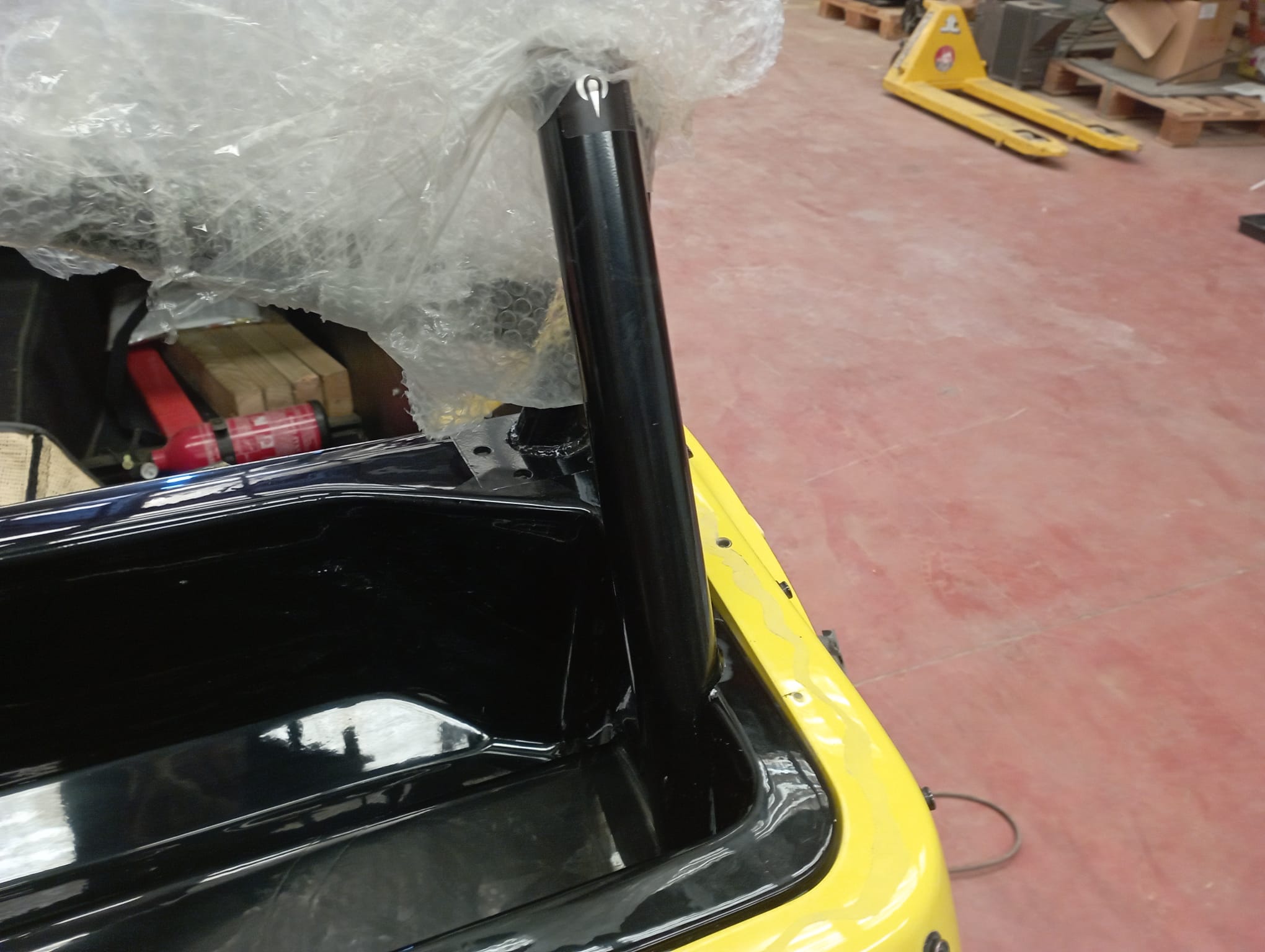

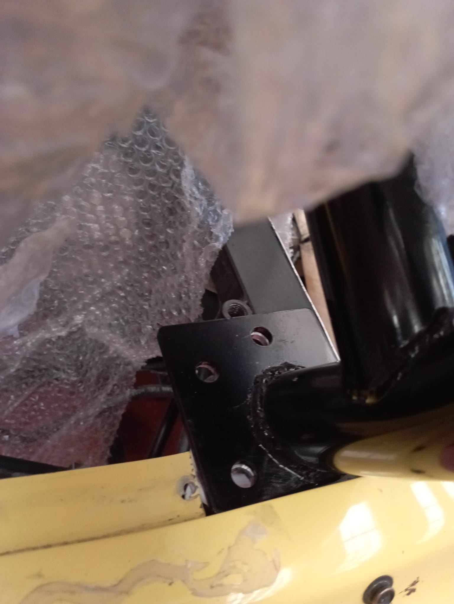

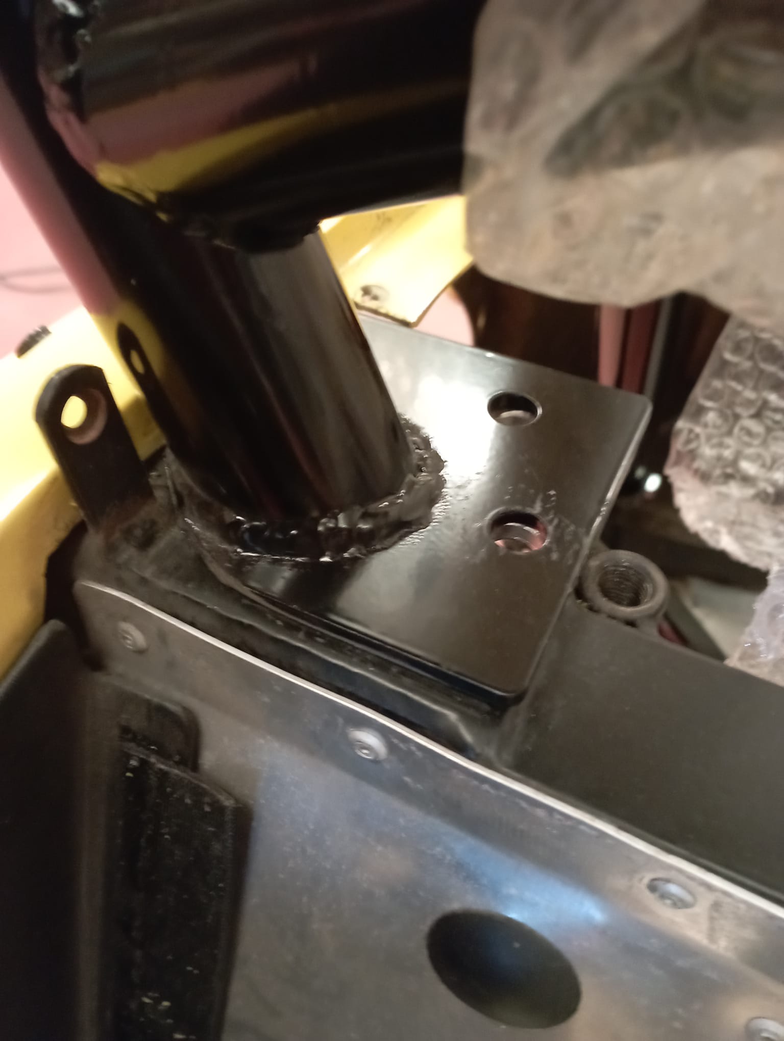

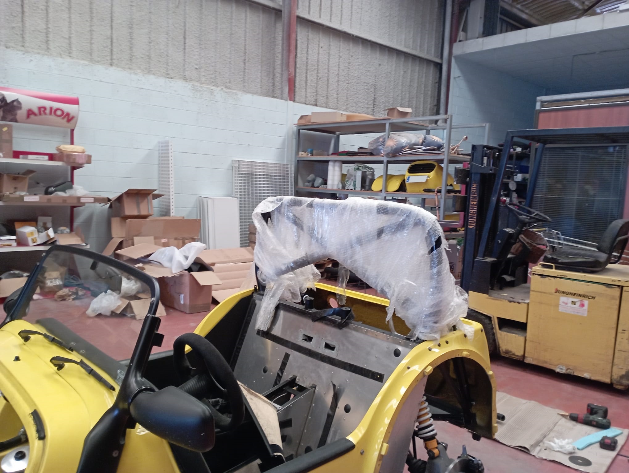

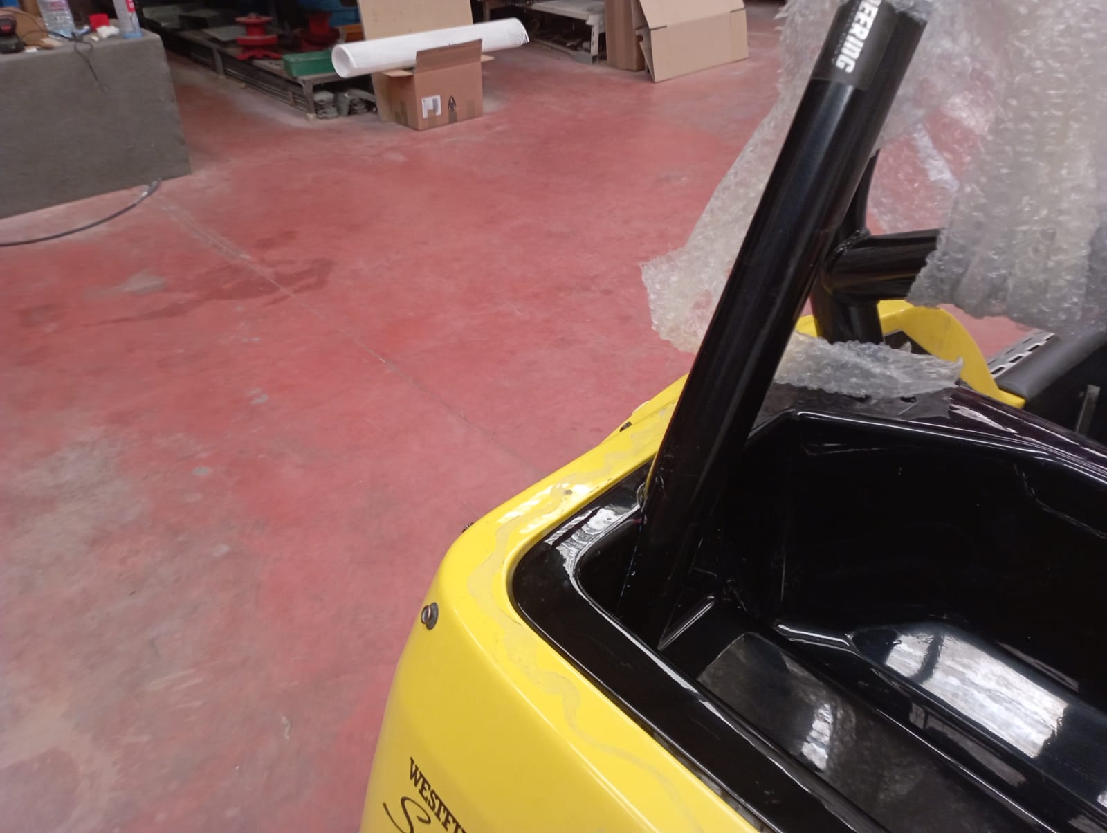

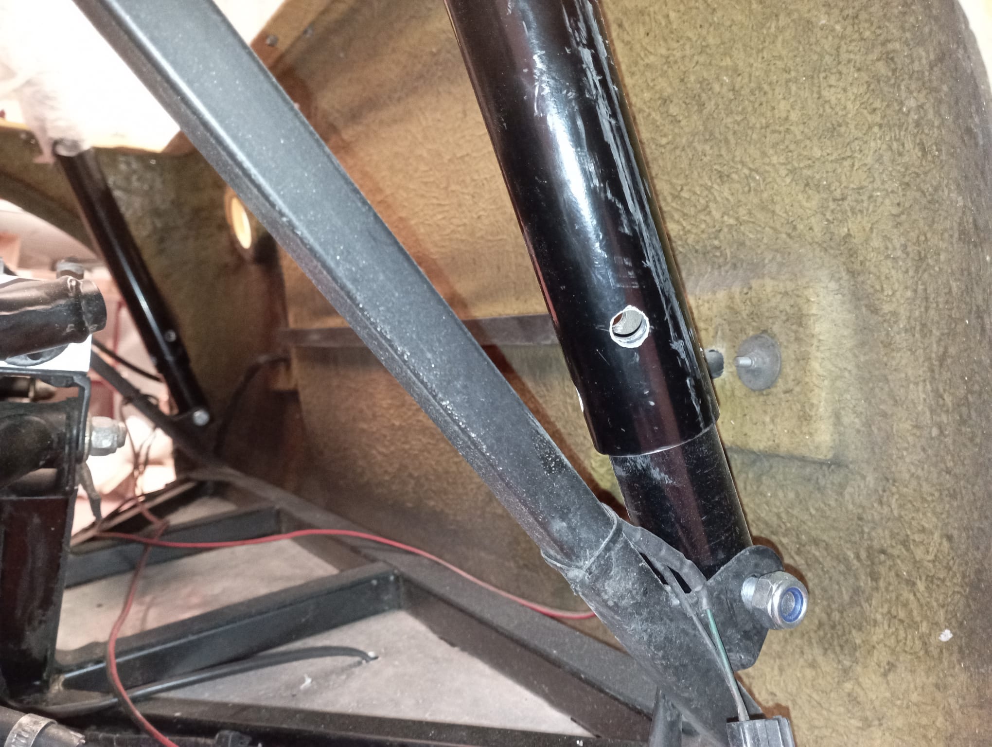

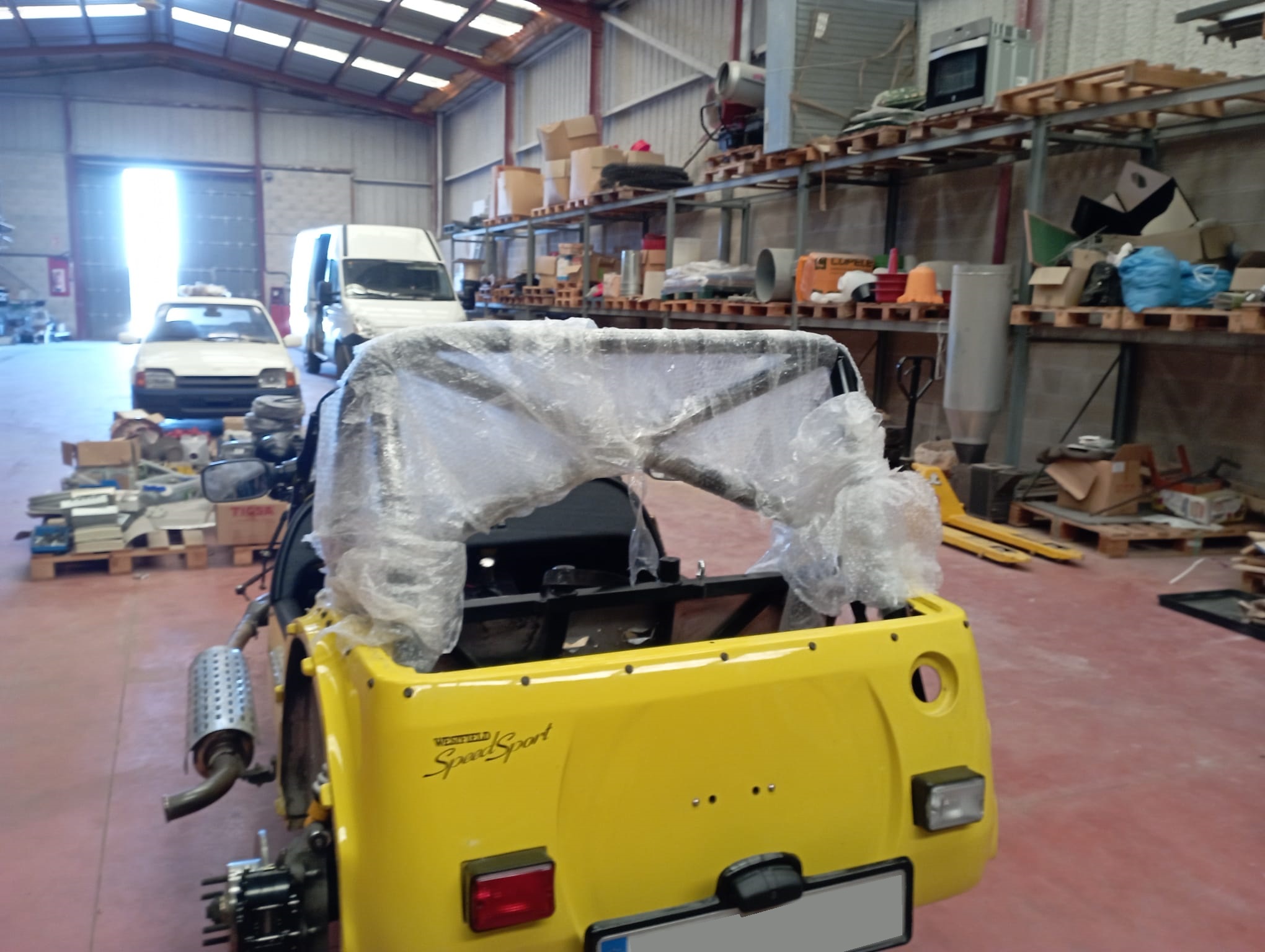

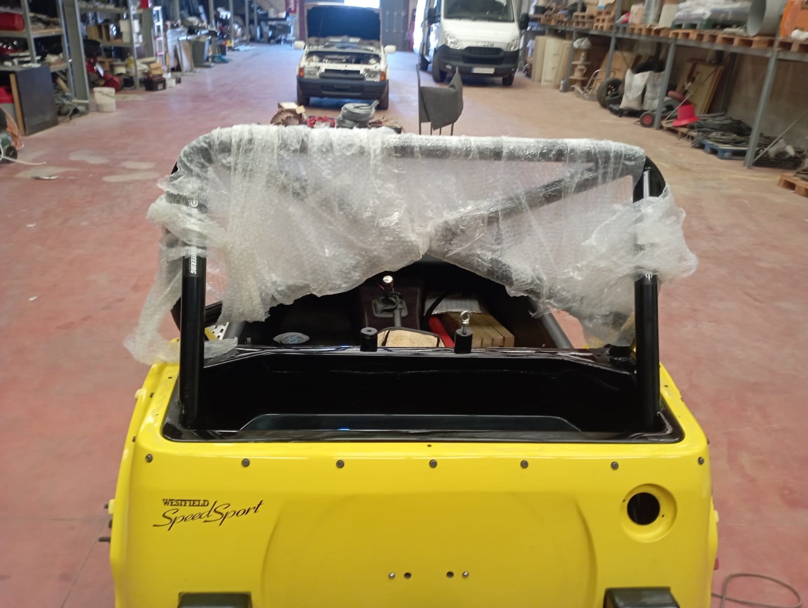

Ya está el nuevo andamio montado! Al final me decidí por el MSA Half Cage de 42mm.
Nada que ver con el arco que había que, además de protegerme de una luxación de hombro por ser más bajo que mi cabeza, sólo se cogía por un único tornillo en cada lado. Por contra de este que, además de tener tirantes, va cogido atrás y arriba, con 8 tornillos.
Y también se ha adaptado lo que sería el nuevo fondo del """maletero""" a las barras del nuevo arco, ya que al poner el depósito más grande, el maletero es por necesidad menos profundo.

Eso que se ve al fondo, puede ser un Ford, de algún modelo de los 80?
De lo poco que se puede apreciar, se ve como muy nuevo...

Es un escort cabrio con sólo 30.000kms, a la espera de recibir los papeles para pasar la itv y matricularlo.

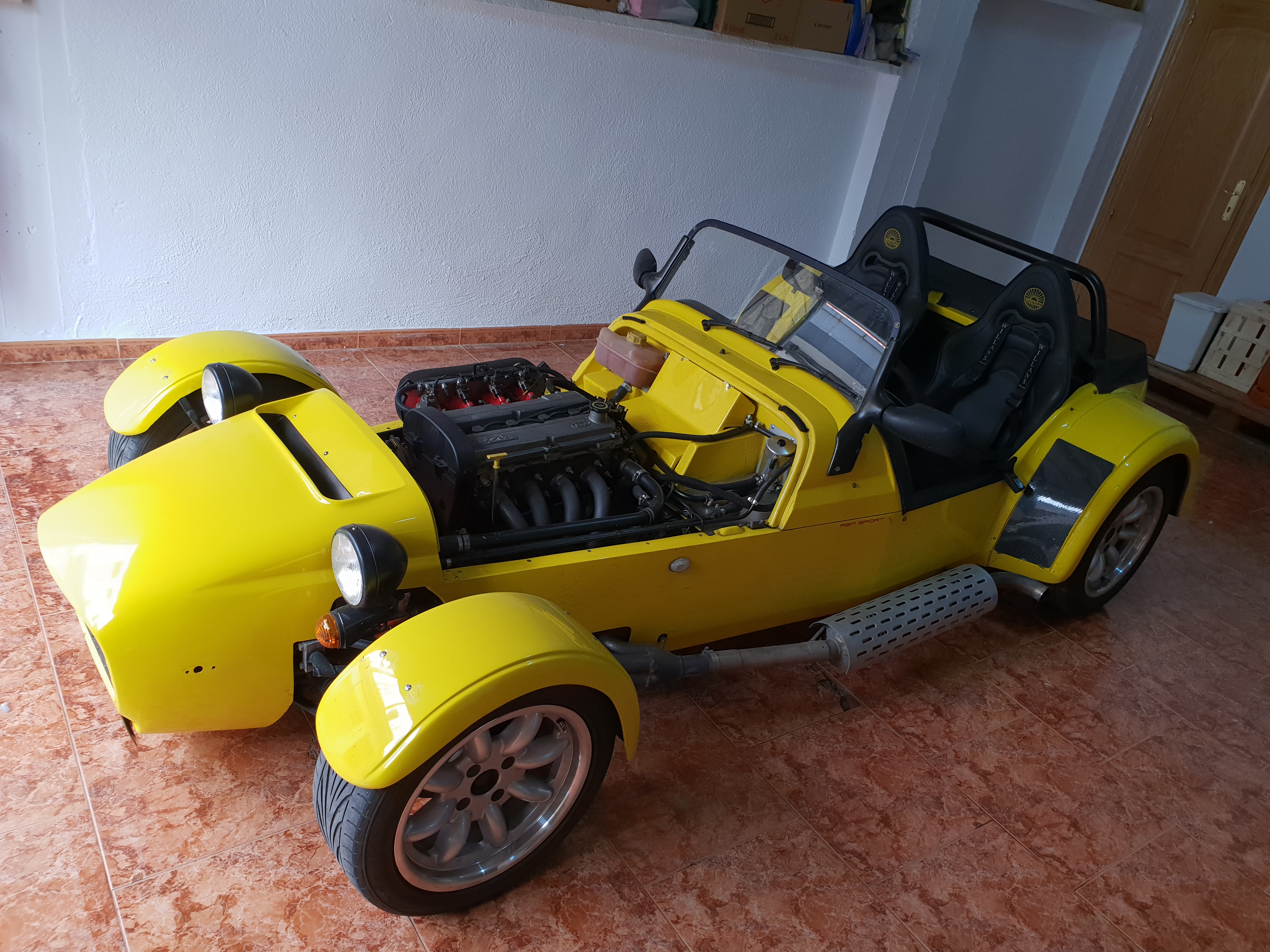

¿Cómo os gusta más el aislante para los colectores?  En negro o en cobre?  Estoy dudando.... :elboinas: :elboinas: :elboinas: Creo que me inclino por el negro... ¿a vosotros cuál os gusta más?
Negro sin duda

Tengo que decir que probablemente no solo encinte colectores sino que también alargue todo lo posible hasta el escape. Es lo lógico para mantener los gases a la temperatura alta y así que evacúen más rápido. Y que, me estoy planteando pintar con pintura en polvo negra el protector del silencioso. Vamos que quedaría todo el escape negro en caso de usar cinta negra.
Si uso cinta cobre ya no pintaría el protector del silencioso en negro.
PD: Y de paso se encintará los tubos del radiador que pasan a escasos 5 dedos de un colector de escape que se pone al rojo vivo, :elrisas:

ufff... mucha pregunta junta, me arriesgo. SI, NO, NO, SI, A, B, B, C, A. :elrisas:
Para el motor se le van a cambiar los arboles de levas por unos de mayor cruce, unas trompetas de admisión más largas, una admisión con toma directa al exterior ya que ahora mismo coge aire del vano motor, un vano motor que de por sí no recibe nada de aire ya que el aire que entra por el morro y traviesa el radiador lo escupe por arriba, no entra al motor.
Y se le cambiará el volante motor por uno aligerado con tornillos ARP, de paso el embrague y tornillería, centralita nueva reprogramable con 2 mapas, y gas.
sobre la cinta anticalorica si que se verá, puesto que como indicaba arriba, se encintará también el escape.
Lleva una caja de 5 marchas con una relación bastante corta.
El motor es un Zetec silvertop 1800cc. En teoría se debería quedar entorno a 170-180cv con lo que ya lleva y con lo que se le pondrá.
