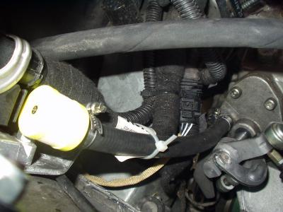

Yo hace poco utilicé uno de esos tras anular la CCV en mi Coupé.
Foto del proceso:
No recuerdo cual era el diámetro interior porque como puedes ver está abrazado por fuera.
Creo que cualquier filtro de los que has puesto te sirve, aunque ya puestos pon el resistente al agua.
