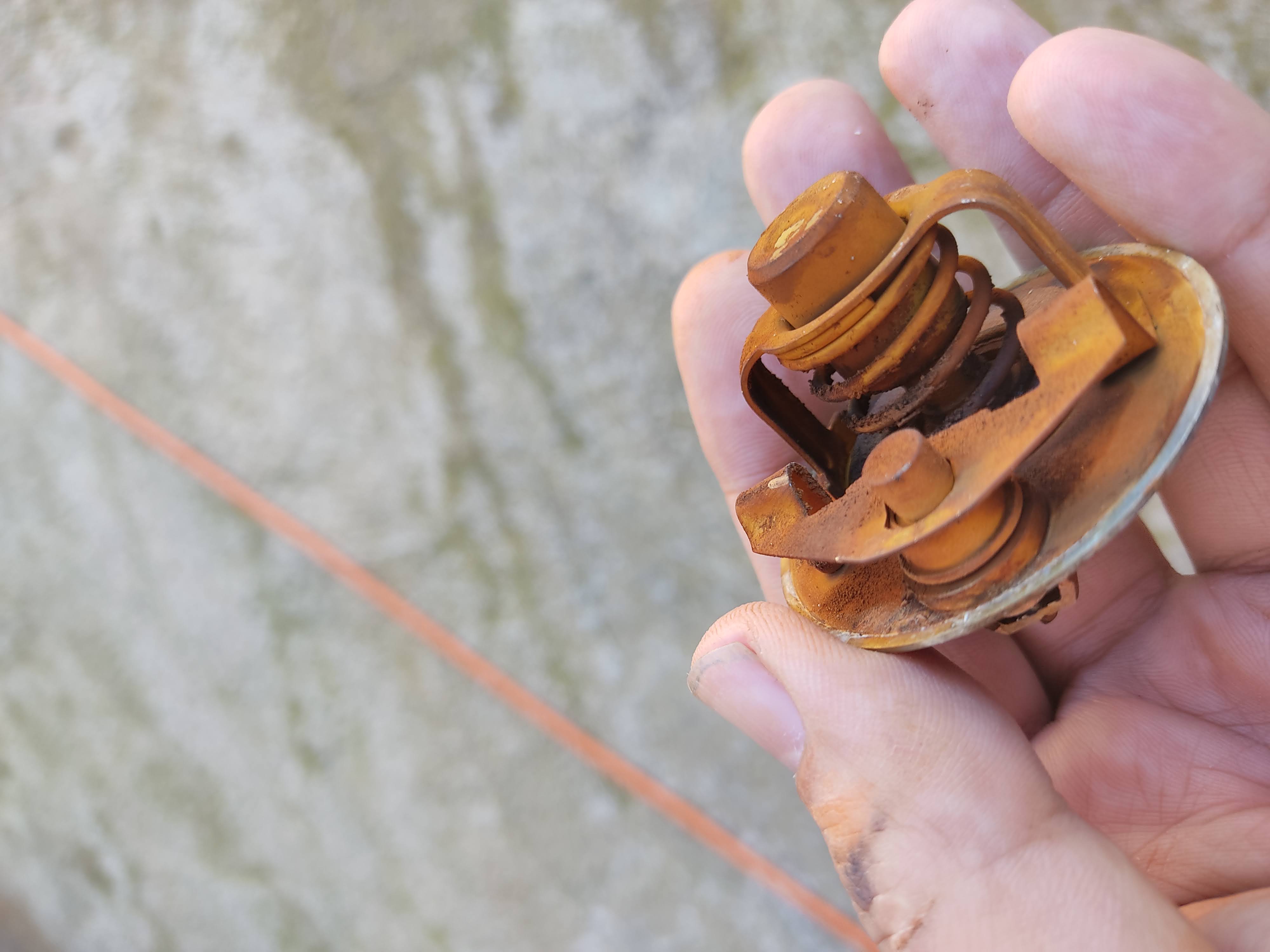

El otro día me percaté de que el anticongelante era marrón. La verdad es que me extrañó bastante, porque aunque tenga años, casi no se ha usado y el radiador lo cambié poco antes de dejarlo parado, por lo que todo el anticongelante se puso nuevo... Ahora, de eso igual hace 6 ó 7 años  :elrisas:. No sé si la inactividad del coche ha hecho que suceda o cual puede ser el motivo...
El caso es que vacié de el refrigerante y limpié con agua. Salía muy marrón. Cuando ya mas o menos salía limpia, lo llené con agua y le eché un limpiador que tenía para estos casos. Lo tuve un rato en marcha con la calefacción puesta y salió igualmente mucha porquería. Visto lo visto, desmonté el termostato para permitir que todo el circuito fluya mejor y poder darle con la manguera de jardín.

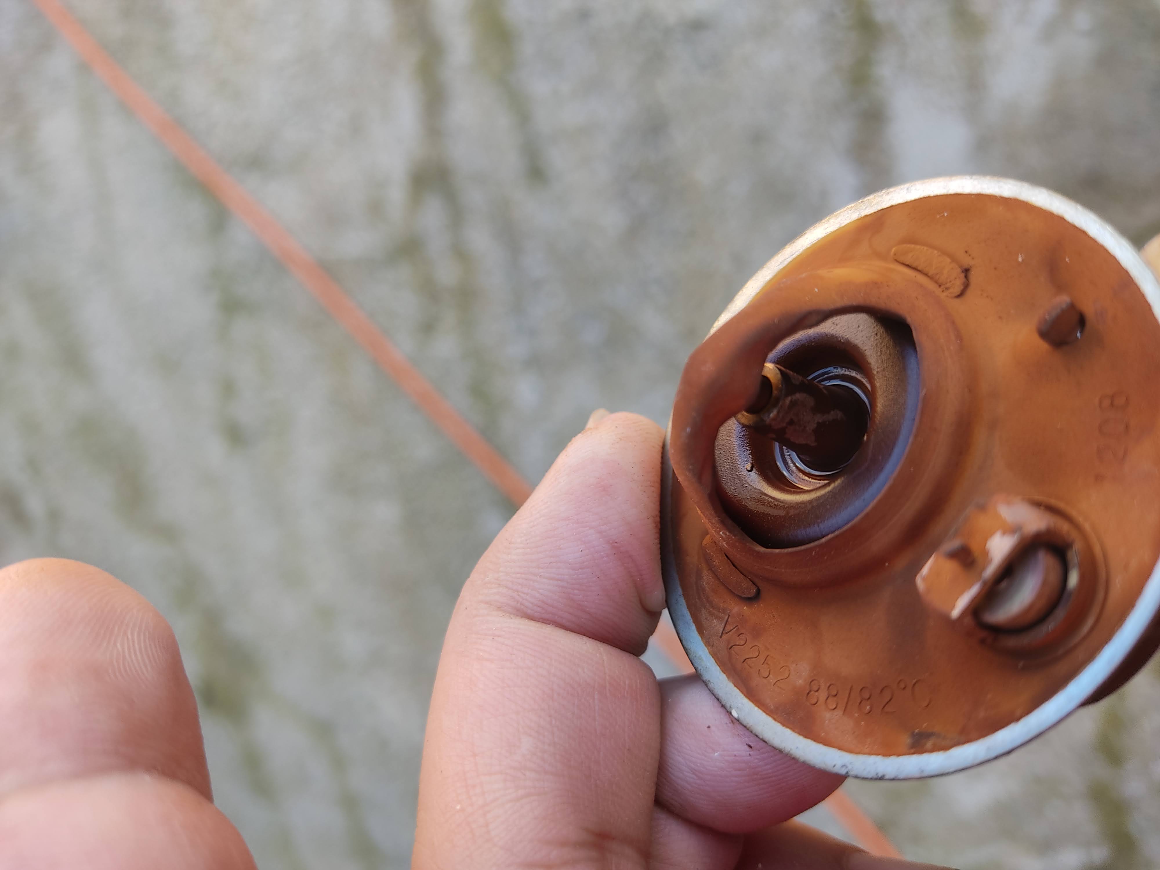

El termostato salió con mucho óxido:
Tras consultar a mi mecánico de confianza, volví a llenar el circuito con agua, lo tuve un rato en marcha y otra vez drené el líquido. Repetí esto varias veces, hasta que por fin salió el agua limpia. La junta del termostato se había destrozado, por lo que fugaba por ahí.  En un principio y tras limpiar el termostato se veía bastante nuevo, pero como tenía que pedir la junta, por lo que cuesta el kit, compré un termostato con junta Magneti Marelli nuevo para cambiarlo.
Mientras el termostato llegaba, tenia que dejar el sistema de refrigeración, cerrado para que no oxidara.  Pues ahí salió un nuevo problema. Al montar la tapa del termostato me percaté de que esta estaba agrietada.  No se había separado en dos partes, pero había una grieta que era cuestión de tiempo que abriese. Pues fue desmontar a tapa para examinar la gravedad del asunto, y apenas hice un poco de fuerza  con los dedos mientras examinaba la pieza y esta partió en 2 por la grieta.
Tras valorar opciones,  por plazos decidí pillar una de desguace.  Finalmente, llegó el termostato y su tapa. Hoy he montado todo y he llenado con agua destilada el circuito. Ya parece estar todo OK. He llenado con agua porque tengo en mente repetir la operación de limpieza con otro limpiador que he comprado.

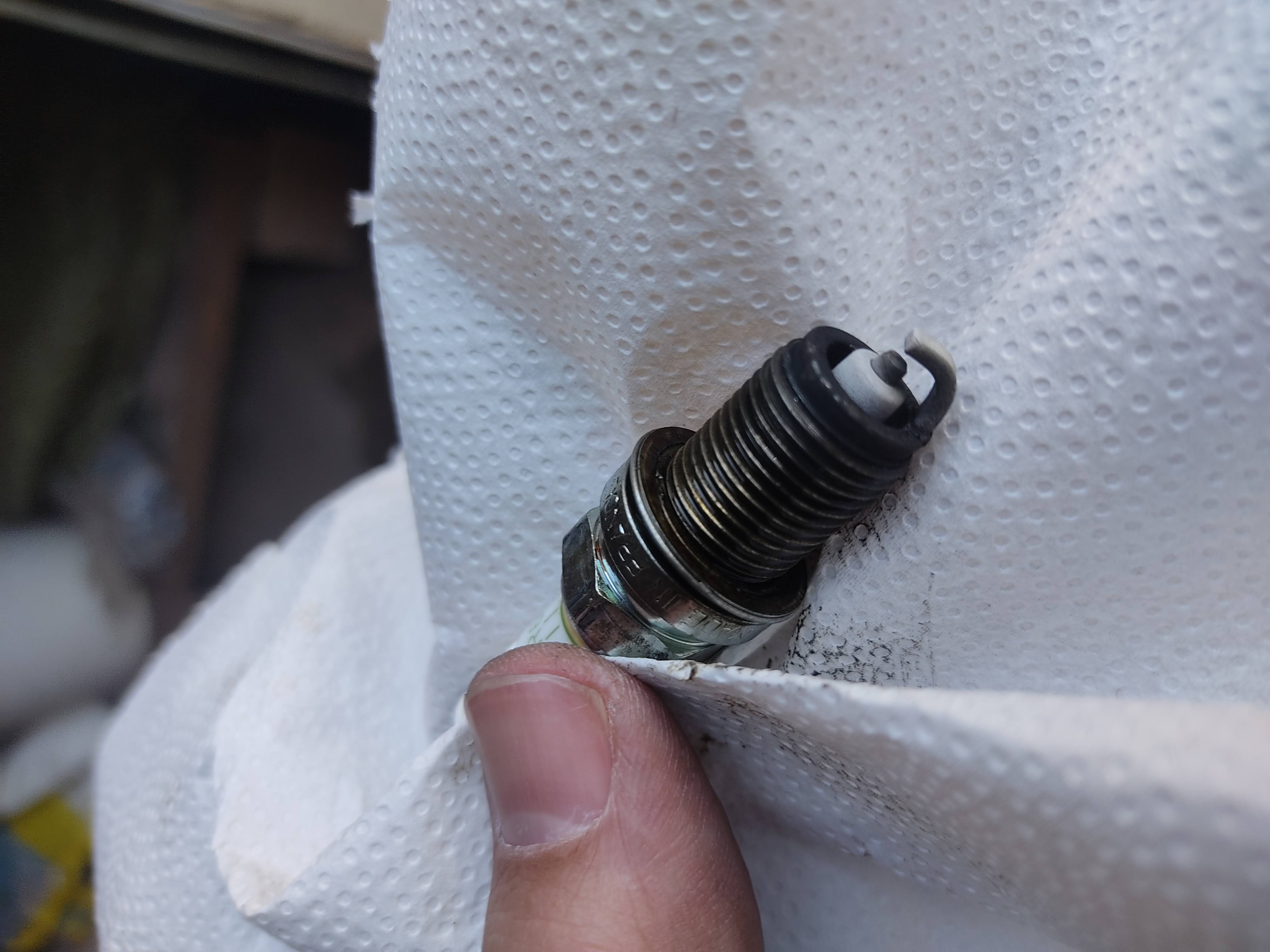

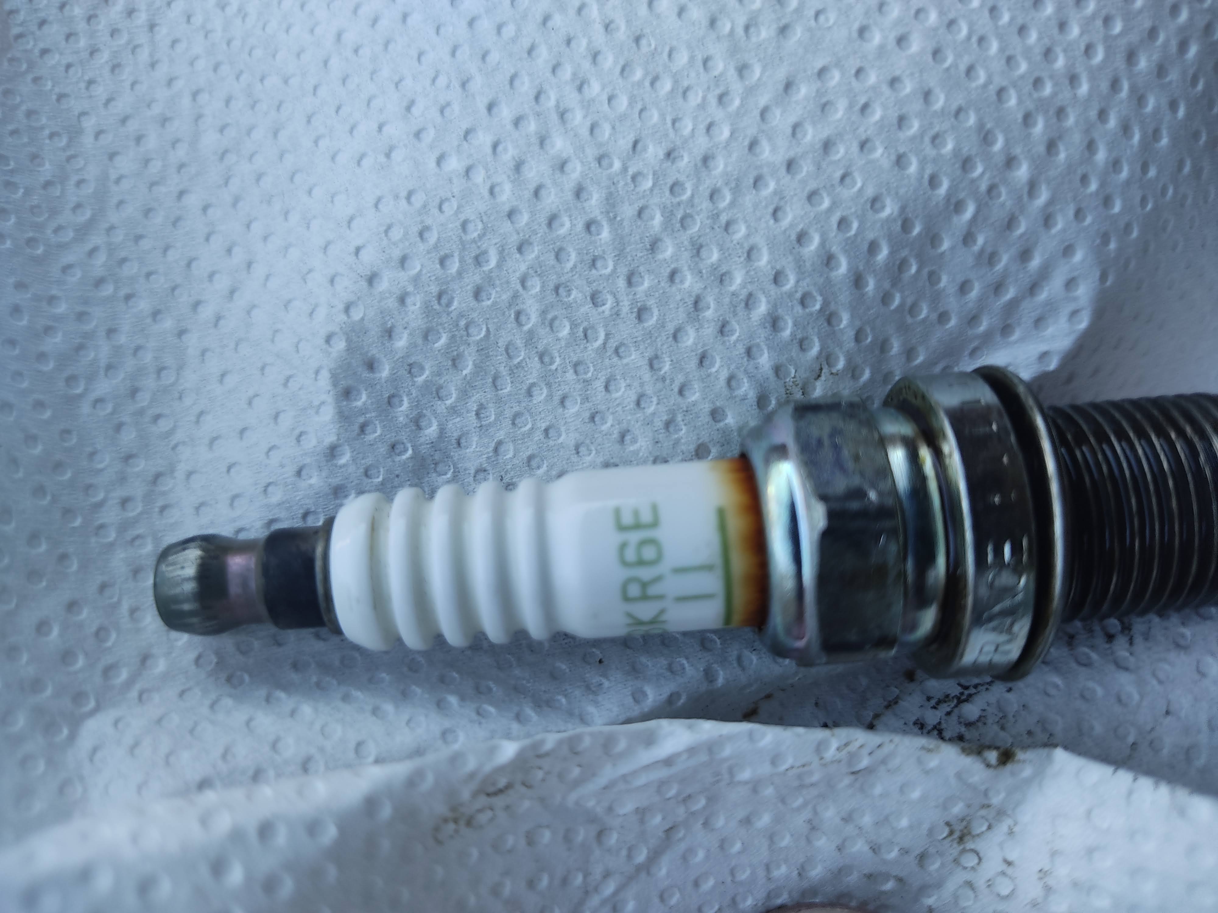

Esta bujía es la que está en el cilindro que está al lado del tapón de llenado de aceite, por eso tiene tanto aceite en la rosca. Es una tradición milenaria que tengo, cada vez que cambio el aceite se me va la mano con la garrafa y acabo inundando la zona de aceite.
Mirando el historial de mantenimiento,  he visto que tienen 25.000 km y casi 9 años, por lo que he pedido 4 bujías nuevas que llegarán el lunes. Mientras tanto, he montado las viejas y me he dado otra vuelta. Ahora casi han desaparecido los problemas. Se ha notado mucho que he quitado el agua de los cables de bujía, pero aún así, a bajas vueltas da algún tironcito. Habrá que esperar a que lleguen las nuevas bujías.
Ahora, hacedme memoria. Tengo que ajustar las bujías nuevas con una galga a una determinada medida antes de montarlas ¿verdad?

Por cierto, ese termostato bien puede enriquecer unas lentejas en caso de niveles bajos de hierro...  :roto2rie:
Jesús que chocolate debía tener circulando en el circuito de refrigeración  :sisi3:

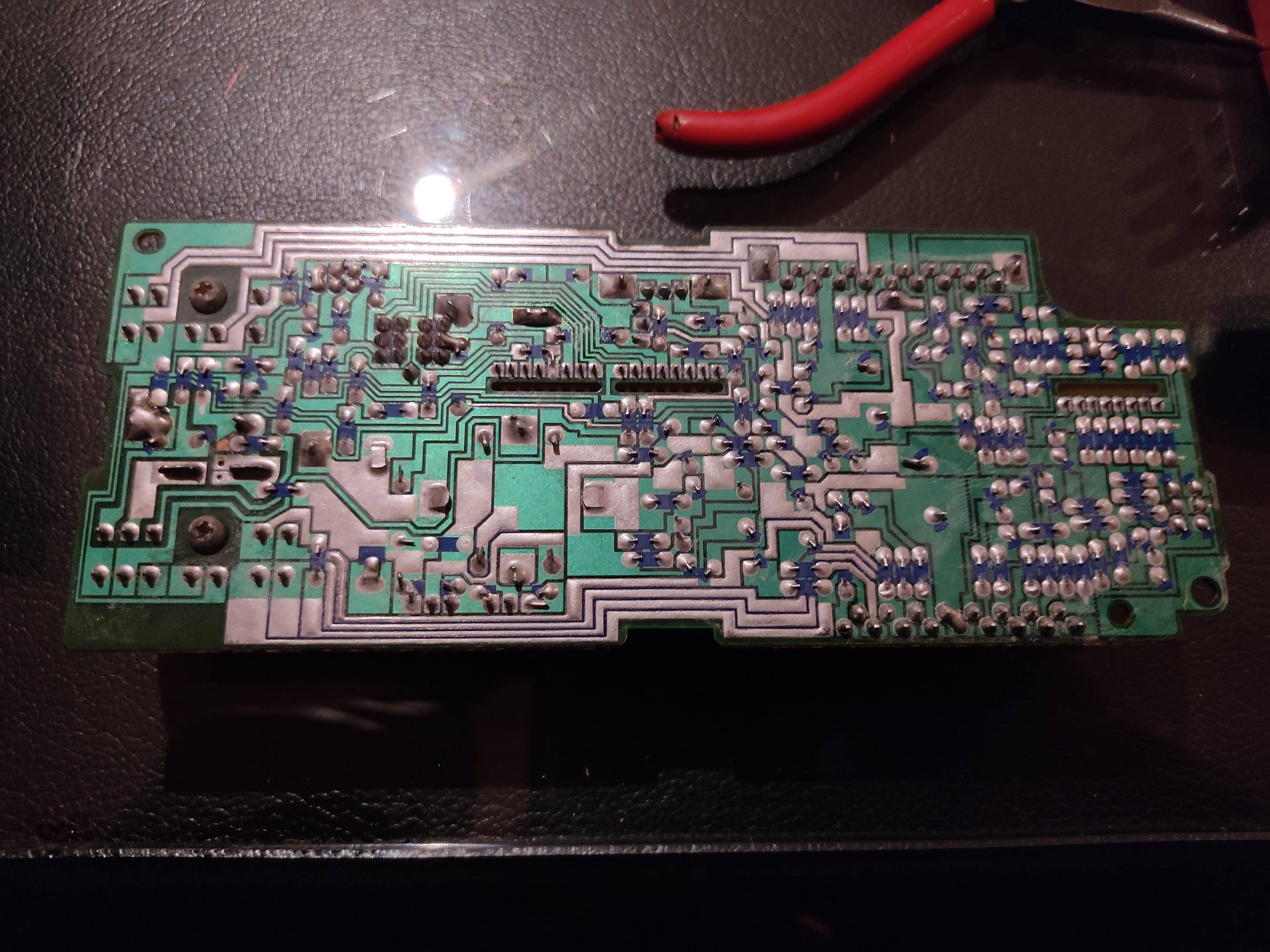

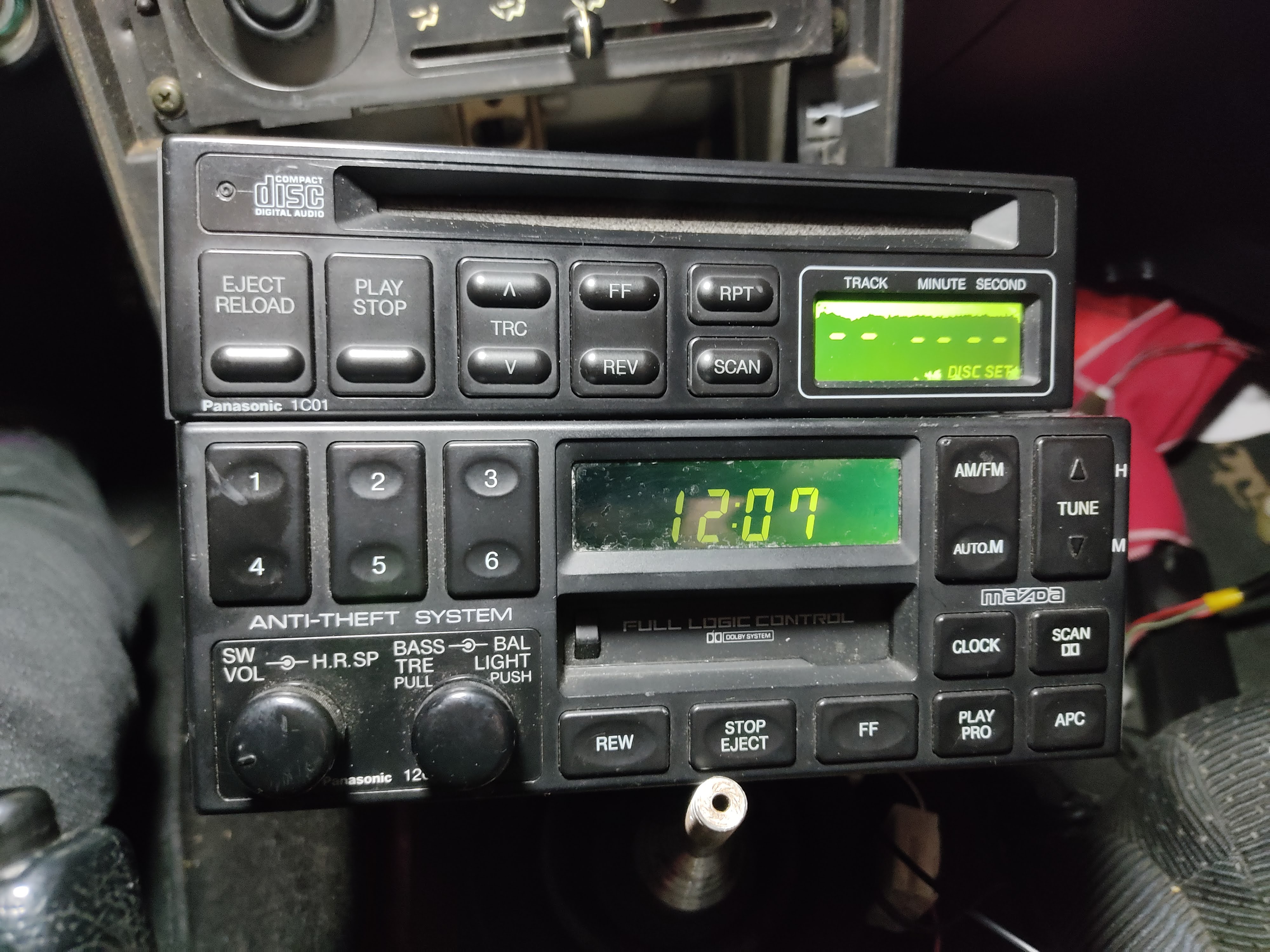

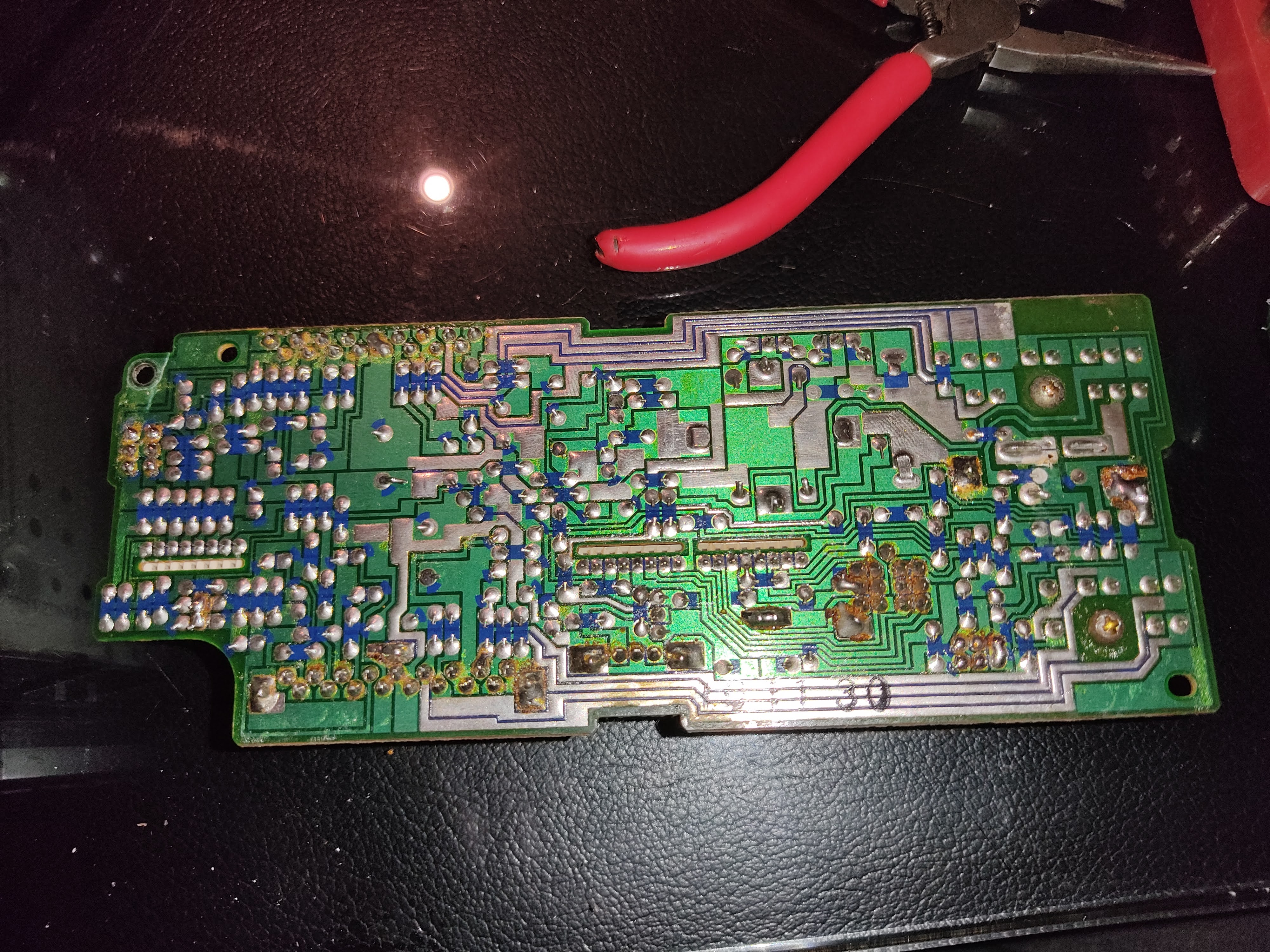

Por otra,  el otro día compré una radio + CD original. Me salió por 30€ nada más porque estaba rota, no encendía. Nada más llegar la radio, desmonté la parte de la circuitería donde pensaba que podía estar el problema. Se veía tal que así:

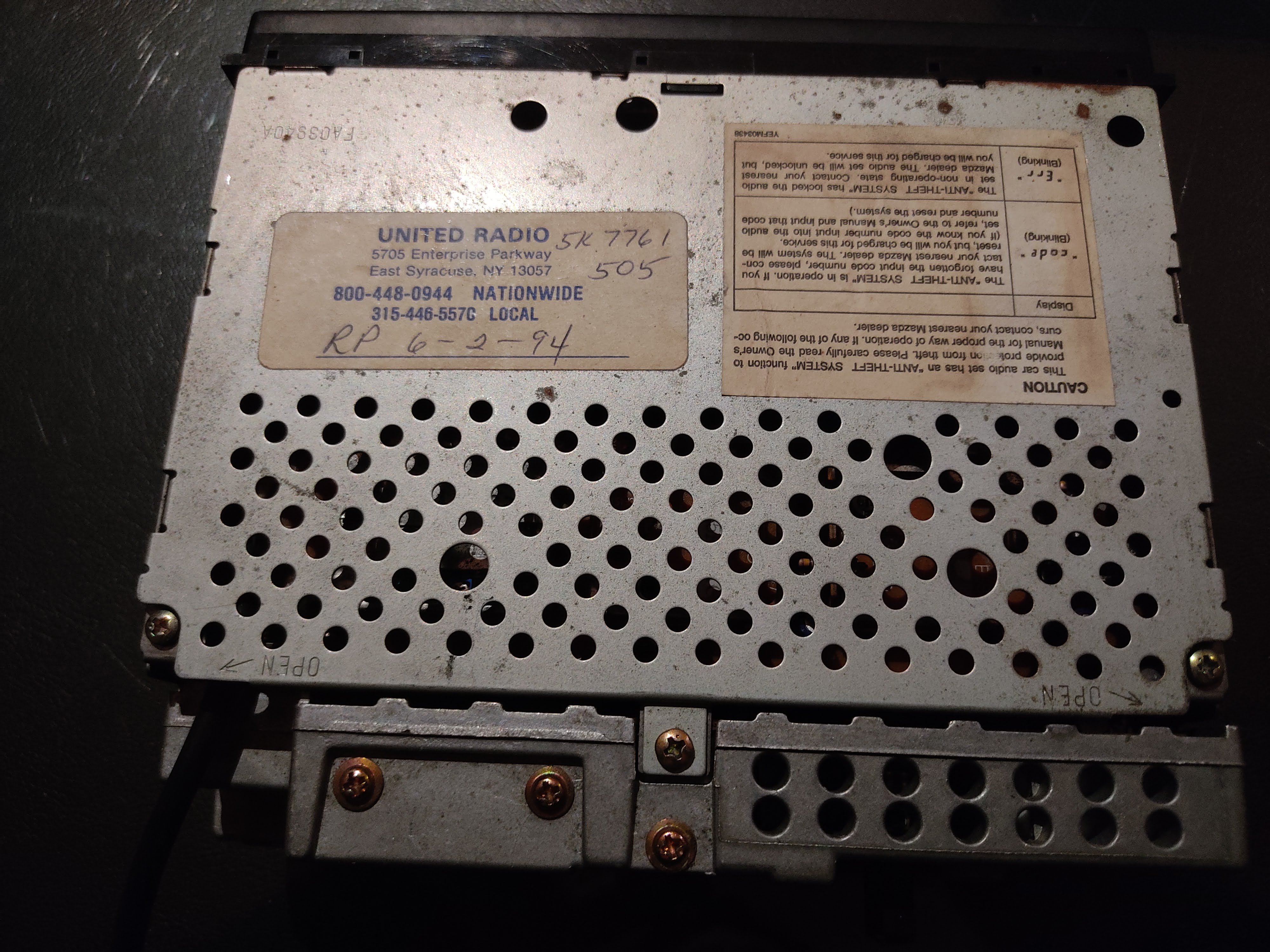

Tras un poco de limpieza, la placa volvía a lucir.
En forma de pegatina, podemos ver un trozo de historia. Esta radio fue reparada en el año 1994 por United Radio
Pero, ¿Será suficiente haber eliminado el óxido del circuito para que vuelva a funcionar?
 :woohoo: :woohoo: :woohoo: :woohoo: :woohoo: :woohoo: :woohoo: :woohoo: :woohoo: :woohoo: :woohoo:
Bueno, lo importante está, ahora faltan los detalles. También tengo que reconocer que es una victoria a medias, ya que el lector de CD no funciona. Buscando por internet, parece que es un fallo habitual, incluso parece que existen muy pocos casos documentados de lectores que todavía funcionen. Pero cuando Dios/Alá/Chimo Bayo cierra una puerta, abre una ventana.

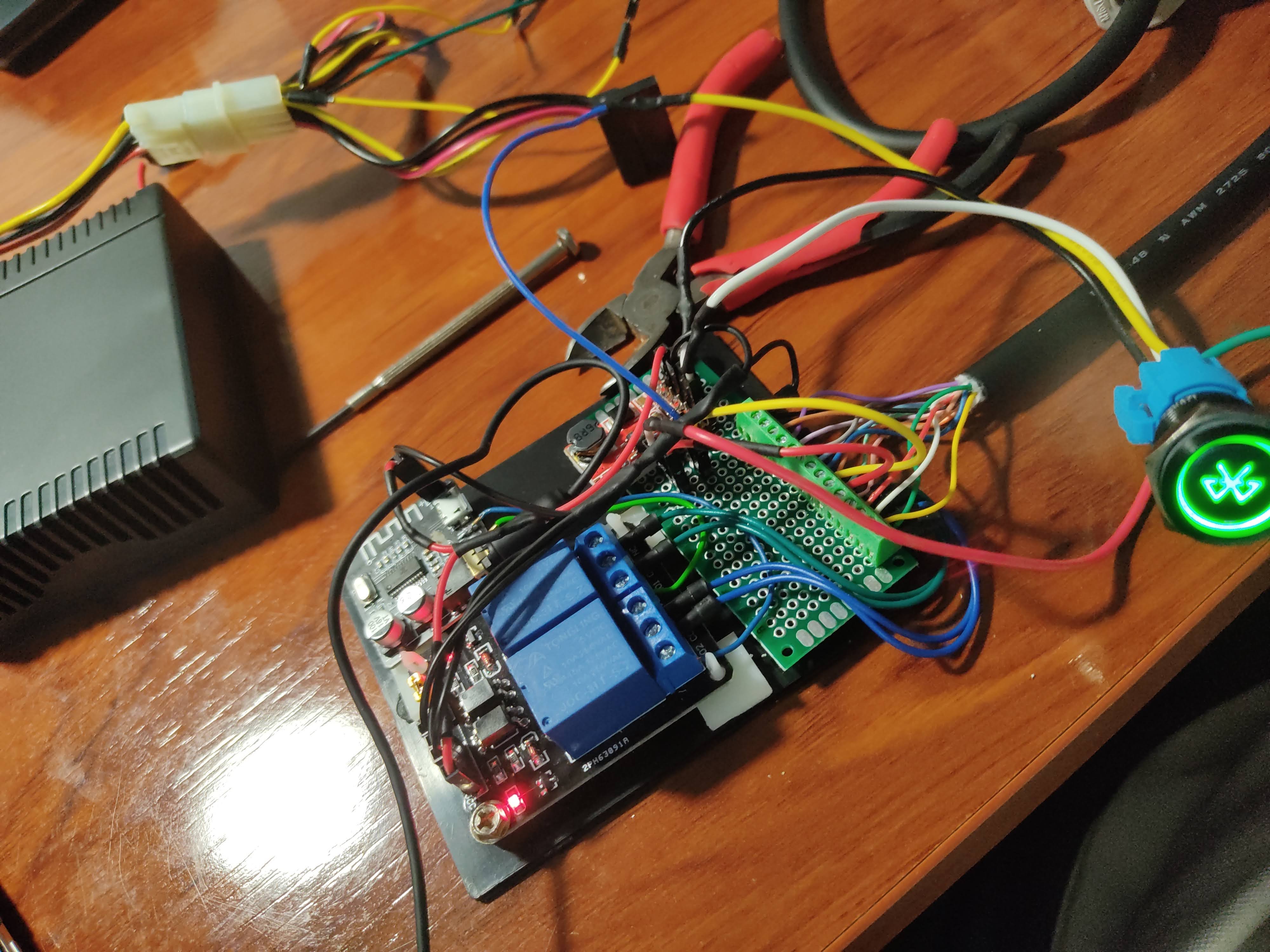

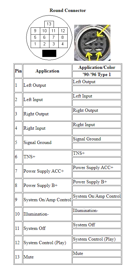

Según la información que he ido recabando, puedo emplear la entrada del CD para poner una entrada de audio externa.  Simplemente hay que usar el siguiente esquema:
Aunque me gustaría darle una vuelta más, a ver si me invento algo que respete la estética original. No sé si es posible y si seré capaz, pero desmonté el frontal del lector de CD, y parece que la botonera es simplemente eso, una botonera con unos contactos bastante simples.
Voy a investigar si puedo conectar esa botonera mediante GPIO a una Raspberry. Luego programaría un reproductor de MP3 y mediante I2C enviaría la información de la pista en reproducción a algún LCD que me quepa en el hueco del display original.
Como digo no sé si será posible y yo seré capaz, pero le iré dando vueltas. Tengo un RPi2 que tiene salida analógica de audio, creo que esa parte ya la tengo. También encontré una librería en Python para reproducir MP3. La he probado y funciona bien, debería programar un reproductor, pero eso no me preocupa. Lo que me preocupa es saber si puedo llegar a utilizar la botonera original con GPIO y que debería fabricar un  pequeño circuito que, como mínimo, debería implementar un relé -optoacoplado supongo- para conmutar la fuente de audio entre radio y RPi. También debería tratar alguna señal más de las que me llegan.
En fin, que es un proyecto que no sé si lo podré llevar a cabo, pero de momento, colocar una entrada de audio simple sí parece sencillo. Cambio de tercio.

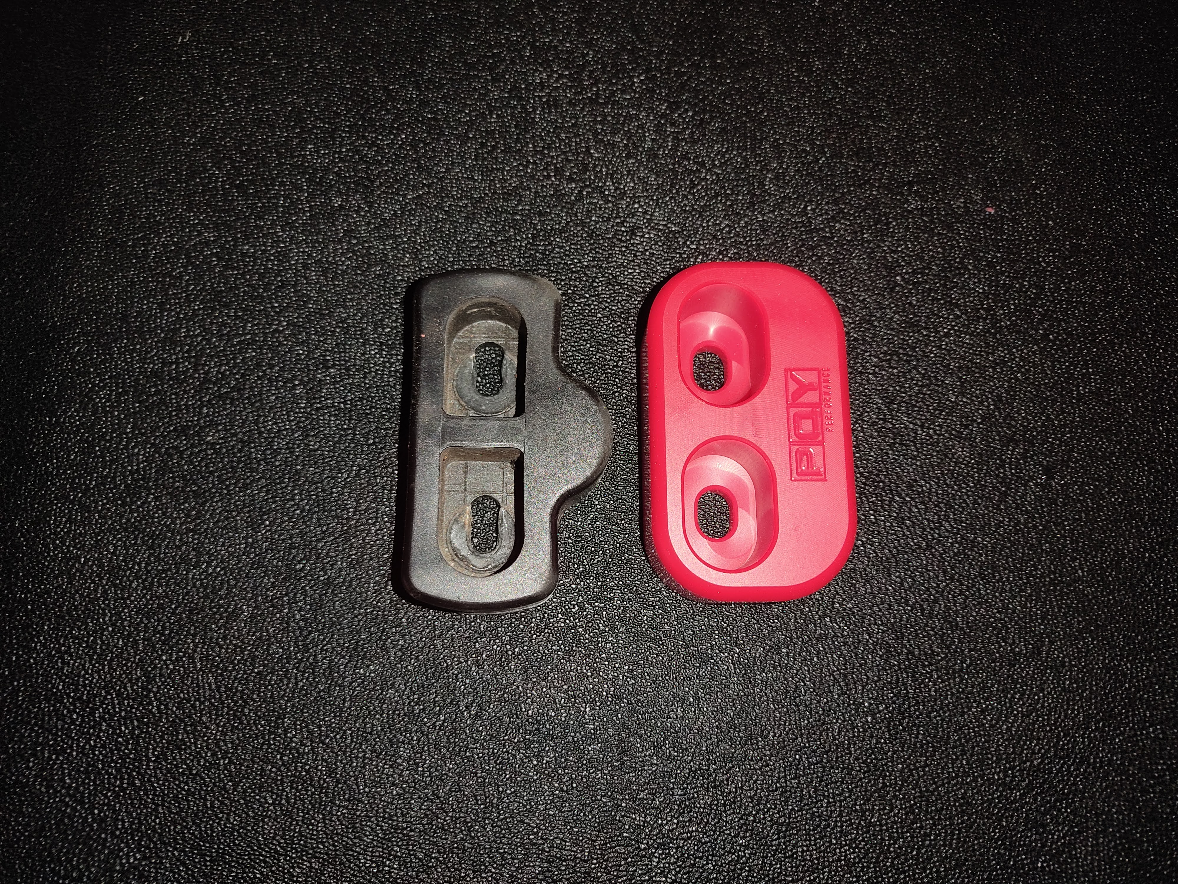

Sí chavales, tuning de Aliexpress. La gente habla muy bien y destaca dos cosas buenas: que las puertas dejan de moverse y que el ruido al cerrar mejora.
Puedo confirmar la primera y parcialmente la segunda. También tiene algún aspecto negativo, como que por más que lo he intentado ajustar, la puerta del conductor le cuesta un poco más abrirse. En cualquier caso, me parece que para lo que cuesta debería ser obligado. El mayor beneficio sin duda es que cuando pisas un bache la puerta ya no se mueve. Al menos en mi NA, que va tan duro, esto sucede muy a menudo y este movimiento no es ni agradable ni sano para el coche.
Cuando lo compré no estaba disponible en negro. Ahora ya los hay y he vuelto a comprar 2. El rojo me parece muy truñing (te lo dice un tío con todos los silentblocks de poliuretano rojo) . Si fuese el mismo tono todavía,  pero no me acaban de convencer, por eso he comprado otros en negro.

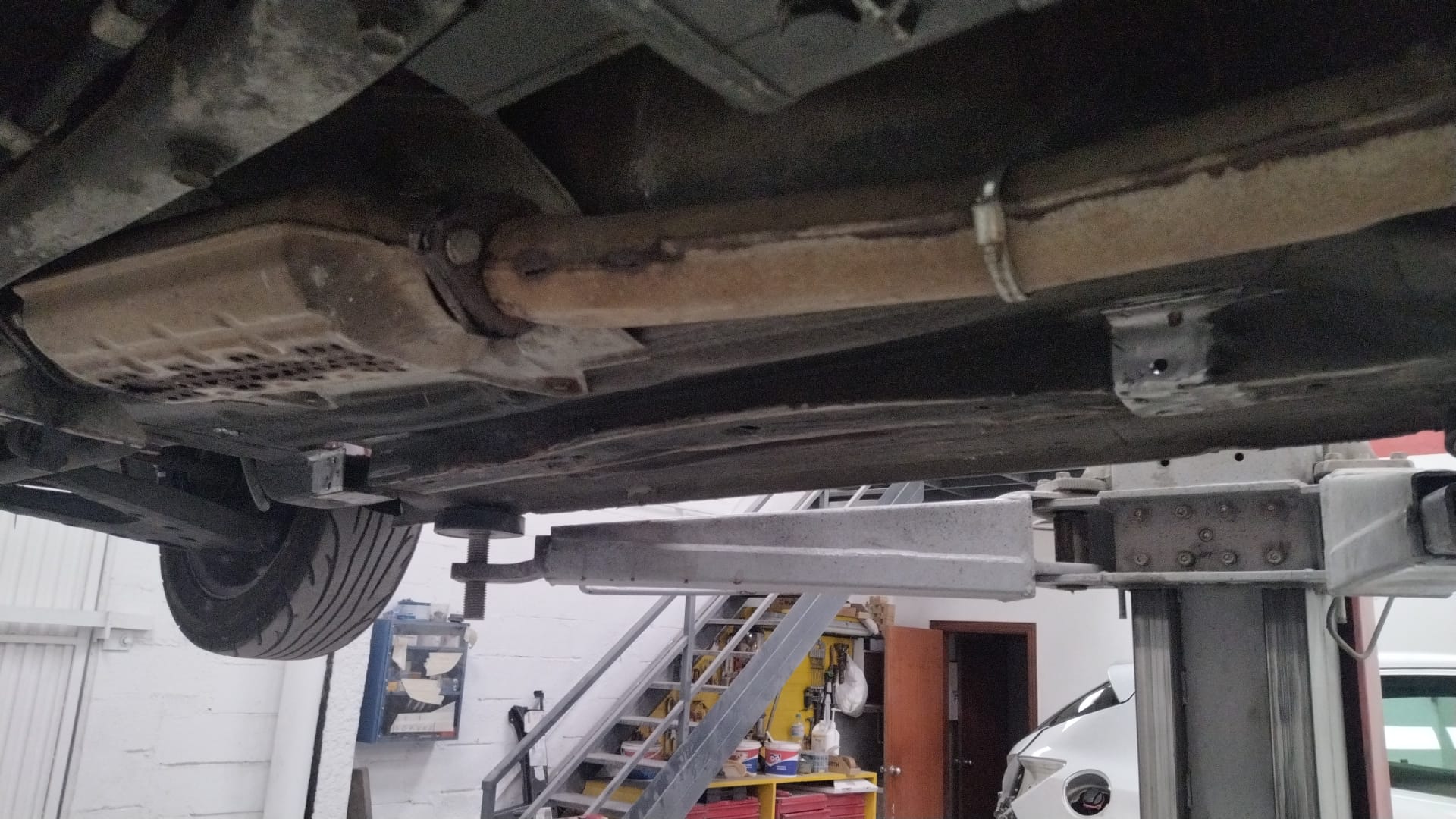

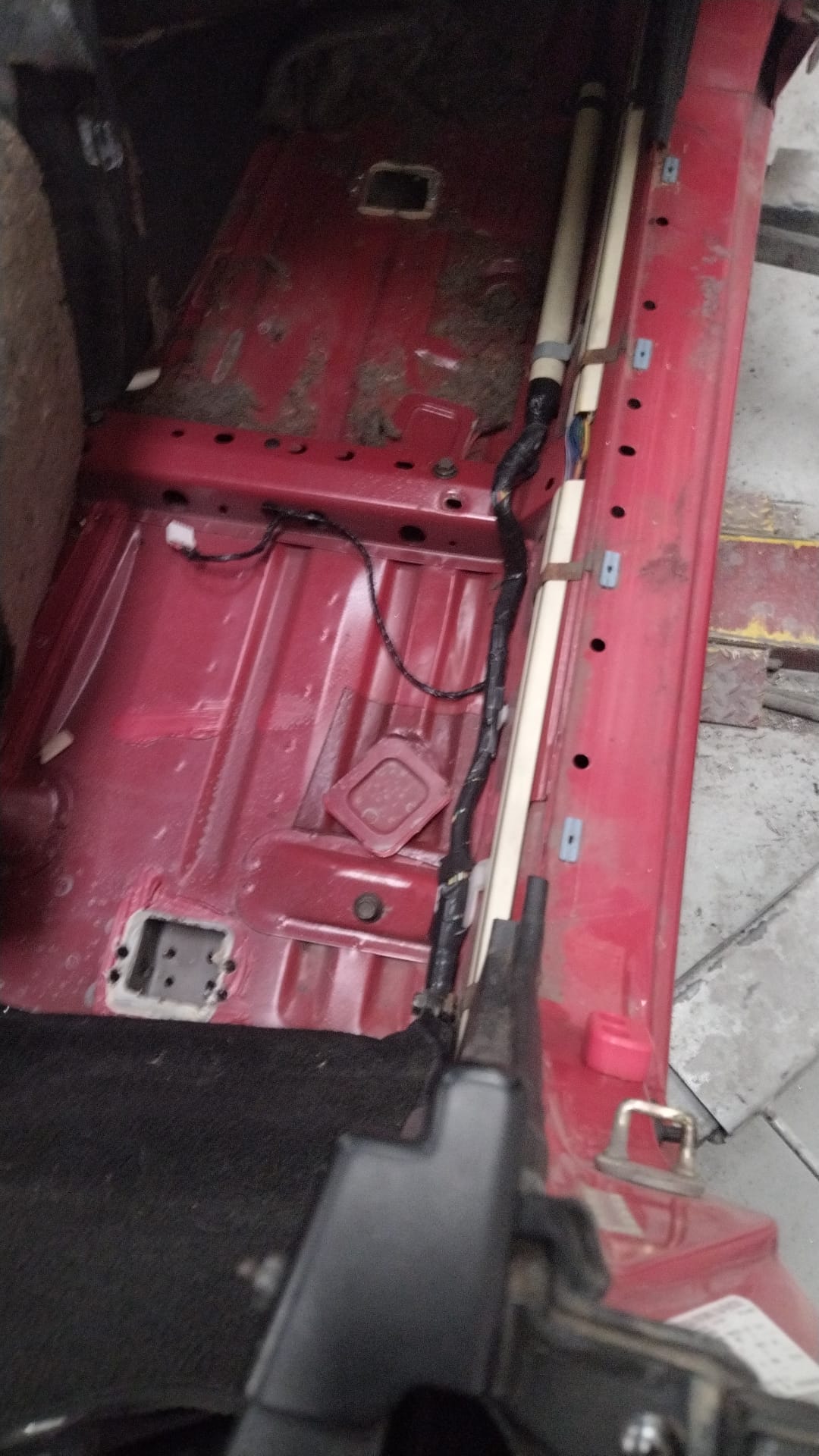

Tema chapa: bajos, aleta delantera, aleta trasera y frame rails

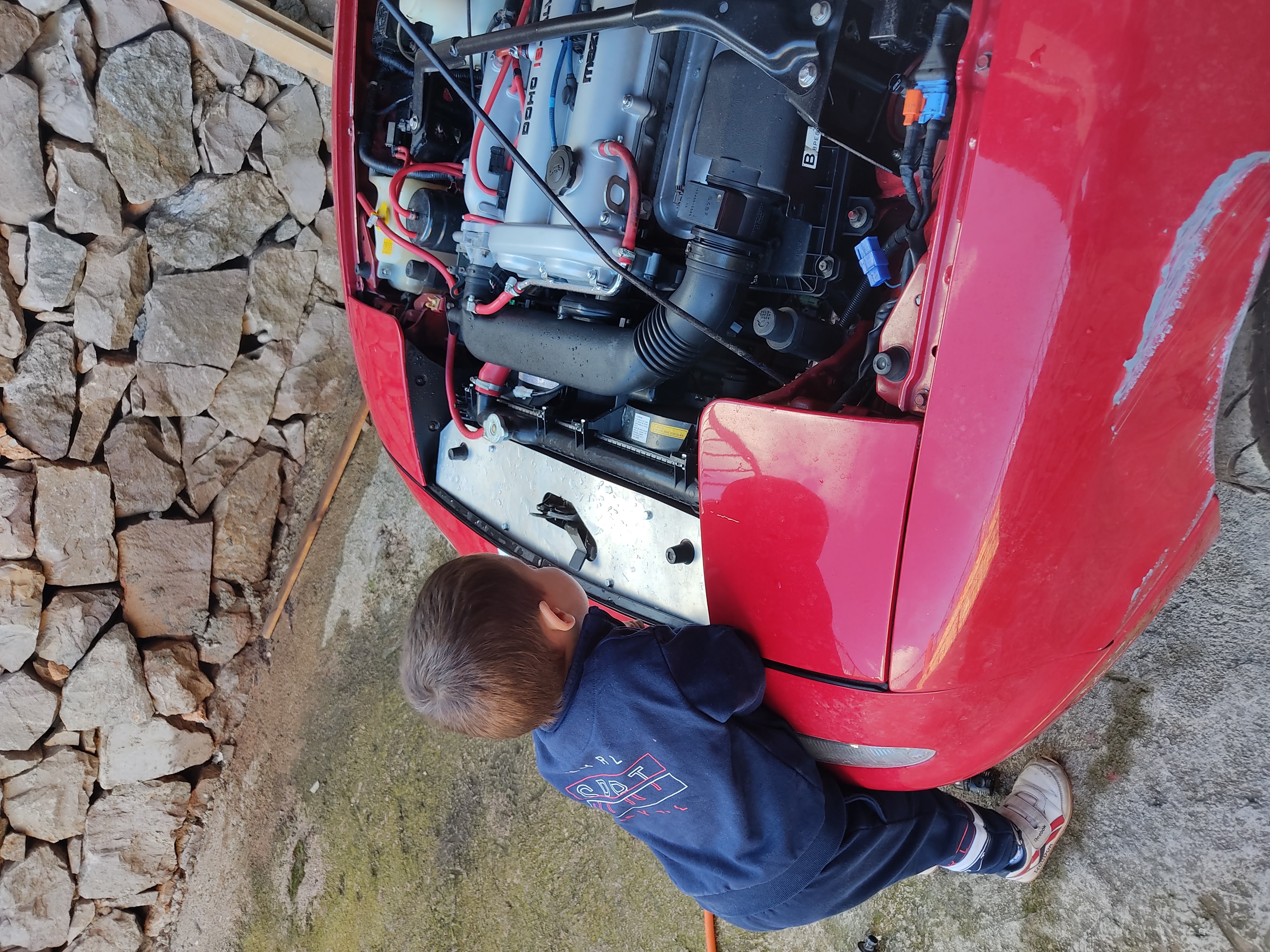

Este asunto, en mi opinión se quedó resuelto de la mejor forma posible. Los dos nervios que atraviesan el coche longitudinalmente estaban fatal, eso ya lo sabéis. Mi idea original era comprar los paneles originales, pero la verdad, que para la mierda que es, me pareció desorbitado. Aquí abro un paréntesis: () => yo mismo he dicho que quiero mantener el coche con piezas originales en la medida de lo posible, pero hay cosas por las que no estoy dispuesto a pasar. Un caso es el de la aleta trasera y otro es este. No, señores "hingenieros" de Mazda. Lo siento, pero la tecnología que puedo obtener más barata es mejor que vuestra solución.
Así que me diseñaron y fabricaron esos paneles a medida (no es más que un perfil). Quitaron los viejos, pusieron los nuevos y les dieron las capas de pintura e imprimación que debían.
Respecto a la aleta delantera, repararon la suya sin más complicación. Y en cuanto a la aleta trasera, la que tenía el típico óxido, tenía comprado el panel original exterior de la talonera y uno aftermarket del borde de la aleta. Esta es otra de las cosas por las que no estaba dispuesto a pasar. Con estos dos paneles me apañaron el tema del óxido. También pasaron la lijadora por la otra aleta para ver si sufría el mismo problema. Por suerte, el lado del conductor estaba bien.
Os dejo las imágenes -desordenadas, por supuesto, del proceso de reparación y el posterior montaje de los frame rails. Advisory: los frame rails de Jass performance muy bien, pero la tornillería incluida era una puta mierda y el chapista optó por poner otra.
La verdad que estoy muy satisfecho con el trabajo. No está pintado como dios manda porque se ha reparado solo para pasar la ITV. Cuando la ITV sea favorable pintaremos todo. No voy a decir el nombre del taller de chapa por no meterme en fregaos con las normas del club, pero lo cierto es que me parecieron muy profesionales estos muchachos de Vila-real. Si alguien necesita a un buen profesional,  puede preguntarme por privado.

Y bueno, me dejo el tema del audio para más adelante. He tenido alguna idea que sobre el papel parecía genial pero en la ejecución tiene varios problemas. Pero esto da casi para otro hilo a parte. En cualquier caso seguiré informando.
