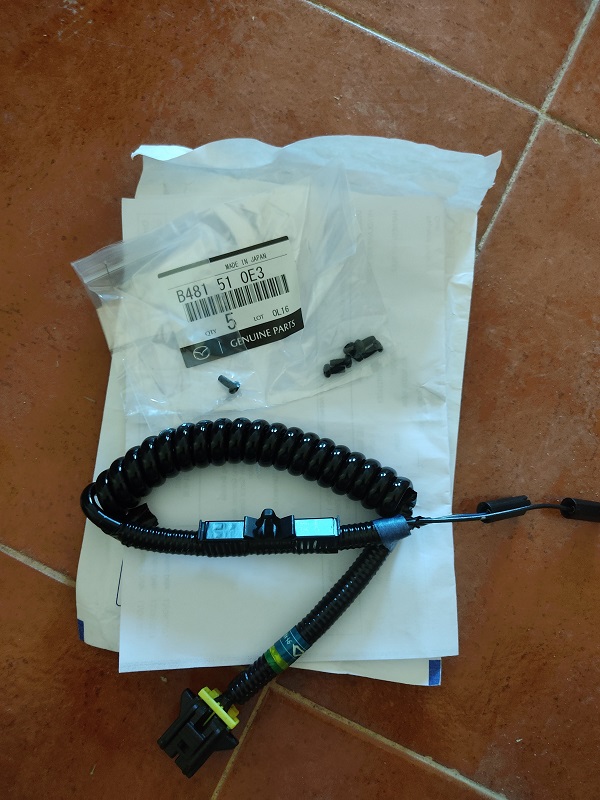

Me llegó el pigtail para conectar la luneta térmica y los tornillos de los faros delanteros:
También compré un interruptor para la luneta, ya que yo tenía uno, pero no era compatible el conector. Ya puestos, compré el que incorpora el interruptor de antinieblas delanteros. No sé para que lo quiero por el momento, pero ya he podido ver que mi coche tiene la preinstalación hecha. Ilustro con una foto de la red:

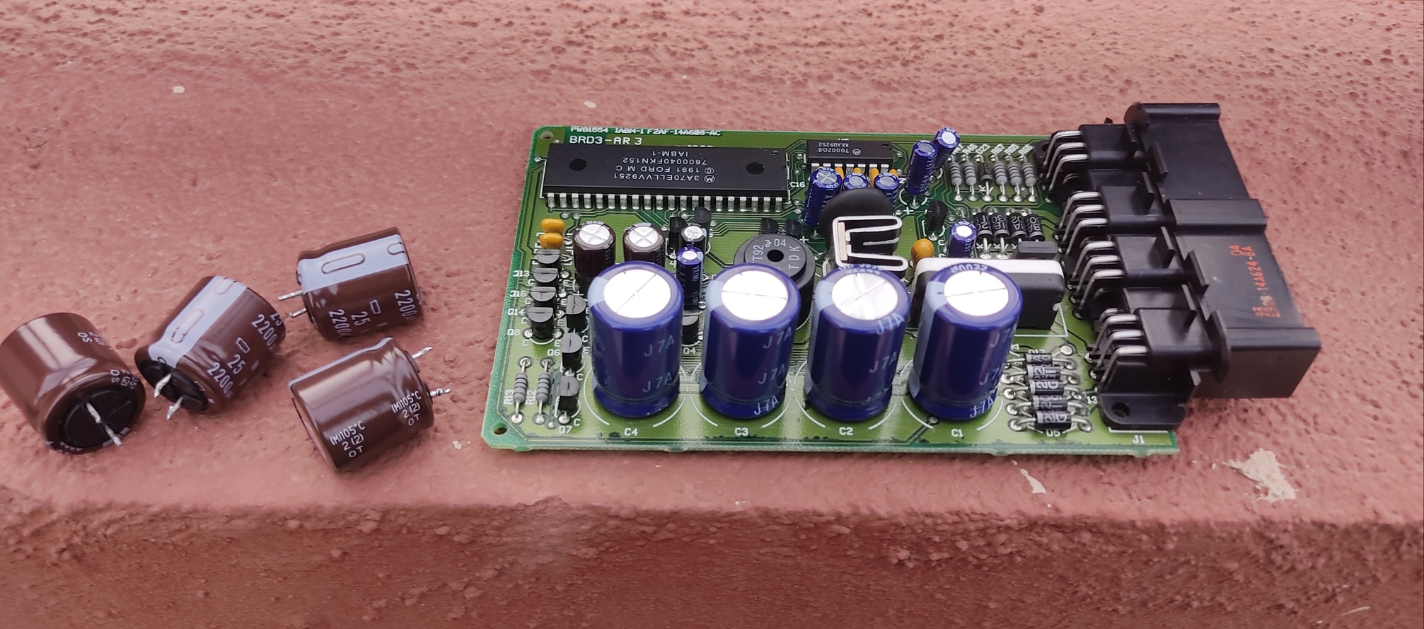

Por otra parte, me ha salido un problema nuevo. El otro día, mientras cableaba la nueva posición del interruptor del antiniebla trasero, me percaté de que me daba un fallo el airbag, aunque no era permanente. Sin pararme a pensar, desmonté el volante, pensando que el fallo debía estar en el conector del airbag, que en su día estaba cortado (volante sin airbag) y lo arreglé de aquellas maneras  :facepalm:.
Bueno, para mi sorpresa, el conector está de puta madre. No lo recordaba pero en algún momento lo arreglé correctamente, con soldadura, y termoretráctil. Así que volví a  conectar el airbag e hice lo que debía hacer al principio, leer el código de error.
El error que daba era del sensor S, que es un sensor situado en el firewall. Hay que desmontar el salpicadero para acceder a él  :crybaby2:. Sin embargo, tras una búsqueda por internet, me encuentro con que generalmente el fallo no es del sensor, si no del módulo del airbag, que desde hace unos años han empezado a caer como moscas. Hay unos condensadores que fugan y provocan corrosión y cortocircuito en la placa, cosa que genera fallos aleatorios.
Problema 1: la pieza para modelos de 89 al 93 y del 95 al 97 todavía la puedes comprar en el concesionario, pero el modelo del 94 está descatalogado. Es una centralita muy concreta que solo se montó en el 94. Era electrónica del 93 pero con soporte para el airbag del pasajero.
Problema 2: cualquier módulo que  compre va a estar igual.
Así que nada, toca reparar. He desmontado el módulo y efectivamente hay corrosión:
Tengo la suerte de que ahora trabajo en una empresa de ingeniería donde diseñamos y fabricamos entre otras cosas electrónica, así que le traslado el problema a un compañero de trabajo y me dice que eso se arregla con la chorra. Así que el lunes se lo llevaré y que me diga como proceder.
Un consejo que os doy, estando la placa bien, cambiar los condensadores son dos duros y lo hace cualquiera. Esperar a que el módulo falle implica la posibilidad de tener que reparar pistas y demás historias que complica el asunto. Ahora que lo sé, lo hubiese desmontado antes y hubiese cambiado los condensadores antes de que hubiesen provocado la corrosión.

Ya está el apaño hecho. No lo he probado, lo haré el finde que viene, pero me han comprobado las pistas y parece que están bien.
El problema es que no llega a cerrar una parte de la carcasa de plástico de la centralita, ya que los condensadores que he encontrado son algo más largos.
No es un problema para su colocación, pero no me acaba de gustar. Por otra parte, deshacer una reparación bien hecha por algo estético y que no se ve, tampoco me apetece. Seguramente mire de adaptar la carcasa.
Un saludo!

Bueno señores, actualización rápida.
He probado el módulo del airbag y de momento no un fallo.  Un frente menos.
