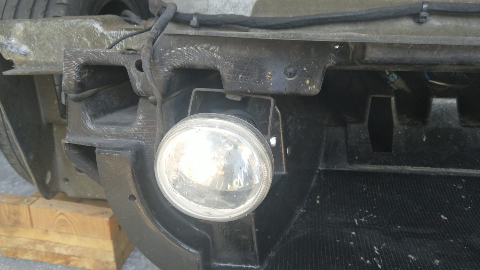

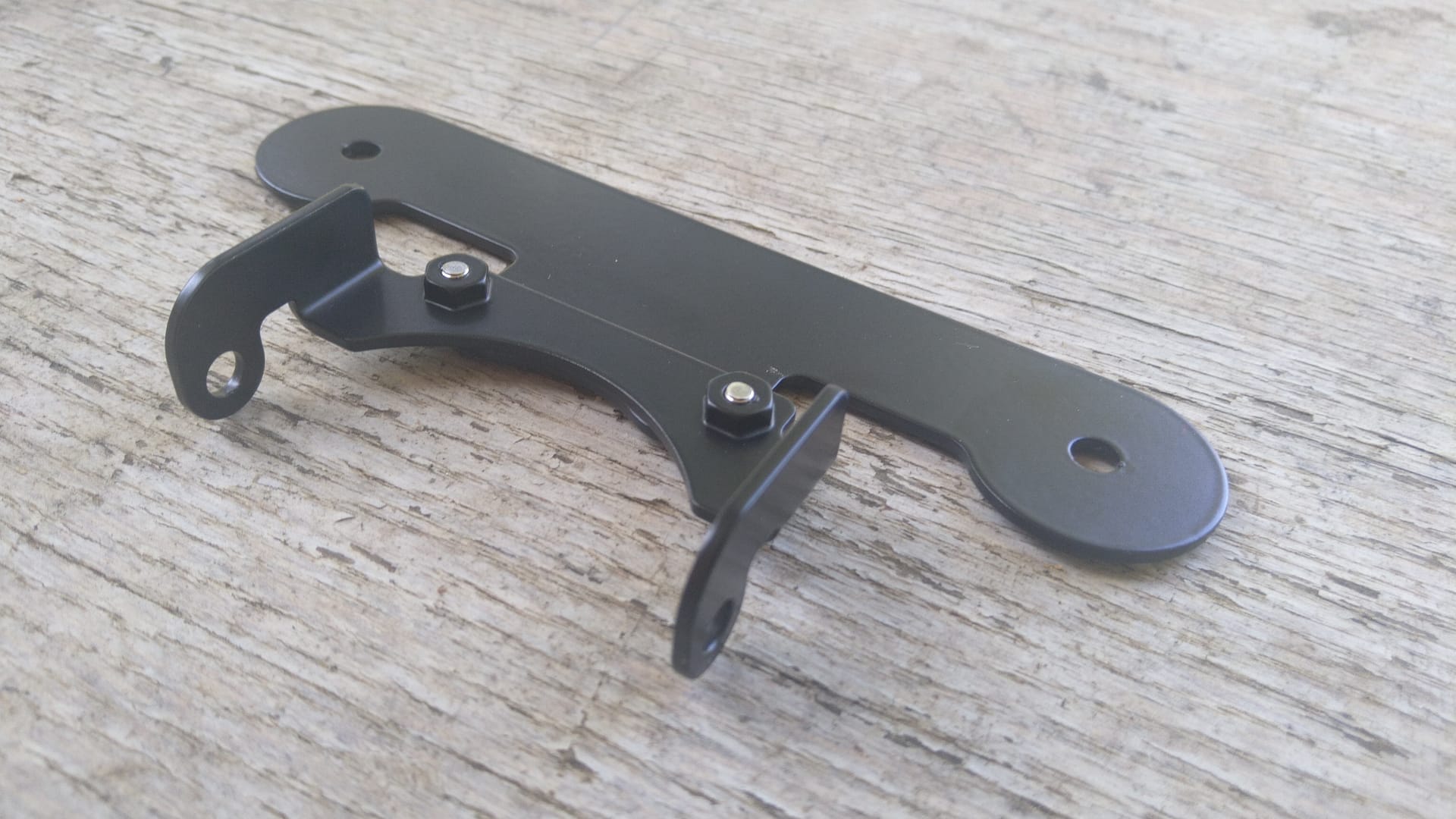

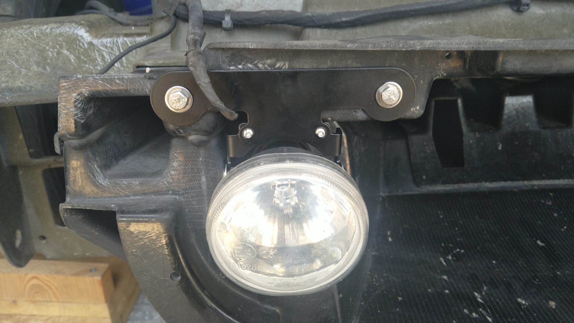

Briconsejo rápido. Una mínima mejora/restauración que tenía pendiente era poner el soporte original de uno de los faros que van en la zona de la rejilla delantera, lo que los ingleses llaman «driving lights» que se encienden junto con las largas.  Imagino que en algún momento se rompió y pusieron el de otro coche. Pensaba que era de un Elise S1, pero parece que no.
Así que como tenía que desmontar el clam delantero "one more time" para una pequeña (que no barata) reparación, he aprovechado para poner el soporte correcto.
« Última modificación: Agosto 14, 2025, 19:44:11 por david »
¡Qué diferencia!
El primero parece "un apañito".
