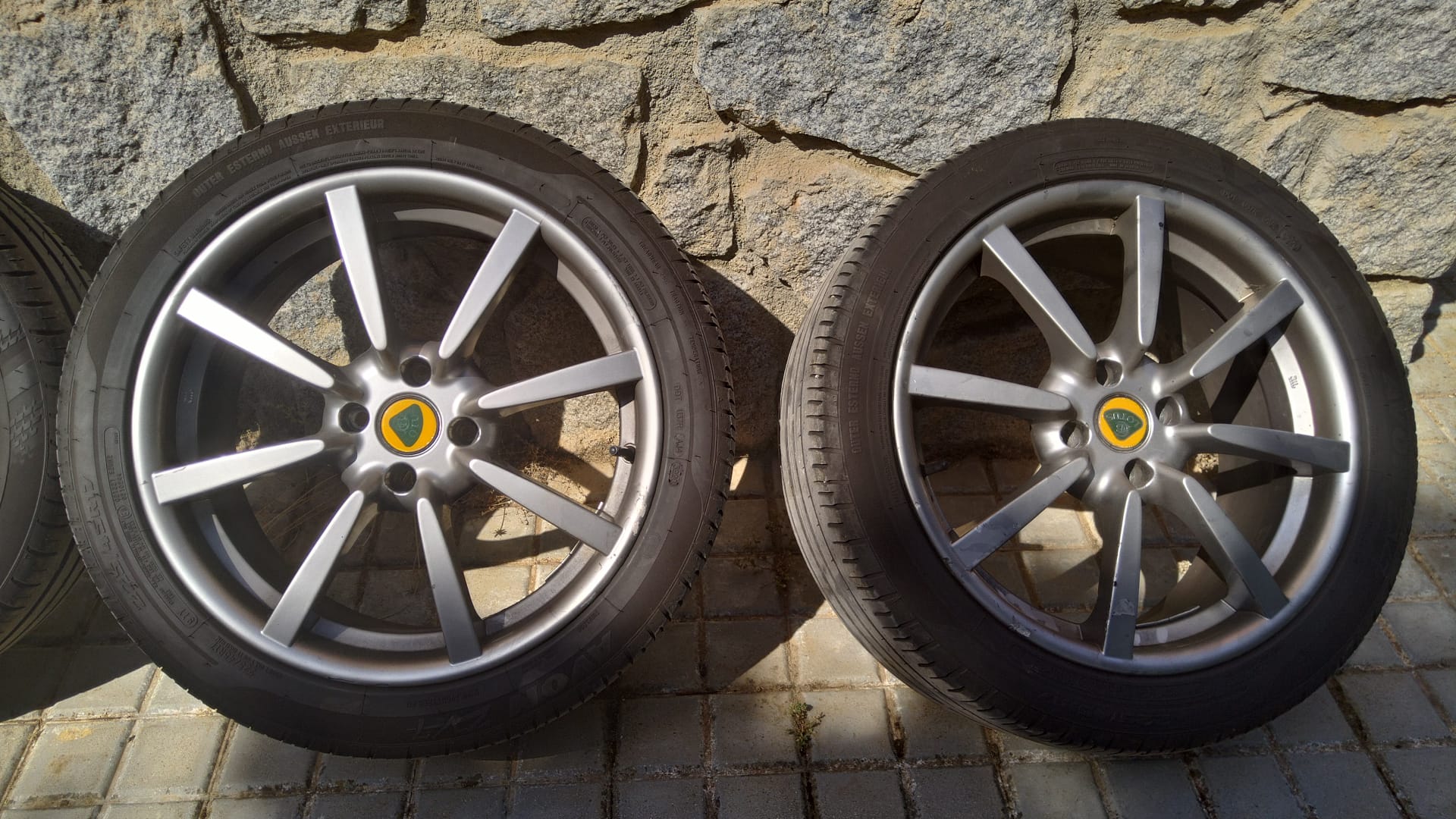

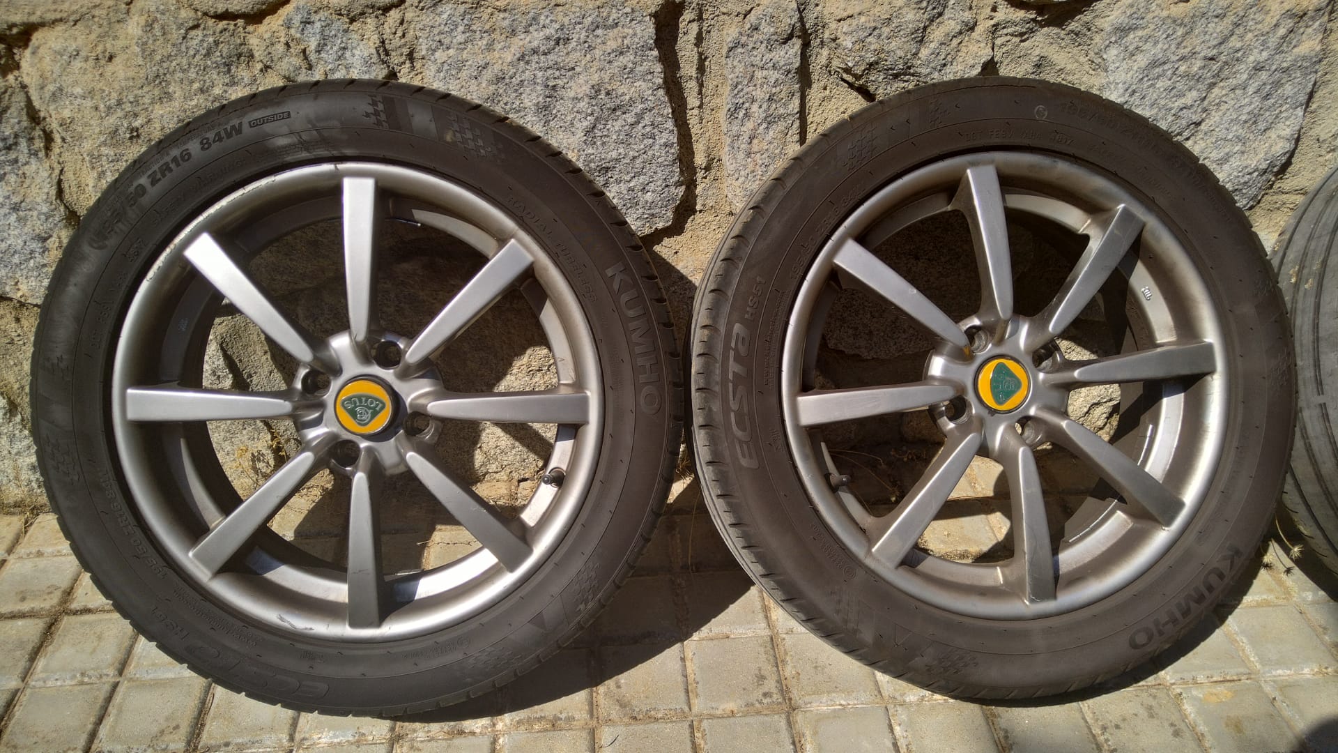

Pues como este verano toca sacar a pasear al Elise por tierras alpinas (lo lleva pidiendo a gritos desde que llegó a casa) era buen momento para hacer algo de mantenimiento y he pensado que no estaba de más ponerlo por aquí por si a alguien le sirviera, y también para sumar algún mensajillo al foro que llevo la media un poco justita, y no me apetece tener que estar luego buscando socios que entraron antes que yo para saludarles (guiño, guiño) 😂.
Pues vamos a empezar por lo más obvio: ruedas
Después de estar el fin de semana en los Pirineos, con más lluvia de la conveniente, me di cuenta (sí, a la vuelta) que los neumáticos no estaban en su mejor momento.
Pues las de detrás son básicamente semislicks involuntarias (no sé cómo pasaron la ITV el mes pasado, bueno, sí lo sé, porque la ITV es otro chiste) y las de delante están como nuevas, pero son del 2017. Así que todas nuevas. Partiendo de la base de que no quiero semislicks para no ir rezando cada vez que llueve (soy ateo y lo de rezar me funciona regular) y por recomendación de la gente de Valleros y la de club Lotus voy a poner Yokohama Advan Sport V105.
Este coche supuestamente monta 175/55 R16 delante y 225/45 R17 detrás, pero es difícil conseguir un neumático que se venda en ambas medidas y además mucha gente cree que 175 es poca goma para un coche que tiende por diseño a ser subvirador, así que delante se suele poner 195/50.
