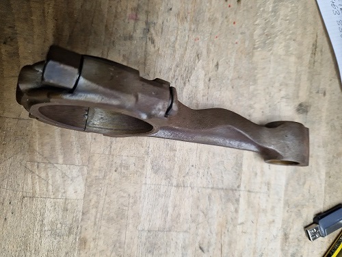

Al día siguiente me puse a mirar lo que podría ser, así que saque las bujías y salió agua de dos de los orificios de las bujías. Cuando hay agua en los cilindros significa que la junta de la culata ha reventado, seguramente por un sobrecalentamiento y habrá entrado refrigerante en algún que otro cilindro y se había convertido en un cilindro hidráulico, o sea, se llenó de agua y el motor al girar y no poder comprimir el agua dobló varias bielas, y no me acuerdo si también se doblaron algunas válvulas. En fin, un desastre en la primera salida y ahí terminó la primera excursión en el Cobra.
Así que llamé Jim y le expliqué lo que me había ocurrido y me dijo que sacara el motor y se lo enviara a Londres para arreglarlo. En la foto adjunta se puede ver como quedó una biela del Cobra después de un encuentro con agua en el cilindro.

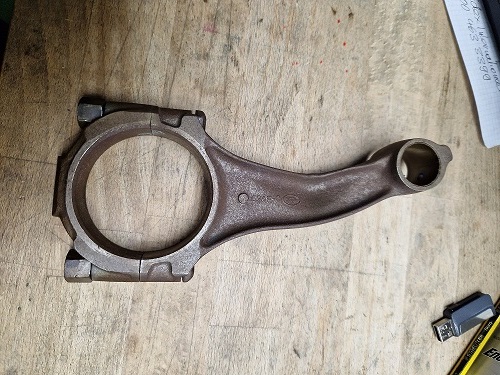

Aqui como quedó una biela al llenarse el cilindro de agua:

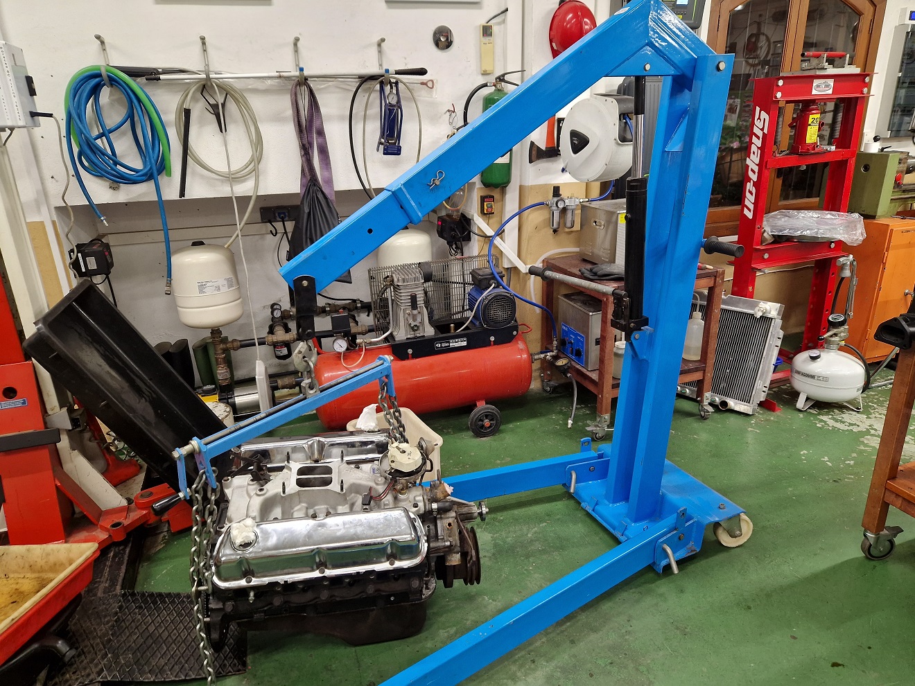

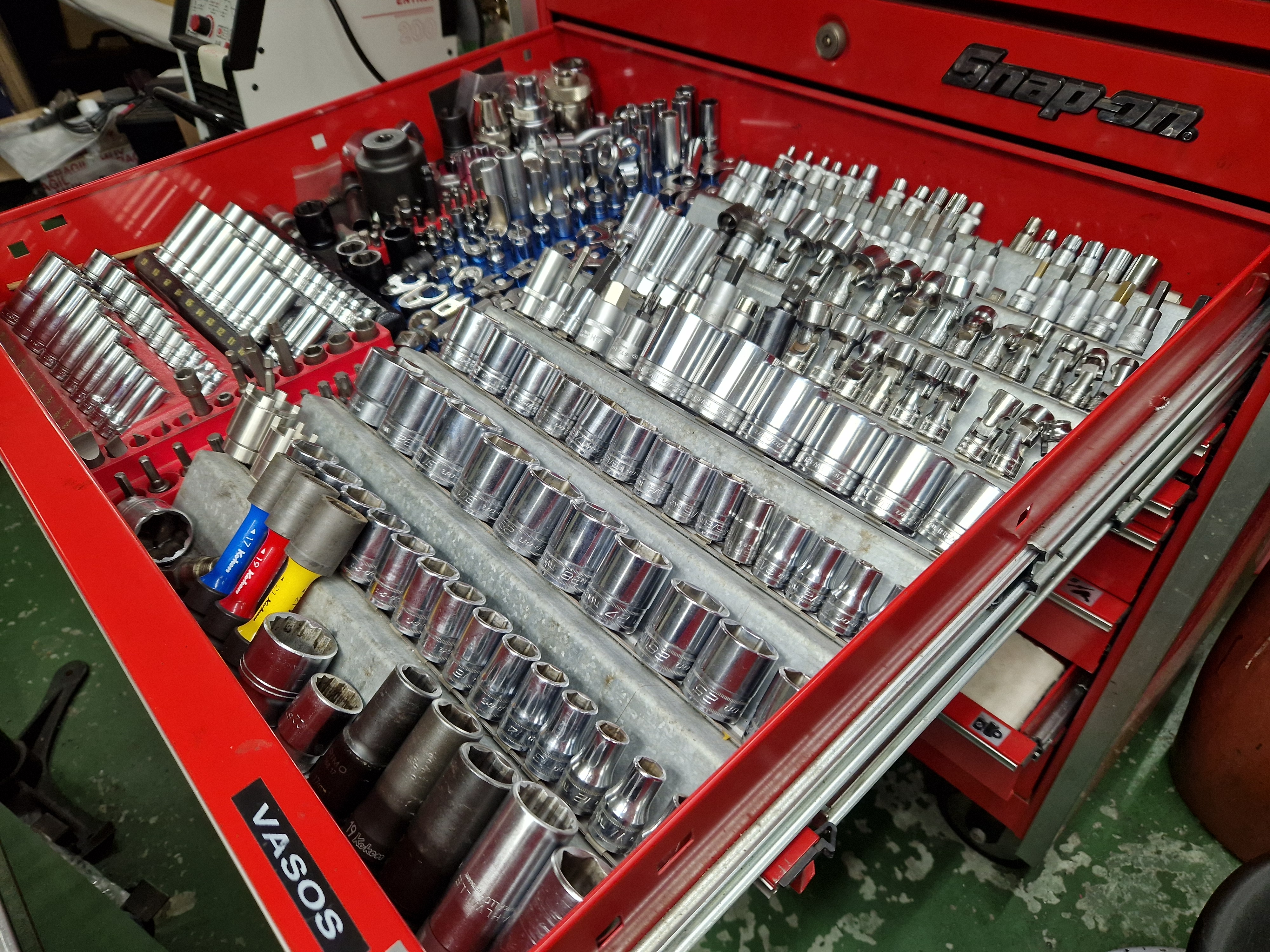

Jim tardó como un año en devolverme el motor con las excusas que hacía mal tiempo que no podía probar el motor que no le había llegado tal pieza que esta otra pieza la tenían que hacer y cabo de un año me devolvió el motor. Lo monté otra vez en el Cobra haciendo uso de lo del de todas las notas que me había hecho de lo que había leído en el en el manual y los libros. Me tuve que comprar alguna que otra herramienta como una grúa para sacar y meter el motor. Yo ya era forofo de las herramientas, siendo el 90% de ellas de la marca Snap-On. Os adjunto una foto del carro donde las tengo guardadas. Pero aún así tuve que comprarme algunas herramientas más, sobre todo de medidas en pulgadas, herramientas para extraer bujes, rodamientos y retenes y un sinfín de otros artículos que fui añadiendo a mi extenso surtido de llaves y vasos. Adjunto una foto de algunas de las mismas. Os puedo asegurar que con toda esa herramienta da gusto trabajar. Siempre hay una llave que llega a ese sitio imposible que te encuentras cuando reparas un coche.

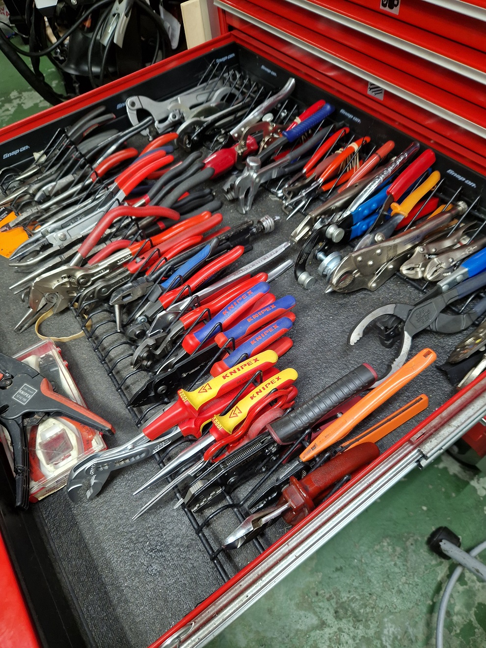

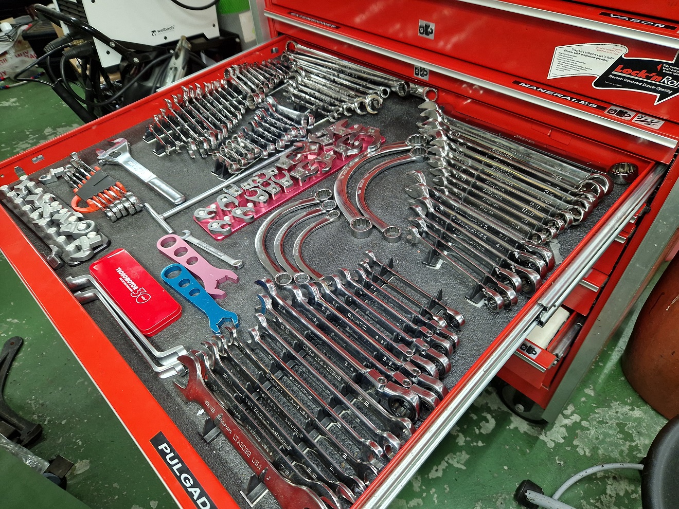

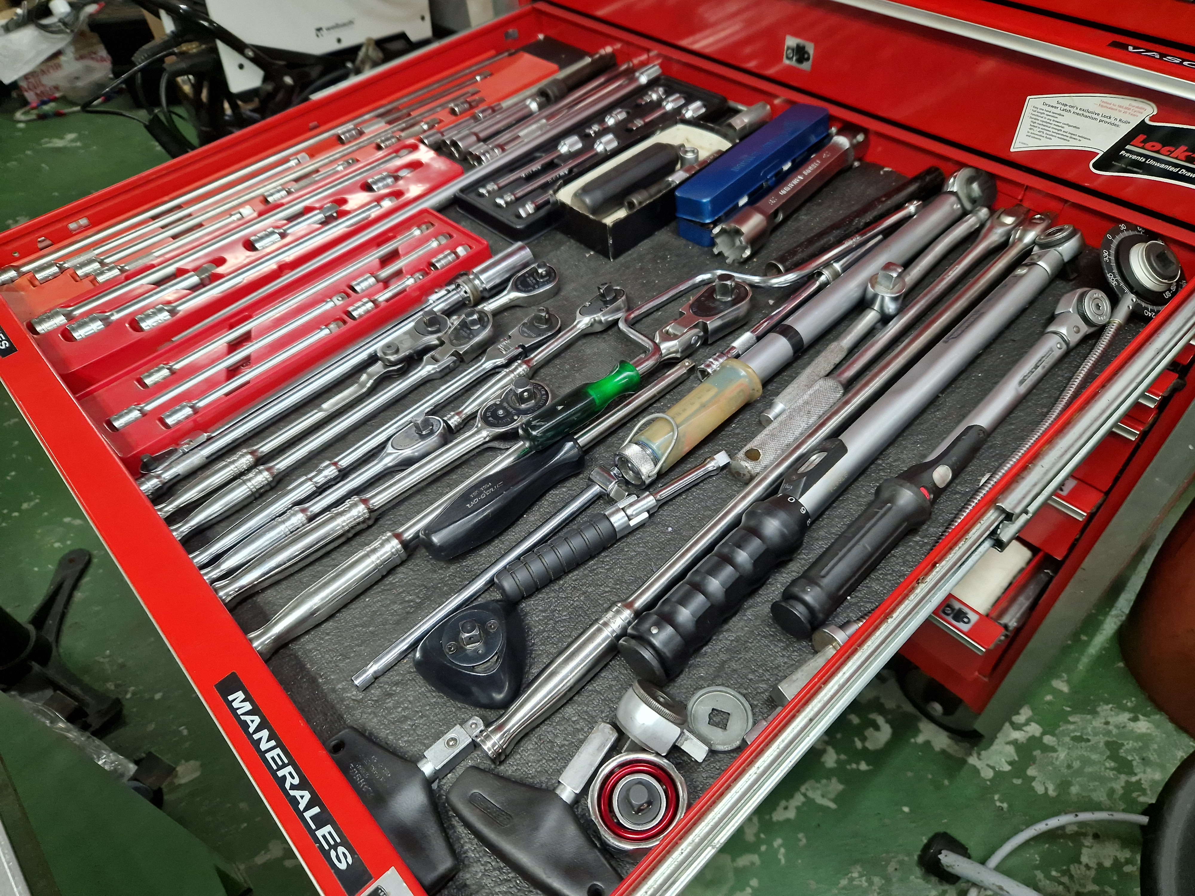

Algunas de las herramientas adquiridas en los ultimos 35 años:

Es verdaderamente alucinante el taller privado que te has montado Stefan. Con semejante equipamiento de herramientas de primera clase estoy seguro de que supera el nivel de muchos talleres profesionales.
Está claro que debes ser un apasionado de la mecánica y todo un crack   :laleche:
