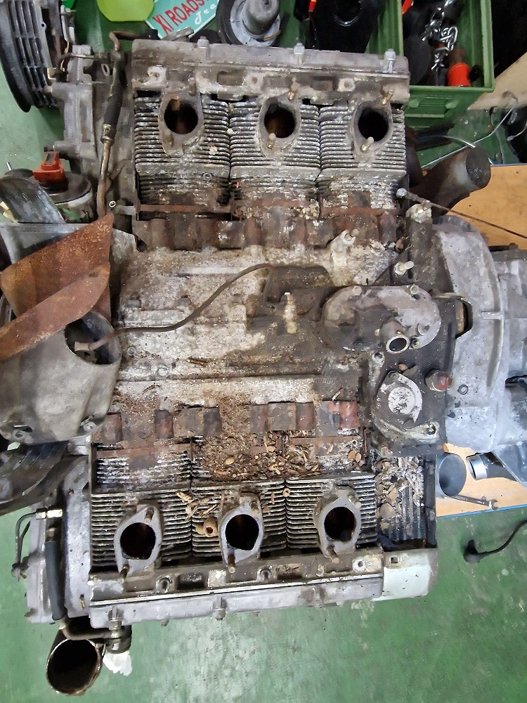

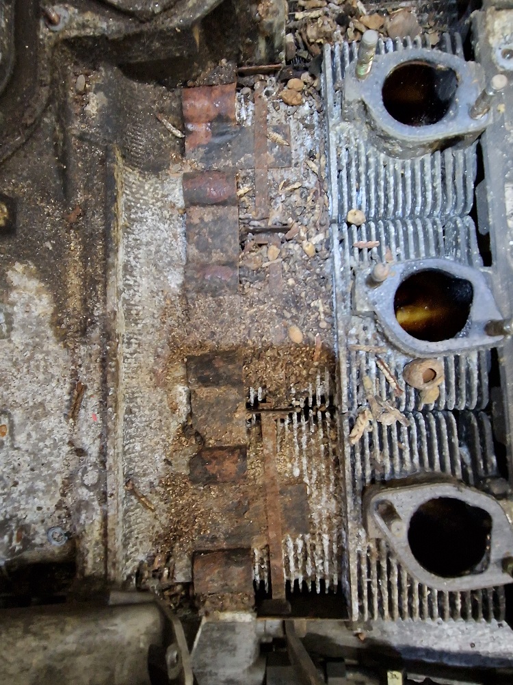

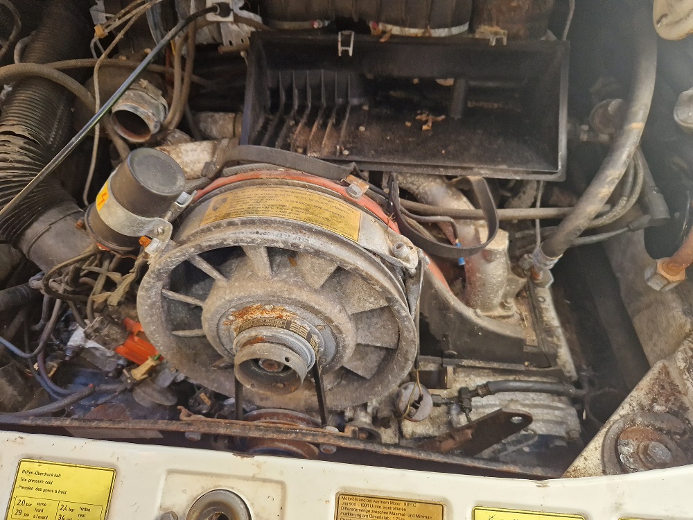

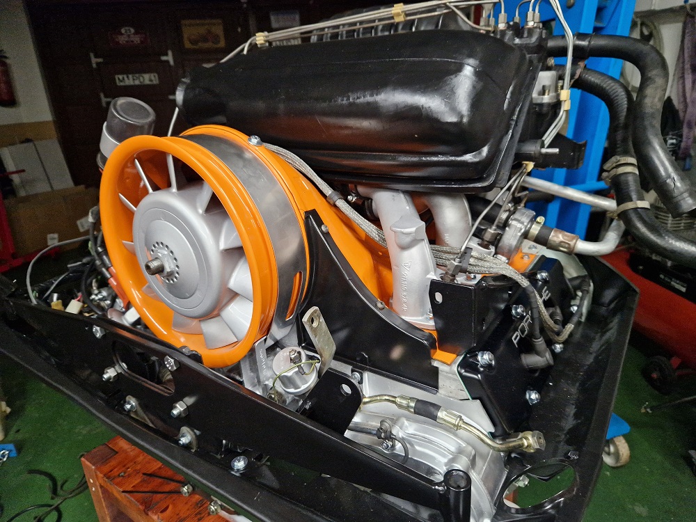

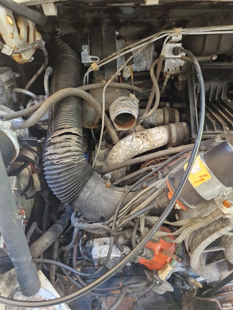

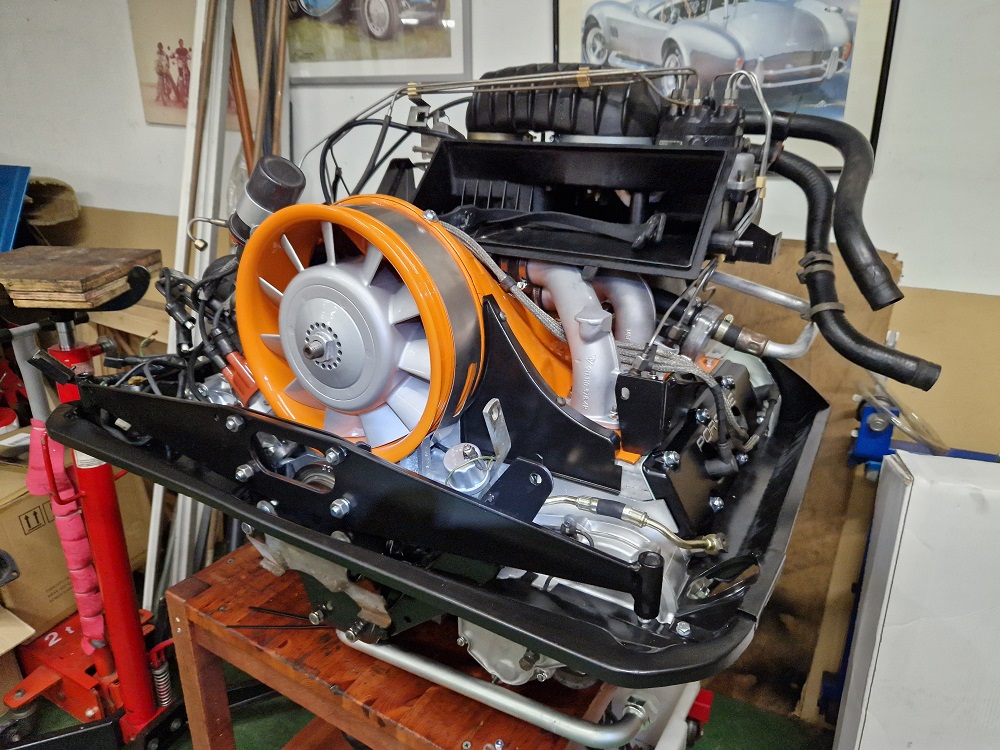

Bueno Chicos, he tenido una operacion de Hernia el dia 17 de la que me recuperado bastante bien. Ya el dia 19 me pude poner a terminar el montaje del motor Porsche , pues no conllevaba hacer ningún esfuerzo fisico ni de levantar peso. Asi que el dia me cundió  y con un dia más el motor estuvo listo para montar en el 911SC de 83.
La carroceria esta en el chapista para arreglar los oxidos y pintar completo, y para cambiarle la capota por una nueva, uncluidos muchos anclajer nuevos y reparados. Cuando esté aqui lo acabaré.  Os adjunto una foto del motor terminado y del motor como estaba antes.
Ya con esto os comunico que voy a abrir un nuevo hilo titulado "Porsche 911 Aircooled Motor por dentro" donde podré aportar mis conocimientos despues de haber destripado unos 7 motores y tener amplia informacion tambien grafica del motor y que aspectos importantes que son cruciales para  una reparacion con exito de este motor boxer de 6 cylindros.

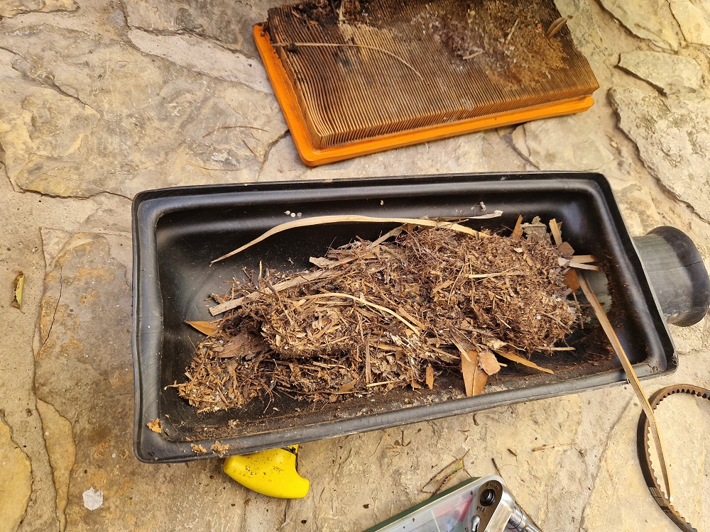

Aqui podeis ver el motor antes y despues de la restauración. Como podeis apreciar en el filtro de aire y debajo de la tapa canalizadora del aire hay restos de lo que fue la guarida de una rata con familia. Alli habia cascaras de almendras, trozos de billete de 10€ y paja y excrementoes . Las aletas de los cylindros estaban totalmente tapadas con mierda y el radiador de aceite taponado al 100%. El motor estaba para reparación integral

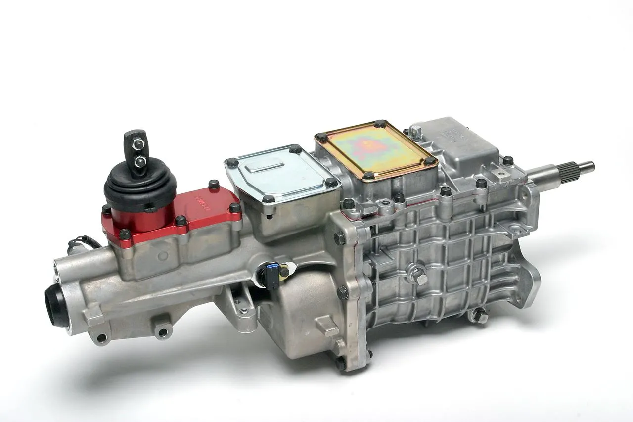

El Cobra originalmente venia con un Carburador de cuatro cuerpos Holley  y con una caja de cambios Ford Toploader de cuatro marchas. El bloque motor era un Top Oiler de fundicion de Hierro. Estos tres elementos los cambié a lo largo de los años.
Primero me compre una caja de cambios marca Tremek TKO600 de cinco velocidades , que basicamente tenía los mismos desarrolos que la Toploader mas una 5 marcha relacion 0,81. Con eso me aseguraba an autopista o viajando de ir a unas 2800 vueltas a 120 km/h.  Anteriormente eran unas 3500 rpm. Menos consumo y menos ruido.
Es una caja para aguantar más de 700HPy permite colocar la palanca de cambio en varias posiciones, mas avanzada o atrasada. Es una caja preciosa, carcasa de aluminio y que permite cambiar muy rapido.  El cambio acciona directamente  los engranajes, lo que le da la rapidez al cambiar.

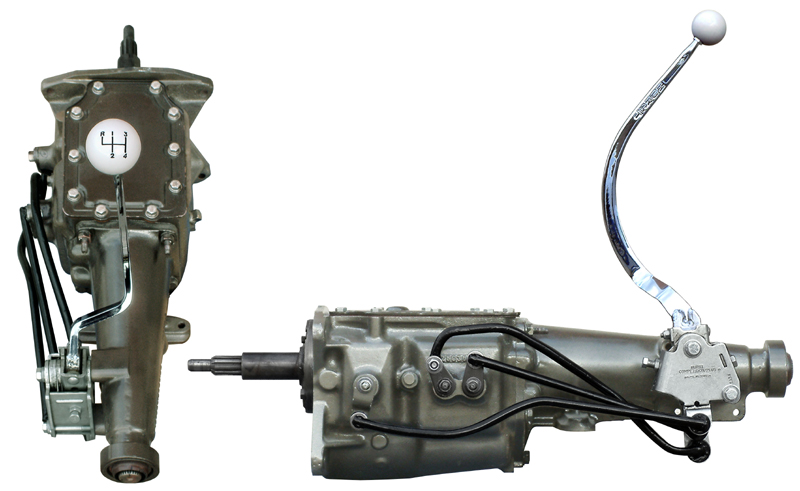

La caja Toploader que veis a continuación es muy sencilla, muy robusta, y la montaban los Ford Mustang, Galaxy y todos los coches Ford con V8 de los años 60.
Tenia la tapa arriba y se podia acceder a su interior por arriba. Por eso se llama Top Loader, carga superior. El varillaje era mediante un mecanismo accionado directamente por la palanca que movia tres barras y estas unas palancas en la parte lateral que giraban las levas del cambio

Estos fueron los primeros cambios que realice en el Cobra y que lo hicieron mas facil de conducir.
El siguiente paso seria quitar el carburador Holley que venia originalmente y ponerle 4 Carburadores dobles Weber 48IDA. En el siguiente “capitulo” hablaré de eso.
