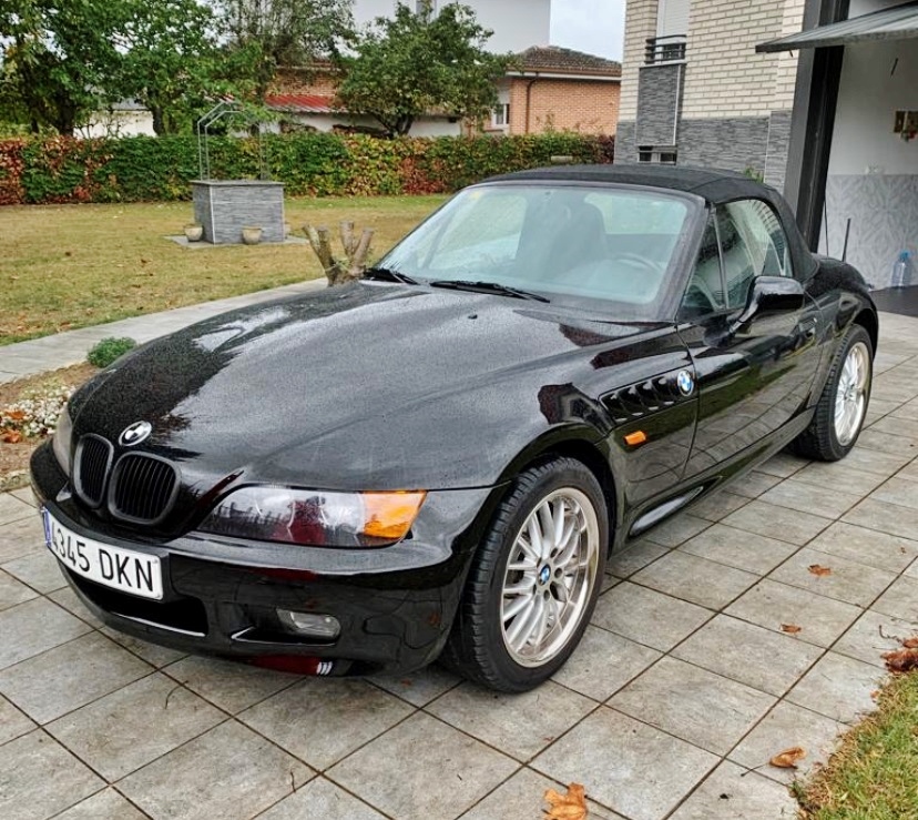

Vamos por partes...@miguelvet esas llantas encajan como un guante y cuando las hagamos el tratamiento de belleza previsto, lucirán mas radiantes y hermosas aun,. Tanto que acabaras pidiendo disculpas personalmente  a @Markusso por tu torpeza en no saber reconocer el acierto que tuvo al elegirlas ( si bien es cierto que yo le habría puesto unas RH ZW1 bien gordas). Dicho esto cuando llegue el momento tal vez, y digo tal vez,  Markel pueda olvidar tamaña afrenta si le dejas probar el 2.8. ( a ritmo Flanders eso si)  :naughty2

. esas llantas son una afrenta imperdonable a ese precioso Z3 de @Markusso . Antes se helará el desierto del Sáhara o se secará el océano Atlántico que yo cambiaré mi opinión sobre ellas  :24: :24:
- los silentblock de la suspensión yo también los cambié al hacer el puente trasero e incluso he cambiado varias veces los delanteros porque los viales de acceso a mi trabajo parecían un camino de cabras durante muchos años y me los cargué un par de veces.
- los muelles en mi opinión no se cambian ni ceden salvo que tengan muchos, muchos kilómetros y un uso muy intensivo, o bien se quiera bajar o subir la altura del coche. Desde luego no se cambian con cada cambio de amortiguadores si no se busca alguno de esos efectos.
PD. Cambia esas llantas, por Dios,,,,,, cambia esas llantas (léase con voz de Luis Moya )   :24: :24:
..joder @Amuto  que llantas lleva MARKEL ??...por lo que recuerdo de las fotos del coche era muy bonito...
Y lo sigue siendo, lo que pasa es que @miguelvet es un purista, un clásico, un defensor de las viejas esencias  :24:
Pero algo de razón debe de tener, por que cuando @Markusso se las puso, me decía riéndose; cuando algunos que yo se las vean, infartan :gaydude:
He aquí el objeto de la discordia  :hello:
Pd:¿ @miguelvet que te parece la rematriculacion?  :24:
« Última modificación: Enero 22, 2024, 09:27:18 por Amuto »
Bueeeeeenoooo....   es cuestión de gustos y lo importante es que cada propietario esté satisfecho con la imagen de su coche cada vez que lo mira,  aunque a fuer de ser sincero yo personalmente veo más equilibrada la imagen del Z3 con las llantas que antes llevaba pues pienso que a un roadster de línea decididamente clásica le van muy bien unas llantas de corte clásico.

Estoy completamente de acuerdo en todo lo que has dicho @Jotaeme. Cuando @Markusso me las enseño, le dije que se iba a arrepentir,  fue decision suya (tiene sus ideas muy claras) así que  para delante. Cuando las vi puestas tuve  que admitir que me gustaban aunque  creo que también  influye el hecho de que a mi me gustan las llantas "gordas" , estas son 1" mas anchas que las de la foto de abajo y con el ET ideal para configuración "squared". Solo llevan un pequeño separador detrás de 13mm y quedan perfectas. Es muy raro encontrar estas llantas en anclaje 5x120, las encontramos  en Alemania y comprarlas fue un acto de fe...
@Amuto ..y esa matricula?
Epa Luis!  Que te conteste @Markusso si tiene a bien,  que yo ya he hablado demasiado de SU coche  ;)

La matricula es rusa, las encontré en eBay  y las debía de llevar un coche allí.
Me gustaban como quedaban así que le puse dos ganchos para sobreponerla sobre la matricula original,  además así no tengo que tapar la matricula original en las fotos. :sisi1: :sisi1:
En cuanto a las llantas se que unas mas clásicas le quedaban bien,  pero cada vez que veía una foto de un z3 siempre llevaban las mismas y no quería que mi z3 fuera uno mas.
Estas llantas (estilo monoblock de mercedes)  siempre me llamaron la atención y nunca las vi en un z3 asique preferí ponerle estas. Si que es verdad que la gente que las ve o le encantan o las odian, pero a mi me flipan y además es único.  :biggrin: :biggrin:
