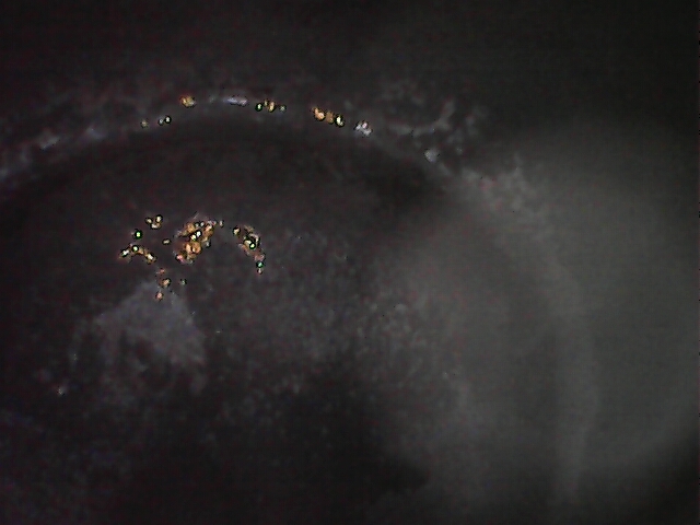

Buenasss. El otro día me compre un endoscopio de esos en AliExpress y le eché un vistazo a los cilindros del GT por dentro, mas que nada por curiosidad ya que el coche va bien (quizás consumo algo elevado).
Yo diría que tienen algo de carbonilla, pero como son los primeros cilindros a los que le hago una endoscopia pues tampoco puedo comparar. Adjunto imagen de uno de los cilindros a ver qué os parece, en la que se aprecia además una especie de costra dorada que no tengo ni idea de lo que es (tendré un filón de oro en el GT? :countach: )
El caso es que estoy considerando hacerle una limpieza al motor. Al tratarse de un motor de inyección directa añadir aditivos limpiadores en la gasofa resulta inútil ya que no tocaría la camara de admisión, insuflar productos químicos como el Sea Foam y tal no es nada recomendable, menos en un turbo, así que las opciones que quedan son la tradicional y mas segura de desmontar el colector, que es un currazo, o ir a un taller a que me hagan una descarbonización con oxihidrógeno. Ésta última opción parece la mejor pero no me fío demasiado ya que según parece implica meterle un buen calentón al motor. Alguno lo habéis probado?

 Hasta donde yo sé, que es bien poco, se puede descarbonizar de dos formas: de forma mecánica o química.
La mecánica está claro, abrir y limpiar a mano.
Y la química quiere decir quemar esa carbonilla. Y esto implica aumentar la temperatura, para que toda (o buena parte) de la carbonilla queme y pase a CO2. Sí o sí. Así que sí, una descarbonización con hidrógeno lo que busca es aumentar la temperatura interna (la combustión del hidrógeno es muy, muy calorífica), así que el calentón está asegurado.
Sabiendo como funciona, habrás adivinado cual es la forma tradicional de hacerlo: descarbonización a la italiana. Aumentar la temperatura del motor a base de circular muy alto de vueltas durante un cierto tiempo.
Aunque seguro que para eso también hay algún protocolo de velocidad de calentamiento y sobre todo, de enfriado nuevamente.
En este caso, al no haber ningún catalizador no es como en el caso de los filtros de partículas en donde se puede añadir algún aditivo para bajar la barrera energética de la reaccíon y bajar por tanto el calentón al que tiene que someter el filtro de partículas para descarbonizarlo, el mecanismo es quemarlo a base de calor.
Y hasta donde yo sé, que como digo es bien poco, no hay aditivos para hacer esto mismo en el motor en sí.
Voy cogiendo un cubo de palomitas a ver si se pasa @gabi por aquí a ver que opina y que cosas modernas se pueden hacer.  :palomitas:
