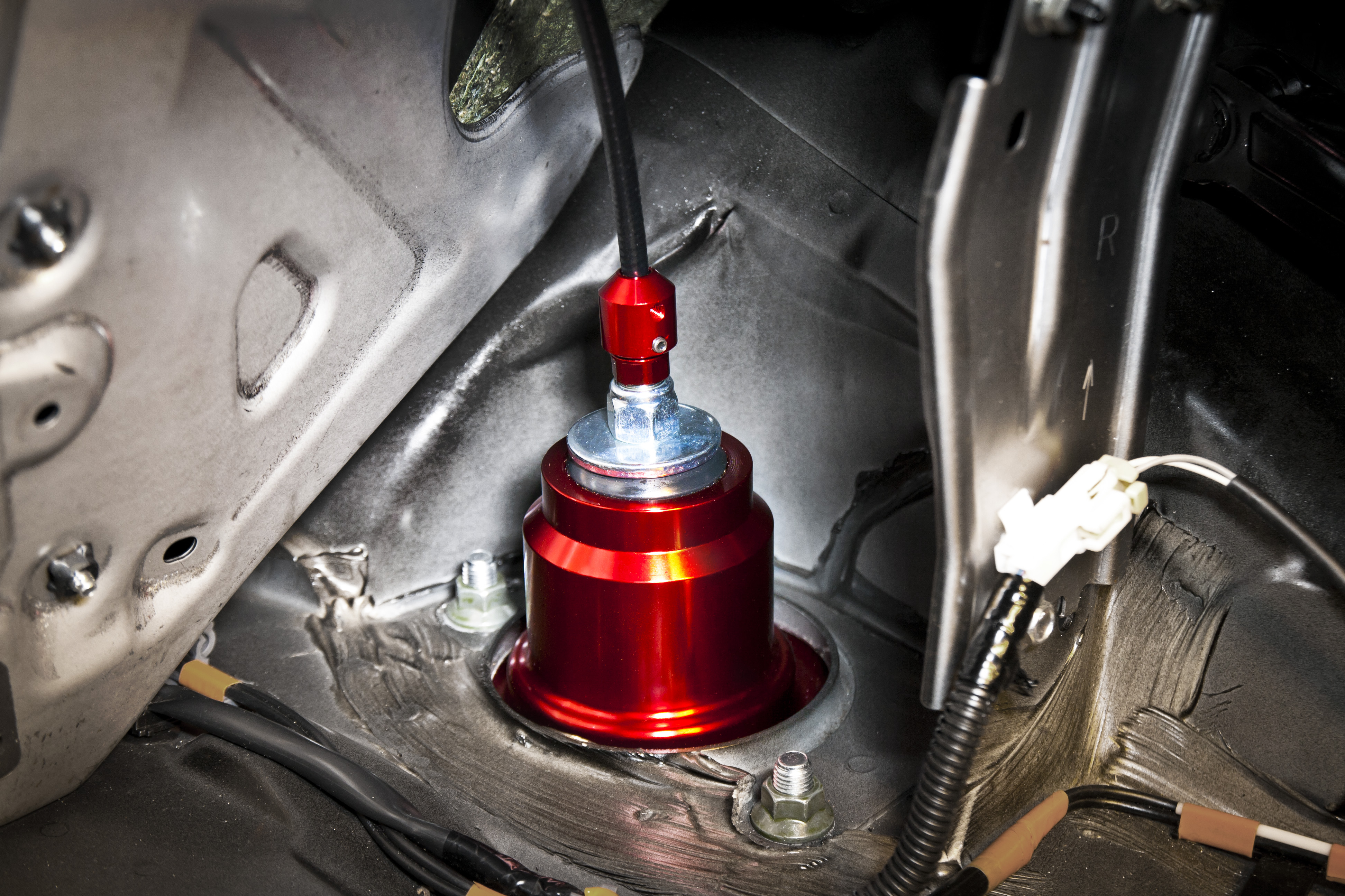

 :_/_:   lo hay,  lo hay!!    te puse el de meister r  porque cuesta 25€
aer... el sistema creo que vale de sobra para cualquiera...   la cabeza se enganha el la perilla de regulación de tu espiga...  y se ajusta con un tornillito
para el que no sepa de lo que hablo le pongo una imagen....    y que no quiere decir que tenga que ponerse en el habitáculo...   pero que ayudaría mil a ponerlo donde te diese la gana y no tener que andar con estas movidas!
puede ser dentro del maletero:
o así suelto!!
el sistema no puede ser más sencillo:
capuchón sobre el selector de dureza existente
pero ya te digo que para la suspensión BC   lo hay propio,   pero es mas caro... concretamente 10 euros mas caro...   solo que no buscas
http://www.streetunit.com/BC_Racing_Dampening_Extensions_p/bc-ext.htm
los de meister R  por 10 libras:   http://www.350z-uk.com/topic/78213-meister-r-damper-adjustment-extension-cables/
y ya puestos,   con lo que has hecho en el coche  y que me digas que no puedes currarte una adaptación de uno tipo bici  para mandar un selector por ejemplo dentro de la guantera central :deal: :palomitas:
será por soluciones!!!    me niego a permitirte añadir problemas mentales por chorradas   cuando tienes las soluciones a bajo coste y delante de las narices.... sobretodo con lo manitas  y repertorio de travesuras que llevas....    a ti no!!   a otro le dejaría pero a ti me niego! :9:
