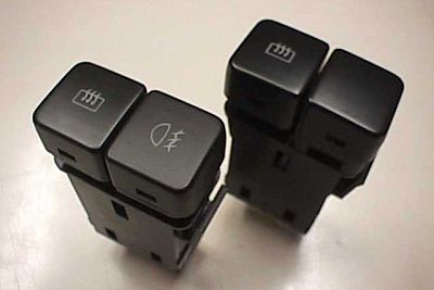

Como sabréis, estoy con cosas que no van a ninguna parte. Concretamente con averiguar de que es cada cable de los que tengo pululando sueltos bajo el volante. Lo que quería poner es un conector con el símbolo del antiniebla para el antiniebla (hecho) y usar el interruptor de la luneta térmica (que era el que había usado hasta ahora para el antiniebla trasero) para la luneta térmica. Lo cual no tiene mucho sentido, ya que no tengo ni hard top ni luneta térmica, y mi capota está bastante sana, por lo que no creo que a corto plazo la utilice, pero quiero dejar este aspecto preparado por que nunca se sabe.
Así, que visto que tengo varios conectores que no tengo claro de donde son, además, parece ser que no hay dos NA iguales. Cosas como la luna térmica, cambian tanto el conector como el sistema. Así que he hecho acopio de algunos interruptores para ir probando.
Justo en la derecha del volante, tengo un conector suelto que es el único que creo tener claro. Es para los espejos eléctricos, me coinciden todos los colores de los cables con el esquema eléctrico, y con la forma del conector que veo en las fotos.
A la izquierda, tengo dos conectores, uno blanco y otro negro:
Mi primera teoría, era que el conector blanco era el cableado original para el conector antiniebla, y el negro para el cruise control.
Pero estaba equivocado.
Para empezar el conector negro no entra en el interruptor del cruise control. Sin embargo, el conector blanco encaja de p.m. en el switch del antiniebla trasero y el de cruise control.
Lo cual tiene lógica, ya que el cableado del conector negro, se "parece" (luego matizo esto), al cableado de la luneta térmica.
De la misma forma, me parece que el conector blanco, por lo que he visto por internet, podría ser del cruise control.
Repasando los esquemas eléctricos, los cuales entiendo a mitad, me he dado cuenta de que cuando nombran el cableado de -por ejemplo- la luneta térmica, dibujan unos cables que van al switch, pero no me encaja ninguno... hasta que he visto que la iluminación de los botones, está en otro esquema. Por lo que para saber que mazo de cables corresponde a cada cosa, hay que consultar varios esquemas.
Todavía no tengo la certeza absoluta ya que no me he puesto a mirar los esquemas, pero por fotos que he visto e indagaciones, creo que el conector blanco es para el switch main del cruise control, y el negro es para el interruptor de la luneta térmica. Pero no el que tengo montado, si no uno distinto que montan los post 94 como este:
El que tiene el antiniebla trasero incorporado, ni he topado el switch ni la referencia, ni sé si sabré hacerlo funcionar.
Lo que sí he montado ha sido el relé que se monta en el maletero.
También es necesario poner una caja auxiliar con dos fusibles de 10A justo debajo de la antena. Yo para esto ya apañé un invento casero cuando monté la antena eléctrica. Lo suyo es montar la cajita, que cuesta dos duros por ebay, pero nunca me acuerdo de pillarla.
Y en eso estoy ahora mismo. Así, que por simplificar un poco, me había propuesto reequipar los espejos eléctricos, así me quito del medio algunos de los cables sueltos que tengo, pero al final, por unas cosas u otras, no los he pillado. En su lugar, tengo apalabrado un kit para reequipar los elevalunas.
Creo que Yayi tenía especial interés en esto, así que atento  :mola:.
