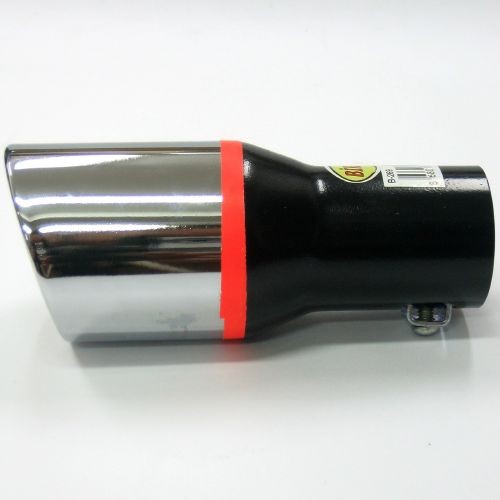

Recordáis que llevé el coche a que le pusieran fibra en el tubo de escape verdad? Pues el chico me dijo que había soldado los enganches del tubo de escape (las varillas que salen del tubo para fijarlo al coche) porque estaba cogido con una abrazadera y de una forma algo chapucera.
Tendría razón, pero el tubo de escape ahora se mueve y vibra como la madre que lo parió  :roto2:. Lo que pasa es que ahora el embellecedor de la cola de escape al ser tan gordo choca contra el chasis, produciendo unos "clonks" cuando arranco el coche, o cuando paso por algún firme que no es milimétricamente plano.
Como veis es exagerado ese embellecedor. Lo malo es que además está soldado. Sin embargo, como sobresale tanto, la parte por donde tengo que cortar no queda demasiado escondido debajo del paragolpes.
Pues tras tomar medidas, uno que se me acoplaba por tamaño era este:
Cuando me llegue ya veremos como queda tras pasar por quirófano.
Un abrazo y mil gracias.
Desconectado JotaJota
  • Piloto - 1972
Re: Miata NA, mods y restauración.
  • en: Marzo 16, 2013, 17:19:55
Por cierto, dato importante, el actual mide 10 cm de ancho en el lado exterior (lo que se ve). El que he comprado con 7 cm, que ya es un huevo.

 :mola: Queda un poco desproporcionado el que llevaba hasta ahora, doy fe.
  • en: Marzo 16, 2013, 17:23:04
eso es porque ahora estarám haciendo su funcion correcta las gomas del escape,   ya que antes  te las ví y las tenías inclinadísimas...    el escape debe moverse,    lo que pasa es que tu cola es muy tocha pa ese agujero :gaydude: :gaydude: :roto2gaydude: :roto2gaydude:
si ves que aún abriendo el hueco...  o reduciendo el ancho de la cola   te sique tocando,    creo que la goma del silentblock del escape,    está demasiado blanduca,   sería cambiarla por una nueva
