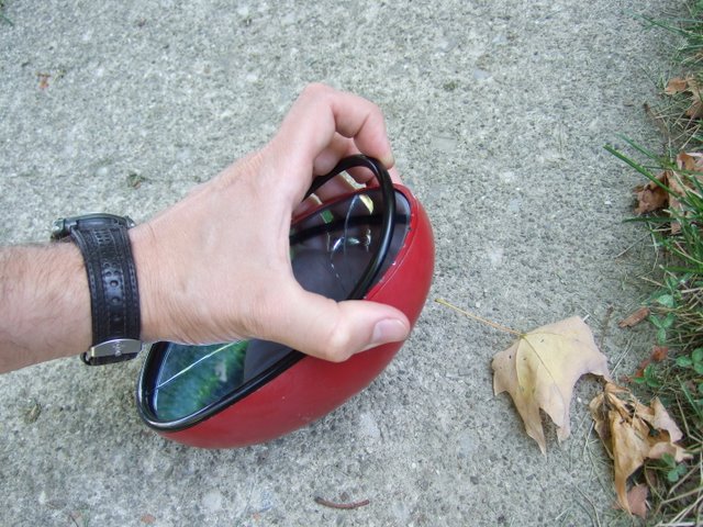

Cambiando de tercio, hoy, tras llegar a casa de la excursión, he ido a regular el retrovisor de la parte dle copi, y ha acabado endesgracia  :crybaby2:
Me he quedado con el retrovisor en la mano  :eusa_doh:. Mi mujer ha dicho que menos mal que me ha pasado a mi, y no a ella cuando intentaba girarlo como yo le decía  :risunis:.
Bueno, he investigado, y he visto en el hilo de MigYecla unos enlaces de uhia sobre el retrovisor que creo que me lo han aclarado casi todo. Parece que solo se me ha roto esta pieza:
Creo que si soy capaz de desmontar la base, y sacar el trozo de tornillo que hay dentro, solo tengo que sustituir ese tornillo por otro de la misma métrica, si no tendré que comprar algún retrovisor, pero bueno, creo que lo podré arreglar con coste reducido.

Buenos días! hoy ha sido un día de pocas reparaciones. Sin embargo he reparado el retrovisor a coste cero. Bueno, he gastado algún tornillo y aflojatodo  :cunaooooo:.
He desmontado el retrovisor, y he sacado la base del mismo. La verdad que estaba muy oxidado.
Si os acordáis, el muelle tenía una parte totalmente oxidada:
Bien, pues tras dejarlo toda la noche en vinagre y cepillarlo con un cepillo de puas, este es el resultado:
En la foto de abajo, se ven los trocitos en los que han salido el anterior tornillo, y a la derecha la nueva tornillería que iba a poner. Se me fue la piña, debí coger otro tornillo en algún momento, porque el tornillo que aparece en la foto para poder colocarlo, es muy corto.
Luego, le he dado una capa de antióxido al muelle, aunque de eso no tengo fotos.
El resultado final, ha sido este:
El tornillo es un poco largo, pero facilita el montaje. Ahora solo me queda pegar el marco negro del retrovisor. La verdad que me da algo de respeto, habrá que poner muy poco pegamento, no vaya a ser que rebose... no se si usar cianocrilato (super glue de toda la vida) o hay algo más apropiado. Quizá algún tipo de silicona que pegue además de absorber vibraciones, y siempre será más fácil de retirar... no se, lo seguiré madurando.

tengo un dejavu,  o como se diga con lo del superglue en el espejo...    yo sinceramente no se lo pondría, pues el cianocrilato es muy agresivo cn el espejo...      por lo menos lo que tengo visto por ahí....     usa doblecara, o una resina epoxi   de 5 minutos de secado,   pero no te pases mucho,   jejejej   por si quieres repararlo algún  día...

Creo que no me he explicado bien uhia. Lo que hay que pegar no es el espejo a la carcasa. Es un marco diminuto negro que rodea el retrovisor, y se pega en la carcasa roja. Pongo esta foto para que se vea (no es mia)
El espejo no se pega, o al menos no estaba pegado. Queda aprisionado entre las esponjas negras que hay dentro de la carcasa, y el marco negro al que me refiero.
