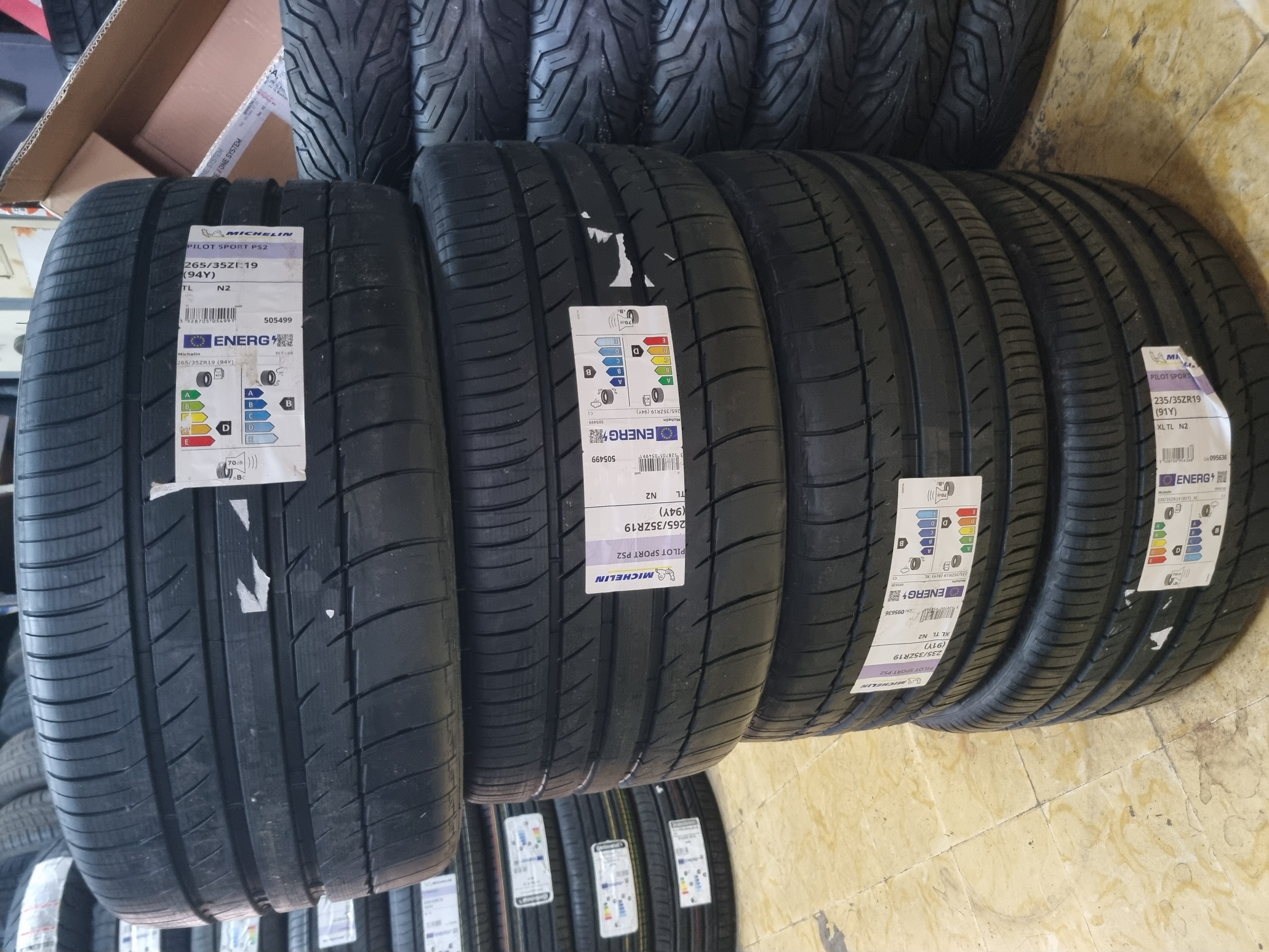

A los de Madrid,  donde soléis cambiar de neumáticos?
Otra cuestión es, que no tengo experiencia en las Michelín y pregunto, que diferencia hay entre Pilot Sport ps2 y las ps4s?
Yo Neumaracing como Alexis, me gusta porque es pequeño y siempre han sido puntuales con la cita. Precios correctos. Valleros me pilla muy lejos y la única vez que fui tuve un bien plantón. Pero trabajan bien.
Estuve viendo su web y no abren el sábado y es cuando mejor me iba, a lo mejor lo dejo para otro viaje.
Gracias Kalamero  :mola:

@Fito718
Llevo más de 10 años utilizando los servicios de este sitio.
Puede que no sean los más baratos, pero sí muy profesionales.
https://neumaticosaguila.com/
Respecto a los modelos de Michelin, utilizo los PS2 en los 987 porque están homologados para ese modelo y el PS4S en el 718 por la misma razón. El PS2 lleva años en el mercado, pero lo siguen evolucionando para Porsche- los que pusé en enero llevaban la inscripción "N4", o sea posiblemente la cuarta evolución del mismo.
Sugiero que siempre utilices los modelos de neumático que estén homologados para tu 718.

Bueno... después de haber apurado en el 987 un poco más de la cuenta los PS2 y viendo que al final de su vida se comportaron correctamente sin apreciar un bajón  de rendimiento, voy a montar los mismos.
Os agradezco las recomendaciones de talleres en Madrid, pero ahora lo tengo en Menorca y los cambio aquí. Veremos si consigo hacerles los veinte y pico mil largos que consiguió Magín
