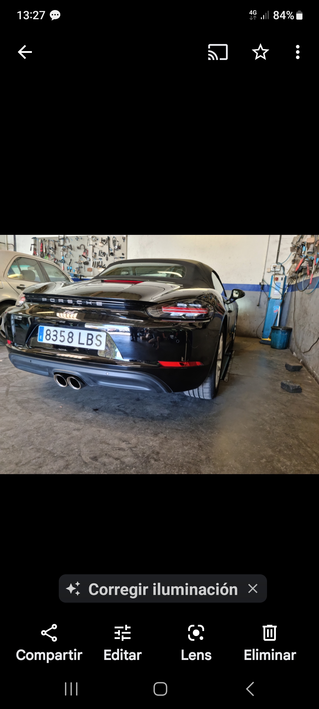

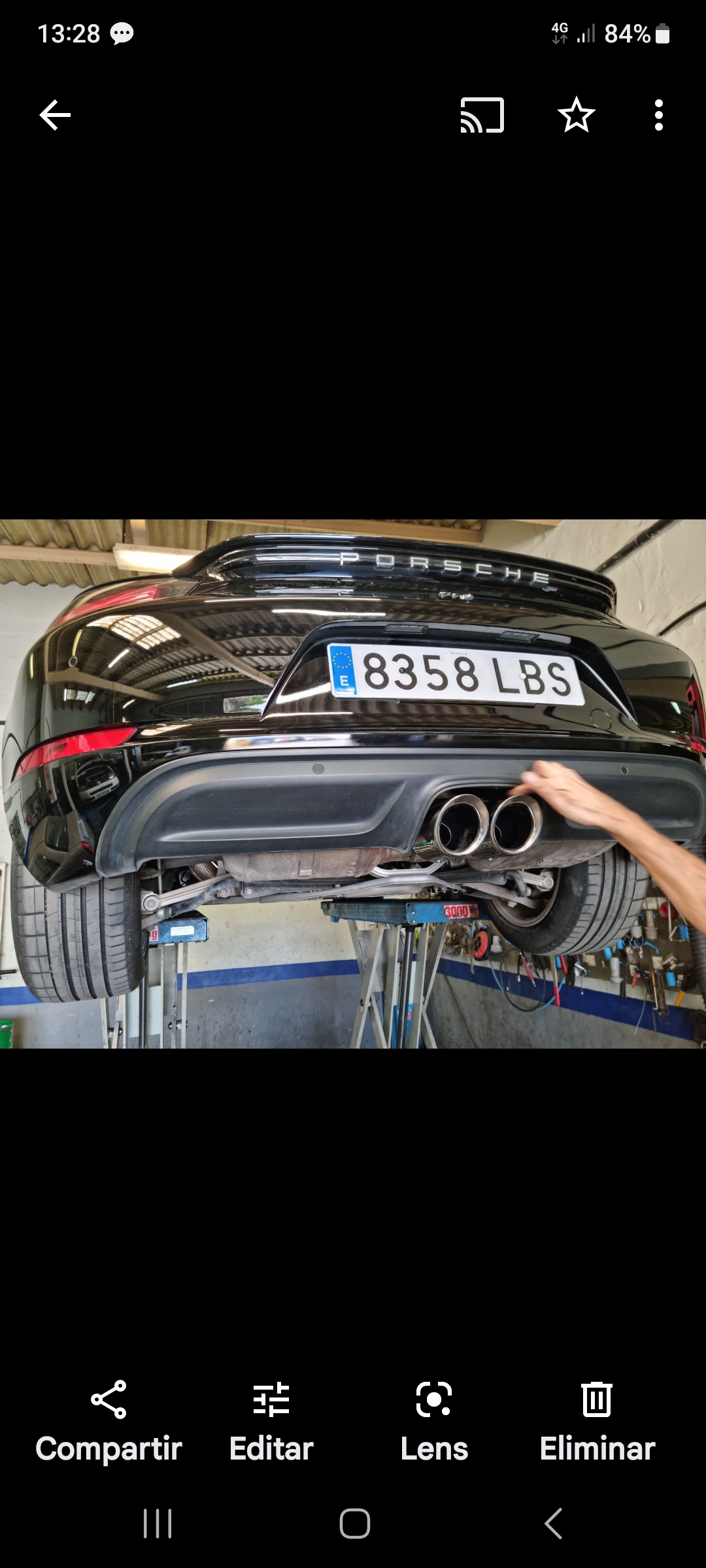

Hola Juanjo!
Como te dije en la Hispano Ruta, yo también tenía intención de hacerle algo al escape de mi 718, pero en mi caso sería la opción  2, cambiar solo la cola. Para mi, a mejorado mucho en lo estético y nada en el sonido, sin haberlo probado a fondo.
Aquí te dejo unas fotos por si te interesa.

@Fito718 la cola de escape con doble salida es como la que yo tenía en el 981 2.7, que ya me vino así de fábrica dado que es una opción que puede seleccionarse cuando se configura el coche, aunque, como has hecho tú, se puede poner después.  Obviamente supone sólo la cola final del escape que no deja de ser un adorno, pero para nada afecta al sistema de escape propiamente dicho, y por tanto la modificación del ruido es nula.
Cosa distinta es el PSE  que es el sistema de escape deportivo de Porsche. Desde hace poco tiempo los 718 ya lo traen de serie en toda la gama,  pero en caso de pedirlo como opción cuesta un dineral y hay que tener mucho capricho para instalarlo.
