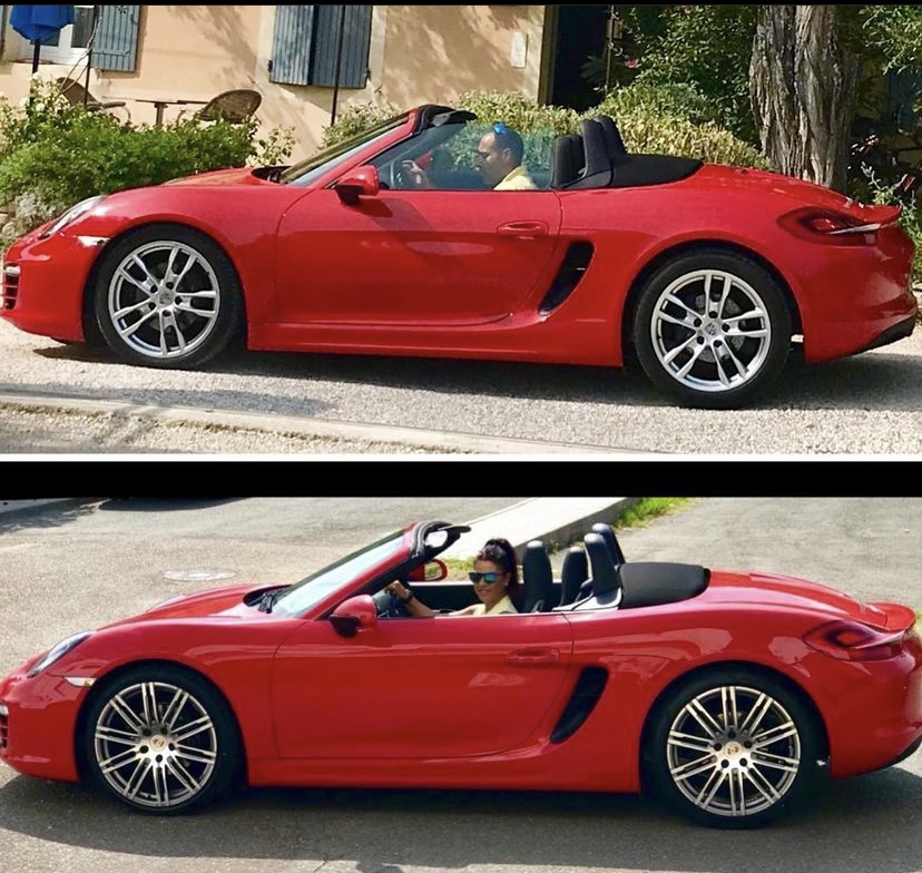

Pongo fotos del mismo coche con llanta de 18, 19 y 20. Estéticamente parece peor coche con llanta de 18 pulgadas:
llanta de 18 pulgadas y perfil de 45:
llanta de 19 pulgadas y perfil 40:
llanta de 20 pulgadas y perfil 35:

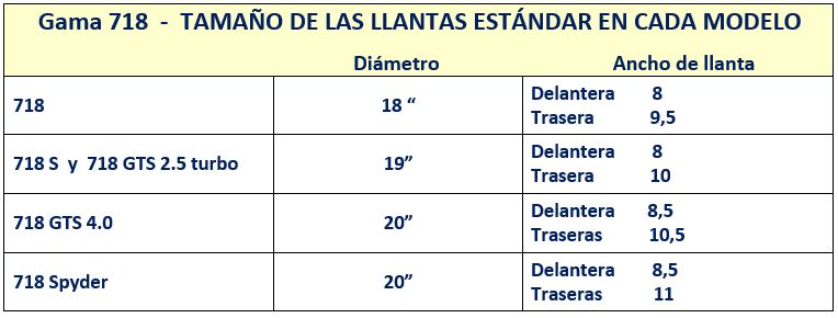

La razón es simple Juanjo y, contrariamente a lo que has dicho, no llevan la misma anchura.  En la gama de 718 no solo cambia el tamaño (diámetro) de las llantas estándar en cada modelo (18" en el 718,  19" en el 718S, y 20" en los GTS y Spyder), sino que hay algo que tiene mucha trascendencia también en relación a cómo se ve la rueda, que es la anchura de la misma, y hay cuatro anchuras distintas en la gama:  9" para el 718, 10" para los 718 S y GTS 2.5, 10,5" para el GTS 4.0, y 11" para el Spyder.
Eso en cuanto a las llantas estándar, si obviamente decides como opción poner, con el consiguiente incremento de precio, en un 718 la llantas de 19" o de 20" tendrán la anchura correspondiente a las estándar del 718S y 718 GTS turbo;  luego ya el GTS 4.0 y el Spyder tienen llantas de tamaño específico para cada uno de ellos y no son opcionales en el resto de la gama.
Aquí tienes el cuadro de diámetros y anchuras de llanta:
« Última modificación: Noviembre 22, 2021, 12:06:57 por Jotaeme »
Aha  entonces no es sólo una impresión, sino que las llantas son más anchas aunque lleven el neumático de la misma anchura.  De hecho hay un modelo de llanta de 20" con 5 pétalos, que parece que el neumático se le queda pequeño.

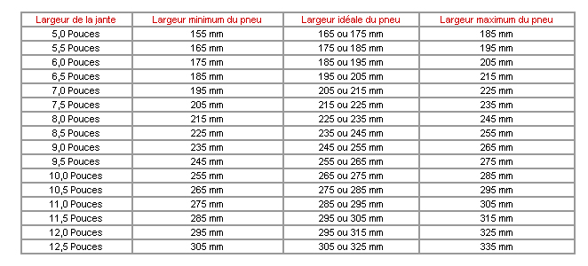

El que parezca que el neumático va estirado para el tamaño de la llanta sucede cuando se llega al límite de anchura del neumático en relación a la llanta.  En la calle vemos a veces coches tuneados en los que claramente se ha sobrepasado ese límite y eso es una temeridad desde el punto de vista dinámico.
En mi Boxster por ejemplo que lleva llantas traseras de 10,5 mm  el neumático de 265 que calza ya está en el tamaño mínimo de anchura de neumático para ese ancho de llanta, y por eso en los GTS 4.0 los neumáticos traseros se ven ligeramente estirados.
Por aquí hay un cuadro en el que se recogen los anchos de neumáticos mínimos, aconsejados, y máximos para cada ancho de llanta.
