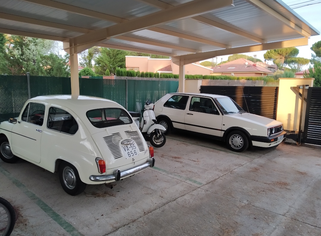

Mi coche más divertido lleva llanta chapa de 14"  :cunaooooo:
Y si, el r53 es divertidísimo. Aunque el nuestro lleva de 17" por ser un S. Sumado que son runflat... Es un coche duro de narices. Pero a mí me encanta, creo q tiene papeletas para quedarse en casa hasta q reviente

La vespa, la vespa  :babeando: :babeando: :babeando:
