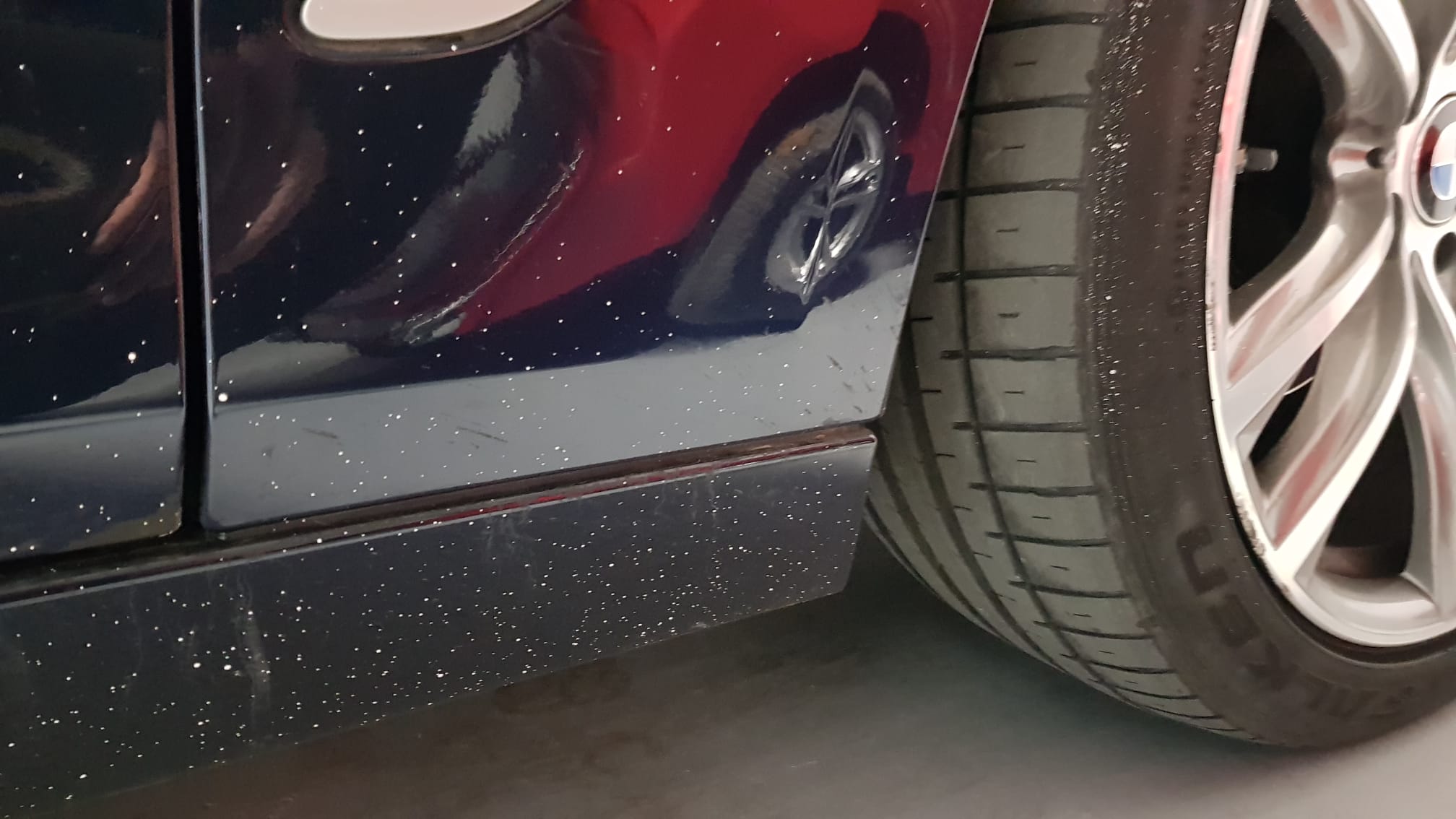

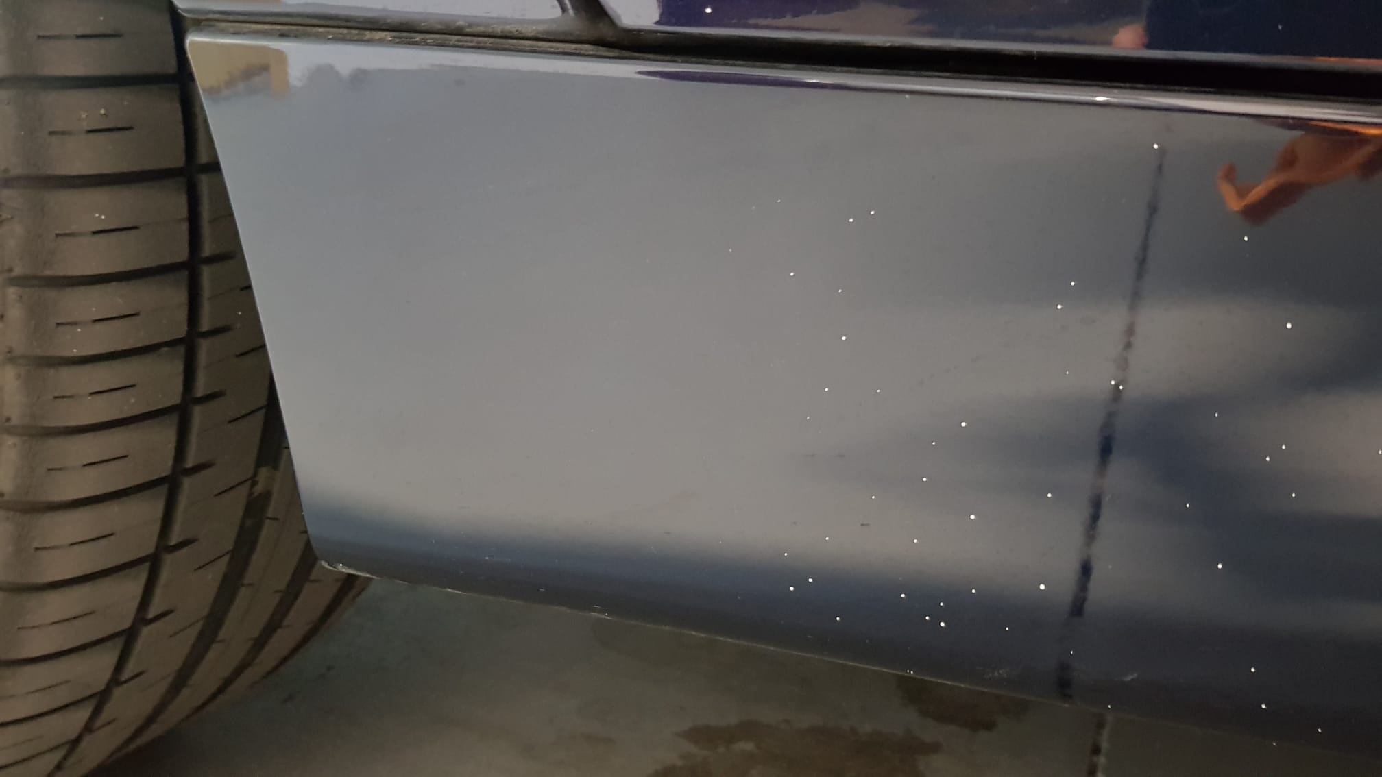

Buenas compañeros, resulta que el otro dia aparque en la calle, con mi coche familiar y me di cuenta que habian pintado las lineas de aparcamiento sin señalizarlo antes ni nada y estaban todos los coches con pintitas de pintura blanca, sabéis como podría quitar esto sin cargarme la pintura?
No tengo ni idea, aqui algun entendido como @ozelui te podrá decir. Aunque imagino que con un poquillo de polish y una microfibra...
  • Piloto RSC - 3347
Polos y frote frote si no queda remedio, pero yo empezaría intentando disolver lo antes que rascar.
Así sin saber que pintura te han echado, empieza con etanol (alcohol, vamos) o isopropanol y una microfibra.
Si no funciona, un poco de gasolina y mismo procedimiento.
Eso en cuanto a cosas sencillas de conseguir y efectivas, y cuanto antes pilles la pintura, mejor. Si la pillas fresca, aún tiene su propio disolvente ocluido y es mucho más sencillo de disolver.
Truco, frotar con la microfibra de muy poco en muy poco, casi que con un dedo sólo. De esta forma, al reducir la superficie aumentas la presión.
Si son gotita esféricas, con relieve y sobre todo pequeñas, una vez bien seca pierdes ir rascando con una uña, poco a poco, o con algo con una dureza similar, un útil de plástico o así. El caso es que sea más blando que la laca de la pintura para no rayarla.
Y ya para destrozos importantes,puede que no te valga nada, y te tocará pulir con pulidora, pero bueno, puede que no tengas que llegar a esto.
Ya irás diciendo cómo te va.

Gracias a todos, pues al final, la mejor solución fue la uña, le eché lubricador que tengo para la clay bar, y se iba muy bien la verdad, no se si fue el coating o no, pero se iba con facilidad, ahora me falta lo de la llanta, os pongo una foto de como estaba y como se nota donde empece a hacer

Veo las fotos y menuda gracia...
  • Piloto RSC - 2167
Pues si, menuda gracia! para matarlos! menos mal que lo has podido solucionar sin mucho problema...
