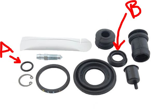

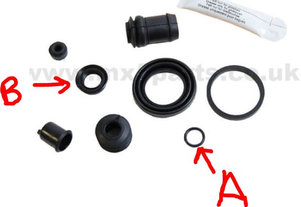

Si, efectivamente por lo que se aprecia en el vídeo, el bulón de la palanca lleva dos sellos.
Uno lo hace una junta tórica sencilla (A) y el otro un casquillo con ajuste (B).
En ambos kits (freno estándar o grande) tienes esos dos elementos
Kit estándar:
Kit grande:
