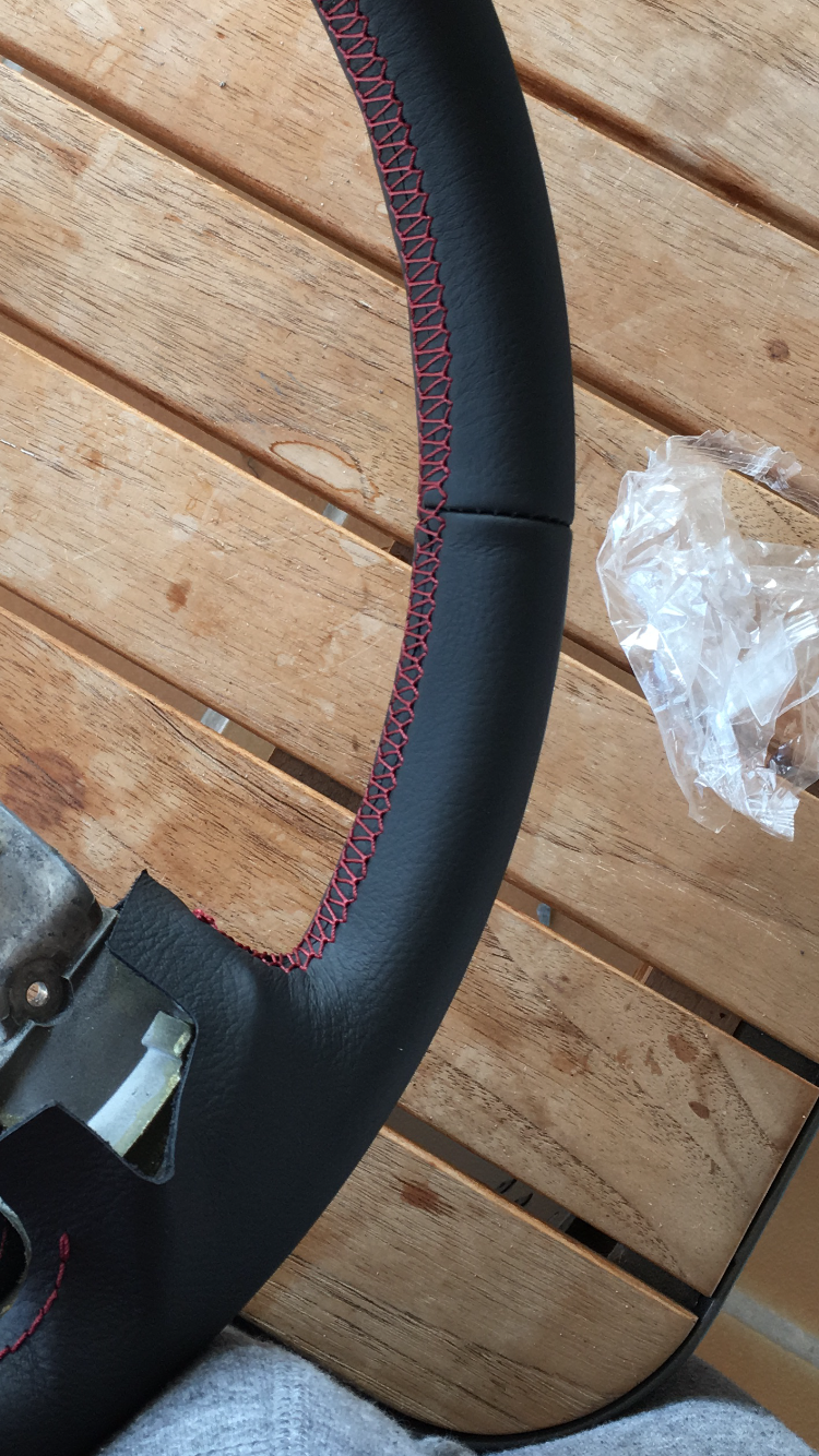

Va quedando así, después siempre hay que repasar y estirar un poco más hilo.
Muy guapo Gabi :mola:

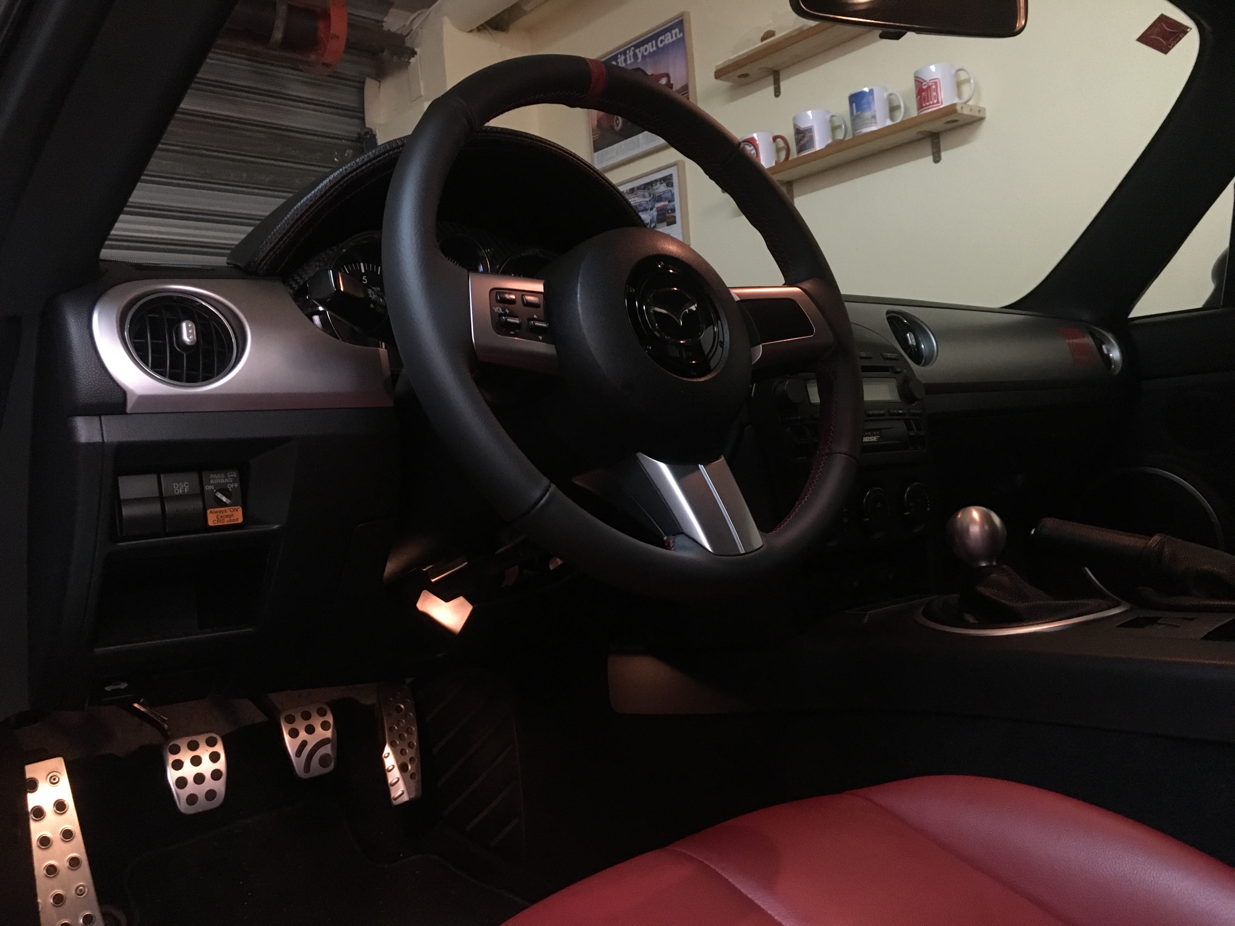

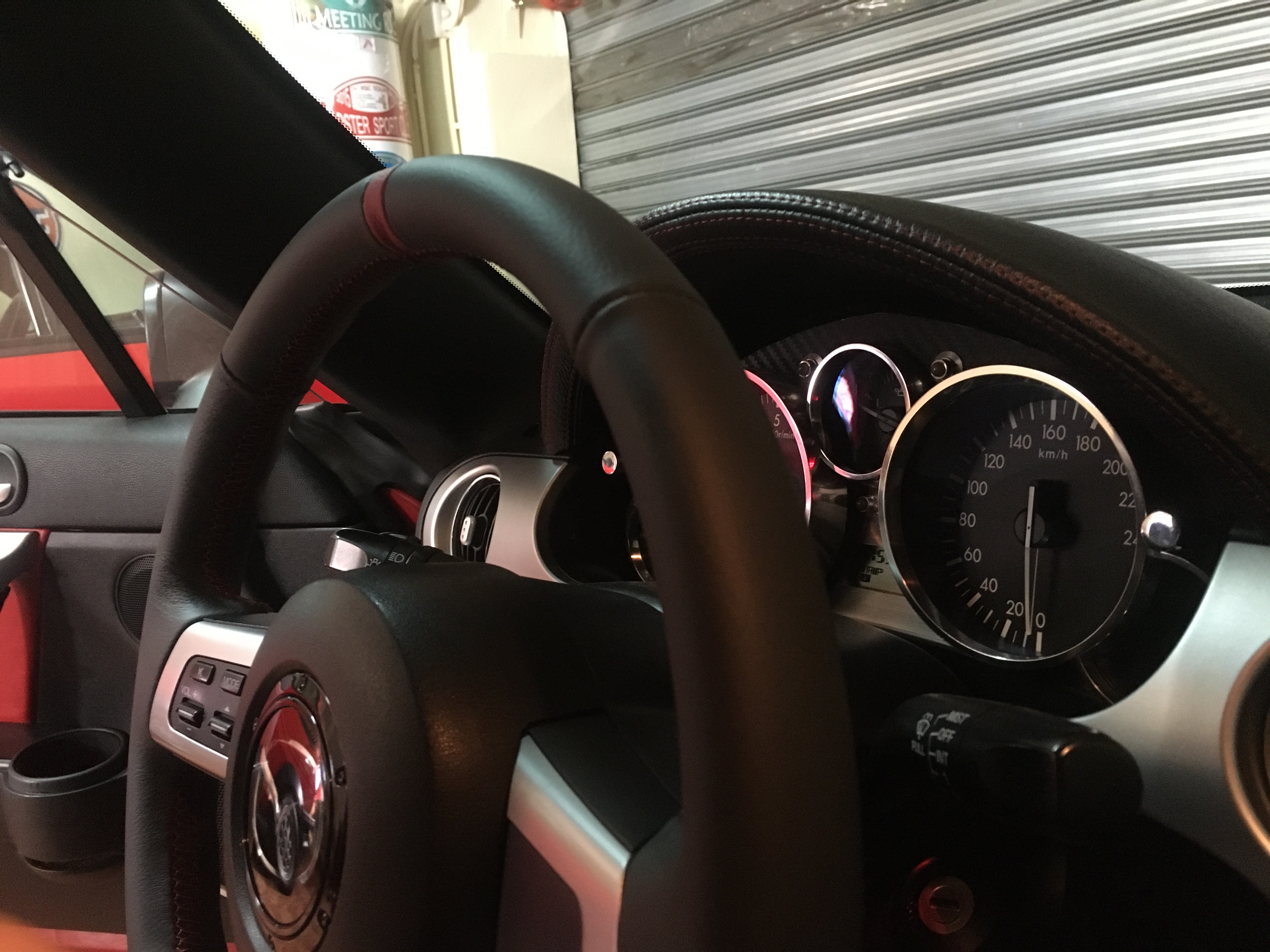

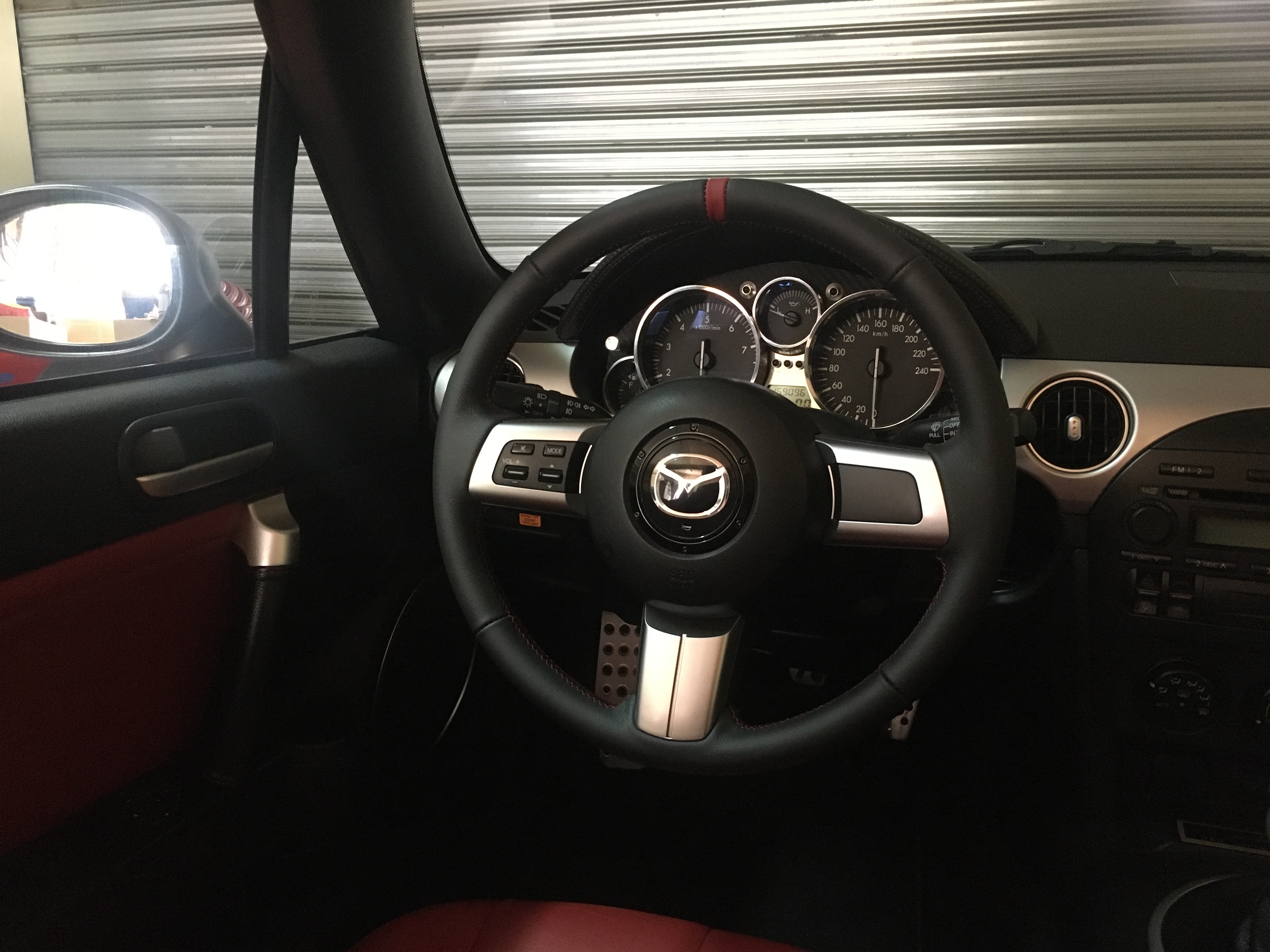

Pues ya está acabado, lo veo bastante bien, estoy contento con el resultado. Vale la pena pero es currazo.

Ha quedado fetén! lo del surquillo para las costuras ya es de acabado profesional, buen trabajo. :clap: :clap: :clap:

@gabi , como nuevo no, mejor que nuevo... me quito el sombrero  :clap:
En general, montar la cobertura del volante es un currelo importante, incluso en la línea de producción.
Para forrar cada volante es una pelea con el material de cobertura para dejarlo tenso y bien ajustado, y por lo normal, cuanto más revirada es la pieza a revestir más toca pelear con ella.
Como bien podréis observar, un volante no se caracteriza por tener amplias superficies planas...
Ahora un apunte:
En la imagen que se ve el interior del revestimiento se ve que en las uniones de las piezas de cuero no se han afeitado los cantos, como bien explicaba @Artic anteriormente, y es por eso que destacan mucho sobre la superficie del resto del volante. La ranura en la posición permite disimularlo y que la superficie quede más uniforme.
En el caso de la cobertura que monté en su momento, si que traía las juntas afeitadas he incluso repasé alguna para dejarla más lisa aún, por lo que al montarlo directamente sobre el sustrato del volante original no destacan tanto.
« Última modificación: Mayo 28, 2020, 19:15:01 por ct.crunch »

  • en: Mayo 28, 2020, 21:51:36
Ahora un apunte:
Eso mismo pasaba en la mía, que en los bordes de las costuras el cuero era como mas fino, digamos que la mitad de espesor. Aún así aunque contribuye a que se note poco, no es lo mismo que cero, y de ahí que la solución de Gabi aunque mas drástica, dará un acabado mas purista.
Re:Funda de volante específica - MX5 NC
  • en: Mayo 28, 2020, 22:34:33
Aún así, algo se nota.  No es mucho,  el error está en que es muy ancha  la ranura, un fallo por falta de experiencia. Tengo más hilo si un día me da, lo relleno con masilla y los vuelvo hacer.
