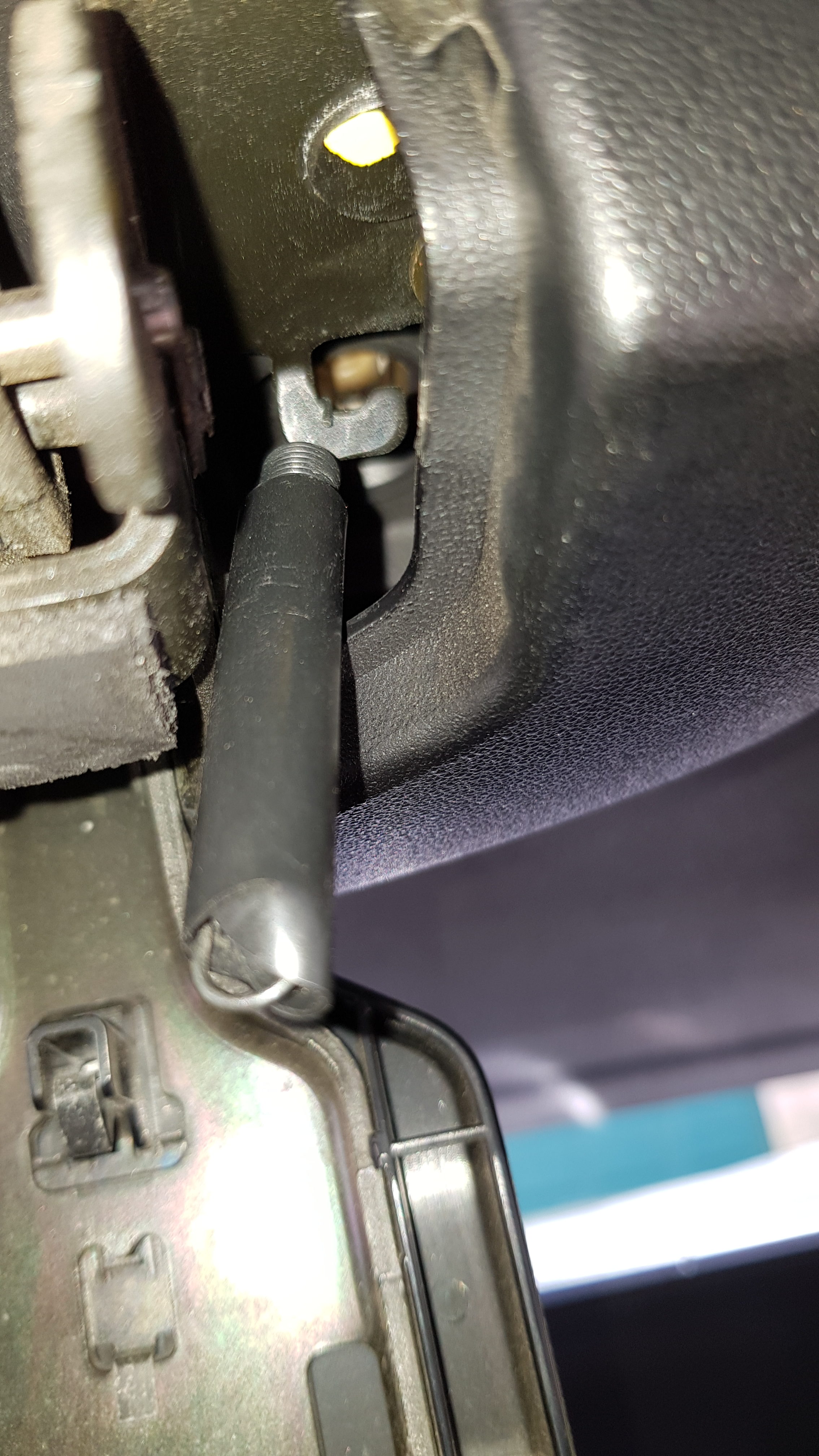

Al querer poner el muelle pasó esto   :roto2: :roto2:  Por suerte averigüé dónde iba.
El muelle se me escapaba con los alicates y por eso "me quedé con él en la mano". La sencilla forma de colocarlo fue con una tira de papel.

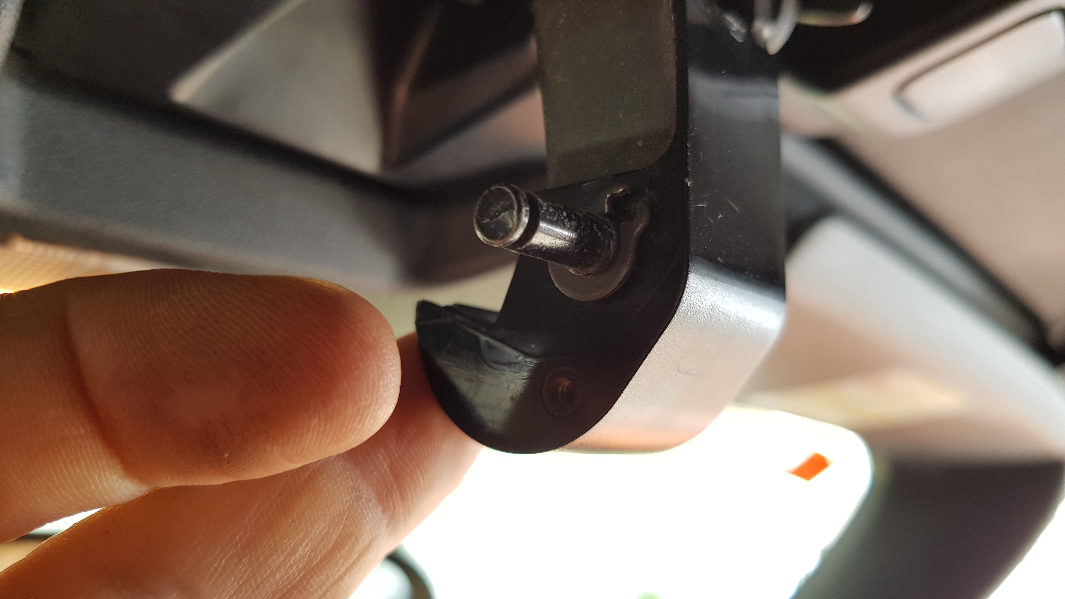

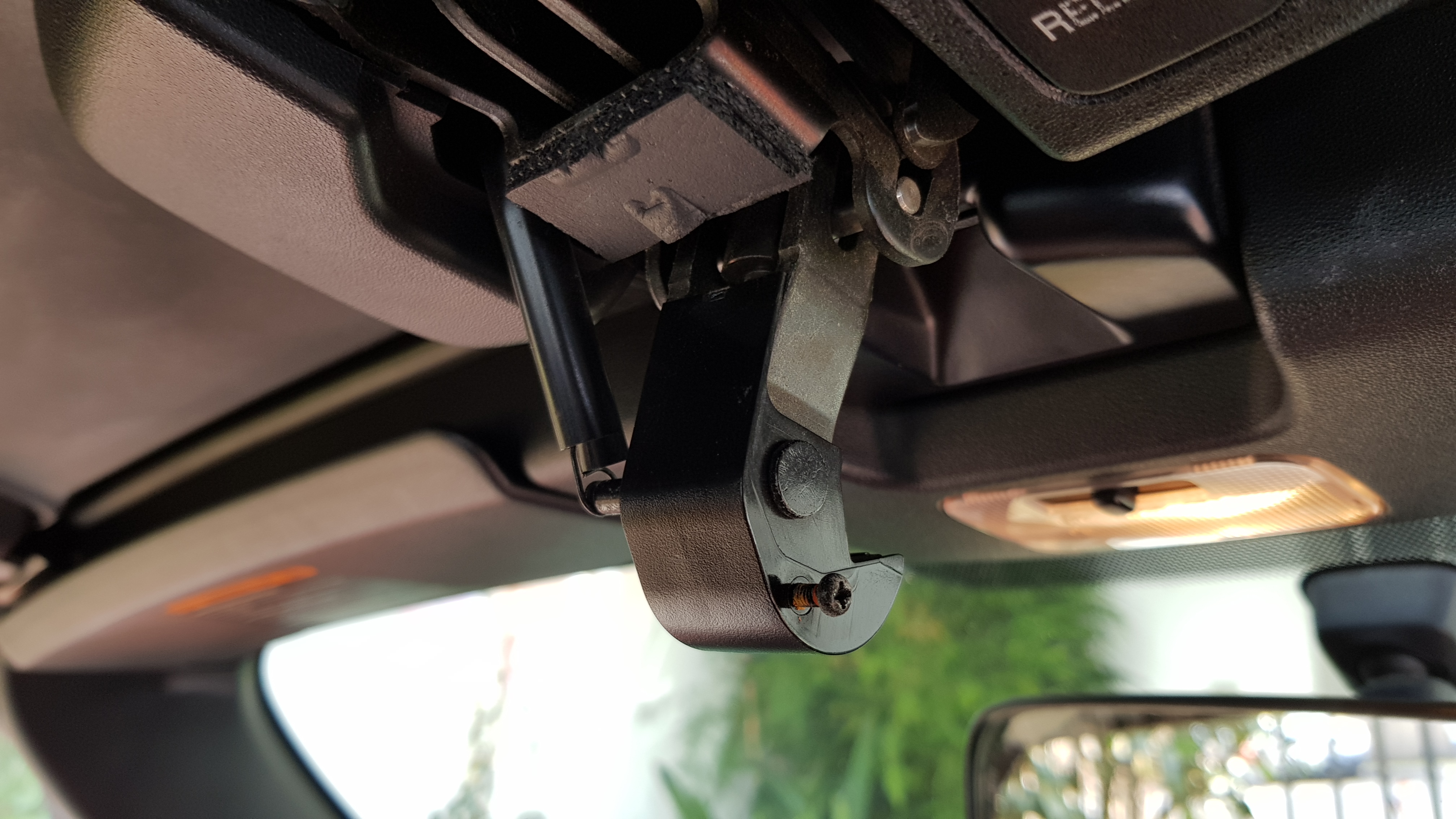

Me costó lo mío.  :_/_:.
Los puñeteros tornillos con loctite son mortales. Al final conseguí sacarlos. Eso sí: abrí el techo lo puse así, asado y del otro lado para poder ejercer la fuerza suficiente.
El circlip también se resistió. En esta ocasión mas por la falta de herramienta... :facepalm:
Y por supuesto el muelle juguetón. Tambíen abrí el techo para colocarlo. Espero que este sea su sitio -tiene buena pinta-
Al recolocar desgracié uno de los tornillos y lo dejé a medio atornillar en espera de encontrar uno igual. No les heché loctite de momento.
Realizadas las pruebas y aparentemente todo OK en cuanto a ruido. De todas formas, opté por girar solo 180 grados y tengo dudas de que fuese suficiente  :gaydude: me da la sensación de que le hubiese venido bien los 360.
