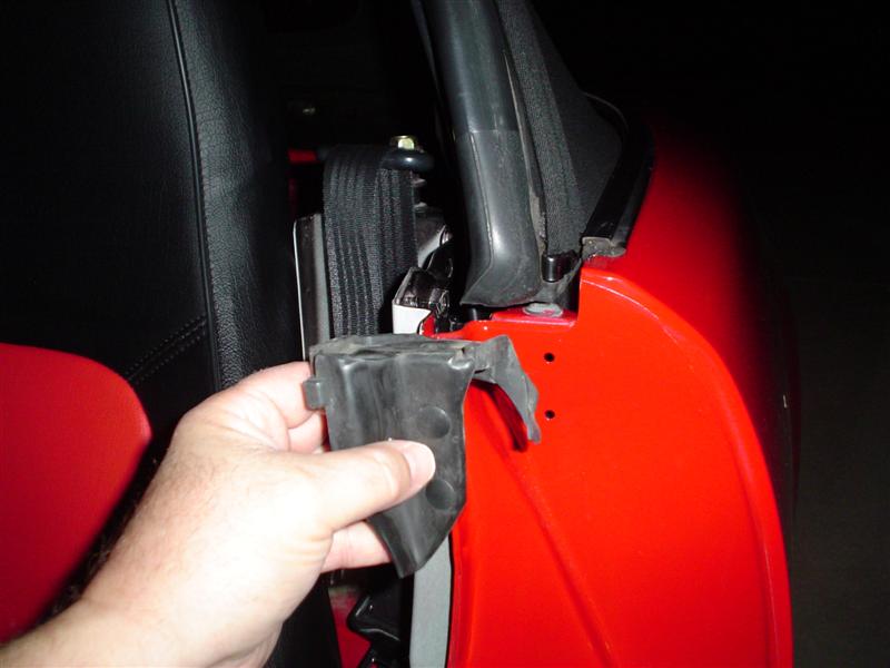

Se puede ir con HT y sin capota perfectamente.
Primero de todo sella bien y despues de todo, pensad que cuando montas el HT la capota esta abierta y el vierteaguas ya no hace su funcion.
En serio, se de coches que no usan techo lona cuando llevan el HT por tema de pesos (aunque es un poco taliban) y aunque llueva no pasa nada.
Re: Miata NA Año '91 - Puesta a punto.
  • en: Marzo 15, 2013, 20:18:33
como dice,     tiene que volver a colocar los topes finales de goma de los railes en las columnas y el punto de bajada de la goma de ventanillatiene que desembocar directamente en el vierteaguas/sumidero del pilar del cinturón...    no se hasta que punto se cierra el conjunto ahí, sin todo el vierteaguas periférico!
Desconectado sanson
  • Conductor avanzado - 902
  • en: Marzo 15, 2013, 20:40:35
Pero la pieza negra que hace de tope (no se como se llama) la que se ve a lo largo del filo del coche donde va la capota, no se quita cuando quitas la capota.
  • en: Marzo 15, 2013, 20:55:41
no se si se saca,   aqui si la sacan!...     aunque supongo que con esa goma,   la del hardtop   rebosa sobre esa goma!
Desconectado sanson
  • en: Marzo 15, 2013, 22:50:18
Esas se sacan pero se vuelven a poner.
Yo me referia a la que esta rodeando el marco de la capota (el trasero).
