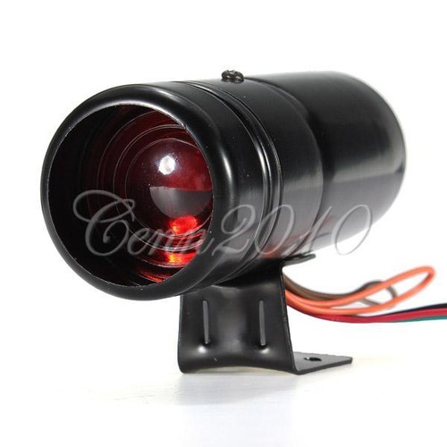

Buscando por internet topé con cosas como estas:
Pero todas requerían conectar a la bobina (cosa que yo no me atrevo y que tendría que ir a un taller) y no me convencía el tema.
Hasta que vi esta: sequencial light y además muy barato! 45€ ya en casa y made in UK.
