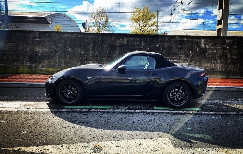

Los muelles fue la primera modificación, unos Eibach prokit que bajan el coche  entre  25-30mm delante y 20mm detras. El motivo del cambio era principalmente estético ya que aunque el balanceo me resultaba molesto en curva a velocidades de 80 o 90 km/h en curvas lentas y zonas ratoneras me parecía divertido. Cumplidas las expectativas no volvería atrás.

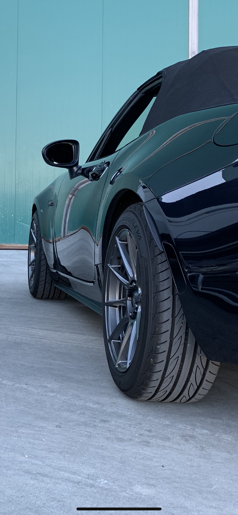

Llantas: Advanti Storm S1 8x16 ET 35. Buscando información esta anchura y ET era “plug and play” con ET’s más bajos entraba en un terreno incierto de roces y abrir aletas, me lo plantee pero acabe por descartarlo. Mire también las Volk Sónic TE37 con distintos ET’s pero el precio era prohibitivo, daba igual EU o importarlas desde Japón, cerca de 3.000€.  Van con unos neumáticos 205/50. Alargan un poco el desarrollo respecto a las 195/50 de serie, hacen el coche algo mas cómodo al tener mas perfil y al ser 10mm mas de diametro, disminuye 5mm el hueco entre neumático y aleta.

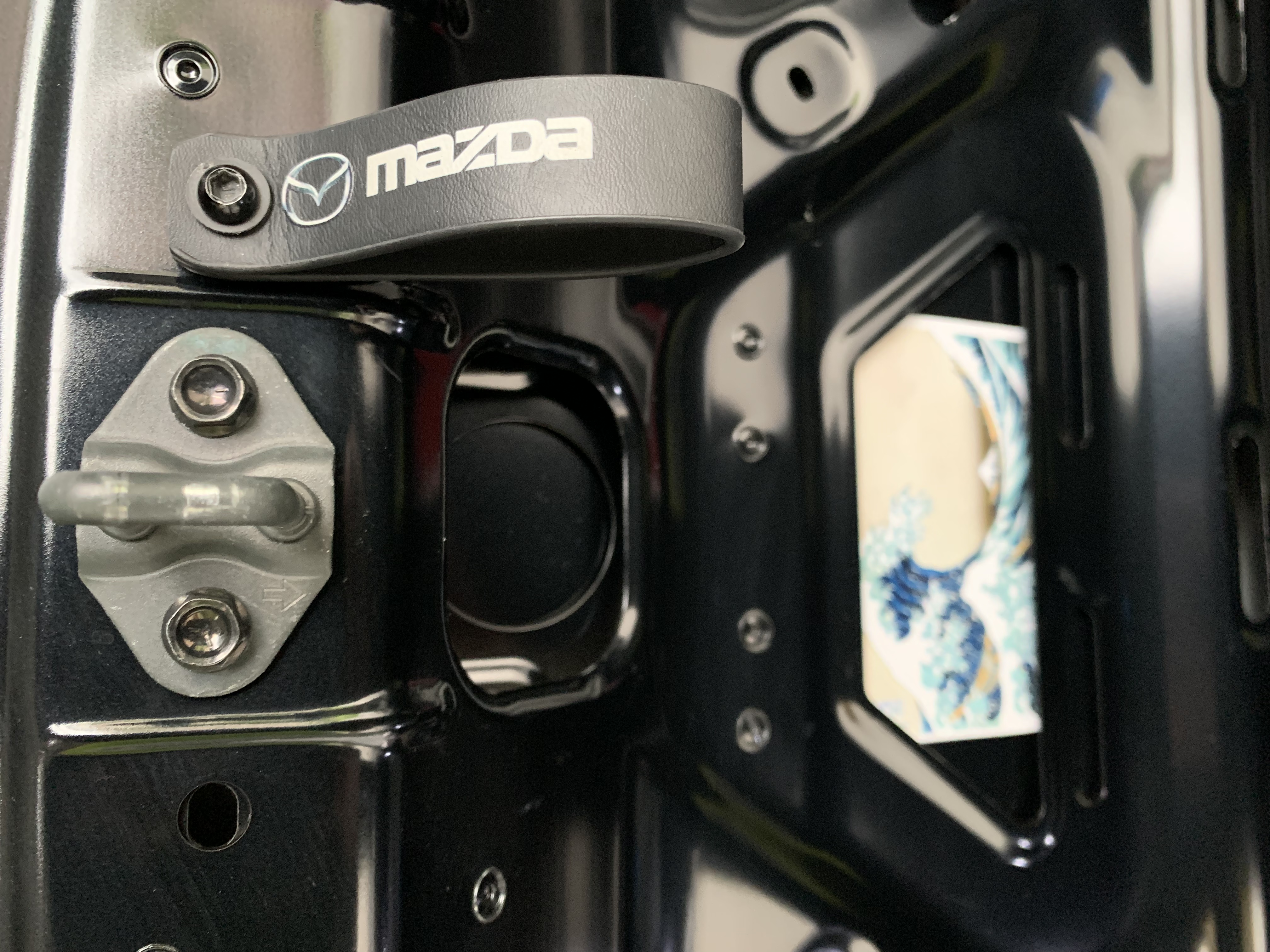

Esto no se si entra en la categoría de mods , es un llavero cortado, perforado, pasado con tuerca y tornillo para bajar el maletero sin tocar la tapa.  Tiene hasta cierto aire retro, minimalista. Me encanta.

Para mi en un coche de estos es algo esencial el tema de suspensiones y muelles. Hasta que no se lo cambie al Z3... descubrí otro mundo. Y tampoco acaba siendo tan incomodo como la gente se piensa. Eso si, en mi caso, tengo que meter el coche de lado al bajar la rampa del garaje en donde esta, por que me roza si no la panza.

Lo de las suspensiones es algo que además de por estética, hay que hacer aunque con prudencia en la bajada del coche. El ZCanya bajó unos 35mm en los dos trenes y rozaba con los cuernos de un caracol. Al final tuve que subirlo 8 mm.

Yo quería hacer algo parecido a tu tirador de portón, pero en la capota que no es eléctrica. Si ponía un cortavientos, no podía cerrar desde dentro. Aún ando detrás de ello.
