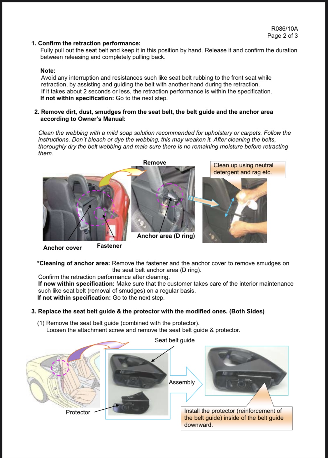

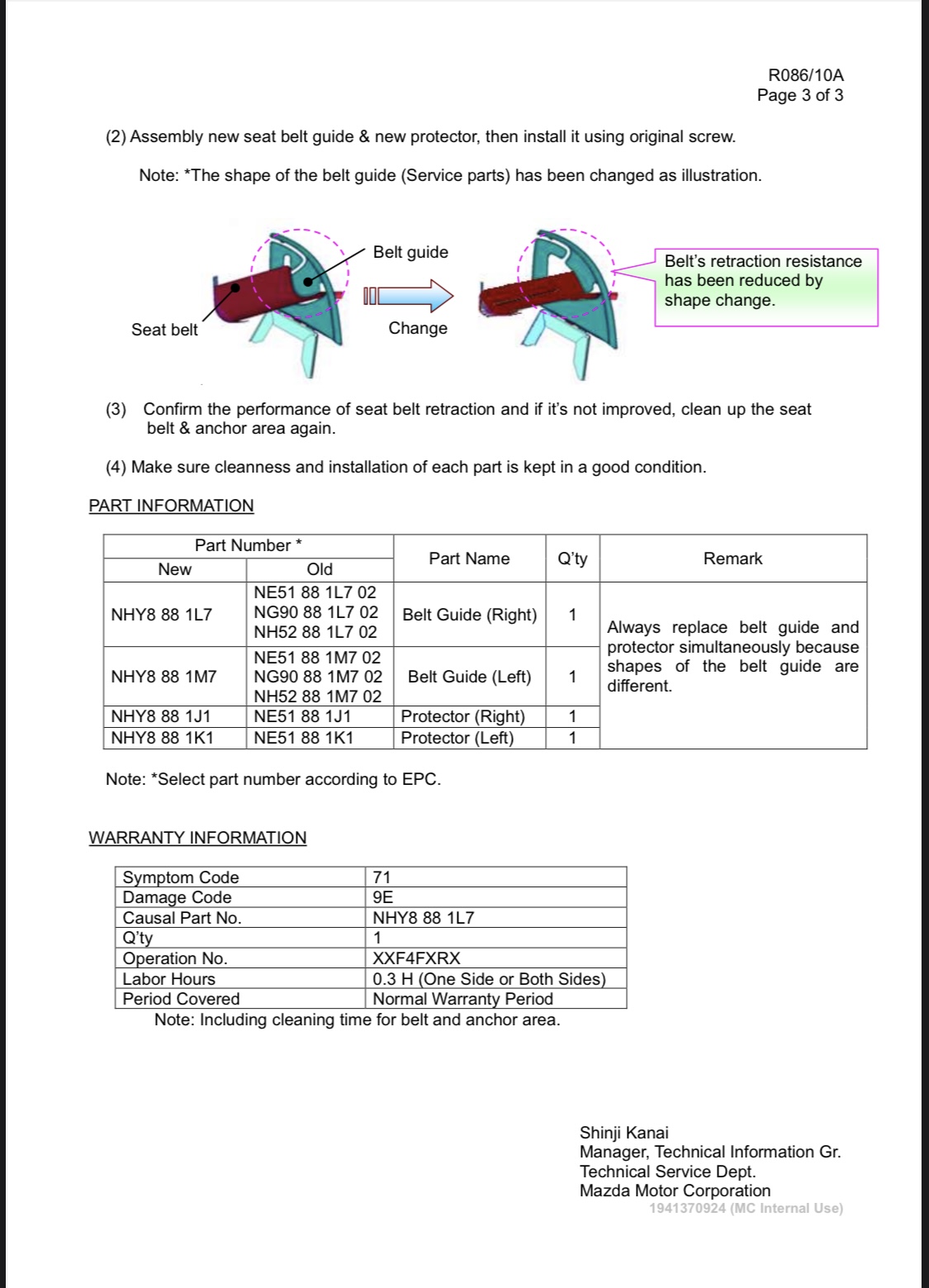

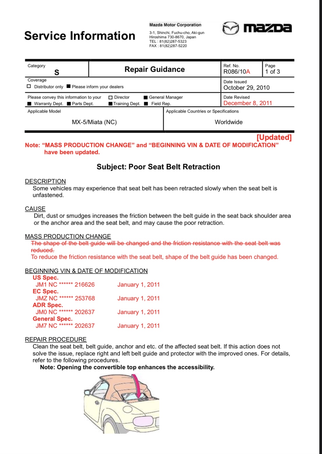

Pues justamente tengo ese problema y es desesperante. En ambos cinturones.
En los mx5 NC parece que hay un problema con la guía del cinturón, que no está bien diseñada (hay una que soluciona esto por 15€ en mx5parts). @gabi creo que las cambió y solucionó el problema.
Pero en mi caso, el problema parece venir del carrete, y no de la guía, que simplemente no recoge bien. Probé a limpiar el cinturón y no noté mejoría.
Miraré a ver si un spray de estos a ver si sirve para algo, o por el contrario me lo ensucia más (o queda aceitoso, que es mi mayor temor).
Me pasa lo mismo, más en el del conductor. Por ahora no lo he solucionado.
Esto es lo que recomienda Mazda ( lo que has hecho tu) y si no se soluciona cambiar la guía.
« Última modificación: Enero 22, 2021, 12:11:59 por gabi »

Yo creo que antes de cambiar la guía si no se soluciona limpiando, le meto la dremel y le hago la forma del nuevo
