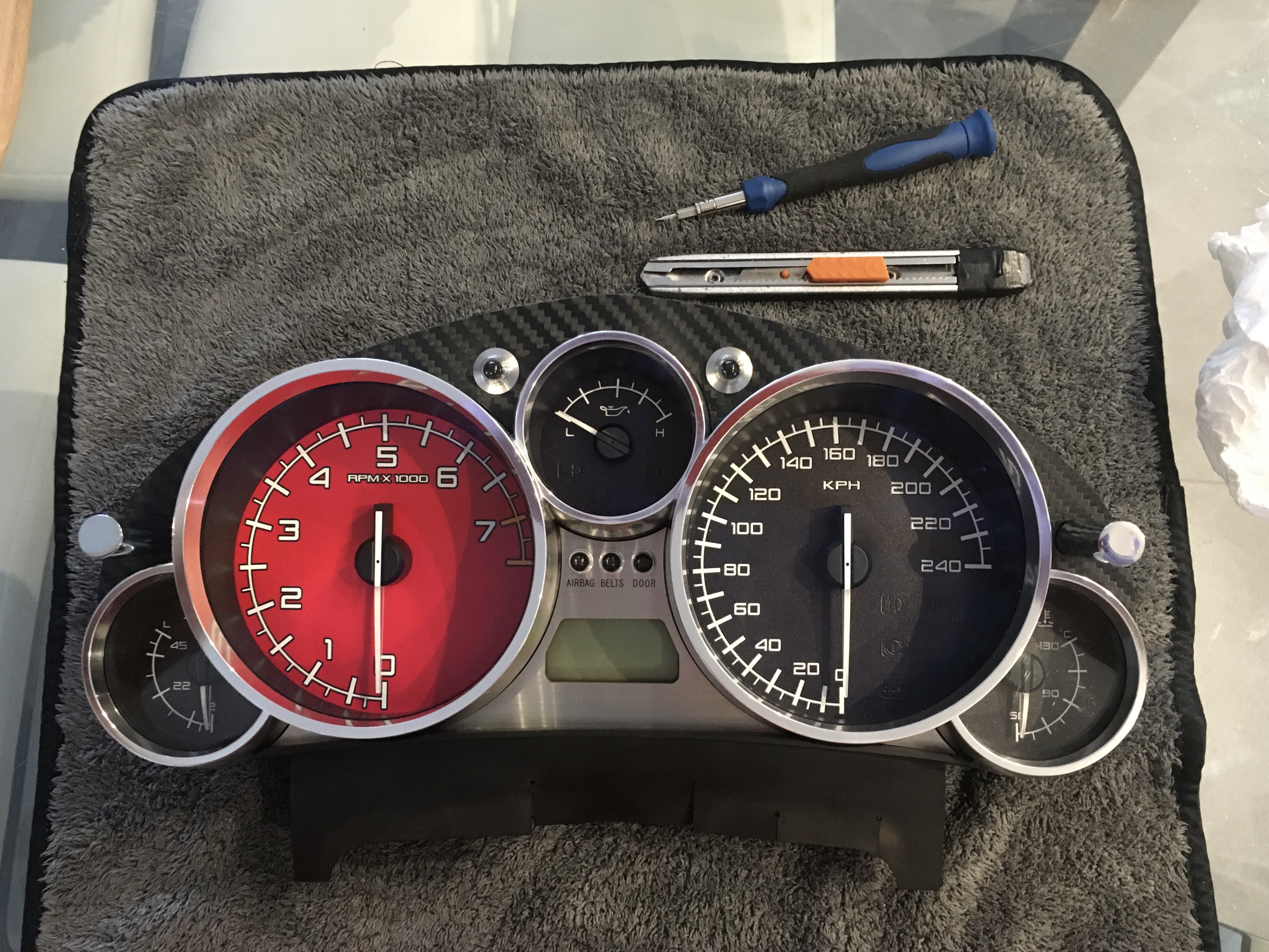

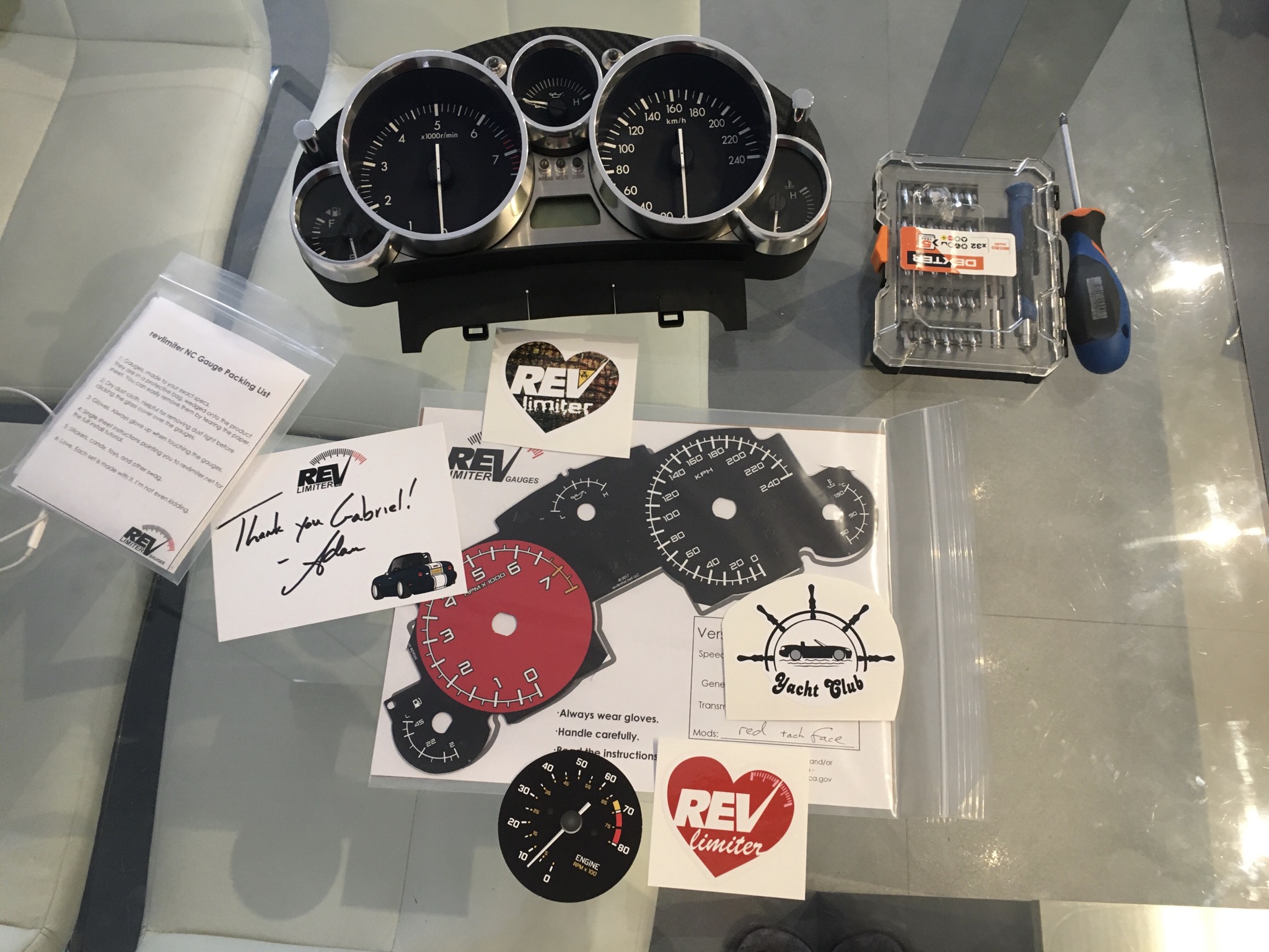

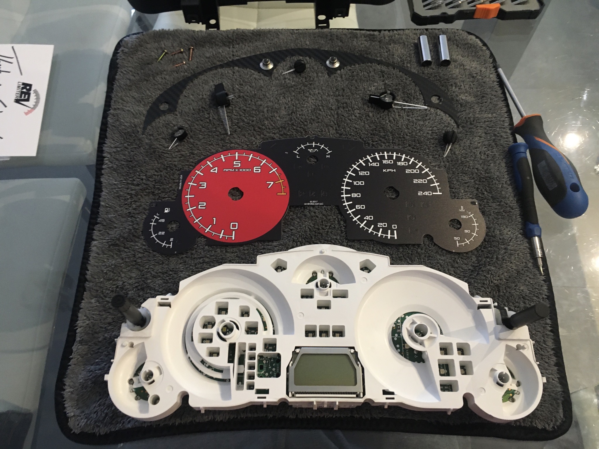

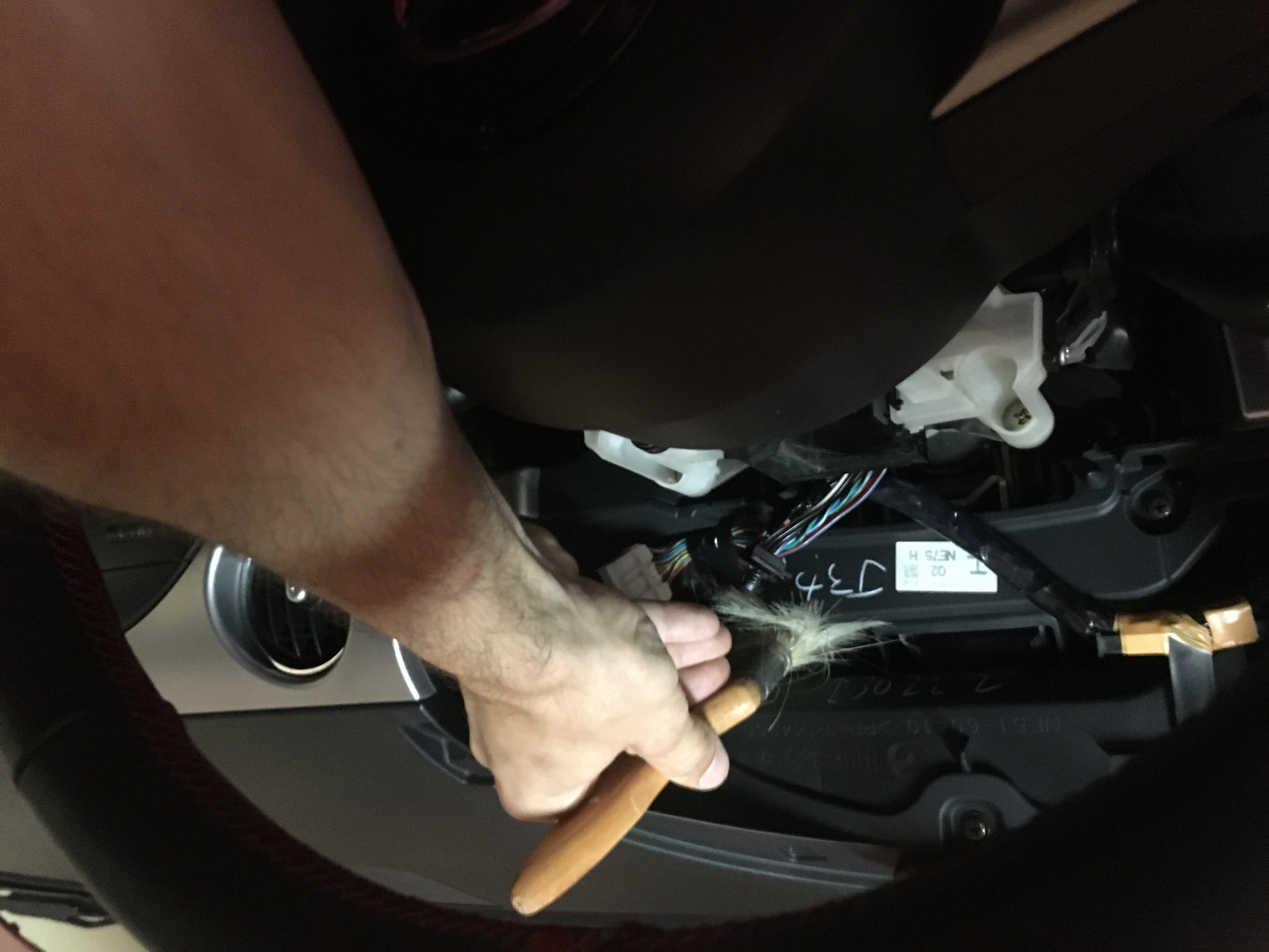

Ya que he puesto la foto del cuadro ahí va el montaje.
Esto es lo que llegó.
Una pegatina del club :24: :24:

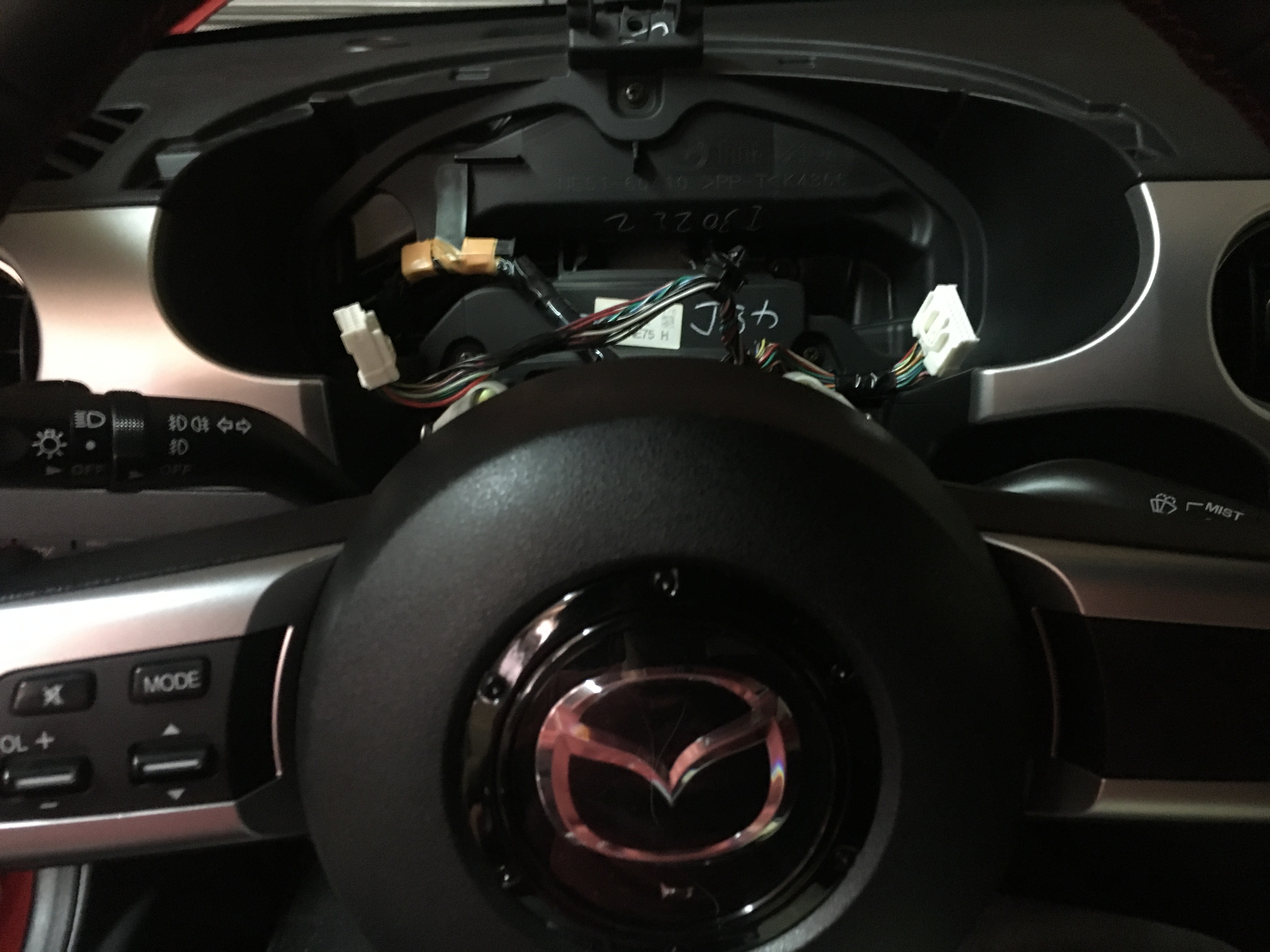

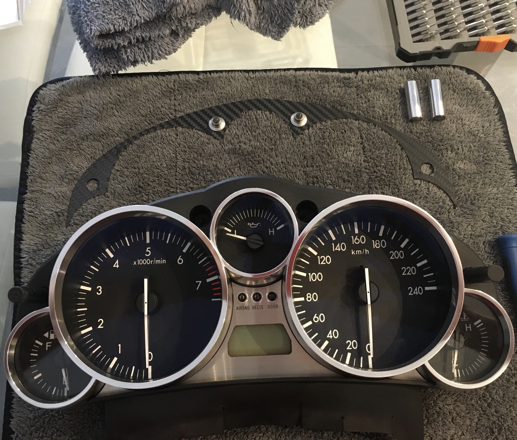

Lo primero, retiramos en cuadro, quitamos la tapas de debajo del volante, la visera y los 3 tornillos, uno arriba dos por abajo. Desenchufamos conexiones y fuera.
Aprovechamos para limpiar.
« Última modificación: Junio 07, 2020, 21:08:02 por gabi »
Re:Mods mx5 nc limited edition
  • en: Junio 07, 2020, 21:18:35

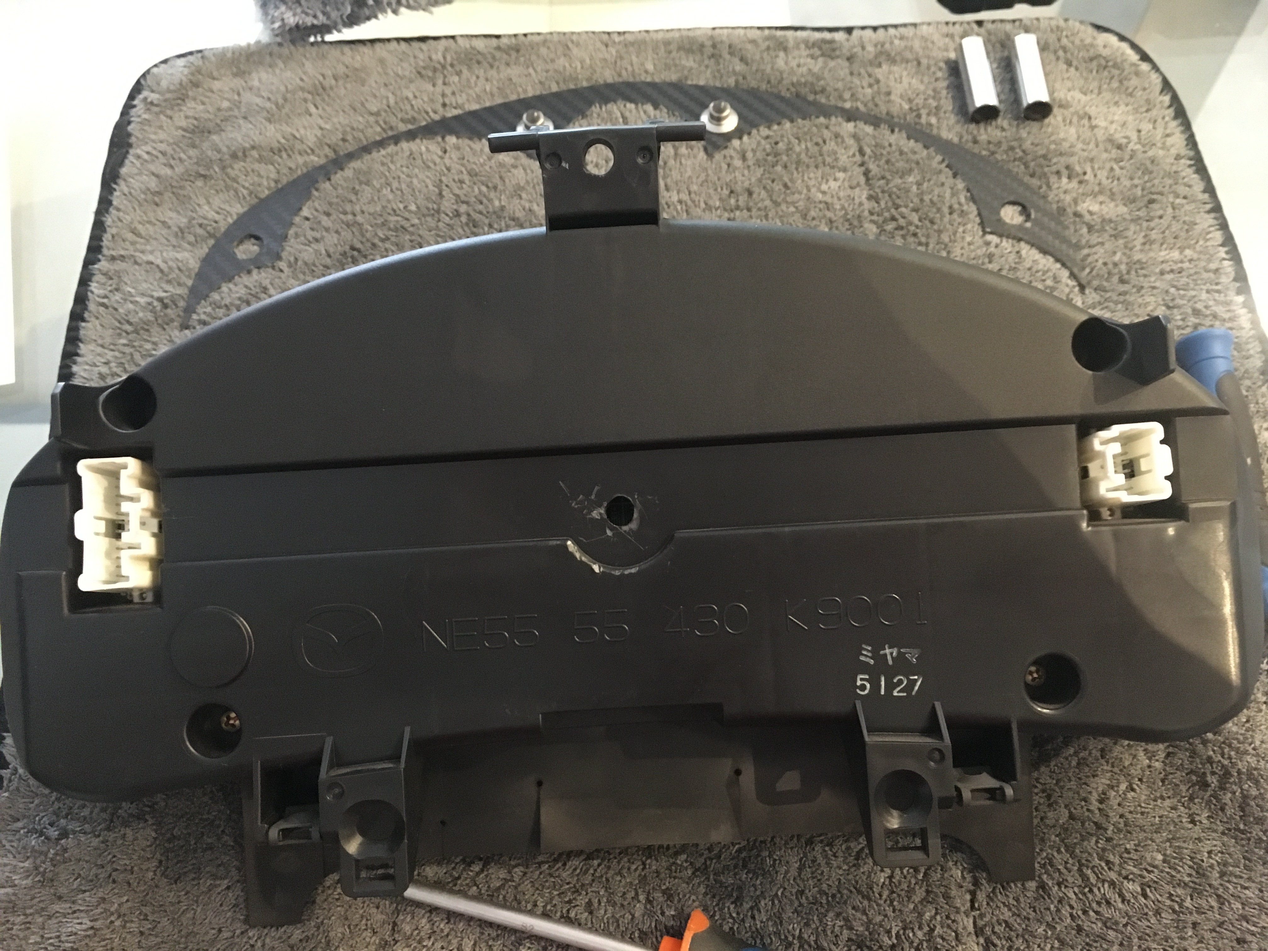

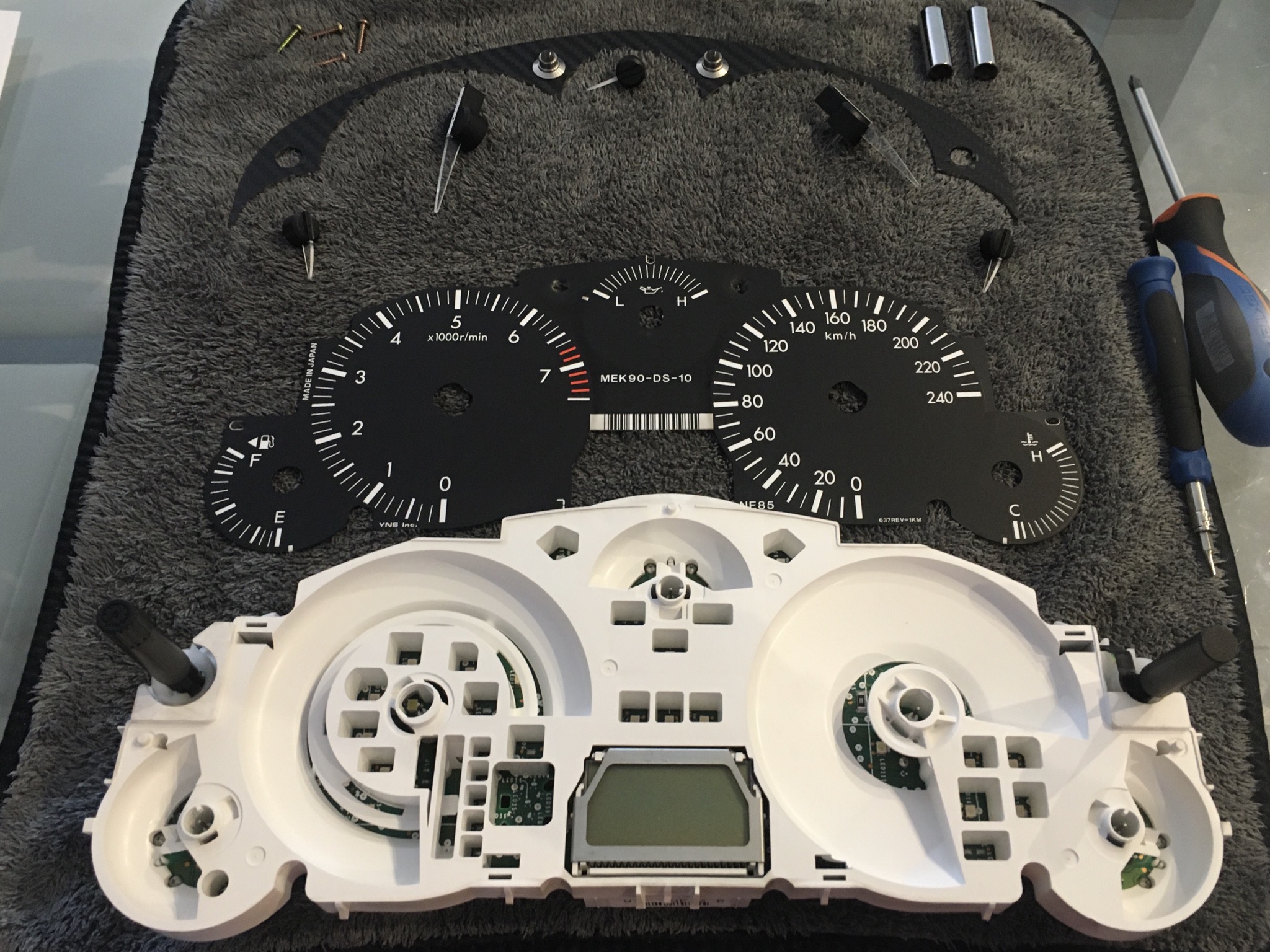

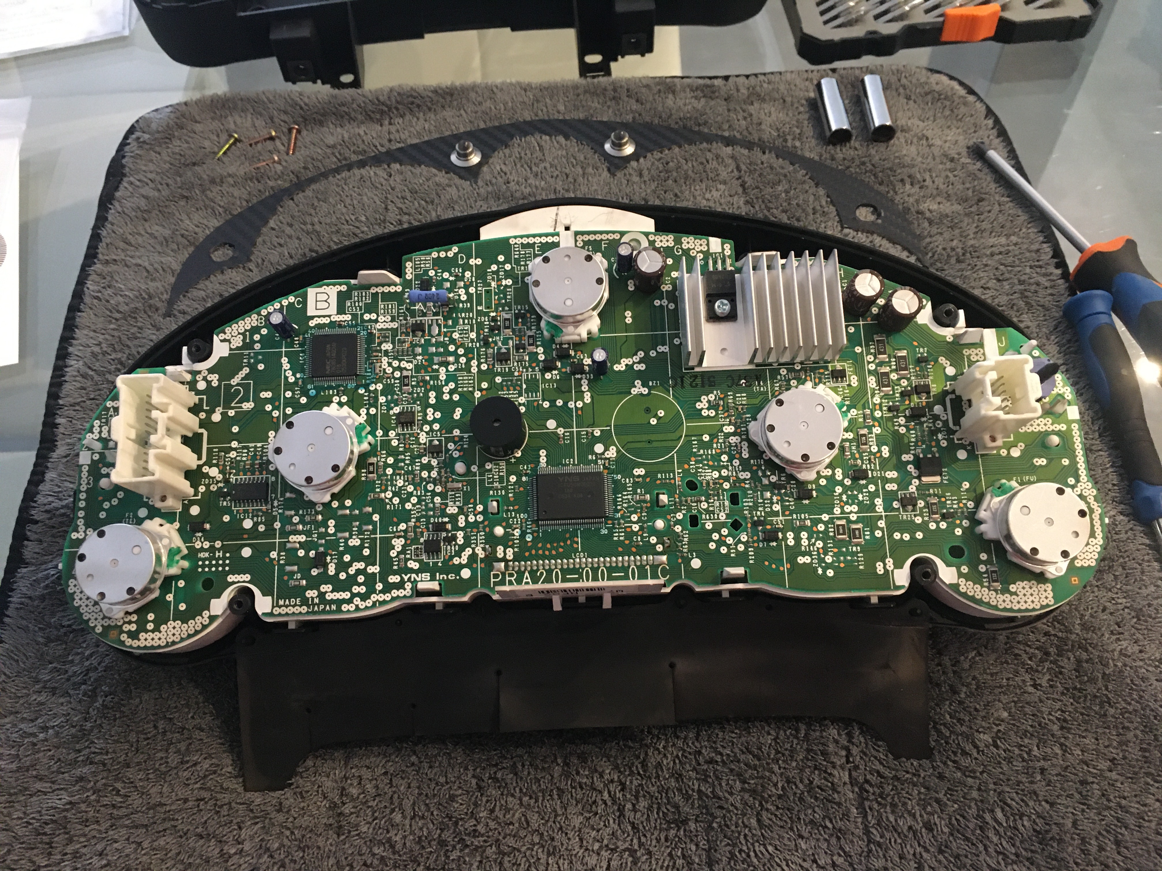

Aquí lo tenemos fuera en la mesa de trabajo.
Le damos la vuelta y retiramos los 4 tornillos para quitar la tapa trasera.

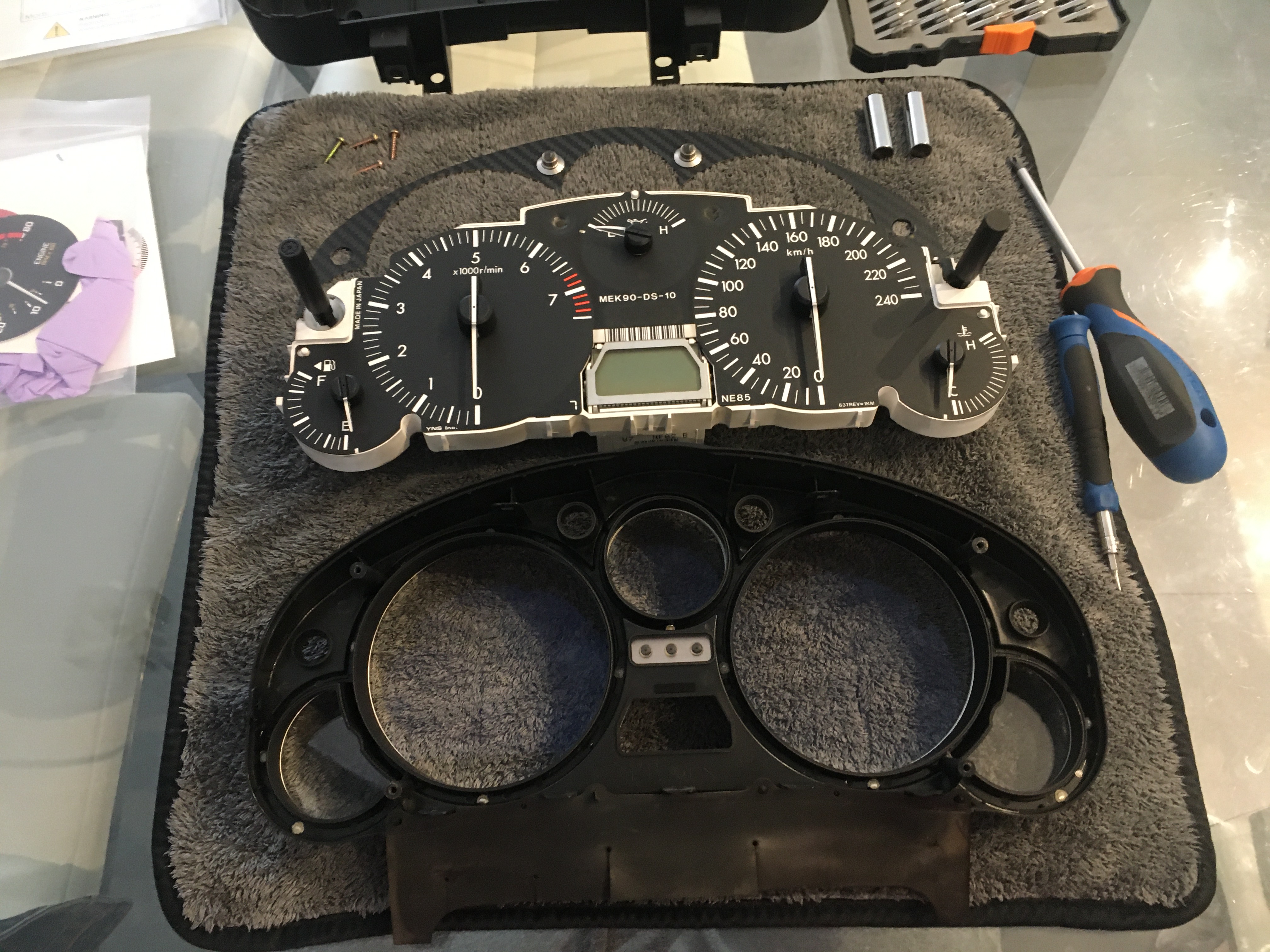

Una vez retirada, soltamos un OSTIAPUTA!! Madre mía cuántas movidas!
Pero no pasa nada, lo desenganchamos de las grapas y fuera. Solo falta quitar las agujas.

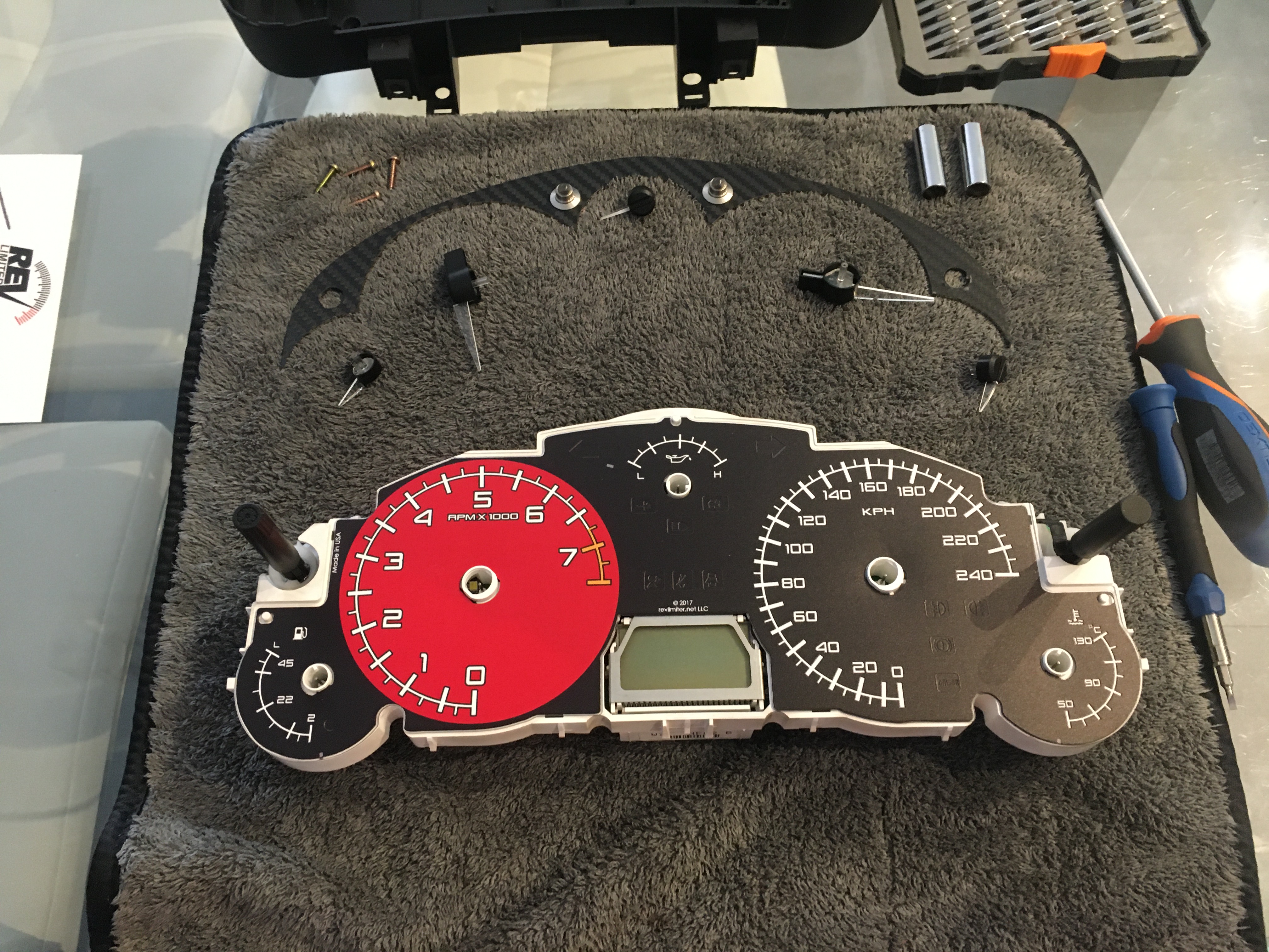

Montamos la nueva y ponemos las agujas.

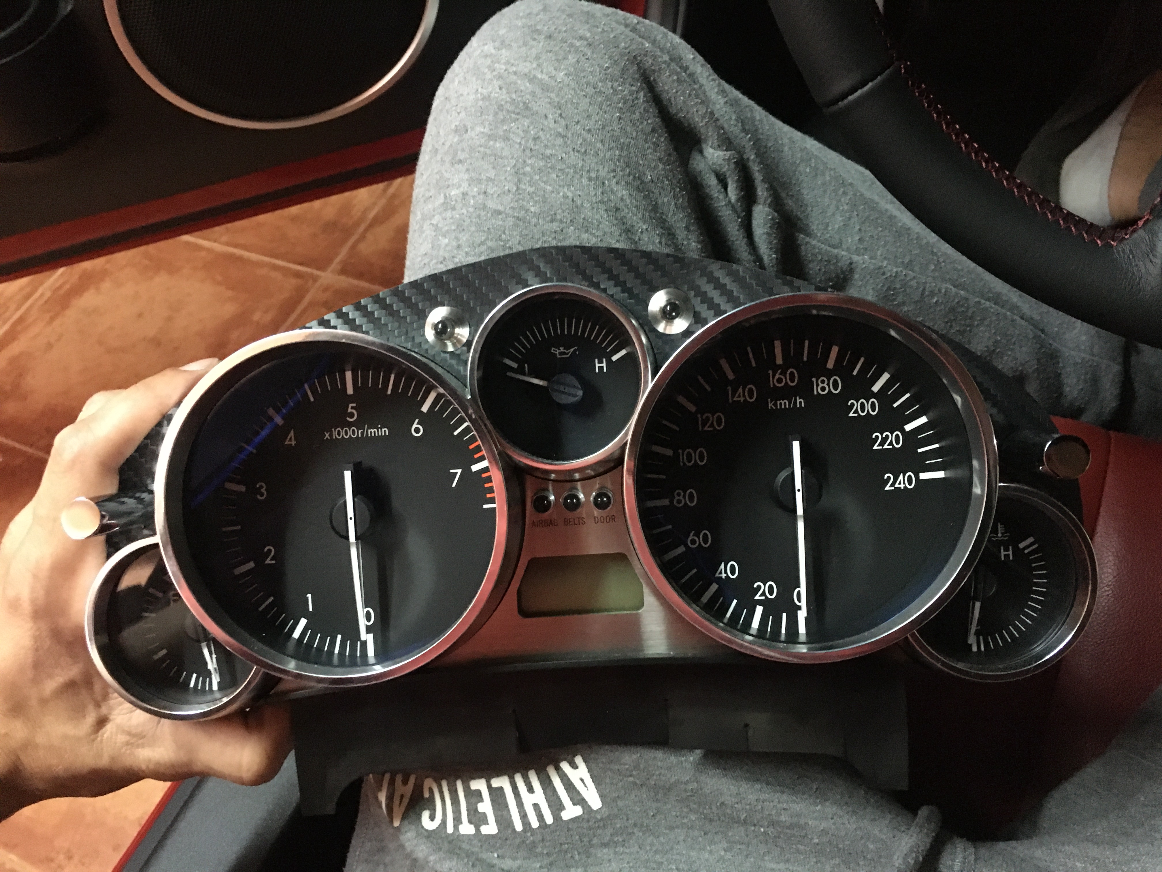

Y montamos el resto de partes. Y así queda, listo para ir al coche.

:clap:  :clap:  :clap:  :clap:. Te esta quedando magnifico, mi mas sincera enhorabuena, pero me parece que es un trabajo de mucha meticulosidad y paciencia. Pero merece la  pena el estupendo resultado.  :mola: :mola:

@gabi ,
Las agujas van incrustadas en el eje a presión y ya está?
  • en: Junio 08, 2020, 20:47:32
@gabi ,
Si, para quitarlas le vas dando un poco de giro a la vez que estiras un poquito de ella. Siempre con guantes para no dejar marcas de dedos.

Te felicito Gabi , un gran trabajo y un mejor resultado. El toque rojo del cuentavueltas queda muy racing y pega muy bien con tu coche ... lástima que te lo vendas  :24:
Carlos, como suponía, poner y quitar las agujas es de largo la parte más delicada.
Si, es lo más delicado.
Pero normalmente, la parte que a mi me parece siempre más puñetera es la de soltar los conectores eléctricos por primera vez
