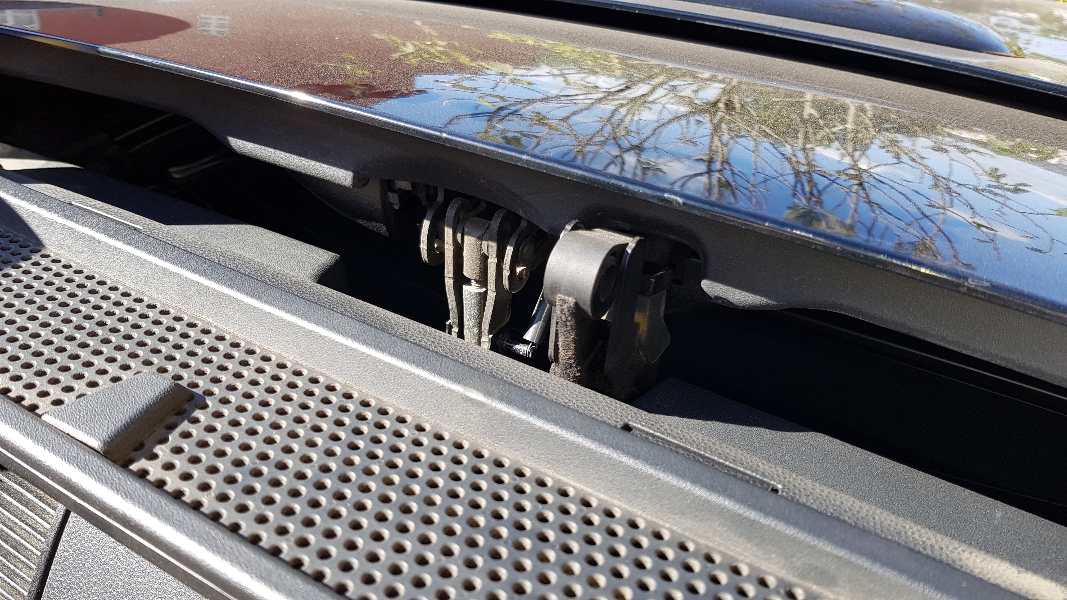

Muy buenas.
Hace un par de días que el techolata hace un ruido raro al ir descapotado.
Hoy lo he mirado y me encuentro con esto:
No baja el último par de centimetros.
Se ve muy bien en los topes.

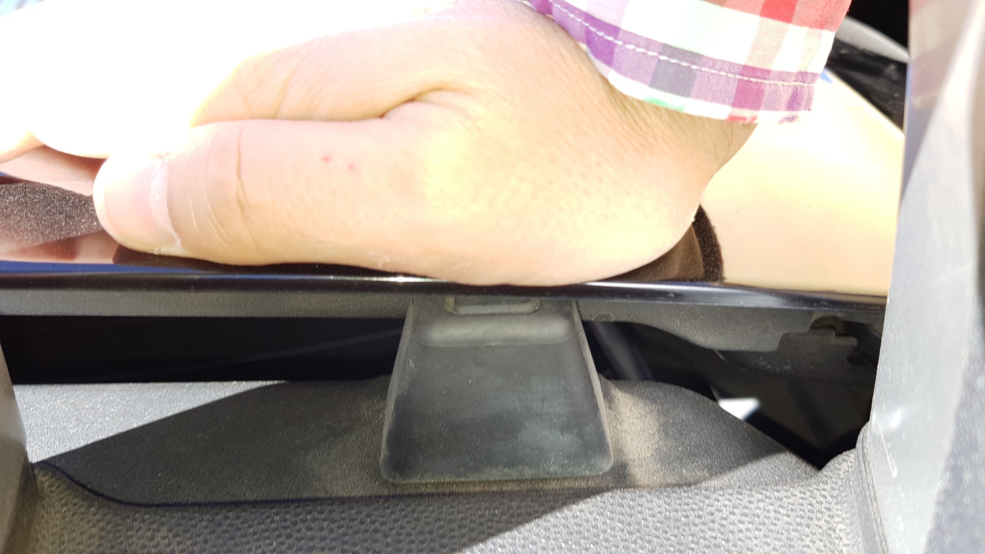

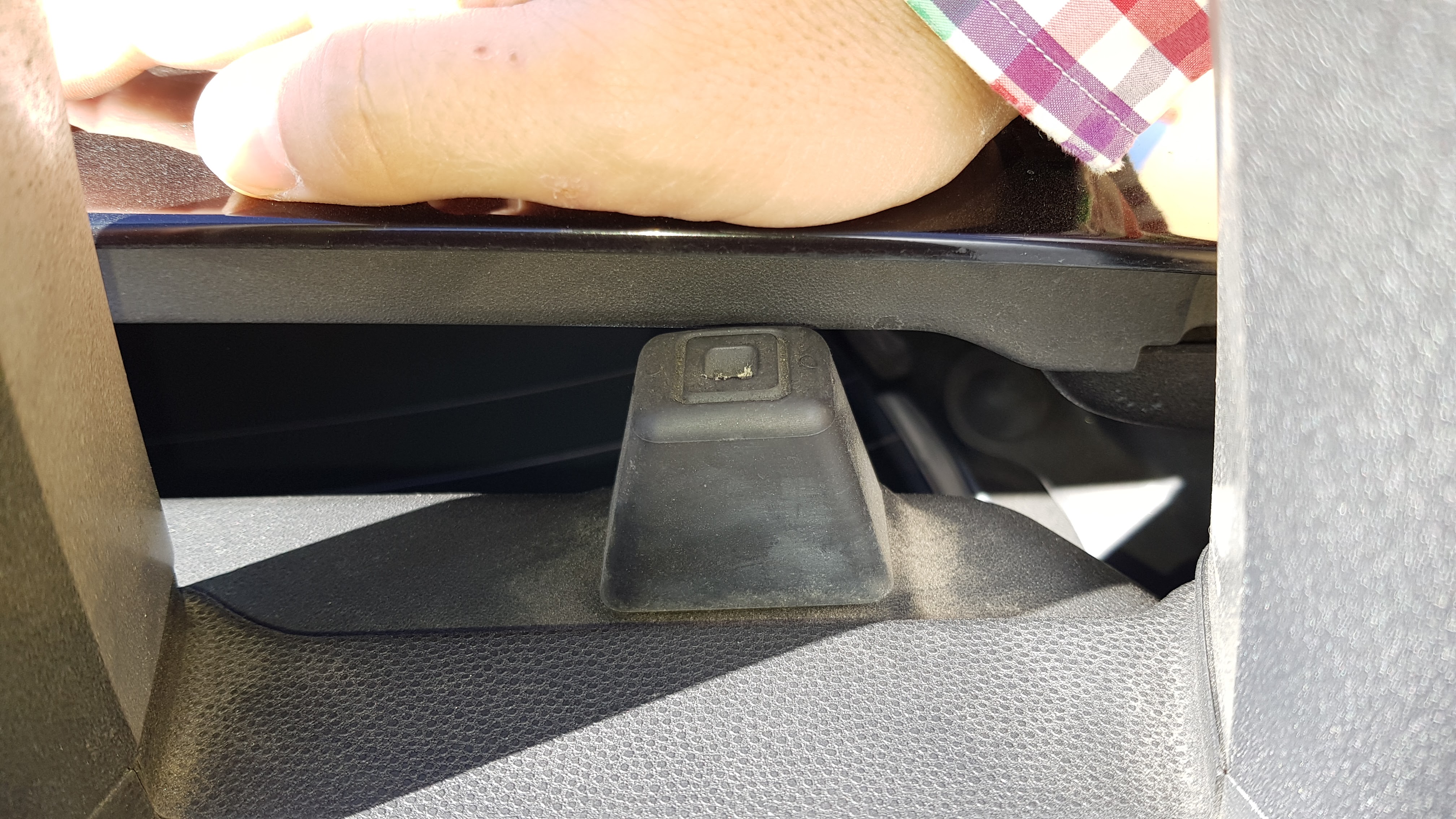

Si lo empujo, llega a su posición correcta mientras mantengo presión. despues vuelve.
El gancho central que debería tirar hacia abajo para sujetar el techo se coloca en la posición apropiada, pero después no hace ni amago de moverse. Cede a la presión pero despues recupera a la posición con el techo separado.
Si se os ocurre algo, teneis controlado donde está el despiece de esa parte, o lo que sea comentadme lo antes posible, aunque me da que voy a tener que ir de conce capotado  :crybaby2: :crybaby2: :crybaby2:

En la primera foto se ve a la izquierda el gancho que se sujeta al marco delantero pero, me "disturba" lo que hay a su lado derecho. Ese pequeño tope no lo recuerdo así.
Puede que sea una olla mía pero al verla, para mí hay algo raro ahí. No recuerdo para nada ese cilindro hueco...
He buscado vídeos en youtube pero no he encontrado una visión o enfoque directo a esa zona.

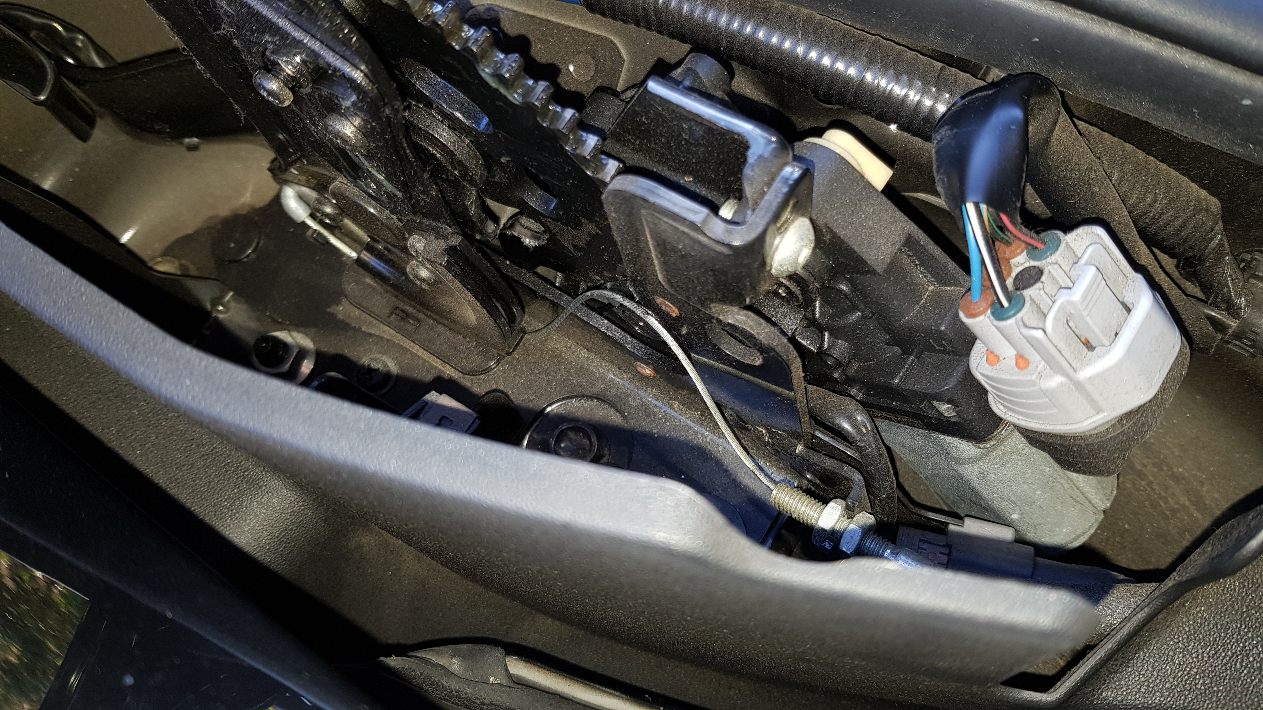

Y una foto del engranaje de la izquierda, por donde se supone que puede andar la pieza que comenta Uhia.
Será cuestión de tensar ese cable? :nusenuse:
Cuando baja la tapa trasera -donde está la luz de freno-, ese cable se tensa. Por los diagramas creo que es el que tira del gancho hacia abajo trincando el techo. Sería interesante saber si el gancho en posición normal con el techo cerrado sobresale tanto como el de mi NC.
