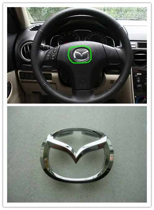

.....no sé cómo está fijada pero sería la primera insignia que no estuviese pegada en esa zona.
Precisamente porque es la tapa del airbag, no debe perforar "la tapa".
Me apuesto una cerveza a que va pegada!
2 minutos en google y:
Ahora habría que medirlo, por si coincide con el del maletero -por ejemplo-.
Y a partir de ahí,  comprar el adecuado.
Y no os quedéis en el mx-5, este es de un Mazda 6.
« Última modificación: Noviembre 05, 2016, 20:50:55 por Antimach »

He seguido buscando y ya sé porqué no se debe encontrar como 1 pieza (tampoco fui capaz). Deben ser dos.
En varios anuncios sale a la venta "el interior" del emblema, como este:
http://www.ebay.com/itm/02-08-MAZDA6-GH-MAZDASPEED6-CARBON-FIBER-TRUNK-EMBLEM-INSERT-FOR-MAZDA-ATENZA/281374806760?_trksid=p2047675.c100623.m-1&_trkparms=aid%3D222007%26algo%3DSIC.MBE%26ao%3D1%26asc%3D40146%26meid%3Df6abc0100c554dfebbe729c505fd41bc%26pid%3D100623%26rk%3D1%26rkt%3D4%26sd%3D281280696684
Y lo otro es un emblema nuevo.
Como lo que está en mal estado es el emblema, miraría si coincide por tamaño con el del maletero -que me suena que es igual- y solo cambiaría eso.
De NC
http://rev9autosport.com/hasepro-carbon-steering-wheel-emblem.html
De ND
http://rev9autosport.com/hasepro-carbon-emblem.html
http://www.ebay.com/itm/For-06-Mazda-Miata-MX-5-Roadster-Carbon-Fiber-Hood-Emblem-Decal-Insert-Filler-/262167100111
Lectura
http://www.rx7club.com/interior-exterior-audio-26/miata-nardi-steering-wheel-rx7-101177/page2/
Yo lo tendría muy claro!
Y sino, volante de segunda mano :elrisas:
« Última modificación: Noviembre 05, 2016, 21:26:02 por Antimach »
