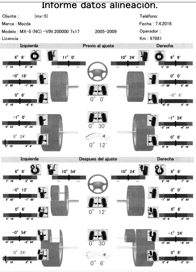

El objetivo al cambiar las barras era tener un poco menos de balanceo y un tacto mas kart. Se ha conseguido claramente un menor balanceo, aunque curiosamente, el coche me transmite -no se como decirlo- menos juerga. Es más seriote y eficaz, como mas profesional. De hecho, mi copilota está contenta con el resultado, es posible que se maree menos. El paso por los badenes es mas o menos igual. En recta no aprecio diferencia. No se como sería si fuese rápido en las rectas, que no es el caso.
El motivo de alinear era más por garantizar que después del cambio de barras estaba todo OK que por sacarle el máximo rendimiento "racing" a mi gran nivel de conducción :24: :24: :24: . Debido a esto, y después de leer el comentario de Anti, decidí pedir los valores en el centro de los recomendados.
Os adjunto el informe de alineado y si os apetece seguimos comentado a ver si aprendo algo :biggrin:
