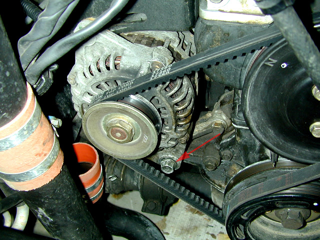

el tensor de la correa es este:
pero los de ajuste, creo que son estes!
los ultimos pasos de este tuto, te ayudarán!

Efectivamente, son las fotos que muestra Uhia (no todas, la última solo hace de pivote y no se debe tocar.)
Si quereís más fotos solo debéis Googlear en Imágenes: mx-5 tensioner belt

Veo que ya te lo han explicado todo. Respecto a lo que dice Uhia, la primera foto es del tensor de la distribución que es automático por muelle. No lo busques por que ni es ese, ni lo vas a encontrar. La última tampoco tengo claro que sea de NB. Te diría que no, pero tampoco me conozco todos los motores de NB.
Las dos fotos del medio son correctas. La segunda foto es de la correa de accesorios. La encontrarás si miras el motor de frente a la derecha. La tercera foto, la del alternador la tienes mirando de frente a la izquierda.
Comprueba con los dedos cual está menos tensa y apriétala un poco más.
