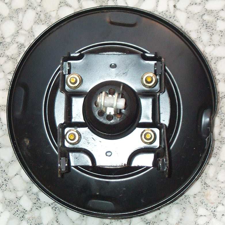

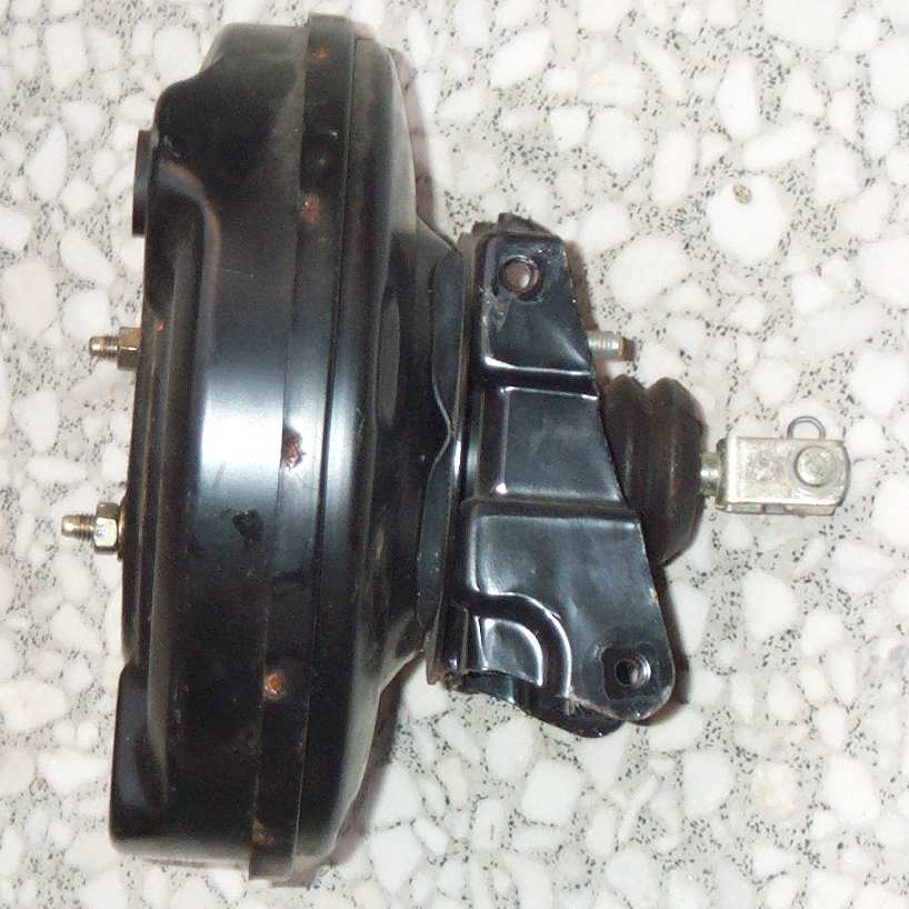

tu bomba es de este tipo..    desconozco donde toma el vacío esta bomba, como dice PAU..   presupongo que en la vista frontal hay un agujero del que desconozco el uso, y será ese.. pero como en el esquema de sistema de frenado del MG no lo veo claro, no te lo puedo decir.   Pero si que puedo avenurarme a decir que es más fácil que falle el maestro a la bomba.   Mas piezas implica más posibilidades..
tu bomba es esta:
vista lateral (la parte derecha es la que va al pedal)
vista de cara al pedal: (ninguna ciencia hay, una bisabra y un émbolo
vista frontal desde el motor, sin el cilindro o servo maestro (donde se ve el agujero, que supongo es el que comenta Clubman
y vista del maestro (que de ser causa de la bomba, creo que es el que tiene más papeletas de cascar!)
la bomba debe rondar los 100-150€   y el maestro  por el mismo camino ( no lo se!)
pero vete pensando tambien en que haya la holgura que te he comentado en el firewall
