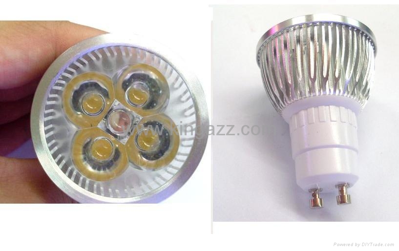

Pues básicamente ya te lo han dicho, esos focos tienen un chorro de luz, verás un "circulo" en una zona y oscuridad en otra. A menos que busques eso, no te lo recomendaría.
Son bonitos, si, puedes mirar a ver si hay esas bombillas con más grados de apertura de forma que alumbre más. (cuando digo alumbrar más no me refiero a dar más luz, sino que abarque más m2 en la cocina el haz de luz).

precios?
las B&F son caras, pero a la larga compensan, garantía de 5 años, (lo cual no significa que se fundan a los 5 años y 1 día). Y la calidad de la luz, es otro mundo. Hay muchas GU10 chinorris que en los bordes alumbra amarillento y en el centro bien, o al revés. O que hacen poca luz. O que directamente toda la luz que emite es fea de cojones.
Una lámpara LED 2700k-3000k buena, emite una tonalidad de luz igual o extremadamente similar a una halógena. Una chinorris.... ni de coña se aproxima.
Hablamos de entre 14 y 30e por bombilla. (hablo de GU10)

  enfinx   no en lo de los LEDs    los presuponía más caros..   no me parecen desorbitados y más si van con garantía..     en lo de los chinorris, es obvio    tienes lo que gastas...
lo que voy es a ver si puedo cambiar todas las lamparillas halójenas del tipo
por este tipo:
tendré que buscar a ver donde los puedan tener, por aquí!

Esa es supercara de cohones, vale 32e la bombillita, mira a ver si la encuentras más barata, y la parte mala es que no alumbra 360 como las halógenas.
http://tienda.xn--diseoluz-g3a.es/index.php?route=product/product&product_id=257
La versión chinorris de esa si que es para tirarse a la bebida, es super grande y por su forma si que son 360, pues tiene tropecientos leds. Pero no te lo aconsejo. También las hay más chiquitinas, que valen 5-10e, pero a base de poner menos leds y por tanto menos luz.

Como mi linestra (S14s) de 1m de largo que no hay cojones a encontrarla led...
Yo lo que no estoy de acuerdo es en lo del numero de leds. Las hay con pocos leds como mi foco de 50w que iluminan una burrada y luego las tipicas que suelen ser de los chinos que llevan 130 leds y no iluminan una mierda... Yo en lo que me baso a la hora de comprarlas es en los lumenes, el angulo y los w. El foco por ejemplo son 120º y me parece más que correcto. Las del comedor por ejemplo tienen muy poco angulo pero claro como son 6 foquitos pues bien colocados obtienes una buena cobertura. Sumado a que mis paredes blancas reflejan su luz. Si hubiese puesto paredes oscuras esas luces no valdrían para nada.

Es que hay LEDs y LEDs.
Tipos de led:
- Led estándar: no iluminan nada. No comprar ni en broma. No pondré más info sobre ellas, porque no va a ningún lado.
- Leds SMD: son leds de montaje en superficie. Más pequeños, con encapsulado mínimo.[INDENT]Características:- Ángulo de iluminación muy amplio (~170º). Iluminan de forma muy homogénea. Mucho menos directivos que halógenos normales.
Modelos: cambian en función del número de leds y el    tipo de   estos. Para cada tipo de led, interesa tener el mayor número  de   ellos   para maximizar la luminosidad.
Tipo de led:-    3528: son leds pequeños. Las bombillas de 60leds de este tipo   equivalen  en potencia de luz aproximadamente a un halógeno de unos 30W.
- 5050: estos leds son algo más grandes. Según    hojas de características encapsulan cada uno equivalen a 3 del tipo 3528,    con lo   que  para calcular la cantidad de luz que dan, el  equivalente   en 3528 es   a  multiplicar el número de leds 5050 por 3.  Ej: una   bombilla de 20   leds de  tipo 5050 equivale a una de 60 leds  3528.
- Leds de potencia: son    leds que tienen mayor consumo y dan mayor iluminación. Su eficiencia    (lúmenes por cada
W consumido) es similar o mayor que la de leds SMD.Características:- Son bastante directivas. Similares a los halógenos convencionales.
- Al salir toda la luz desde 3,4,5 puntos de la bombilla, mirarlas directamente puede resultar molesto.
Modelos: se diferencian básicamente en el número       de leds. Existen también de leds tipo CREE (mayor potencia, los   usados     en las famosas linternas de dealextreme), pero son   considerablemente   más   caros, además de que no hay que fiarse mucho   de los vendedores  de   ebay,  que te pueden colar un cree por uno   normal.- 3x1W:
- 4x1W:
- 5x1W: .
Tipos de led montados en bombillas.
3528: chip de montaje en superficie led de 3.5x2.8mm. Se utiliza    en bombillas  de pequeño tamaño, o bien de tamaño medio, agrupando  gran   número de  ellos. Llevan mucho tiempo en mercado y su fiabilidad  es  muy  buena. Su  potencia luminosa es baja. Habitualmente se  requieren  cerca de   cincuenta unidades para alcanzar 100 lumens.
5050: chip de montaje en superficie led  de 5x5mm, formado    internamente por 3 leds SMD de potencia similar a  los 3528. Existen    modelos de diferente potencia con el mismo aspecto  exterior.
Habitualmente se instalan en paralelo varios grupos conectados en serie.     También llevan bastante tiempo en el mercado y su fiabilidad es   buena.   Su potencia luminosa es medio-baja, y se pueden alcanzar 100   lumens  con  un grupo de entre 10 y 20 unidades.
5630: chip de montaje en superficie led  de 5.6x3mm, formado    internamente por 2 leds de media potencia  equivalentes a dos 5050   aprox.  Se agrupan en serie. Su rendimiento está  en entredicho debido a   los  problemas térmicos observados en las  primeras bombillas que los    instalan. Su potencia luminosa es media. Se alcanzan 100 lumen con 4 o  5   unidades.
1-3W: Chips de led de alta  potencia constuidos en china. Todos    tienen un formato similar y se  agrupan en serie dentro del PCB. Su    eficacia es generalmente alta,  aunque requieren una buena disipación    térmica. Llevan mucho tiempo en  mercado y su fiabilidad es alta. Para    conseguir 100 lumenes se requier  aproximadamente 1.2W.
CREE: Fabricante americano de chips led  de alta potencia. Tiene    chips a partir de 1w. Los más famosos, la  serie XR-E y XP-E tienen    potencias máximas de 3w y 4w respectivamente.  Estos leds tienen una    eficiacia muy alta y un rendimiento cromático  bastante bueno. Llevan    mucho tiempo en mercado y su fiabilidad está  fuera de toda duda. Su    potencia luminosa es alta. Se puede alcanzar 100  lumenes con 1W aprox.
COB: chip de montaje directo sobre el PCB. Normalmente son de     grandes dimensiones y están formados por distintos tipos de matrices,     con grupos en serie y en paralelo. Por su tecnología de construcción,  la    disipación térmica es mejor que los otros tipos a igualdad de    potencia.  Llevan mucho tiempo en el mercado y su fiabilidad depende de    su  disipación térmica, debido a que la potencia suele ser muy alta,  de    hasta 100W o más. Su potencia luminosa es en general alta o muy  alta,    aunque su eficiencia luminosa no consigue mantener el ratio de  otras    tecnologías de menor potencia. Para conseguir 100 lumenes se  requieren    aproximadamente 1.5W.
MCOB: Múltiples chips COB de baja potencia. Combina en una misma     bombilla la eficiencia derivado del uso de COBs de potencia baja, con    la  acumulación de potencia obtenida al agrupar varios de esos chips.     Llevan poco tiempo en mercado. Con 1W se consigue cerca de 100  lumenes.
