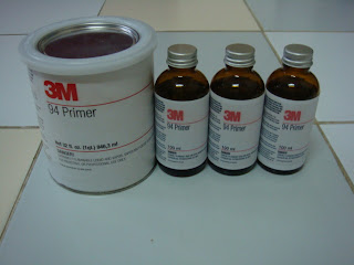

en zonas conflictivas ya a la vista, hay que usar un acelerante de 3m..   con elllo te evitas molestias futuras,  e igualmente es retirable, como el vinilo!
lo que si está claro, es que por ejemplo en los pasos de rueda, el recorte interior, no hacerlo al canto...   sinó a doblarlo por la cara interna, y a ser posible, esa cara interna, usar el acelerante 3M...   y ya si lo metes por el interior, habiendo sacado el guardabarros... no se te despegará...

Acelerante? En que consiste eso? No sabía de su existencia...

Citar
Promotores de Adherencia
Hoy hablaremos de los promotores de adherencia que se utilizan para instalar el vinilo en superficies tridimencionales complejas ej: Cascos, espejos retrovisores, manijas y cualquier otro elemento con superficies complejas o que se quiera dejar de forma definitiva el vinilo.
Existen dos tipos de promotores de adherencia utilizados para DI-NOC, uno se utiliza en superficies varias (MDF, fibra de vidrio, yeso, estuco, caucho, vinilo, pvc) y cualquier superficie porosa. Promotor de Adherencia DP 900 de 3M, El otro esta diseñado para la industria automotriz Primer 94 de 3M, utilizado sobre cualquier superficie del automovil, motocicleta, bicicleta, etc.
es recomendable para piezas pequeñas, molduras y plásticos por culpa de las curvas y formas!!    quizás tu tendrías que haberlo usado...   y en algúnos vídeos de carwrap interior, lo usan de 1º y luego a vinilizar por calor!

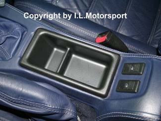

Re: El Pistacho verde y sus mods
  • en: Noviembre 09, 2011, 17:57:30
Mi gozo en un pozo
hoy he estado probando el tema del vinilo con esta pieza y ha sido totalmente imposible vinilarla con el secador.
al darle calor el vinilos se vuelve maleable pero no se si porque es demasiado profunda la pieza pero no podia darle calor y que cogiera la forma, al darle calor le puedes dar forma pero vuelve a su posicion con lo que es un follon,
tengo algun trozo mas que al lo mejor lo pruebo en la carroceria en algun lugar complicado para ver si pasaria lo mismo,
pero de momento el tema vinilo no me convence.
Decir que he utilizado un vinilo marca hexis serie 30000 con efecto carbono, que no es precisamente malo,y no ha sido posible.
Desconectado NCesar
  • Piloto RSC - 4376
  • Mazda mx5 nc 2.0
  • en: Noviembre 09, 2011, 21:43:06
Mejora la técnica, pille ayuda a alguien.
