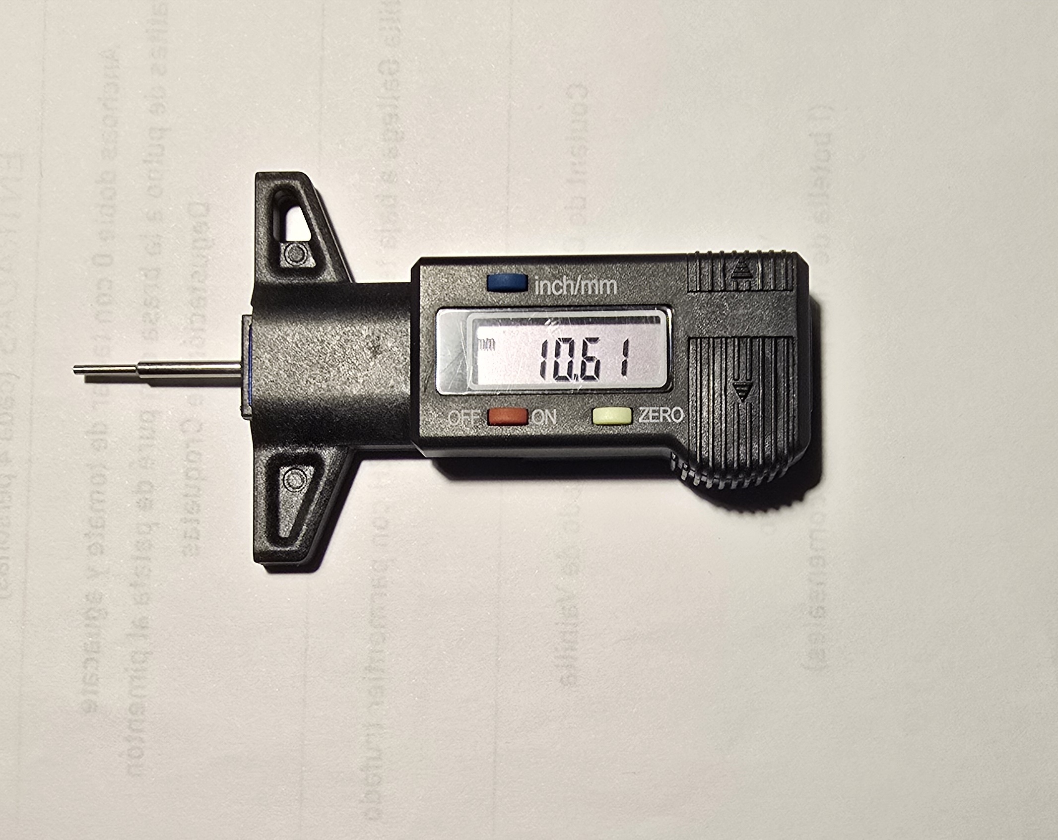

@Manel Como voy también a Asturias tu comentario me ha hecho comprar un aparato de estos y ponerme a medir el desgaste de mis ruedas.
Puse los cuatro neumaticos nuevos (Michelin PS2)  poco despues de comprar el Boxster azul y, según mis registros, han rodado 19.700 kms.
Acabo de medir la profundidad de los mismos y me dan  poco más de 3mm detras y 4,5 mm delante.
Por lo tanto, creo que aguantarán.
Aprovechando "el tiron", tambén me puse a medir las ruedas del Boxster rojo y ,sorpresa de las sorpresas, los Pirelli Pzero miden 3,5 mm atras y más de 5mm delante. Digo sorpresa, porque ya tienen 23.200 km! :sisi1:
Son registros muy superiores a los que obtenía con el Boxster black.
Será porque conduzco cada vez más tranquilamente.

Ostras un calibre de profundidades... (seguro de lo mandas a calibrar cada año al entidad de certificación competente)
No es por hacer publicidad, pero también tenéis este medidor de presión y profundidades de surco por cortesía de Michelin.
