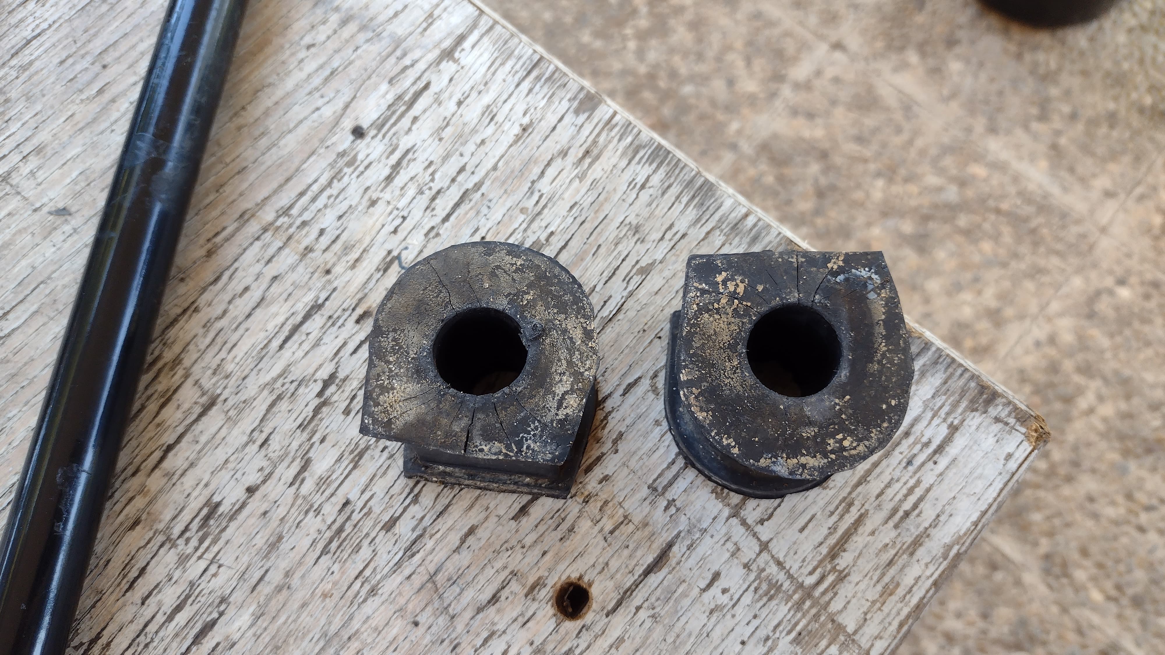

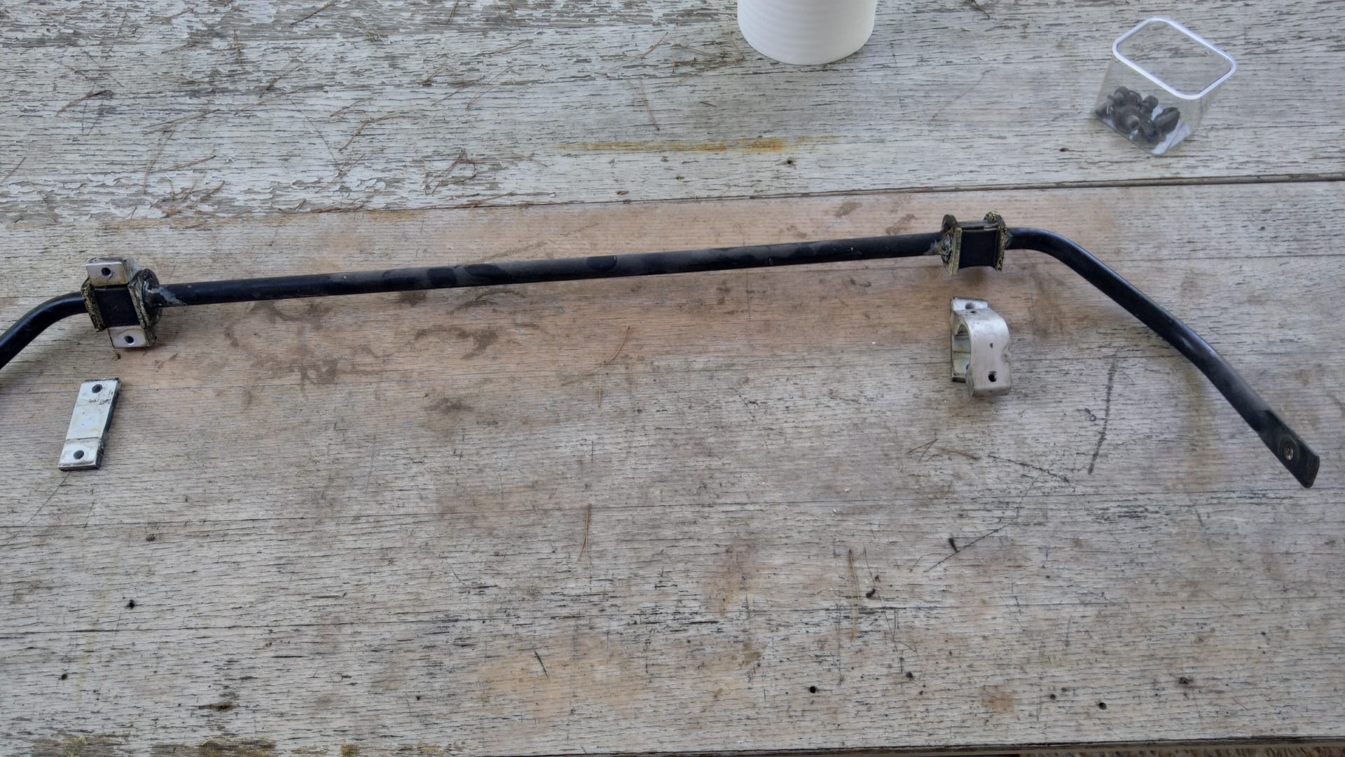

Salió la estabilizadora y me las ingenié para no tener que quitar la suspensión porque lleva un tornillo que se queda detrás de uno de los triángulos de la suspensión (ingenieros ingleses...)
Detalle de los bushing viejos. Les tocaba relevo, claramente

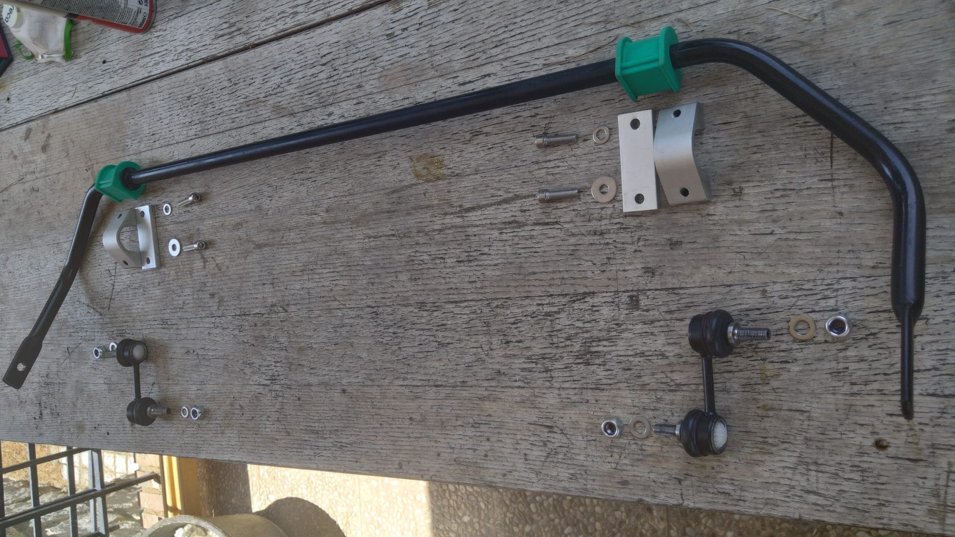

Y aquí ya todo limpio, con los bushings, drop links y tornillos inox nuevos
A ver si baja un poco el sol y lo dejo montado.

  • Piloto - 1747
Hola @david , una curiosidad:
Los nuevos "bushings" parecen hechos de un material más duro que los originales
¿Poliuretano, quiza?
Me supongo que esto afectará al comportamiento, no?
  • Piloto RSC - 2065
(Citando a @Bris)
Son de silicona. Al tacto no parece que tengan una dureza muy diferente a las originales. Cuando lo pruebe te diré si afecta al comportamiento.

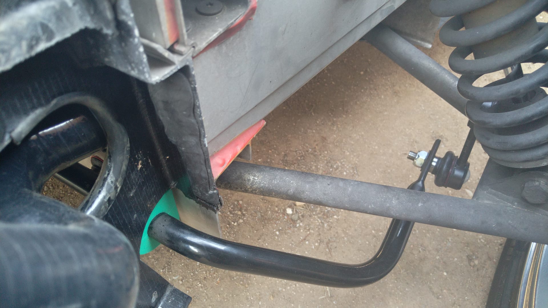

barra montada

https://www.elise-shop.com/elise-shop-com-silicone-bush-anti-roll-bar-pair/
La lógica me dice que deberías notar al tacto con las manos los nuevos algo más blanditos al menos por la parte exterior, ya que los viejos, debido al material en el que se fabrican habrán ido endureciéndose con el tiempo.
De todas formas como dices le hacía mucha falta.
En eso tienes razón, aunque sean como los originales, los que llevaba puestos ya no eran como los originales, así que es probable que note un cambio.
Ya he podido sacar el juguete y como he podido hacer pocas curvas (porque aquí NO HAY) la única diferencia que he notado es que la dirección se nota algo más firme. Veremos con las curvas.
