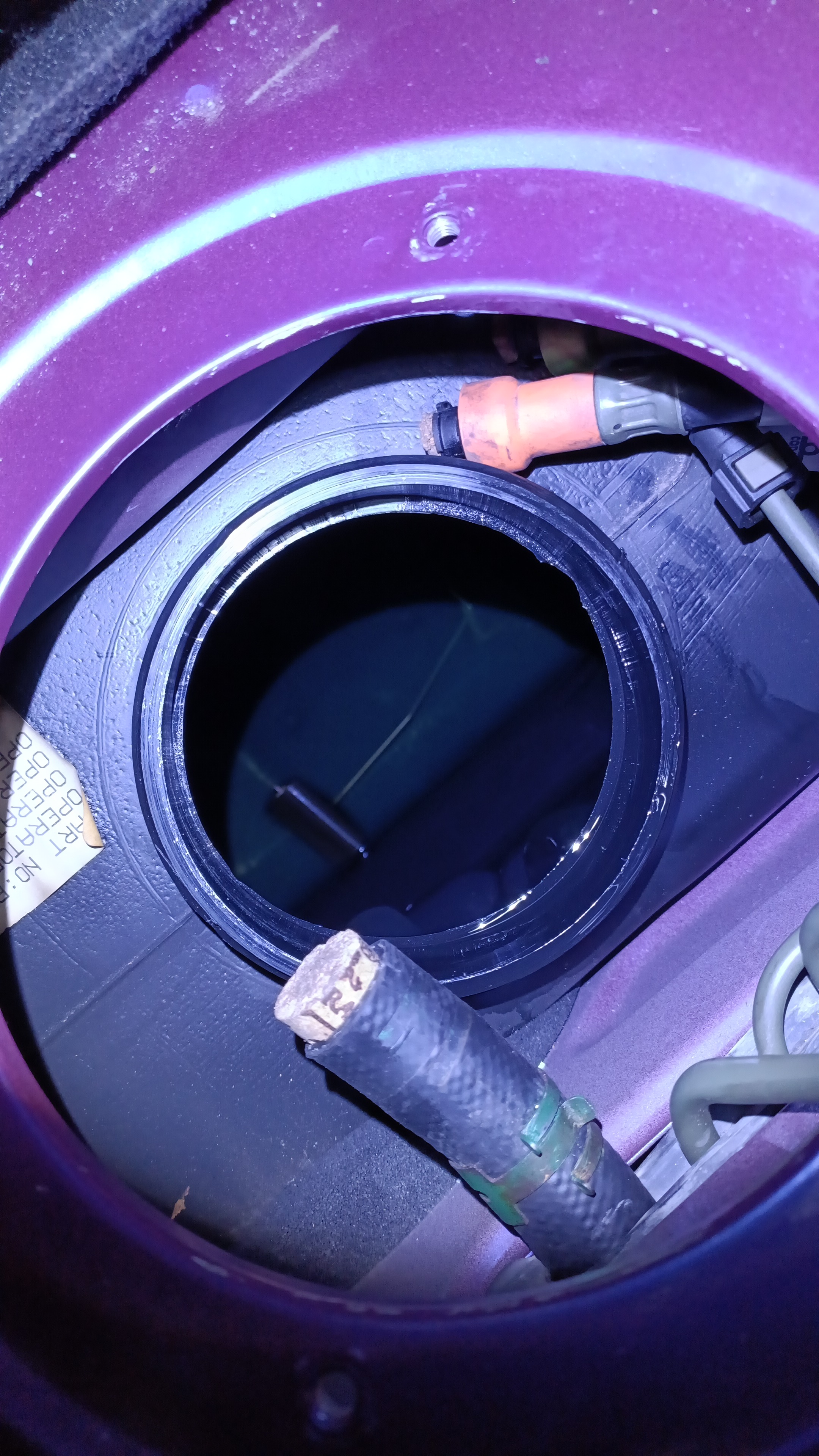

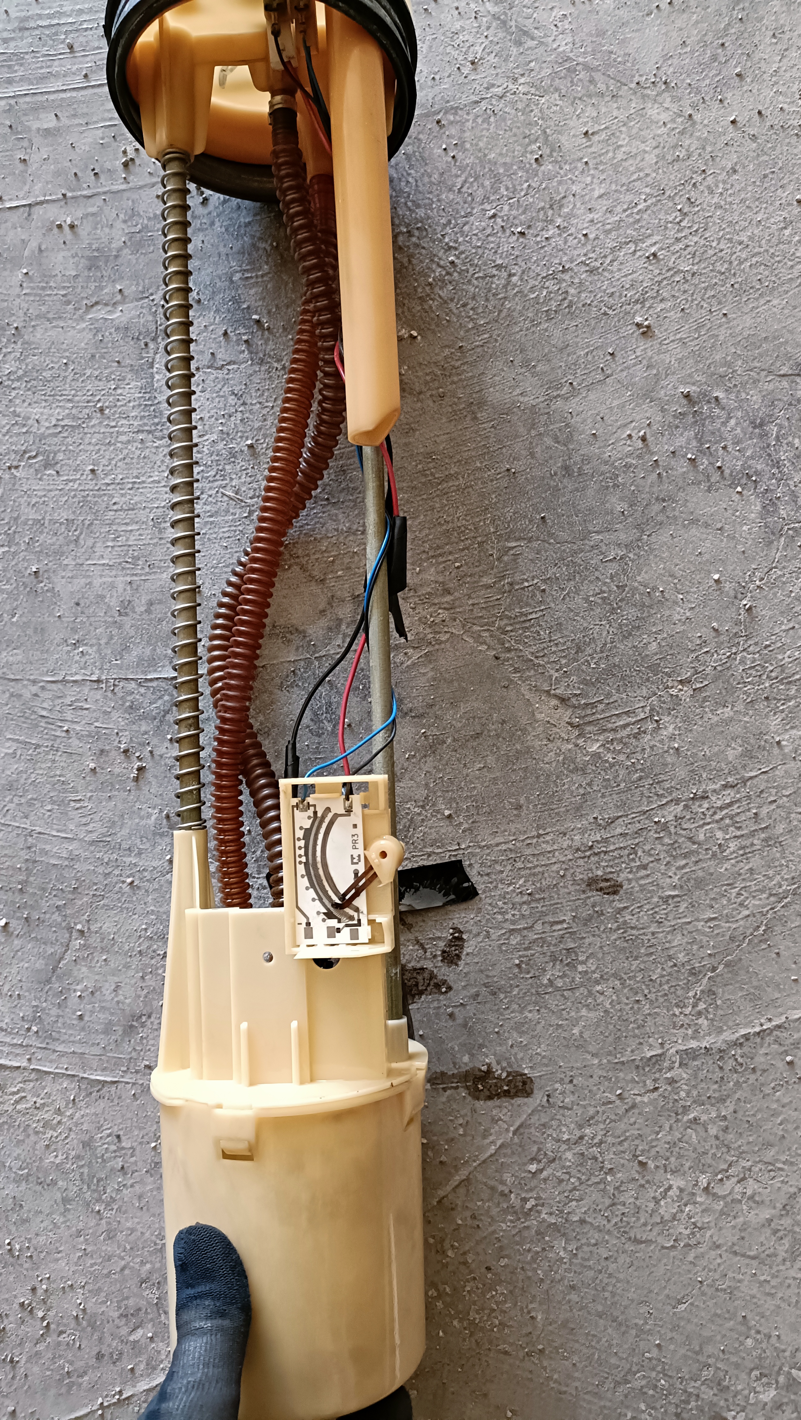

La bomba no marcaba por un sencillo motivo... El aforador estaba partido de su soporte.
Me tocará buscar el repuesto (o reparar la mía)

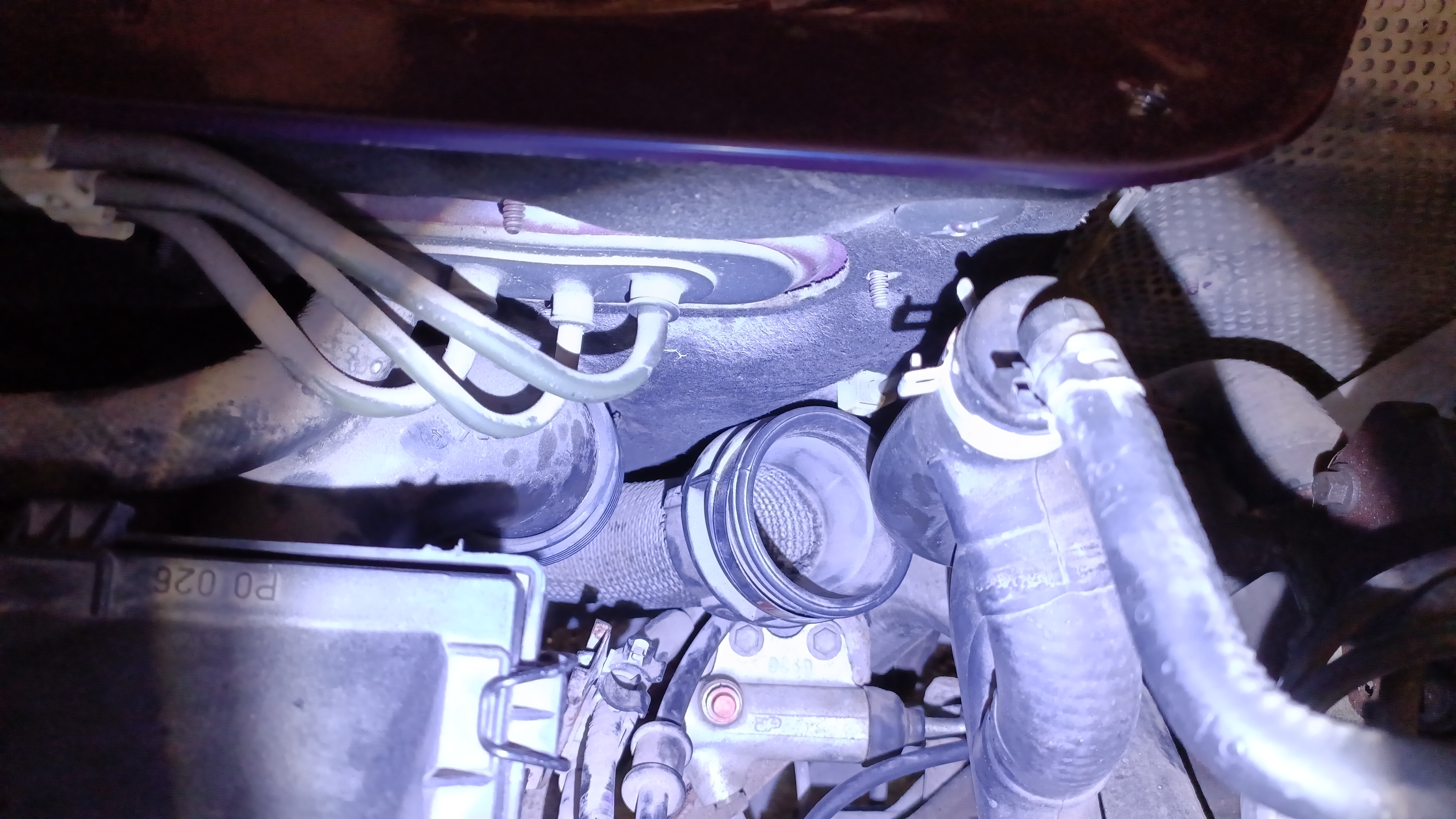

Otro fallo, la caja del filtro de aire tomaba aire (sucio y caliente) del vano motor, con una toma de aire directa al lateral "desaprovechada"
Ya solo me queda reajustar la suspensión trasera y su estabilizadora, cambiar el sensor de la sonda Lambda (y posiblemente cambiar colector y downpipe por unos de acero inox)
Os dejo algunas fotos del proceso!

Tras montar la bomba de nuevo, sigue sin indicar el nivel. Probaré otras alternativas.

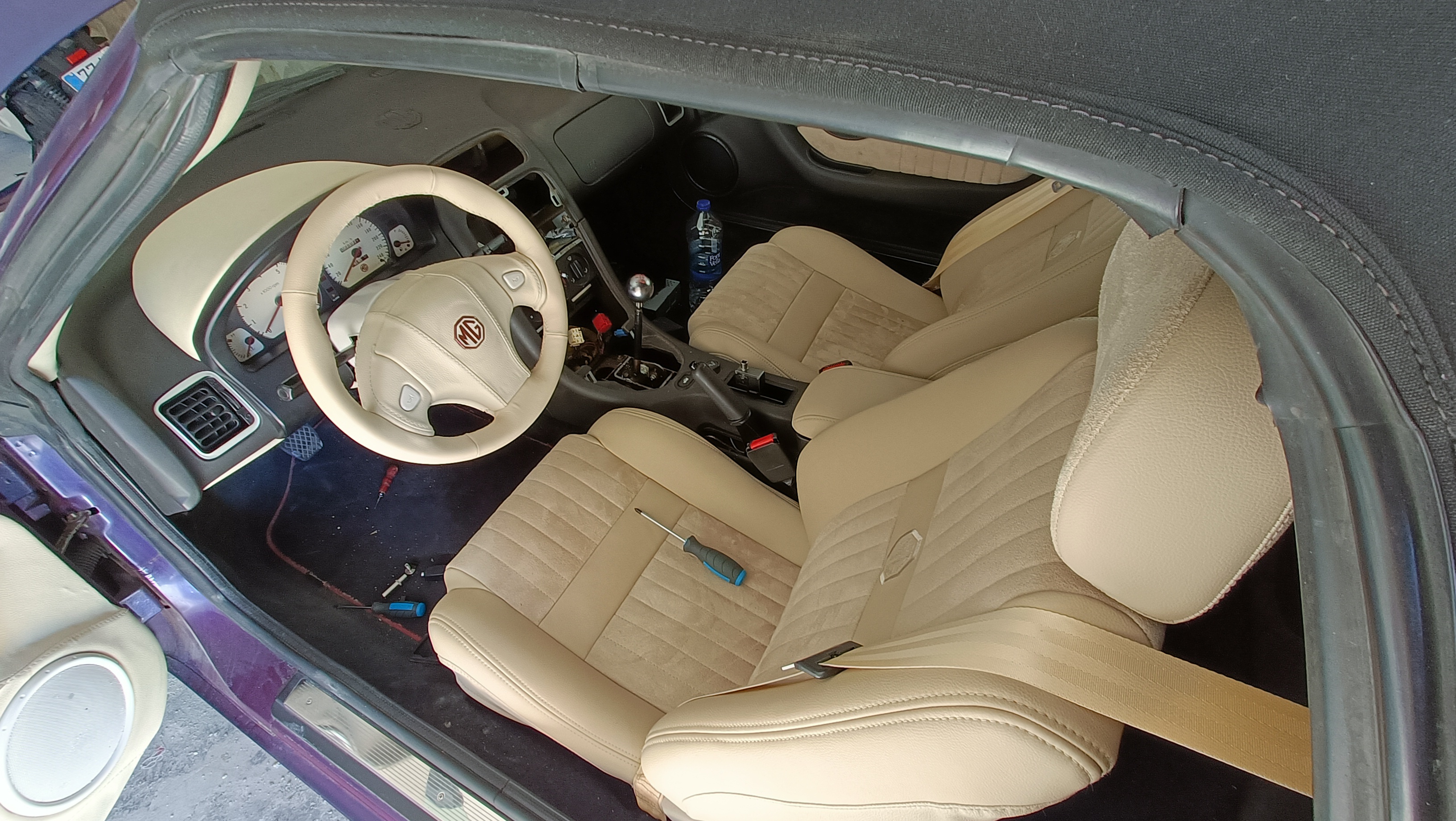

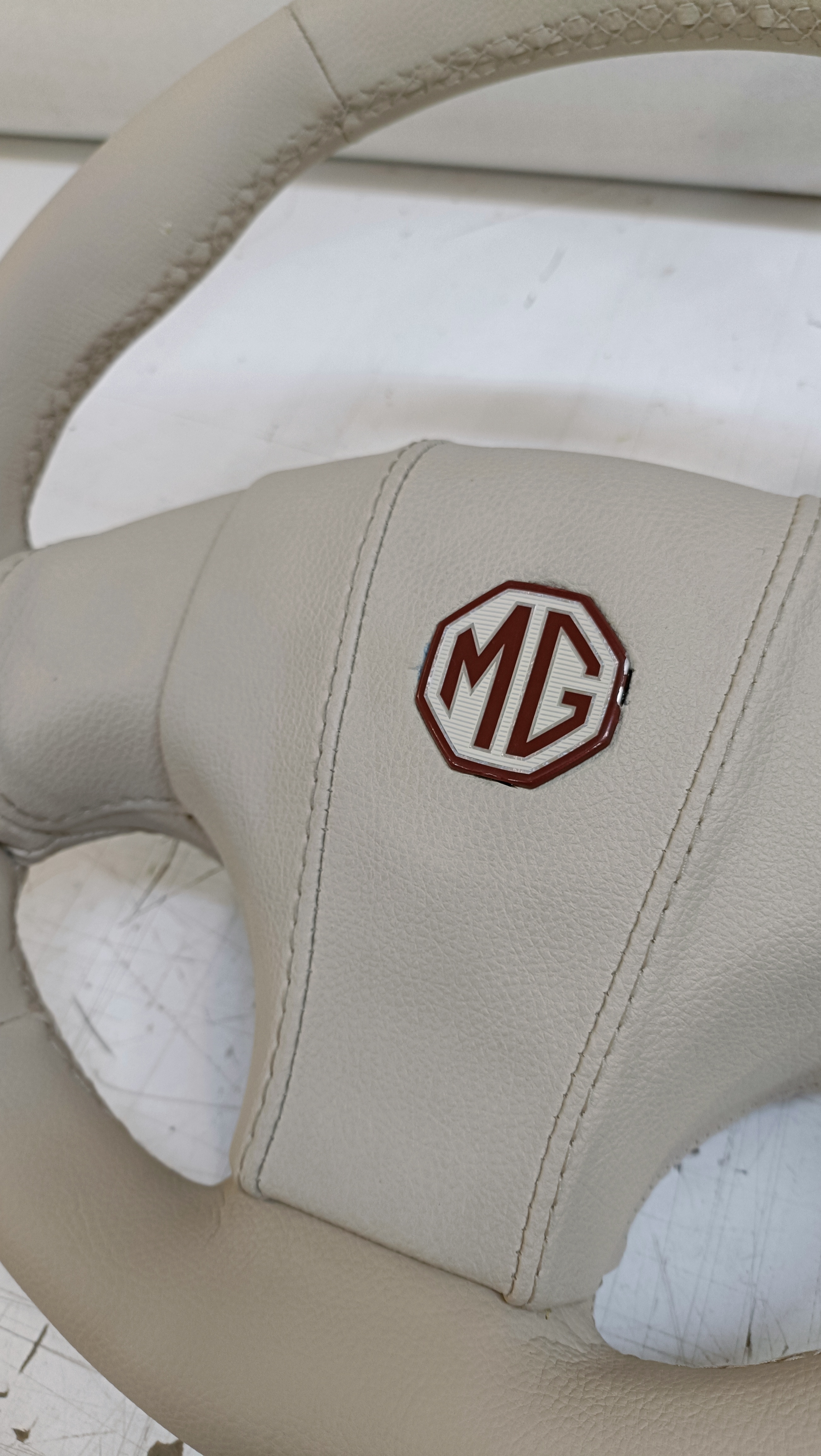

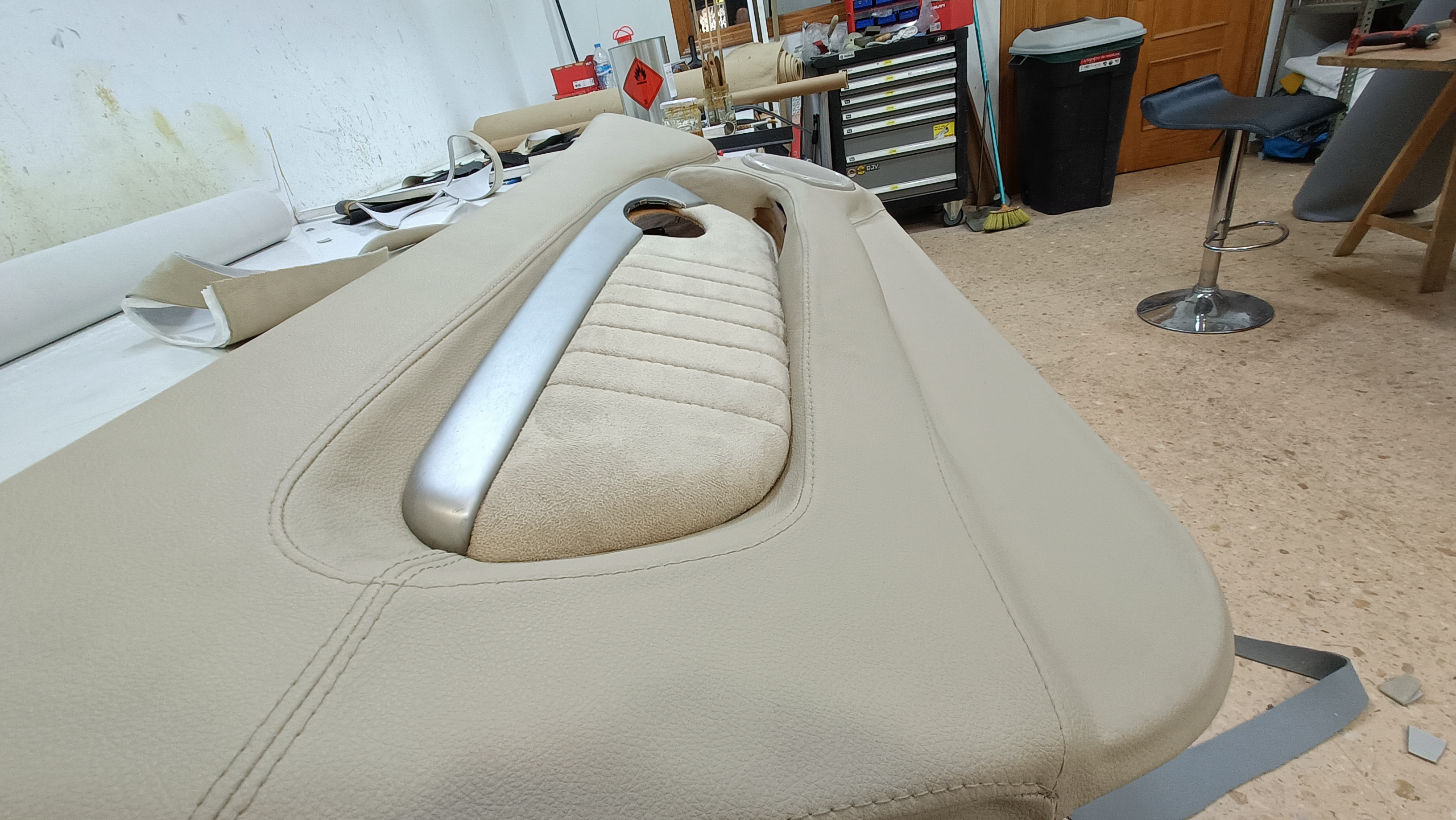

Muy buenas de nuevo!!
Poco a poco voy sacándole cosillas al coche.
Estoy centrado en modificar y tapizar todo el interior, os dejo fotos 😉
