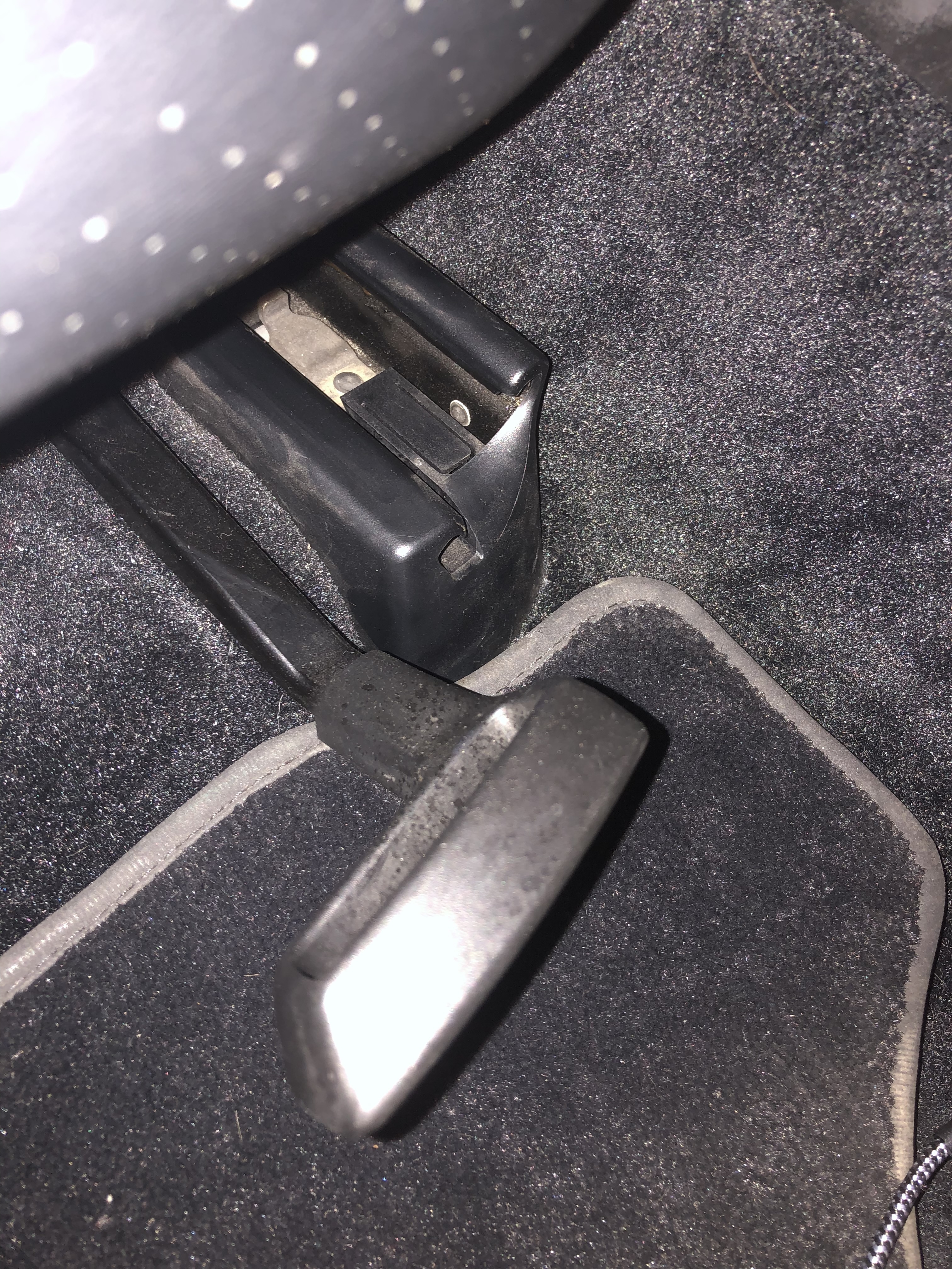

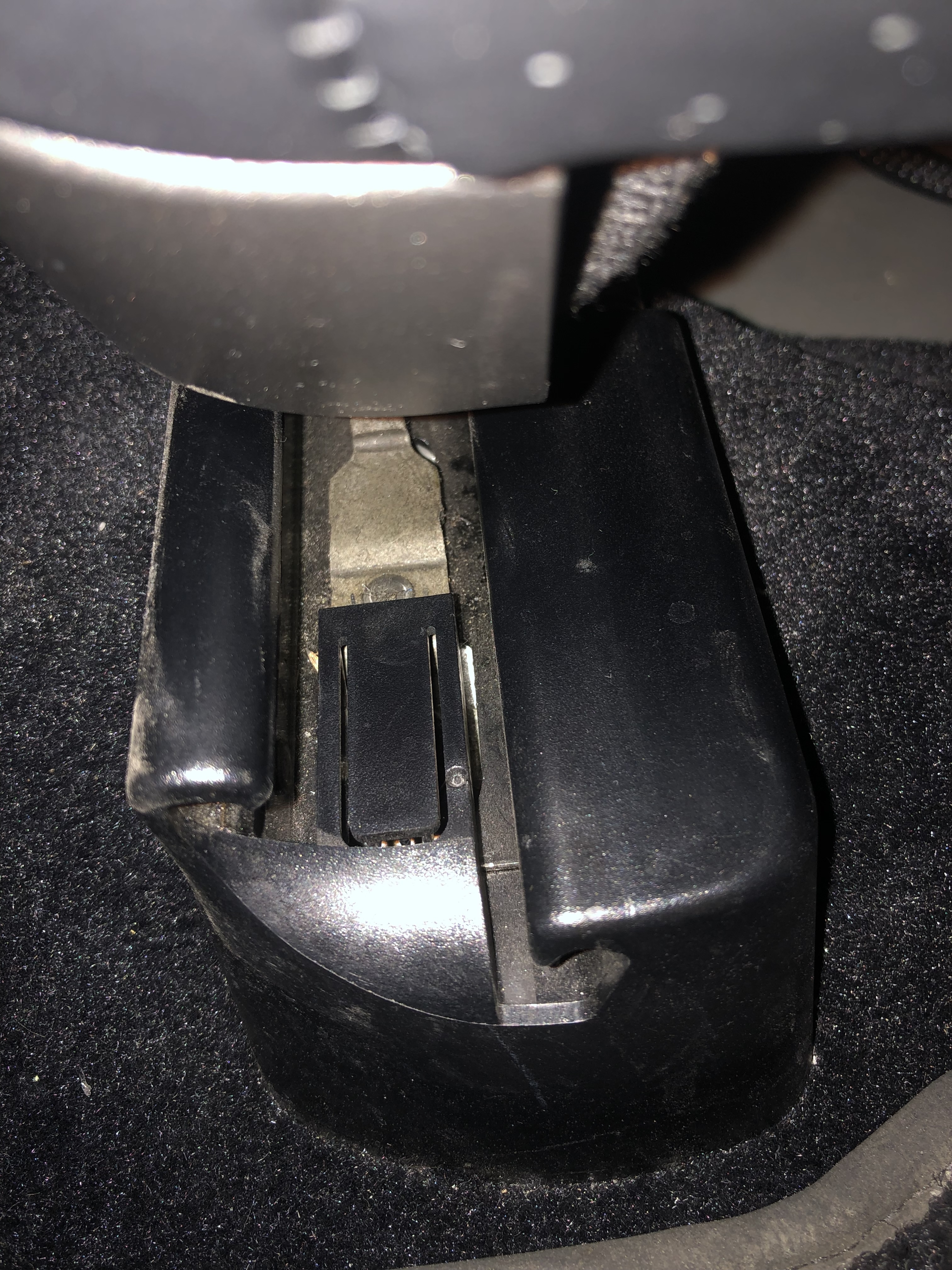

el primer contratiempo vino al descubrir que los tornillos donde supuestamente tenían que anclarse los brackets estaban cubiertos por un embellecedor...

afortunadamente el embellecedor se retira fácilmente levantando la lengüeta y tirando hacia adelante; ahora están guardados en mi maletero por si alguna vez quiero quitar el bracket.

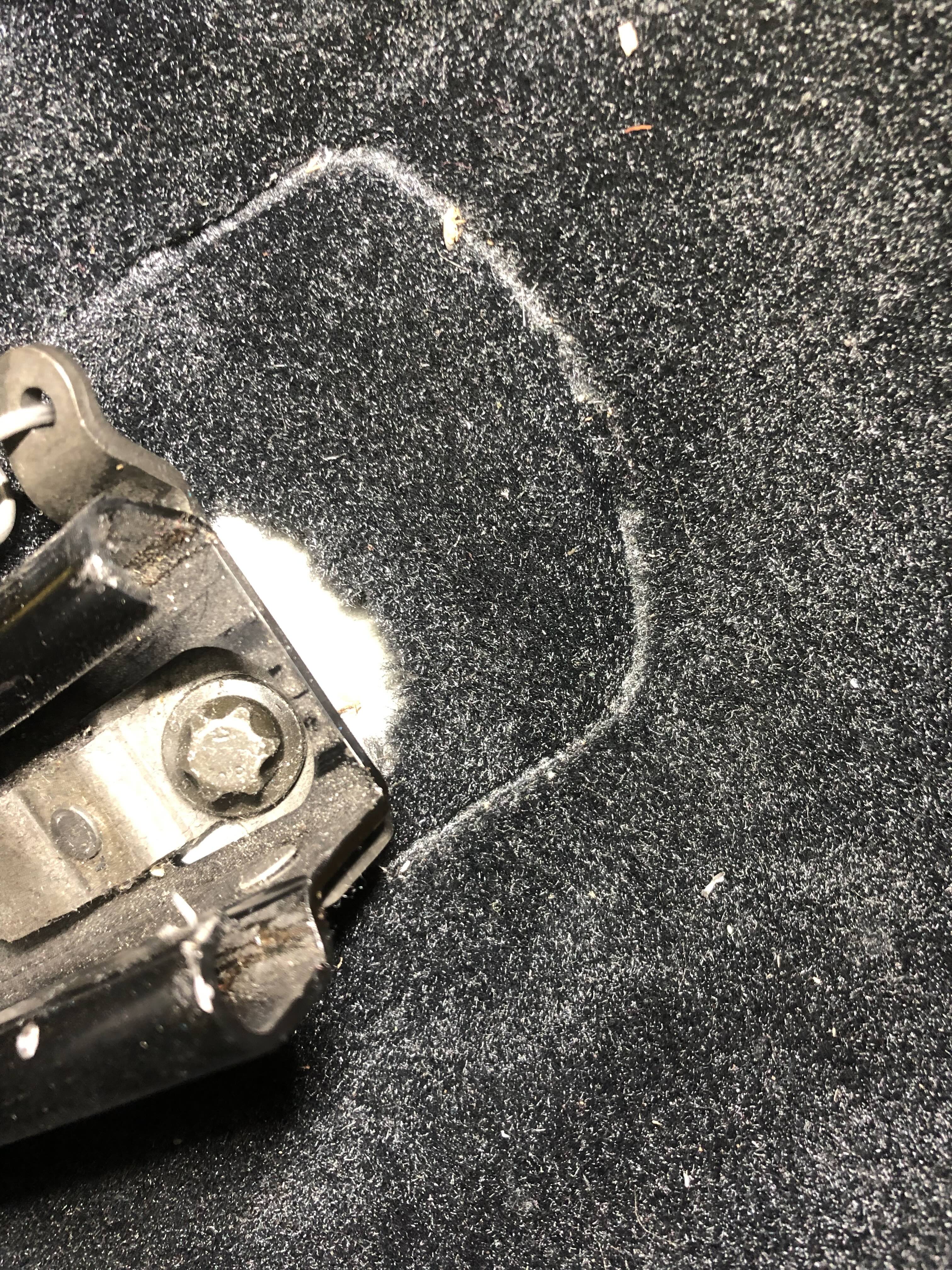

la siguiente sorpresa vino el encontrar que la tuerca que sujeta el larguero donde se desliza el asiento, que es la que va a sujetar el bracket, es una tor-x del 12

no tenía llaves de vaso tor-x, así que encargué un juego por Amazon, no penséis que es tan fácil, hay una gran variedad y muchas solo llevan unas pocas medidas. Hice una prueba de desmontaje y sí, la tuercas salían. Las volví a poner y encargué el bracket.

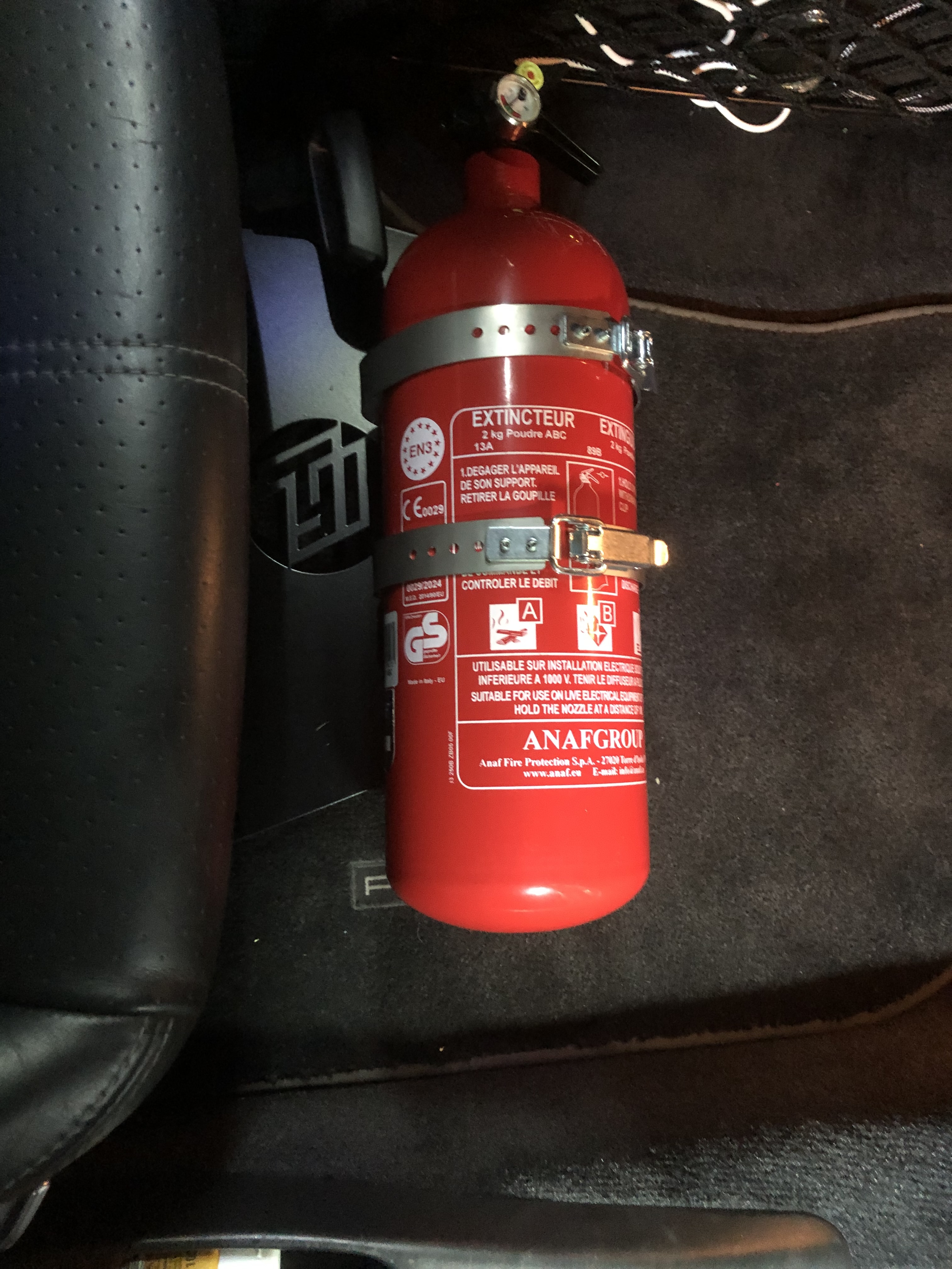

faltaba encontrar un extintor adecuado, la abrazadera está a medida de los extintores que venden Sparco o OMC pero son carísimos, y por Amazon encontré un extintor de 2Kg de la misma medida que el de Sparco (110mm de diámetro) por la cuarta parte del precio, y además específico para automoción

hubo un momento de pánico cuando me di cuenta de que al colocar el extintor en el bracket el asiento se iba a quedar muy atrás, eso no podía ser. Tenía que haber una forma de que quedara el extintor más adelantado, y la había: una placa extensora del mismo fabricante

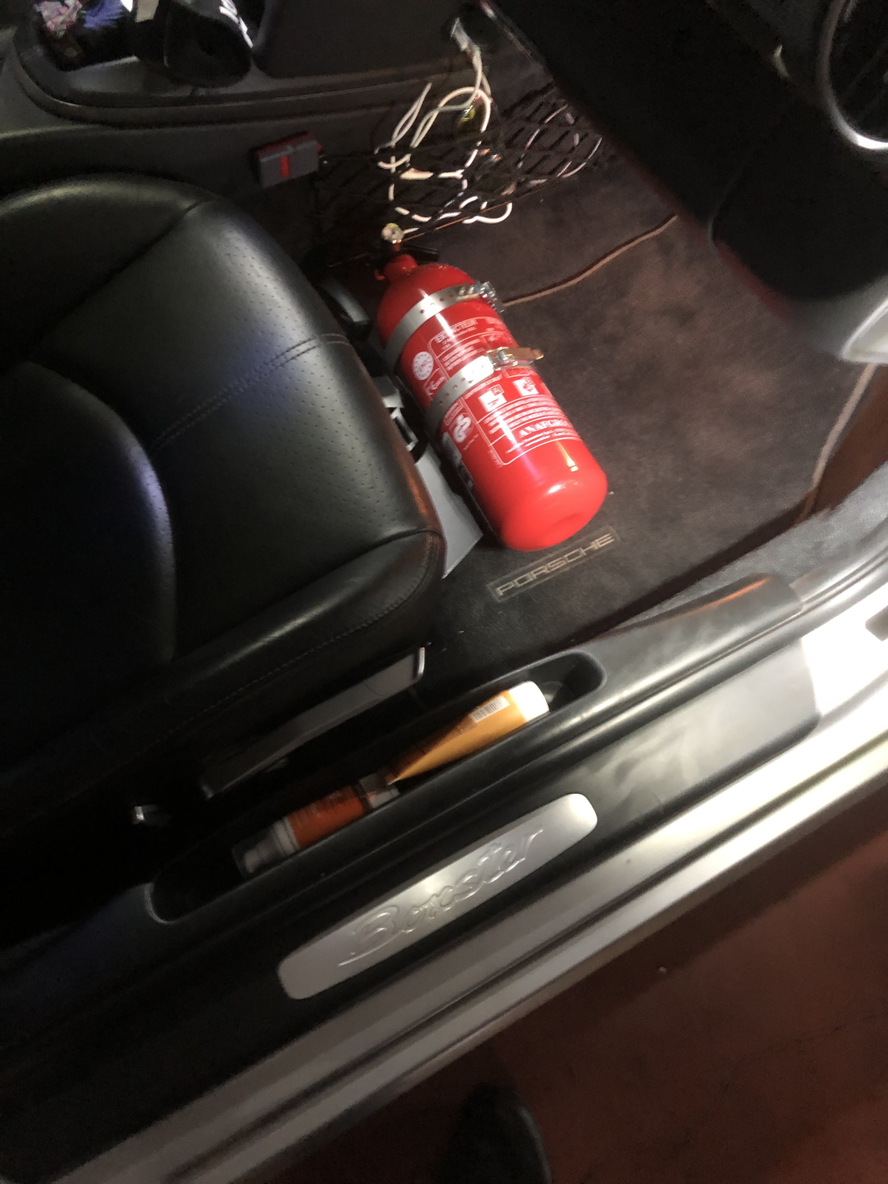

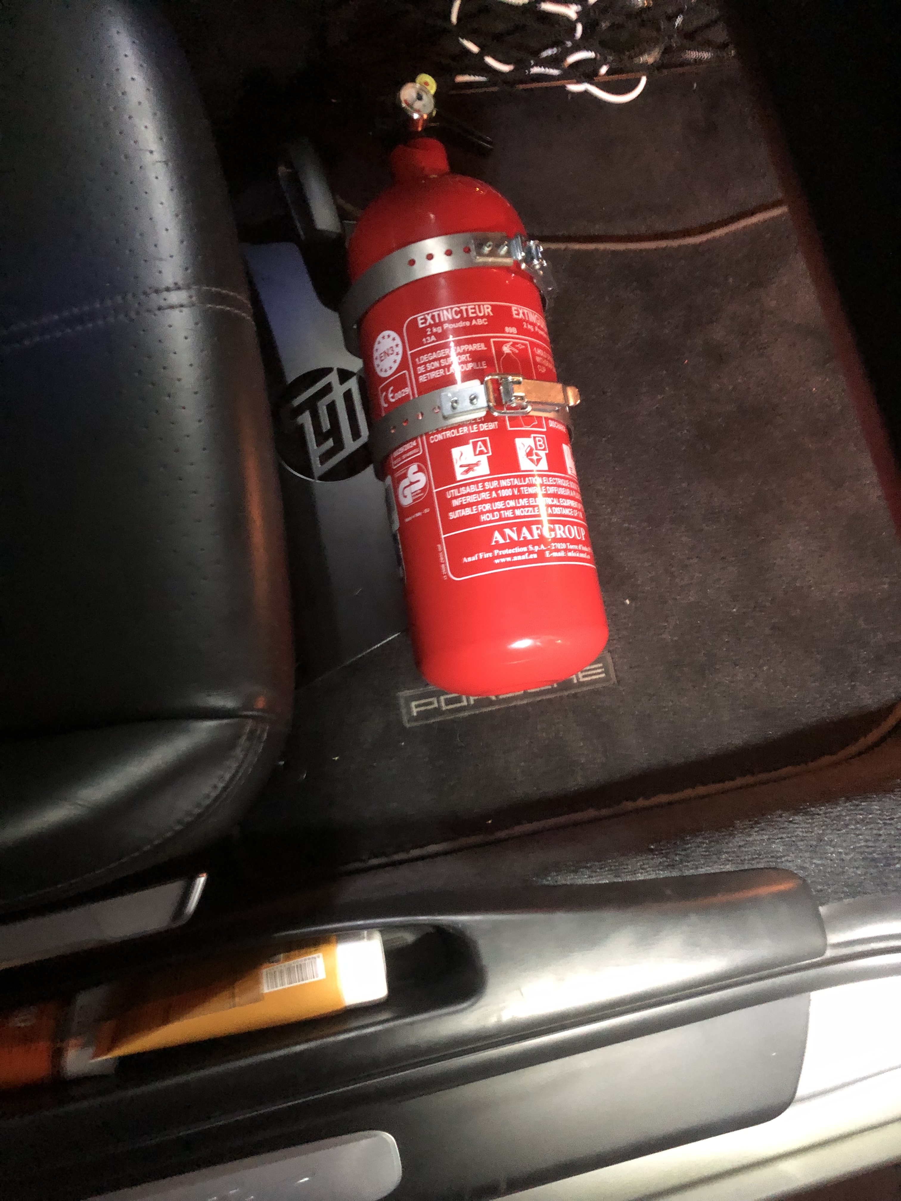

y este es el resultado!
Desconectado Jaime_S
  • Conductor aficionado - 150
  • Audaces Fortuna Iuvet
Queda estupendo, y podéis ver de paso la red que coloqué a los pies del pasajero en la pared del túnel central, ya expliqué que es un accesorio de BMW que le encaja que ni pintado.
El extintor queda estéticamente fantástico y es un elemento de seguridad, pero debo decir que mi pasajera habitual no está excesivamente contenta y dice que lo nota en las piernas y que se tropieza al salir...  yo lo he probado y no me parece incómodo, en fin, veremos. Una ventaja de la placa extensora es que se desmonta con facilidad con unos pernos de plástico dejando el bracket en su sitio, por lo que es muy fácil poner y quitar el conjunto placa-abrazaderas extintor.
« Última modificación: Junio 24, 2024, 09:02:13 por Jaime_S »

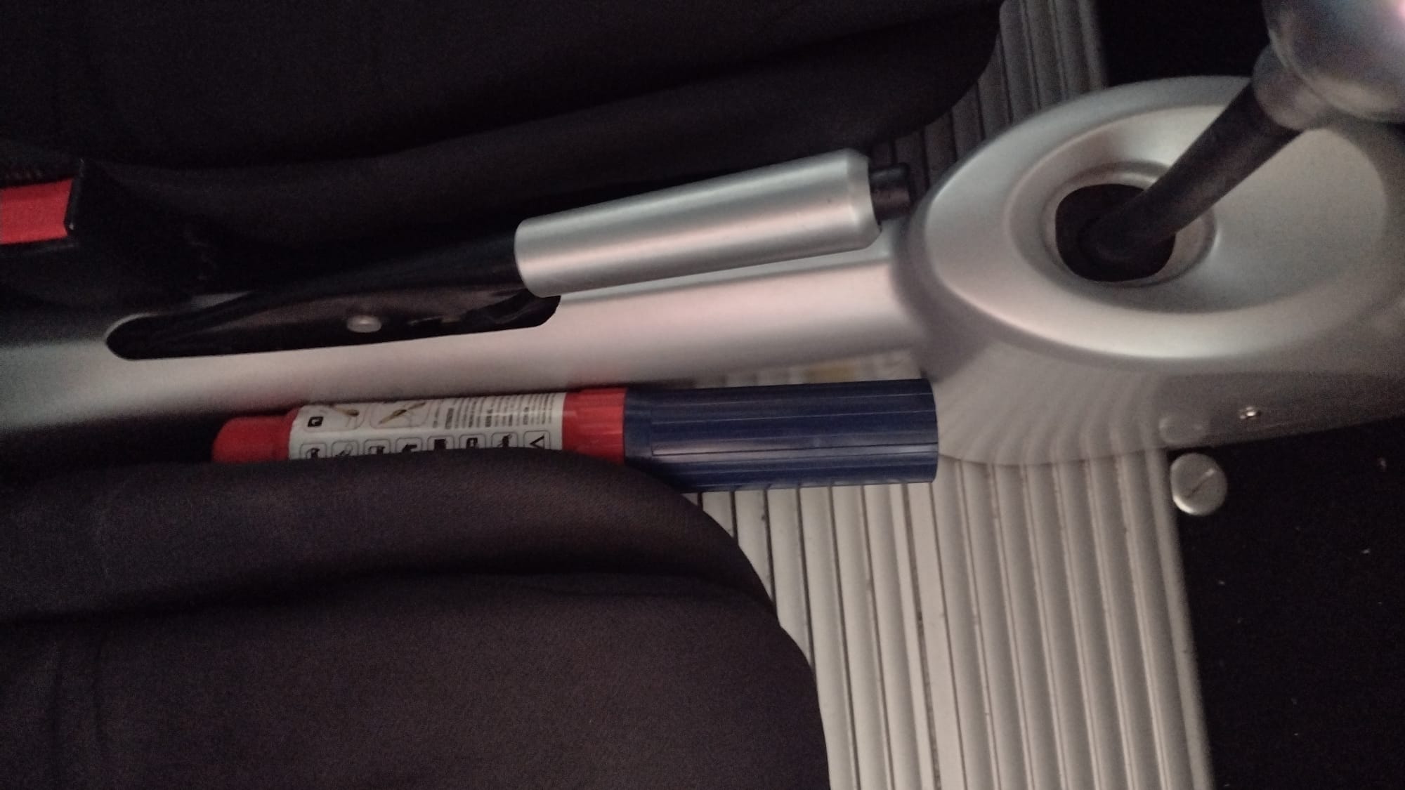

Esos extintores tradicionales no son una buena opción. Con suerte te dan entre 10-15 segundos de chorro que pueden no ser suficientes para apagar un incendio mínimamente complicado. Te recomiendo un extintor de los que se utilizan en barcos o avionetas, son más caros, pero son más pequeños, más ligeros y te dan hasta 50 segundos de chorro. Te hablo de esto:
Este es el que llevo yo en el Elise, y como se puede ver, lo llevo con un anclaje de alta tecnología.
« Última modificación: Junio 26, 2024, 14:22:19 por david »
