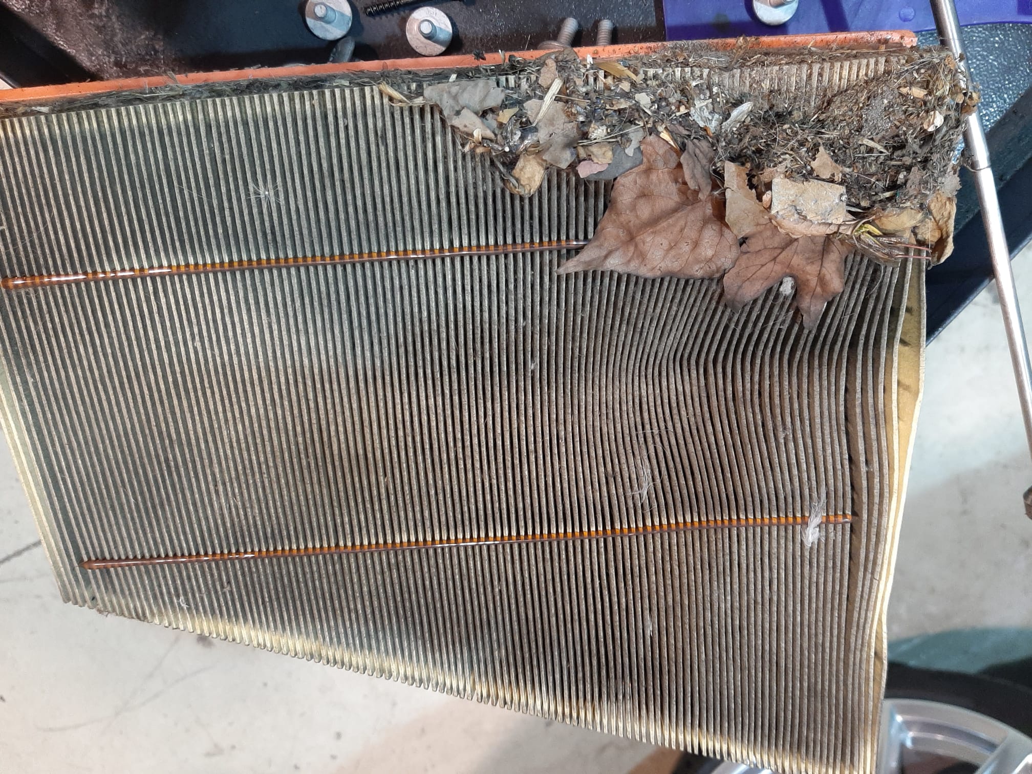

He  visto en foros americanos fotos de la caja del filtro de aire de los 718 4 cilindros turbo con una cantidad se restos de hojas y de porquería de todo tipo, hasta de  pequeñas piedras, que es de alucinar y ello es debido a que las rejillas tienen los huecos demasiado grandes y dejan entrar todo tipo de residuos voladores y que lanzan las ruedas delanteras, particularme al tomar curvas.
El problema lo corrigieron no hace mucho tiempo con una nueva rejilla de huecos mucho más pequeños en toda la gama de los 718 turbo, que también la llevan los 718 GTS 4.0, GT4 y Spider.
Y tampoco es broma lo de la colilla o el puro.  Si un conductor o pasajero por imprudencia lanzase una colilla encendida por la ventanilla y tuviese la mala suerte de se colase por las tomas de aire laterales, lo que para nada es imposible, podría in extremis llegar a provocar un incendio en el motor.
Por ello te recomendaría que te acojas a la campaña y cambies las rejillas. Si Porsche decide cambiarlas gratuitamente a los miles de unidades afectadas en todo el mundo será por algo.

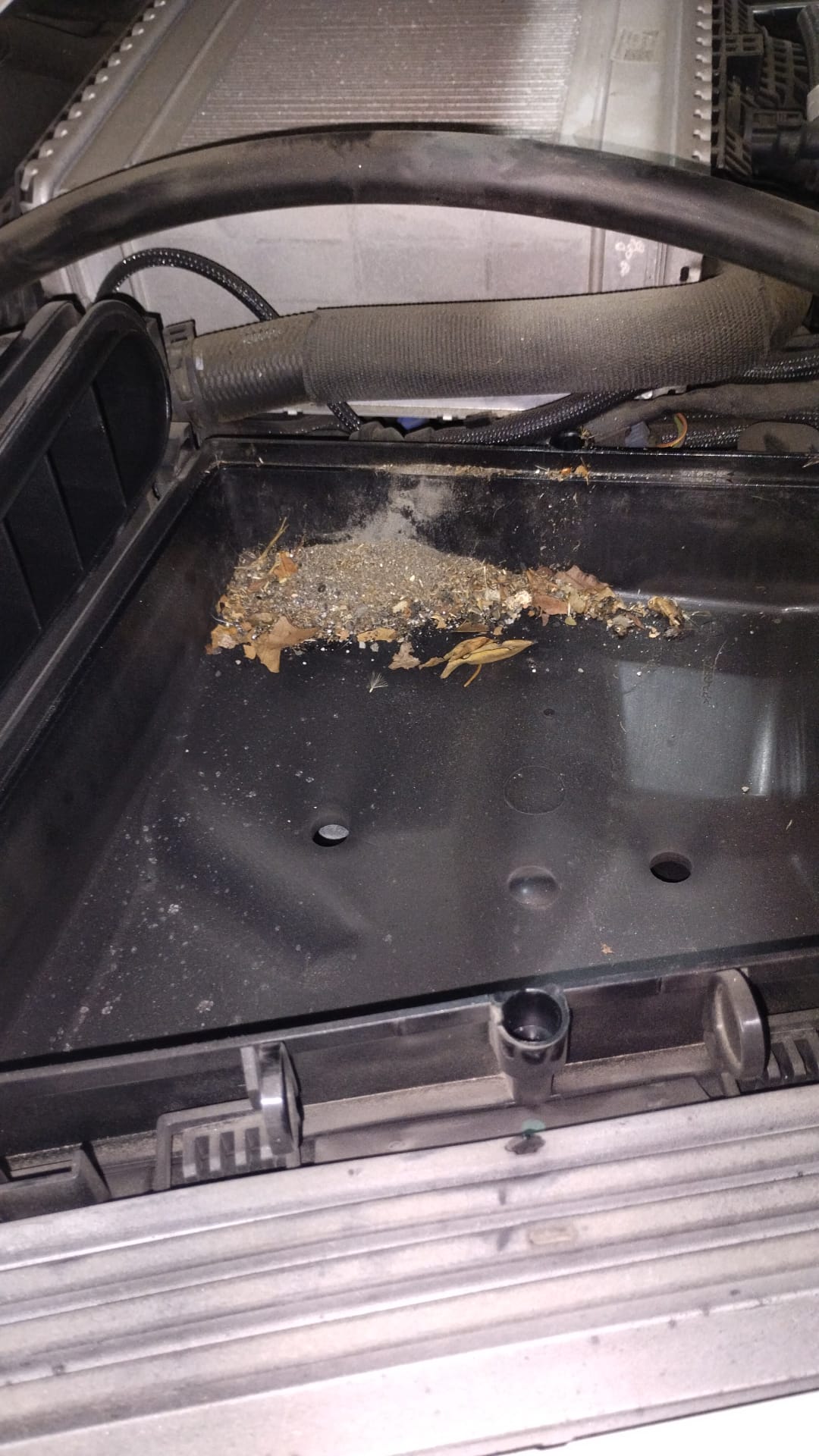

Comentar. Que al cambiar filtros de aire estaba muy sucio el departamento del porta filtro. Incluso hojas y piedras ...

Lastima, no pueda poner Fotografías.. :ehm:

Eh !  Voila !! :crybaby2: :nusenuse:

Pues lo he comentado antes @GPL , eso es lo que pasa en todos los 718 que tienen las rejillas interiores en las entradas de aire laterales con lamas muy separadas (las unidades fabricadas entre 2016 y 2019) dado que dejan pasar gran cantidad de residuos y porquería, lo que en gran parte han solucionado con las nuevas rejillas.
Eso parecen más bien los radiadores delanteros, que los llevan al aire incomprensiblemente (creo que en el Spyder o GT4 hay rejillas). Mucha gente les pone una rejilla de Zunsport para paliar el problema.

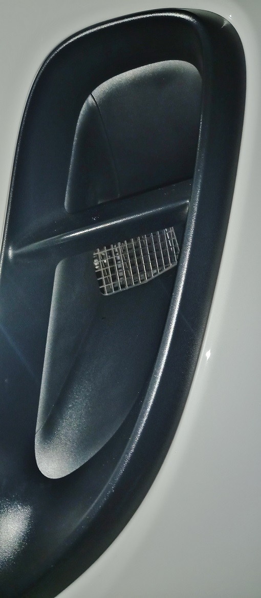

Buenas,  lo compré en Enero de este año y es del 2017, con revisión recién pasada y aproved, lo que no sé es si es la nueva rejilla o la anterior.  Alguno sabe cual es esta?

Yo en tu caso preguntaría en el CP a ver que te dicen.
He mirado las que lleva el mío y la cuadrícula es distinta (foto abajo), pero al ser el modelo atmosférico podría ser otro modelo de rejilla,  dado que los turbos llevan justo ahí en las entradas de aire laterales dos radiadores de refrigeración del turbo,  en tanto que en el motor atmosférico no hay tales radiadores.
No es el radiador delantero @Kalamero Luis, es el filtro de aire de los 718 turbo que tiene esa forma rectangular que parece a primera vista un radiador.  Los filtros de aire del 981 y el 718 4.0 tienen una forma cónica y llevan una ubicación que no tiene nada que ver con la de los turbo.
Esa tiene pinta de ser añadida. El mío no llevaba nada de nada, era el agujero sin la rejilla, de ahí el riesgo…
Lo consultaré con Porsche Gerona  que me lo vendió, però viendo la foto del tuyo y Kalamero diciendo que en el suyo no tenía rejilla, quiero pensar que aprovecharon y me las cambiaron. Gracias Jotaeme por compartir la foto del tuyo. Espero volver a verte pronto   :hello:
