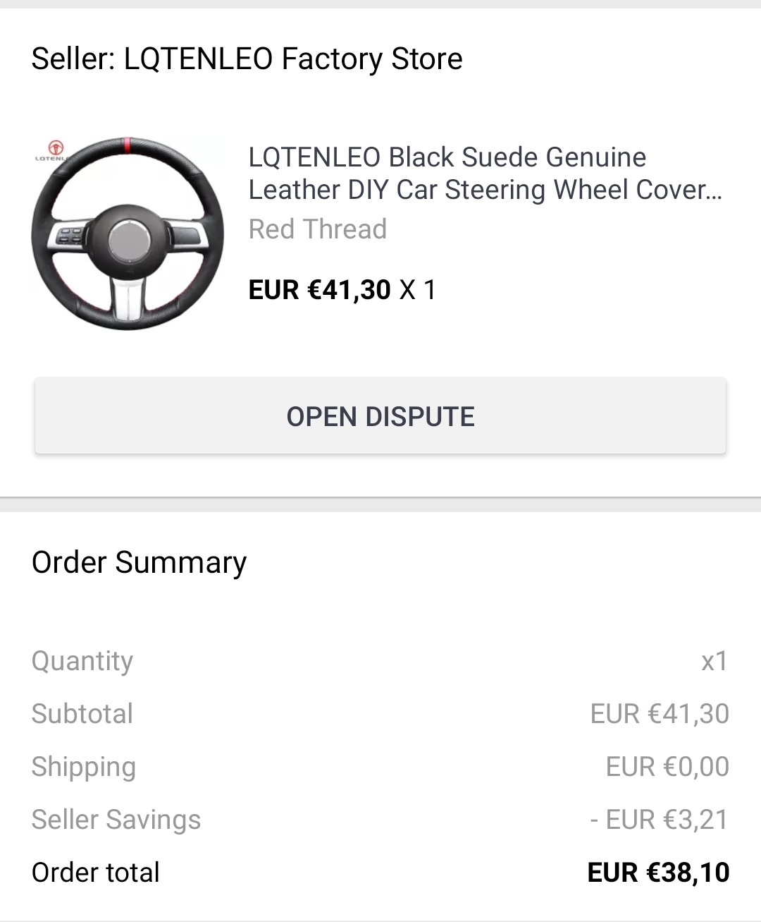

Esta es una captura de lo que compré:
Y una vez escogido el modelo que querías (volante del NC) luego el diseño que querías se lo decías en las notas o comentarios del pedido al vendedor (que tipo de cuero arriba y abajo, cuál en los laterales color del hilo y si quieres meridiano, de qué color).

Ya he hecho el pedido. Vale solamente 17,92 €  :mola:  No sé si lo habré hecho bien, porque mi english macarrónico y mi depauperada  vista no me inspiran muchas garantías. Ya os informaré cuando llegue y lo que llega y si llega para la concentración de mayo, que anda alguno por aquí preparando un banner  :sisi1:

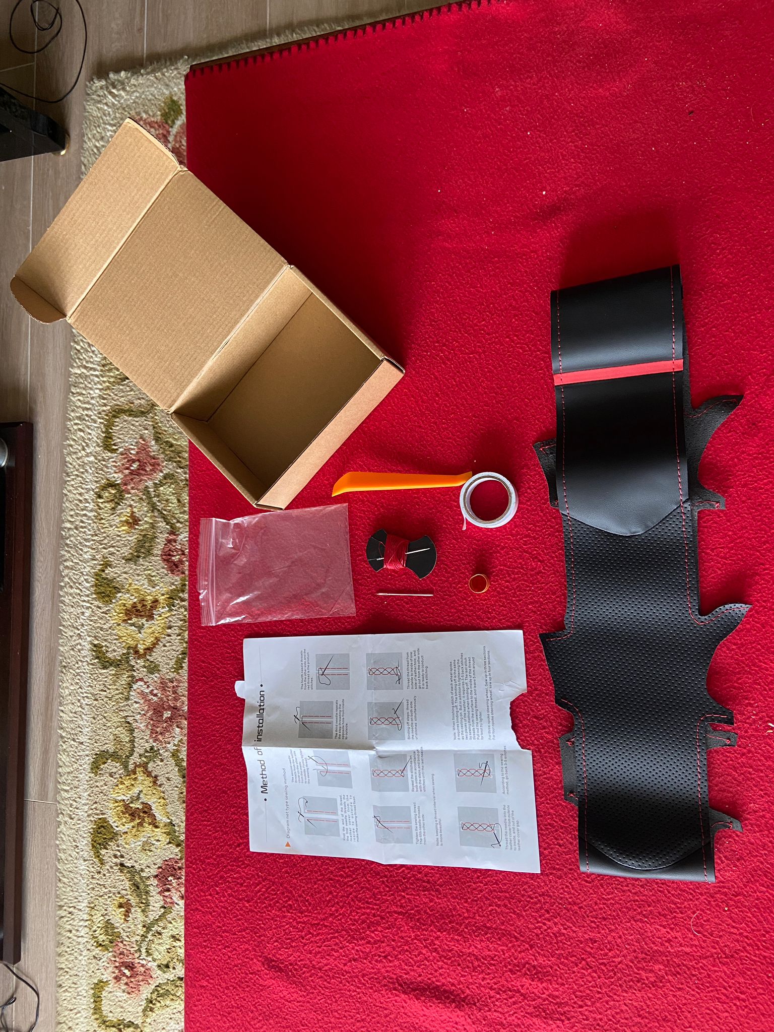

Por fin llegó la funda del volante. 18 días ha tardado.
Ahora a esperar que me llame un manitas que me ha recomendado un amigo tapicero que me dijo que él no me lo podía hacer porque tenía mucho trabajo. Los profesionales buenos es lo que pasa.  :ehm:

Después de revisar el trabajo del principio, de @ozelui , he pensado que lo voy a hacer mejor yo que el manitas recomendado.
Pero me asaltan un par de dudas.
1ª.- ¿El cosido lo hiciste por tramos, por partes separadas, o de una tirada de principio a fin?.
2ª.- Imagino que comenzarás haciendo un nudo al principio de cada tramo y otro al final y despues quemando con un encendedor las rebabas que queden ¿no?.
Me parece apreciar que un lado de la pieza pasas el hilo por debajo del pespunte y el del lado contrario por encima, ¿no?.
Muchas gracias.
Muchas gracias.
Cada sección, un tramo. Entre tramos lo hice. Y si, haces un nudito, y cuando acabes, cortas cerca, un golpe rápido de mechero y ya está.
Y el cosido es más sencillo aún. En mi caso creo que ya venía pasado el hilo por los lados, y solo tenía que unir los "positivos" de un lateral, con los del otro. Y así queda un patrón de triángulos muy bonito en un momento.
Ilustro:
Es unir las partes de hilo de un lado y de otro. Imagina el otro dibujo y lo giramos 90 grados. Pues una vez unido quedaría así:
Creo que no me estoy explicando muy bien.  :cunaooooo:
Re:Funda de volante específica - MX5 NC
  • en: Abril 14, 2022, 17:47:36
Gracias, @ozelui
No sé si los demás te habrán entendido, pero yo, teniendo la pieza delante y viendo que efectivamente viene pesputeada por ambos lados, creo que es cuestión de paciencia hacer un cosido sencillo pasando el hilo por un lado por debajo del pespunte original y por el otro por encima, así el cruzado queda uniforme y sencillo. A ver si no se me pegan los trozos de cinta en la manos y tengo que ir trabajando dos veces.  :naughty2:
Muchas gracias.
Ilustro:
Este recorte debería darte las pistas necesarias @Jotamax
Citar
Ejemplo de sector con costura pre-tensada
  • en: Abril 14, 2022, 18:36:03
Por lo que veo @ct.crunch tú quitaste el volante para trabajar mejor, ¿no?. Y las piezas en que ponen que hay que usar la palanca de plástico para meterla funda por debajo,  a lo mejor tambien las desmontaste.......
